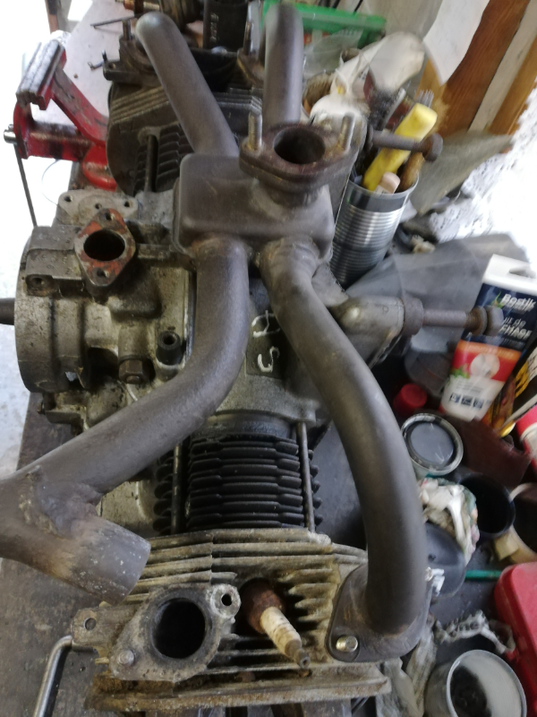

J'ai décidé de remonter en partie un vieux bloc d'AZU avec ses culasses pour m'en servir de marbre :

Ensuite montage de l'araignée sur les trois pattes qui ne posent aucun problème,

Serrage de tous les écrous :

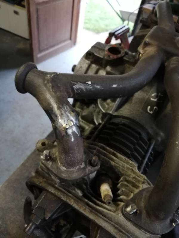

A ce niveau, place à la soudure à l'arc car il faut que ça tienne bien à cet endroit :
Puis youpi :clap: car après le desserrage des écrous, je rentre l'araignée très facilement...ça n'a pas travaillé !
Petit rattrapage de crevasses à l'oxy, ce n'est pas forcément nécessaire, mais j'ai dû aussi boucher deux trous sur les deux côtés de la boite de réchauffement :

Super boulot :pouce: ,Perso j'aurai soudé ça à l’autogène peut être moins cassant sur ce genre de pièce .
Re: Réparation araignée 2 cv faussée
Marc 77 a écrit : :salut: ,
J'y ai pensé et j'ai penché plutôt pour l'arc car plus résistant que l'oxy-acétylène au cm2 d'une part et d'autre part, l'espace à combler au plus large était de 3/4 mm avec en plus un léger décalage , avec l'autogène, c'est pas facile de combler un tel écart...Après je ne suis qu'un amateur self made man question soudure...et forcément il y aura toujours mieux...c'est pas tant la qualité du travail ( il y a sûrement des gens bien meilleurs que moi) , que la procédure pour arriver à un collecteur réutilisable qui a motivé ce tuto... :salut:
Messages : 1907
l'écart c'est pas un souci quand on maitrise l’autogène , le principale étant d'arriver à ses fins :pouce:
