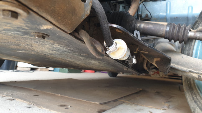

J'ai positionné un filtre à essence avant la pompe à essence dans le côté du châssis juste avant le coude de remontée de la durite.
J'essaie de te faire une photo ce matin.

Comme Poyducotam, j'ai mis mon filtre en dessous de la pompe à essence.

Tout pareil ! Je ne te mets pas la photo, ça ferai doublon ... ;)
Attention au sens de montage ! :siffle:

Identiquement la même chose

Merci beaucoup. J'osais pas le mettre à "l'extérieur" du compartiment moteur. :merci:
Ca sera toujours mieux ça

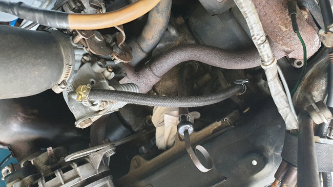

En plus avec la gravité il se vide, je me demande si c'est normal :???: a l'arrêt la pompe à essence et en position ouverte? ou c'est ma pompe qui pompe plus comme il faut?

En faite, il n'est pas conseillé de le mettre après la pompe car en cas de fuite, par exemple au niveau des raccords, la pompe debite quasi sur le moteur. Donc si c'est quand il est chaud, ça prend feux et bonjour les dégâts. Après qu'il se vide, je sais pas trop... je pense qu'il devrait pas se vider, normalement il doit avoir des clapets anti retour dans la pompe...

Tu peut aussi le mettre a l'arrière , sous la caisse sur le châssis ,il sera loin de la chaleur ,et il te protégera aussi la tuyauterie !
sur beaucoup de voiture le filtre et a l'arrière. Mais comme se qui a était dit part les collègues et bon aussi . :salut:

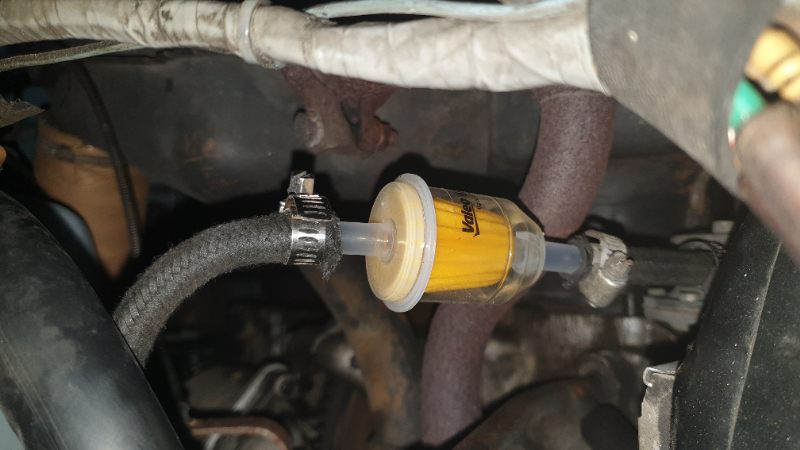

Ta dernière photo je trouve ton filtre trop prés du collecteur échappement ,et trop vertical.
(un filtre ne se remplie jamais a bloc ) pour info.

Ça y est, j'ai déplacé le filtre a essence.
Merci pour vos conseils.
