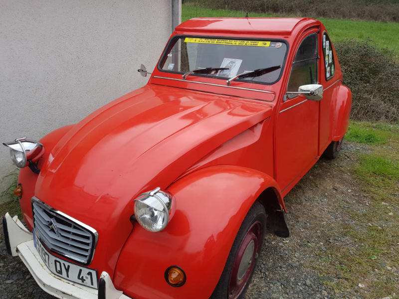

Voici ma 2cv de 1988 que je restaure avec ma fille depuis on achat en avril 2019
je vais vous faire suivre les étapes que l'on a fait au fur et a mesure

ne chercher pas la boite de vitesse elle et retourner sur le châssis
Oui la rouge a était découper pour 2 trois pièces le reste était trop mastiquer ou blaxonner
Et bien, tu as bien fait. Elle était horrible !
Oui mais je les surtout acheter déjà pour le prix très bas et la sauver du fin terrible.
en plus j'ai etait la chercher non loin de chez vous Bob41, a Montrichard
