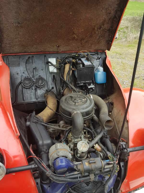

Tout d'abord nous avons vidanger le moteur + tout les filtre +bougies + batterie, bocal lave glace, phare avant, calandre, rétroviseur droite et gauche
et remplacement des pare-choc avant arrière.
première grosse opération et on ce rend compte que elle ce laissera pas faire :)

après un incendie d'origine électrique dans ma deuche( trop bidouiller de partout ) j'ai décider de le remplacer complet, et forcement une chose en entraîne une autre ma fille me dit on la démonte complet, donc nous voila partie pour la grosse restauration
dépose des portes, des ailles, du capot et je sauve la maximum de pièces, le reste de la caisse partira a la ferraille.
dans les bonne surprise la châssis et sans rouille perforante, mais un gros nettoyage s'impose quand même

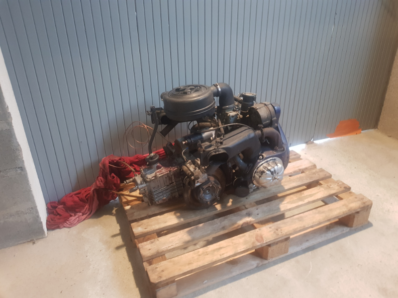

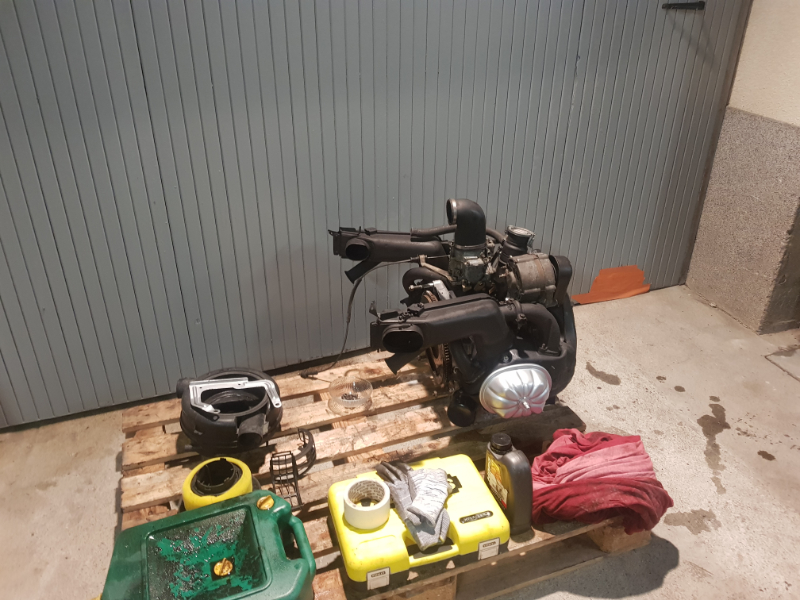

après avoir déposer la caisse nous avons déposer le moteur pour s'en occuper après
le châssis et nettoyer au Karcher puis dégraissant et brosse métallique pas moins de 1 semaine de travail pour le résultat,
bon maintenant le moteur il tourner pas bien alors grosse opération,
-allumage électronique
-fil de bougies
-bobine
-bougies iridium
-embrayage complet
-carburateur double corps hs donc remplacement
-démarreur refait a neuf
un peu de cosmétique au passage.
ne chercher pas la boite de vitesse elle et retourner sur le châssis :)

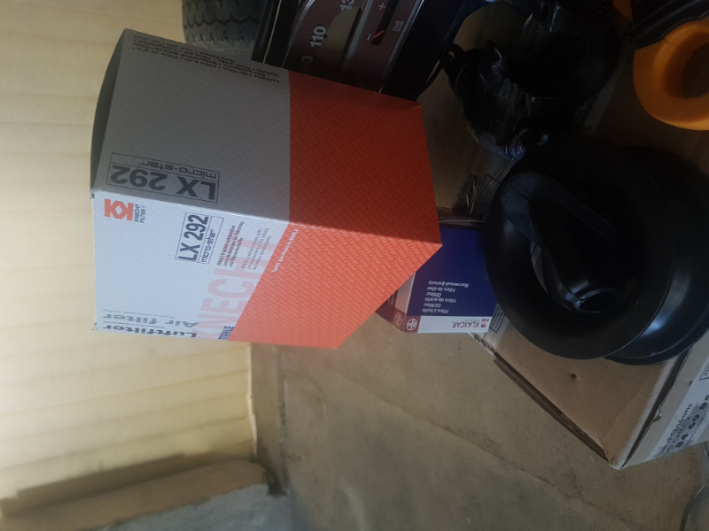

Oui peinture commander et après avoir consulter le catalogue Citroën de 1988 5 couleurs on était commercialiser, donc ma fille a dit bleu céleste AC575.
mais aussi plein d'autre pièces défectueuse regarder je liste les pièces commander
-Insonorisation capot
-Alternateur complètement HS
Joint qui vont dans les ailes avant
-tout les joints de caisses
-silent bloc de levier de vitesse
-ressort de rappel du claper de chauffage.
-la peinture AC575
-Les manchon d'air
-filtre a air
-filtre a huile
-antibrouillard arrière
-Câble de frein a main
je suis sur que j'en oublie mais voila en gros les travaux de ce mois ci

Je changerai les filtre cette été je garde cela pour le moment il on 50 kms et me servent à faire tourner ma belle
