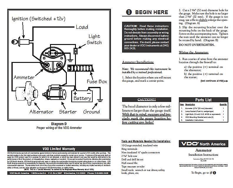

Je souhaite installer un ampèremètre vdo dans 2cv6 de 1977.
Quelqu’un aurait-il un schéma de branchement et le diamètre du câble pour le branchement ?

je ne sais pas si tu connais déjà mais attention,
l'amperemetre ne mesure qu'une fraction du courant, ce qui explique les fils de petites sections fournis avec,
le gros du courant passe par un "shunt" qu'il faudra parfois installer.
ici une doc vdo mais sans la barette shunt:
sur ta 2cv il doit y avoir un shema bien adapté, sur 2cv expert j'ai déjà vu une installation.

Quelqu'un aurait-il des infos sur ce shunt batterie à installer ? (photo, schéma, lien,....)
:merci: d'avance

L amperemetre vdo peut s installer comme sur les memeres regarde un schema des années 50 entre la section qui part du démarreur et tous le reste

Quelqu'un aurait fait cette réalisation ?
Une photo serait la bien venue pour bien comprendre...

Tu as un schema dans le sujet avant le tien !
