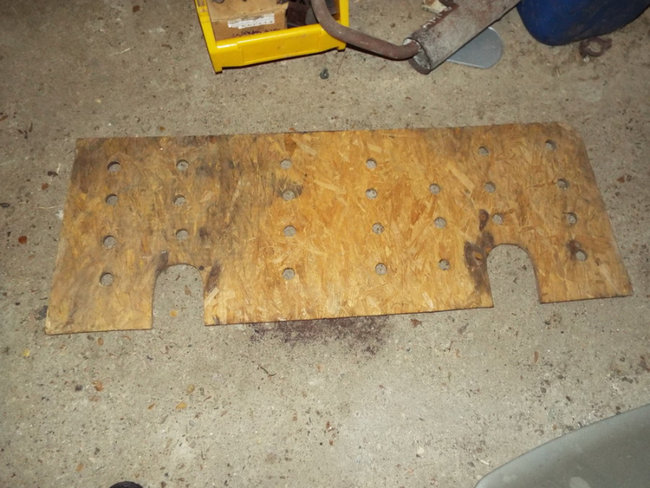

Ce qui est le plus efficace, c'est d'ôter les caoutchoucs, les faire sécher, sécher aussi les planchers, quand on rentre dune sortie sous la pluie ou la neige.
Sinon, sur une 2 CV j'ai trouvé ça : pas très efficace, l'eau et la condensation restent dessous. je les ai supprimés.
