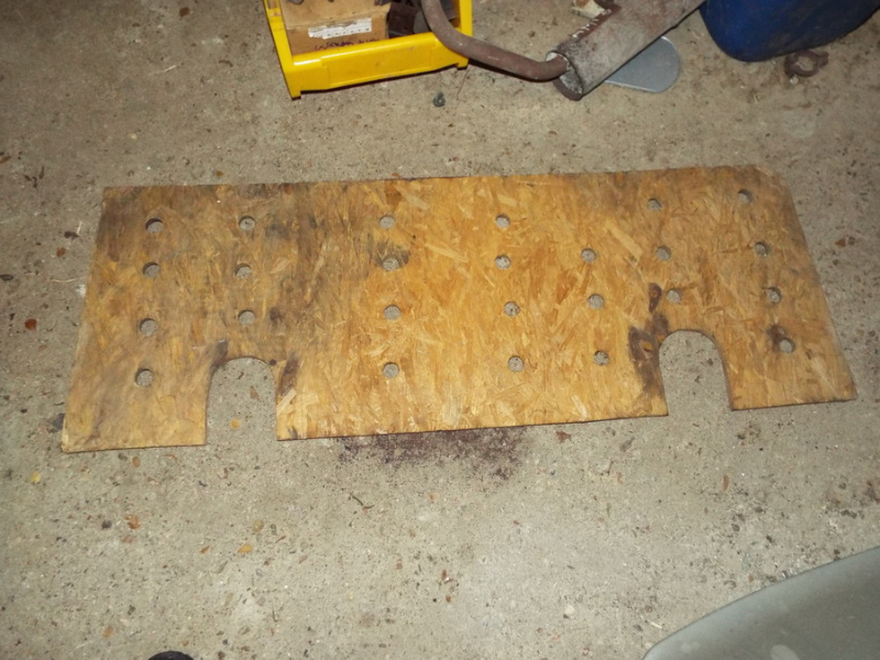

Perso ma 2cv a perforé comme il faut et j'ai prévu pour la fin de la restauration les tapis "tissu" (comme les tapis moderne) à la place des caoutchoucs.
Par contre je viens de voir une 2cv plus vieille que la mienne (une club des années 70) et jamais restauré.
Contre le rouille à ce niveau le propriétaire a mis des feuilles de journal qu'il a du laisser trempé dans de l'huile. Et faut dire qu'en soulevant les tapis, puis le journal tout est resté comme neuf.
