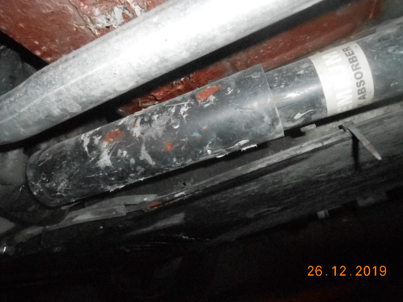

Certains amortos n'ont pas la "petite bosse" reserve d'huile, ils ont quelque fois un collant ou une marque de peinture qui indique la position haut ou bas, d'autres pas n'ont pas de sens, vas savoir le pourquoi??
Merci Toutoune pour ta photo ! ben j'ai fait pareil...
