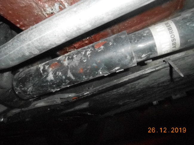

toutoune
Messages : 1991
Ma deuche : AZKA 10/11/1980
Localisation : 13340 et 48250
Re: Remplacement amortisseurs arrière 2cv
Message par toutoune »
moi je les ai installes avec l'étiquette comme ceci
2cv6 1981
christian
Messages : 217
Ma deuche : 2CV6 1981
Localisation : Thailande
Message par christian »
Merci Toutoune pour ta photo ! ben j'ai fait pareil...
