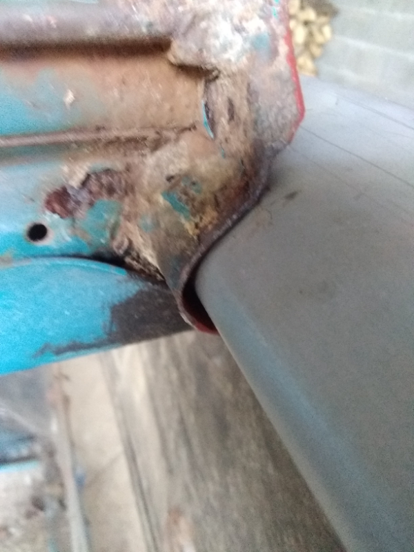

je me suis lancé dans la restauration de ma carrosserie.
Je voudrais savoir si mon bas de caisse neuf doit s’emboîter parfaitement dans le pied de porte du milieu car chez moi ce n'est pas le cas.
Merci d'avance

Bonsoir voici des photos de mon bas de caisse sur mon pied milieu.

Ça me faisait pareil, j'ai mis un serre joint pour forcer un peut et hop le tour était jouer.

Décape la rouille du pieds milieu avant de faire l'assemblage, ce sera plus facile.
Mais sinon, pareil que Mickey, avec le serre joint pour baisser (ma caisse était sur le toi) le bas de caisse au niveau du caisson sous banquette.
