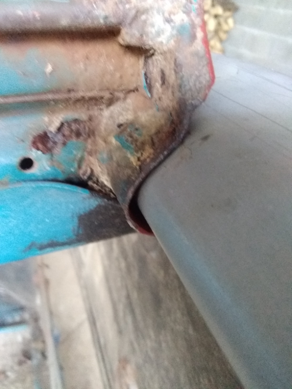

Bonsoir voici des photos de mon bas de caisse sur mon pied milieu.

Ça me faisait pareil, j'ai mis un serre joint pour forcer un peut et hop le tour était jouer.

Décape la rouille du pieds milieu avant de faire l'assemblage, ce sera plus facile.
Mais sinon, pareil que Mickey, avec le serre joint pour baisser (ma caisse était sur le toi) le bas de caisse au niveau du caisson sous banquette.

Re: remplacement des bas de caisses de 2cv emboitement porte du milieu
OH oui, j'ai oublié de te le préciser. Décape tout. J'y ai même passer de l'antirouille. Même si en soudant ça chauffe et brûle l'antirouille. J'avais pas envie d'y laisser comme ça...
