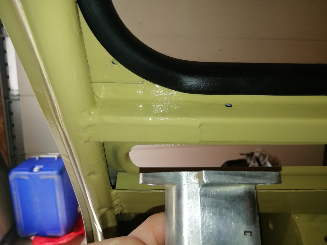

Bon, ce WE, rien fait, juste réfléchi !
Pour les possesseurs d'AZ ayant un compteur rond, je pense avoir besoin de vous !
Concernant la fixation du compteur, je pense que malheureusement il me manque une platine ou qqchose comme ça ! Techniquement, je ne me souviens plus la fixation.....et je crois que l'ancienne 1/2 baie est partie à la déchetterie...
J'ai écumé le forum rapidement mais je n'ai rien trouvé
Je pense qu'il doit y avoir une excroissance pour pour voir fixer le support compteur
Merci d'avance pour votre aide

Le support est pour moi directement vissé dans la baie de pare-brise, je ne me souviens pas s'il y a une plaque avec trou fileté en renfort.
Je regarderai à l'occasion.
En attendant, j'ai retrouvé une photo, le mécanisme se trouve sous le renfort carré. Pour la position exacte, il faut voir avec le tringlerie d'essuie-glace je pense.
Bon courage.
Bon courage.

Merci de l'info..donc les vis ressortent ? il doit y avoir une plaque interposée !Socotel a écrit :Salut,
Merci !Socotel a écrit :Bon courage.
Re: Il était une fois......ma 2cv AZLP 1961 - restauration
 il est fixé directement sur la baie de pare-brise.
Si tu as changé la baie, il est probable qu'on t'a vendu une baie "moderne" sans les trous.
J'ai essayé une photo sur mon AZL, mais on ne voit rien. Il faudrait une baie démontée, ou alors il faut ôter le déflecteur.

Merci Bob41 !
Je vais voir pour me faire cette plaque...car je suppose que si le compteur était directement vissé sur la baie...les vis ressortiraient !

Sinon, pour m'avancer, quelqu'un pourrait m'indiquer la distance entre la traverse et le bloc compteur (il y a un petit jeu a mon avis)Socotel a écrit : En attendant, j'ai retrouvé une photo, le mécanisme se trouve sous le renfort carré. Pour la position exacte, il faut voir avec le tringlerie d'essuie-glace je pense.
 J'ai démonté un petit peu le déflecteur d'air de mon AZL. Que ne ferait-on pas pour le forum
 Effectivement il y a une platine soudée sur la baie de pare-brise avec des goujons soudés (c'est pour ça que j'avais le souvenir du carter d'essuie-glace - c'est son nom Citroën - fixé directement sur la baie)
La distance entre le fond de la baie et la première vis ; j'ai mesuré 54 mm. Pas facile à mesurer, le mieux serait que quelqu'un mesure sur une baie démontée.

 Nickel ! C’est exactement ce que je voulais ...et a vrai dire, je ne m’étais pas trop trompé
Je vais réaliser une platine et je prendrais les mesures avec la timonerie en place..
En tout cas, merci encore pour ta réactivité

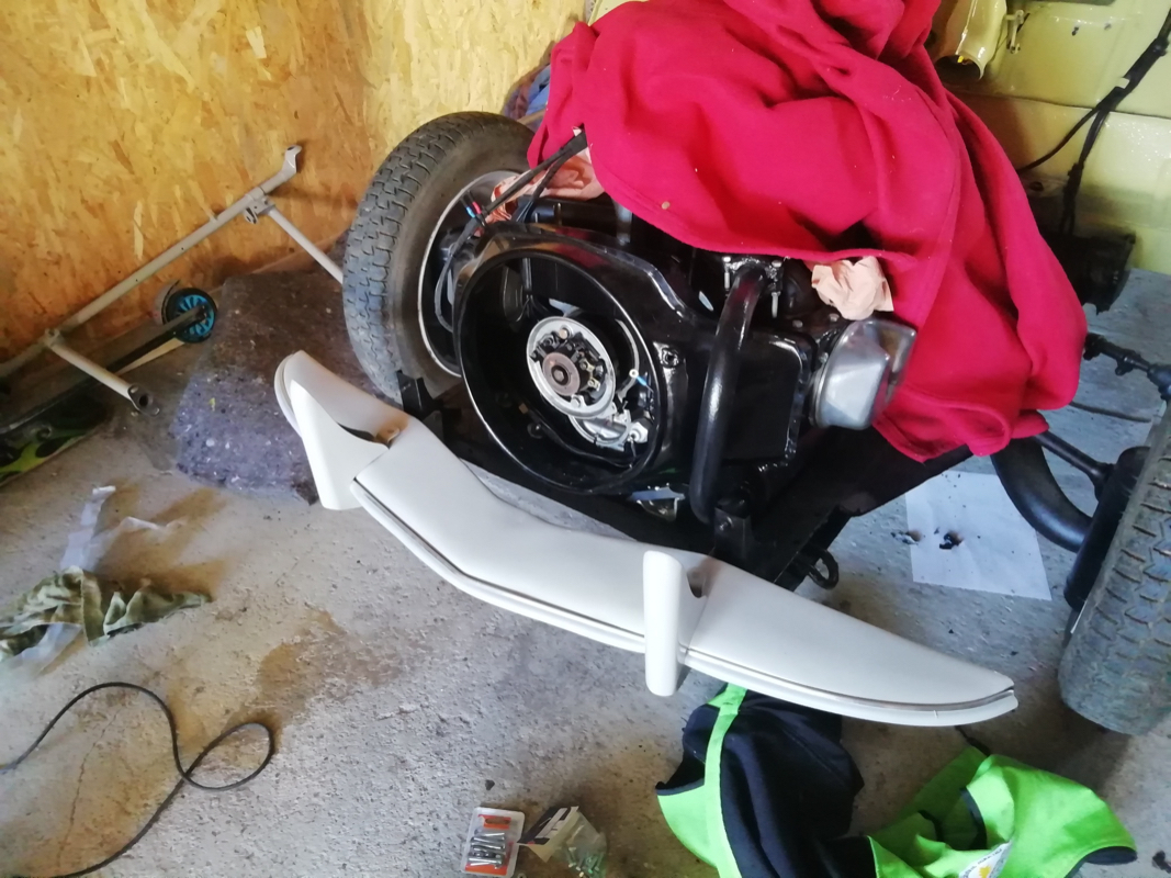

Quelques photos de l'avancement des travaux avant le redemarrage imminent (enfin, vu que c'est une batterie sèche, faut mettre à charger !)
La mise en place des pédales....grrrr, ca semblait simple ! Mais alors, le système de guidage, pas top. Du coup, j'ai bricolé avec des raccords de plomberie Coté intérieur, ça avance bien.

Merci pour les compliments !Socotel a écrit : Sinon, pour le guidage de pédale, tu peux me dire ce que tu as acheté ? J’en ai une assez lâche que je voudrais reprendre.
Pour le guidage des pédales, je trouvais que le système sur tôle était limite (j'ai changé le plancher avant mais les guides n'étaient pas montés)
Du coup, j'ai fouiné et suis tombé sur la restauration de Delarouille qui a utilisé des raccords de plomberie. J'ai trouvé l'idée plutôt chouette. Après reflexion (car oui, les raccords ne rentrent pas comme papa dans maman), j'ai pris un raccord diamètre 16 sans épaulement à l'intérieur (c'est le bon diamètre pour la pédale) avec les deux cotés filetés en 15 je crois
Ensuite j'ai percé au diametre du raccord, histoire qu'il rentre un peu en force. J'ai limé les pans afin qu'il rentre par l'intérieur.
J'ai ensuite vissé depuis le compartiment moteur............et cela ne bouge pas, et c'est tres confortable (j'ai meme graissé l'intérieur du raccord)
Je posterais des photos demain car je pense ne pas avoir été trop clair !!! (faut pas m'en vouloir, c'est dimanche soir !)
