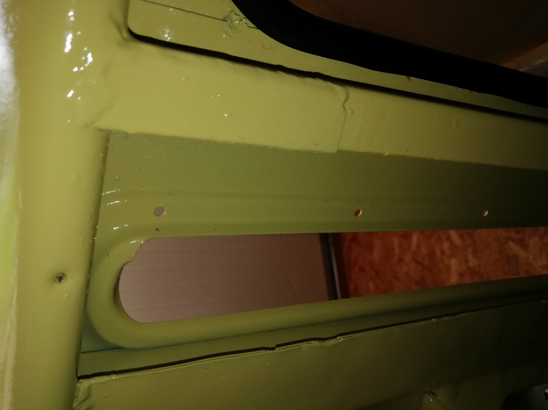

Pour les possesseurs d'AZ ayant un compteur rond, je pense avoir besoin de vous !
Concernant la fixation du compteur, je pense que malheureusement il me manque une platine ou qqchose comme ça !
Techniquement, je ne me souviens plus la fixation.....et je crois que l'ancienne 1/2 baie est partie à la déchetterie...
J'ai écumé le forum rapidement mais je n'ai rien trouvé
Je pense qu'il doit y avoir une excroissance pour pour voir fixer le support compteur
Merci d'avance pour votre aide

Le support est pour moi directement vissé dans la baie de pare-brise, je ne me souviens pas s'il y a une plaque avec trou fileté en renfort.
Je regarderai à l'occasion.
En attendant, j'ai retrouvé une photo, le mécanisme se trouve sous le renfort carré. Pour la position exacte, il faut voir avec le tringlerie d'essuie-glace je pense.
Bon courage.

Socotel a écrit :Salut,
Merci de l'info..donc les vis ressortent ? il doit y avoir une plaque interposée !

Re: Il était une fois......ma 2cv AZLP 1961 - restauration
il est fixé directement sur la baie de pare-brise.
Si tu as changé la baie, il est probable qu'on t'a vendu une baie "moderne" sans les trous.
J'ai essayé une photo sur mon AZL, mais on ne voit rien. Il faudrait une baie démontée, ou alors il faut ôter le déflecteur.

Merci Bob41 !
Je vais voir pour me faire cette plaque...car je suppose que si le compteur était directement vissé sur la baie...les vis ressortiraient !

Socotel a écrit : En attendant, j'ai retrouvé une photo, le mécanisme se trouve sous le renfort carré. Pour la position exacte, il faut voir avec le tringlerie d'essuie-glace je pense.
Sinon, pour m'avancer, quelqu'un pourrait m'indiquer la distance entre la traverse et le bloc compteur (il y a un petit jeu a mon avis)

J'ai démonté un petit peu le déflecteur d'air de mon AZL. Que ne ferait-on pas pour le forum :mdrr:
Effectivement il y a une platine soudée sur la baie de pare-brise avec des goujons soudés (c'est pour ça que j'avais le souvenir du carter d'essuie-glace - c'est son nom Citroën - fixé directement sur la baie)
La distance entre le fond de la baie et la première vis ; j'ai mesuré 54 mm. Pas facile à mesurer, le mieux serait que quelqu'un mesure sur une baie démontée.

Nickel ! C’est exactement ce que je voulais ...et a vrai dire, je ne m’étais pas trop trompé
Je vais réaliser une platine et je prendrais les mesures avec la timonerie en place..
