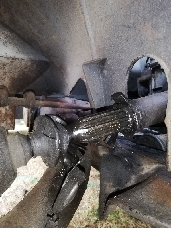

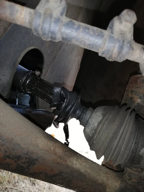

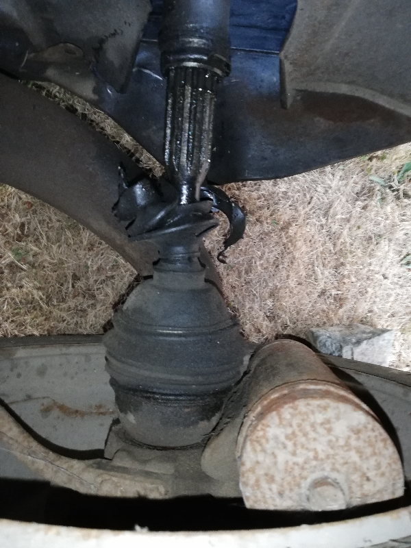

Bonjour Soucis CARDAN ... le vrai point noir de cette magnifique deuche...
Je vous montre les photos.
Qu'en pensez-vous?
Le soufflet est explosé je me pose la question de savoir si tout le cardan est à changer ou pas...
Messages : 7511
Re: 2 CV AZ PO identification Poussière
Si le cardan n'a pas de jeux et qu'il ne fait pas de bruit tu change que le souffler :salut:
Âge : 67
Le cardan est à changer ... surtout parce qu'il n'est pas d'origine ! c'est un homocinétique inexistant sur les deuchs en 1959 ... du coup si tu veux retourner à l'origine il doit aussi y avoir les moyeux à changer. ;)

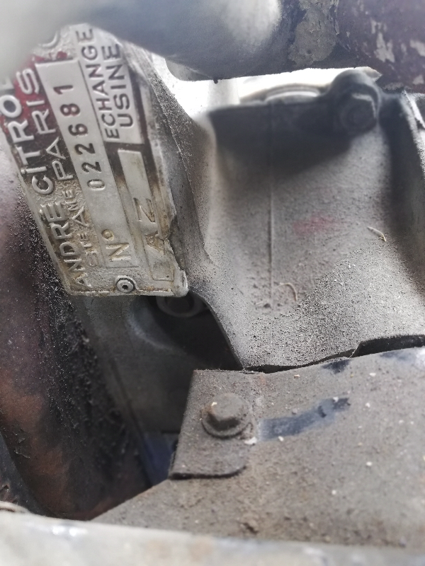

Le moteur est un 18CV qui n'est pas d'origine comme l'atteste la plaquette....
Donc...quid?
Changer le moteur pour le mettre comme à l'origine est une option... mais le coût...pfff.....

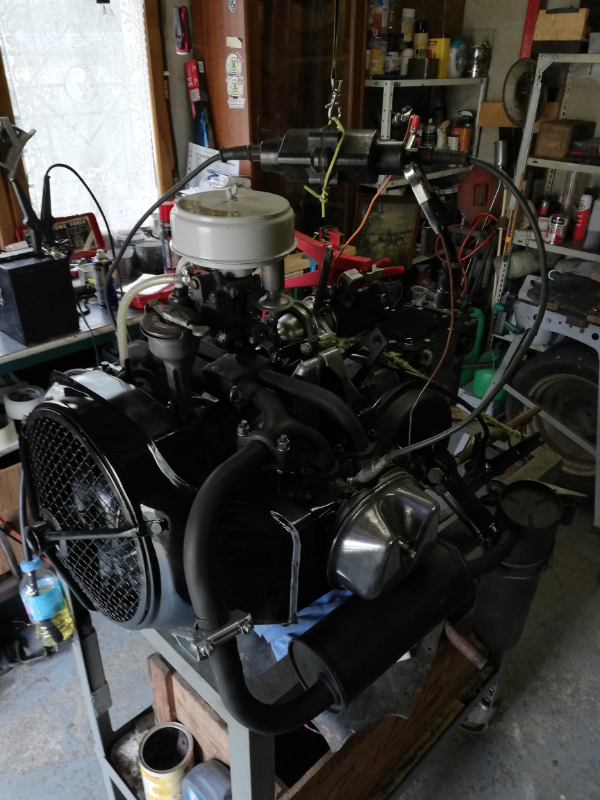

J'ai un 425 cm3 de 12 cv complet avec sa boite de vitesse d'origine en vente sur le bon coin à 1200 euros car restauré dans les règles de l'art, ainsi que la boite de vitesse. Ce n'est pas que je cours après l'acheteur, le prix l'atteste car ce n'est pas donné quand même. Le même restauré par un pro doit être à plus de 2000 euros, si tu arrives à en trouver un...Si ce bloc t'intéresse et qu'il correspond à ton millésime, ce que je crois, je peux faire un rabais sur le prix . Il n'y a plus qu'à le monter sur le châssis, je l'ai fait tourner sur le banc...Après, nous sommes éloignés l'un de l'autre... :???:
voilà quelques photos prises lors de la mise en route :

En effet, il y a la plaquette ECHANGE USINE donc malgré tout ce n'est pas (pour cela) du bidouillage.
Par contre je pense enlever le Cardan Homocynetique et mettre l'ancien modèle à croisillon.. Moins de frais je pense..

Bonjour,`
Démontage cardan fait.
d'après un ami spécialiste, il semblerait que les cardans de ce type aient une tendance à sortir.
Je l'ai donc démonté, remis bien dans l'axe et il tient pour l'instant.
En fait, les cannelures rentrent de +/- 5-6 cm à l'intérieur de la partie coté boite. Cela me semble 'normal'.. des avis?
Je devrai donc, à priori, juste changer le soufflet.. bonne nouvelle donc.

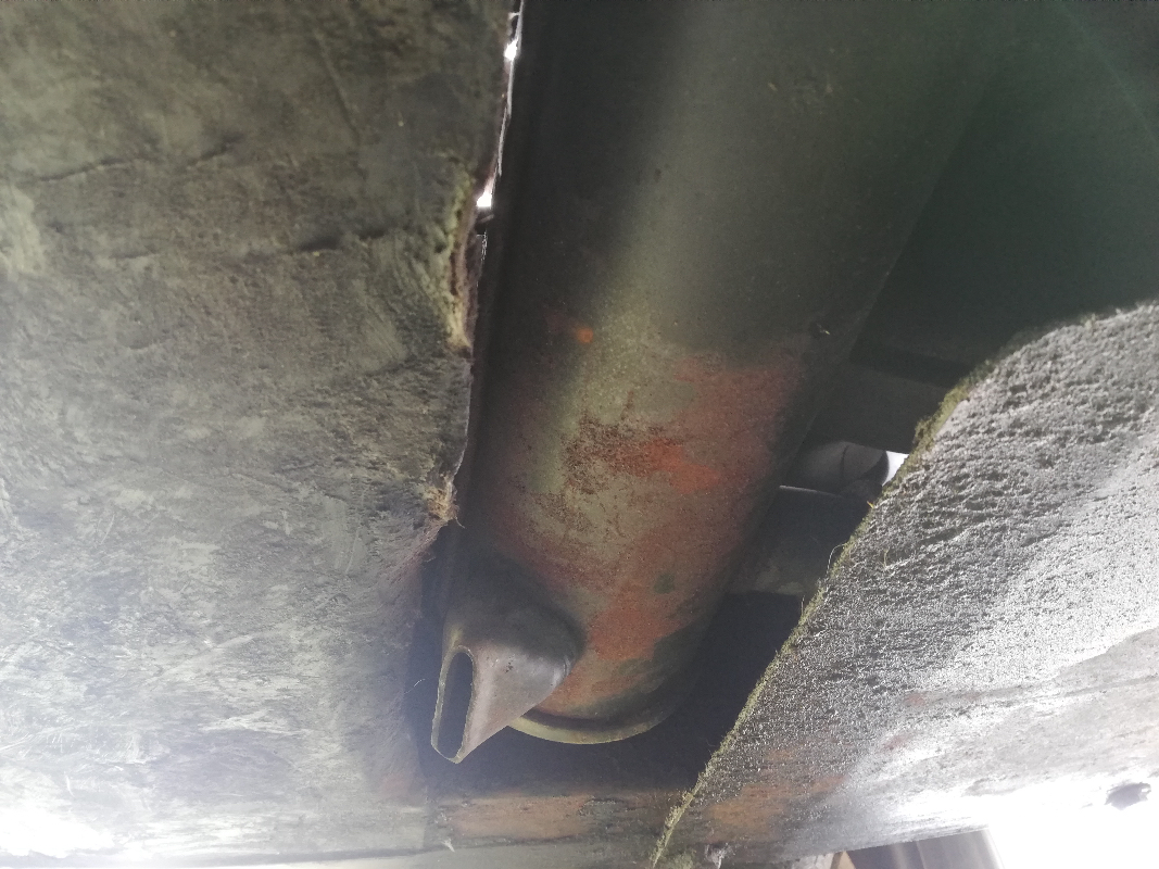

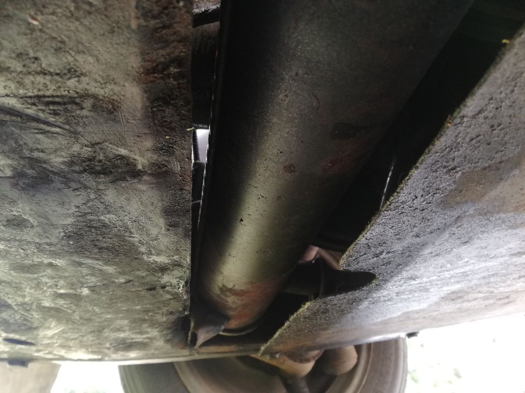

Question.
Y-a-t-il une ligne d'échappement sur les 2CV Sahara?
e vous notre despotes des la mienne. J'ai comme l'impression qu'il n'y a pas de ligne d'échappement genre pour éviter de l'accrocher comme elle était prévue pour des conditions extrêmes mais ce raisonnement me semble léger.
Qu'en pensez-vous?

Tu parles de Sahara ou de PO ?
Sur la PO, comme toutes les AZ, l'échappement se fait sous la boite : pot primaire sous le cylidre gauche, pot secondaire sous la boite, comme ta photo.

Désolé j'ai mal posé ma question.
Il n'y aurait donc pas de ligne d'échappement pour amener les gaz vers l'arrière de la voiture? Ici ils sortent sous les pieds du conducteurs.
Oui, c'est ça, comme sur toutes les AZ.....
Ce qui fait que les contrôleurs ne peuvent pas mesurer la pollution ; de toutes façon, les AZ, en France, ne sont pas soumises au contrôle anti-pollution, vu leur âge.

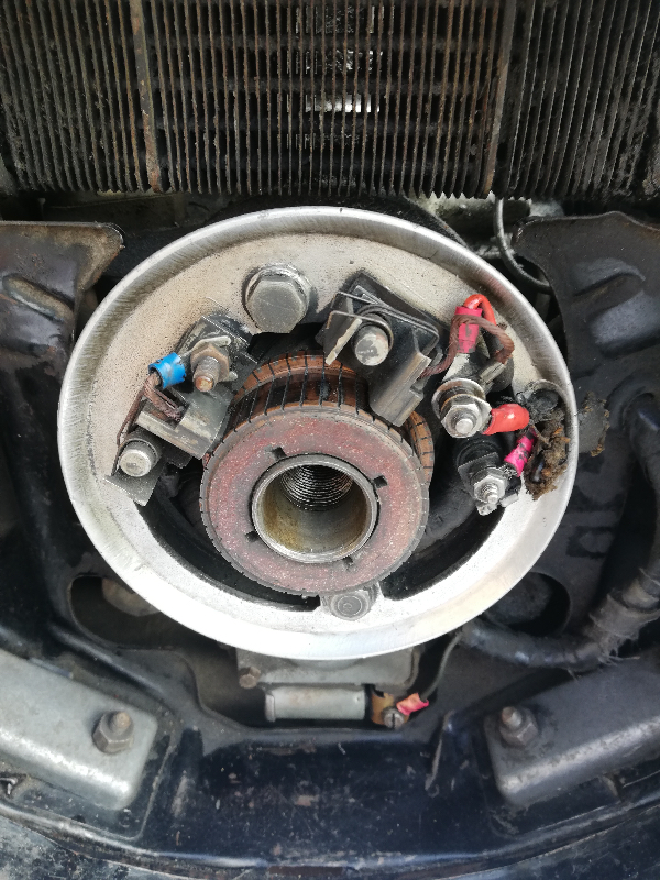

Nettoyage continue ...

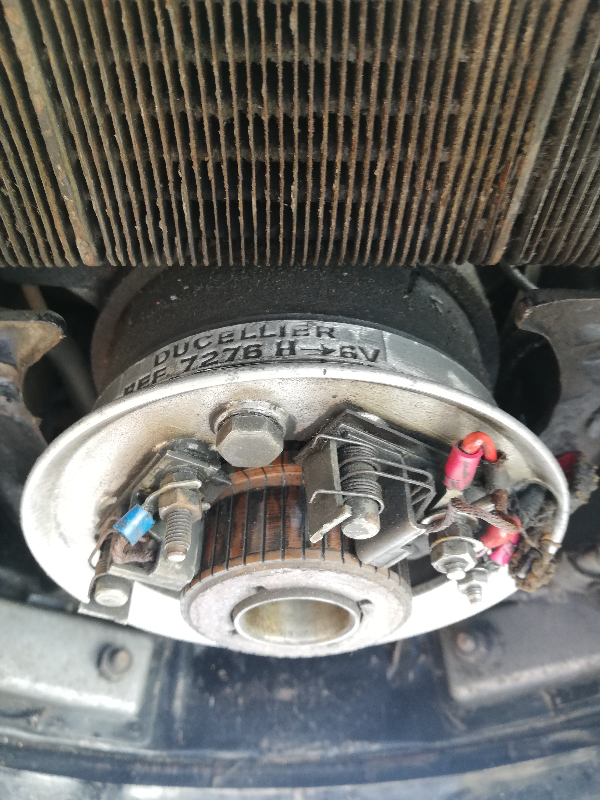

Dynamo

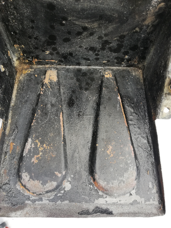

Batterie et receptacle
