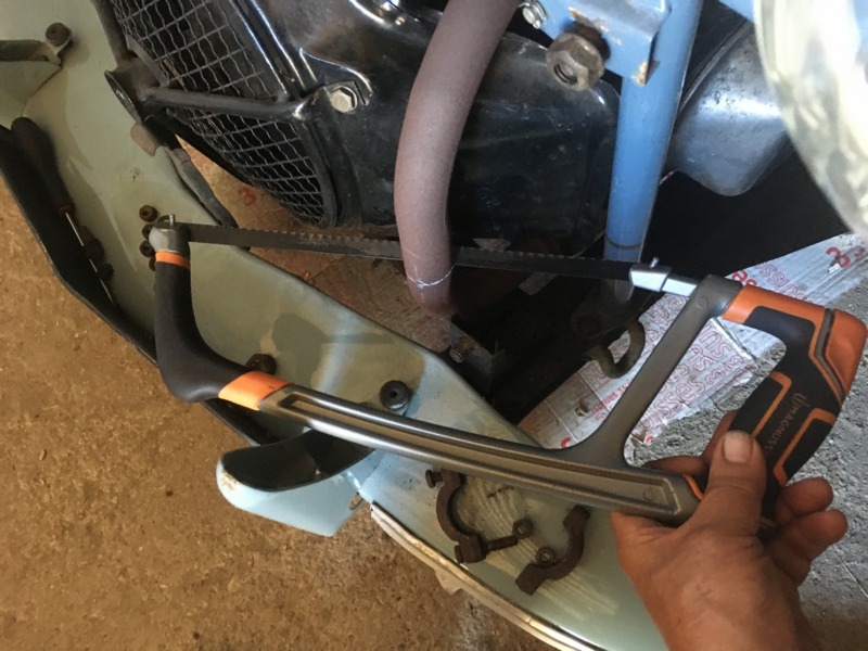

Je m'en suis fabriqué un.
Ensuite, il faut couper le tuyau d'échappement pour mettre ce manchon.
A suivre
