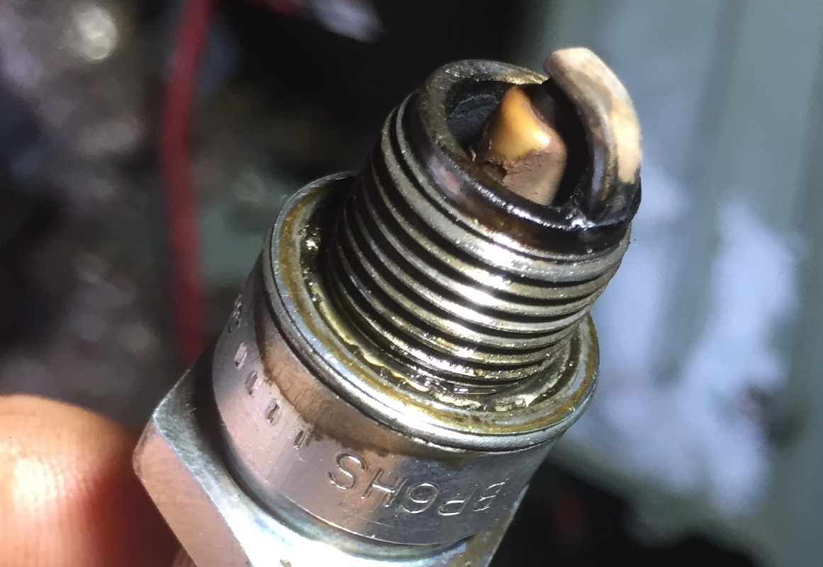

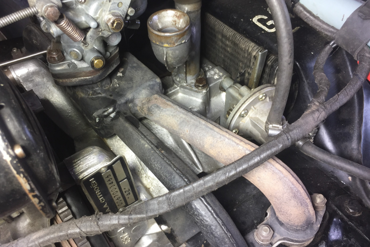

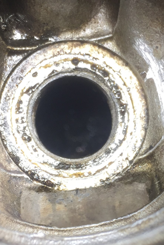

Re bonjour merci pour des réponses, voici les photos en sachant que c'est l'état des bougies seulement après 14 km précedament nettoyer. Je vous dis pas l'état des bougies après par exemple 80 km c'est la catastrophe. Si non oui j'ai pris un kit chemises pistons segments, le monsieur a verifier les segements.. Merci pour le test pression huile.

Il me semble qu'il y ait un souci au niveau de la deuxième photo :???: on dirait que la jonction cylindre / culasse n'est pas faite complètement ? J'ai l'impression d'apercevoir la partie haute du cylindre et ça ce n'est pas normal ...Tu es sûr d'avoir bien positionné tes culasses ?
Pour l'huile sur tes bougies, c'est absolument anormal...Si j'avais ça, je démonte en suivant le moteur pour tout revoir...mais avant, revérifie la position de tes culasses sur les cylindres...je ne suis sûr de rien, mais la photo semble montrer une anomalie ? :salut:
Âge : 58
Re: Moteur 2cv refait mais consomation excesive de huile 0,5 l pour 100 kl
Je suis d'accord avec Lucky, il y a quelque chose de curieux. La culasse a l'air un peu en biais ! C'est peut-être la photo, mais...

Message par Chris989 »
Eh oui merci encore pour la specification du 12 a 15 ch je vais essayer d'identifier si c'est 12 ou 15 peut-être un autre astuce? merci
Message par michel28 »
Citation
Est-ce que a part des segments et culasses ça pourrait être autre choses?
Fuites externe, ou moteur qui respire de l'huile par le reniflard
je ne sais pas si ces 2 pistes ont été explorées
Mais si ça démarre mal, c'est que le moteur n'est pas en forme ou est malade
donc prendre le taureau par les cornes (démontage moteur), et non pas tourner en rond
Messages : 3728
D'accord avec Michel28, ce moteur a été mal remonté. Il y a des règles incontournables à respecter lors de la vérification des pièces et du remontage; l'huile visible sur les ailettes de la culasse semble prouver que la culasse n'a pas été bien positionnée...Pour les pneus: rien à voir avec le problème. Tout a été dit : segments, culasses, guides, cylindres,soupapes, reniflard,bec de canard, filtre à air...
Il faut arrêter de tourner autour du pot : la solution c'est redémonter ce moteur et le confier à quelqu'un de compétent... :salut:
Pour vérifier le type de moteur, apparemment une seule piste, celle du carburateur SOLEX 26 (CBI ou BCI suivant qu'il existe un centrifuge ou pas), comme dit, la buse d'un 12 fait 17, celle d'un 15 fait 19.
Pour le bruit des freins, à mon avis, c'est peut être un réglage des mâchoires à affiner...mais tant que ça freine ça peut couiner, à la longue le couinement devrait s'atténuer et disparaître :salut:
