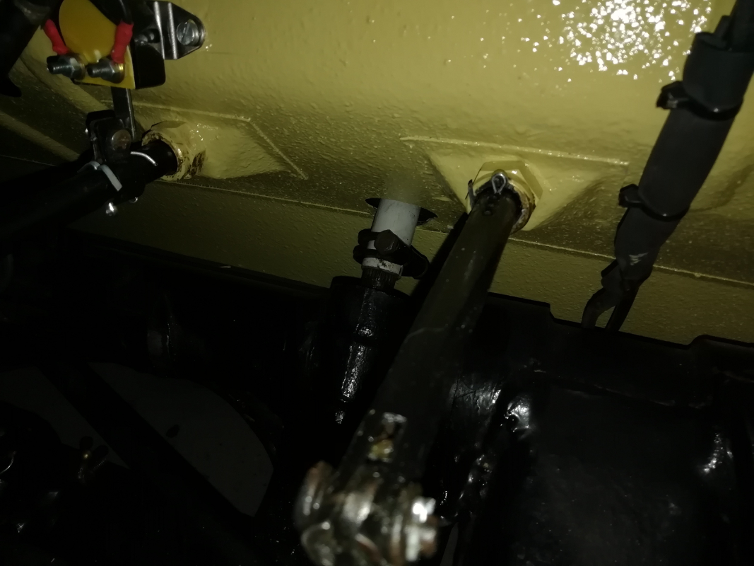

Je viens du garage prendre quelques photos......mais désolé, c'est un peu noir !
- Socotel
- Messages : 840
Re: Il était une fois......ma 2cv AZLP 1961 - restauration
Merci !
Les photos sont très bonnes, mais je ne comprends pas bien comment ça tient.
Je vois bien l'écrou coté moteur, mais derrière, il y a quoi ?
Désolé, mais c'est pas très clair pour moi...
Salut!
Bon, je vais essayer d'être meilleur !
Voilà mon raccord une fois "travaillé", c'est à dire, lorsque j'ai limé les pans
Ensuite, j'ai repercé au niveau du passage des pédales afin que le raccord vienne s'insérer....en forcant ! (Pour info, je l'ai rentré au jet coté habitacle bien sûr)
J'avais ensuite enduit légèrement de frein filet le mamelon Puis, dans ce sens, j'ai vissé le mamelon. Le fait que j'ai rentré en "force" le raccord m'a permis de visser tranquillement jusqu'à 90% (j'ai fini de serrer avec des coups de poignet énergiques !) En résumé, c'est du bricolage, certes, mais cela a trois avantages :
-Le guide, une fois huilé, correspond parfaitement
-Le fait de ne pas serrer " a fond" permet d'adapter avec les pédales (j'ai oublié de préciser que j'ai serré AVEC les pédales en place)
-Enfin, le système est démontable et il m'a couté presque rien (hormis un temps de réflexion assez important)
N'hésite pas si tu as d'autres questions !

Ah oui là alors je vois bien !
C’est vraiment très sympa de ta part.
Simple et astucieux, encore fallait-il y penser, et tu l’as fait ! Bravo

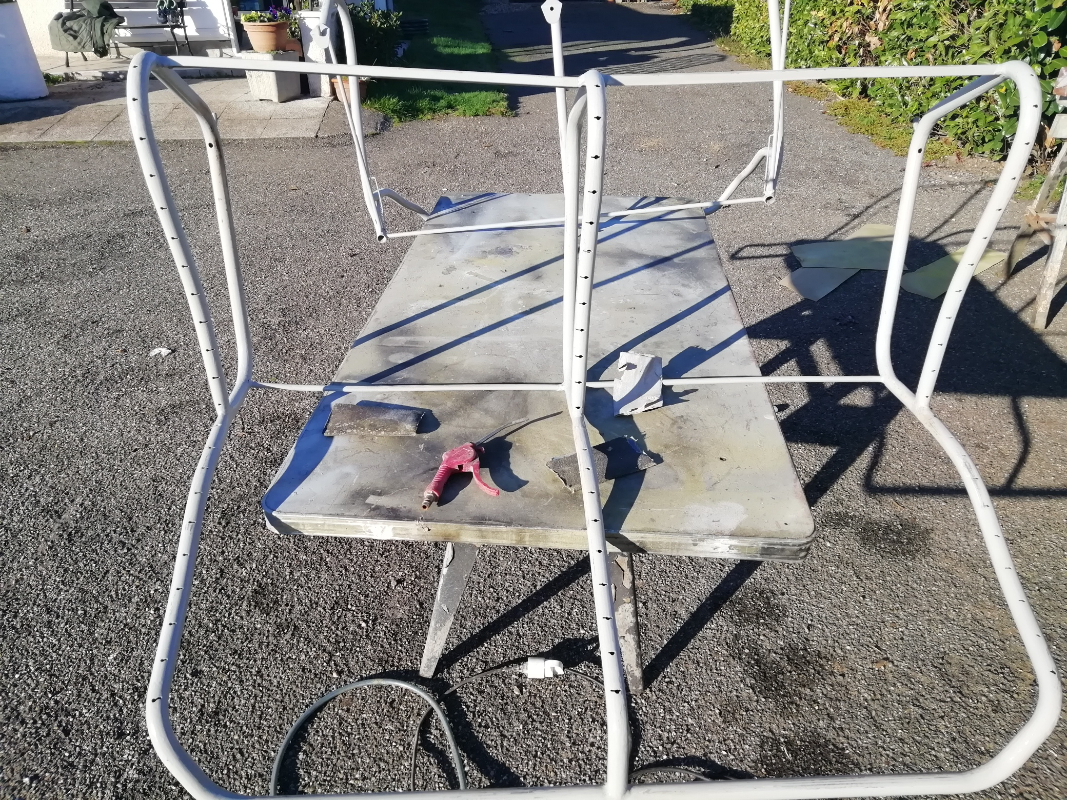

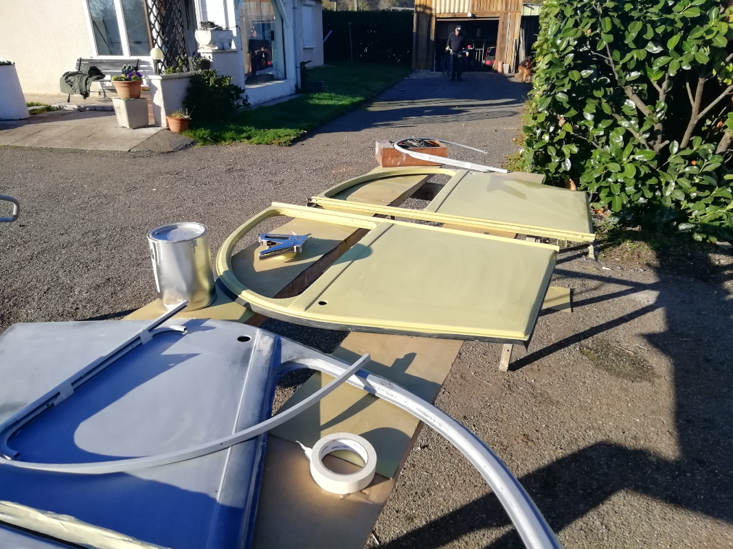

Bon, me voilà de retour ! :p
Après un léger souçi de crémaillère quia du entrainer la dépose du train avant ..... je continue donc le remontage
Pour info, ne pas sous estimer ce qui est mentionné dans le RTA concernant la repose de écrou fileté qui tient le poussoir (le guide de crémaillère).En effet, il mentionne de serrer assez fort, mais pas trop, et surtout d'essayer avec le volant en place (chose que je n'ai pas faite). Au final, j'avais une sensation de roulement a bille en tournant...Bref, tout est rentré dans l'ordre !
Du coup, beau temps oblige, petite séance peinture avec un passage sur les portes (qui sont restées au séchage chez mes parents)

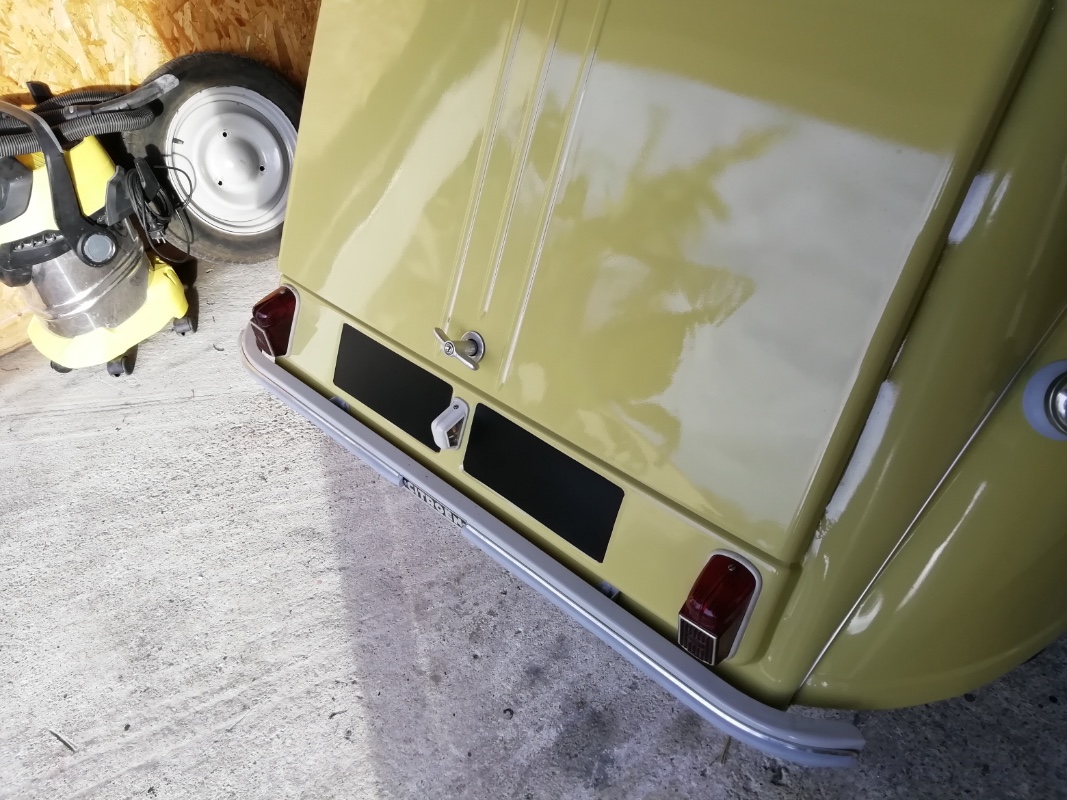

Du coup, j'ai pas pu tout ramener......
Mais ca commence a prendre sérieusement forme !
Me suis quand même bien fait ch*** car les trous n'étaient pas présent sur la baie de pare brise (à part ceux du moteur d'essuie glace, qui ne me concerne pas..)

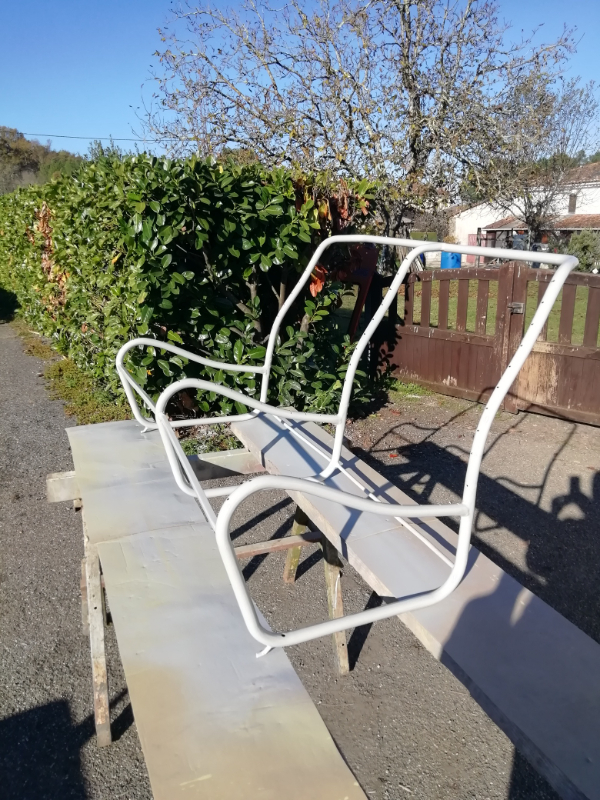

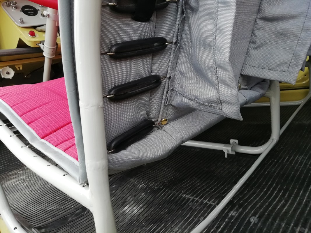

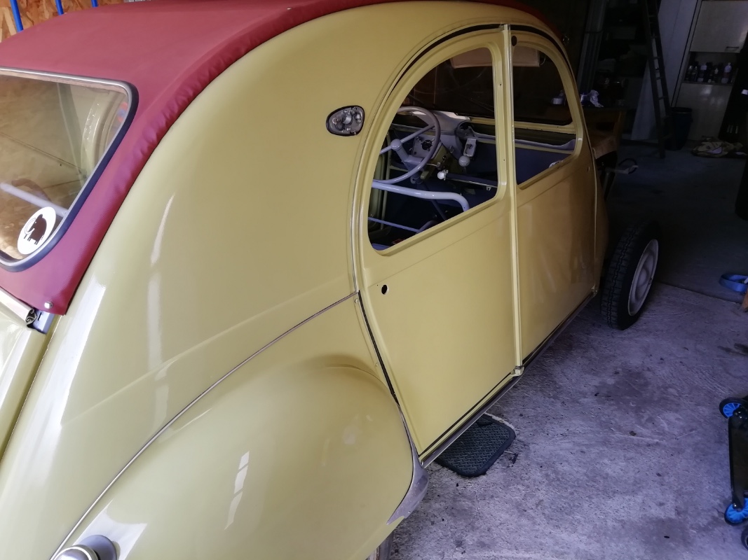

Bon, une dernière série de photos avant la fin de l’année....car en ce moment, je n’ai vraiment pas le temps
Les portes sont en places ( galére avec les joints en hiver, pour la première mise en place !)
Et du coup, un train avant Michelin , en attendant l’arriere début 2021 ( pris chez centralepneu.fr à un prix défiant toute concurrence)

Bon, pendant que le parking prends forme, les derniers détails avant le CT se profile....
Du fait maison pour l'intérieur des portières En phase de sechage......Pas facile à installer
Le p'tit détail kéké des plages ! Un petit conseil pour éviter que cela fasse comme ça ?? (A moins que ça soit comme ça d'origine....)

- Messages : 17374
Ben moi, ton petit détail kéké des plages, ils me plaît bien !!!
