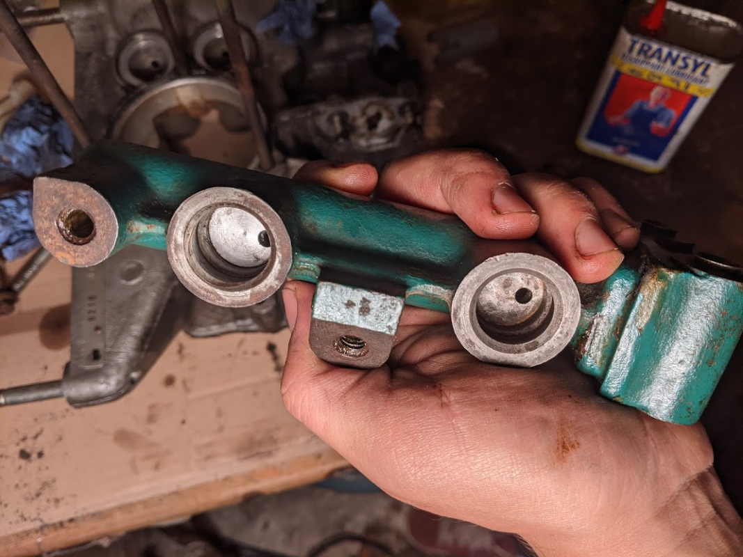

Je suis actuellement en train de lister les pièces que je vais devoir trouver/changer sur l'ak400 de mon père, et je m'attaque donc à tout ce qui est freinage !
J''ai réussi à démonter entièrement le maître cylindre grâce à des conseils présents sur le forum en utilisant la technique de la pompe à graisse (c'était un peu chiant à nettoyer mais ça marche !)

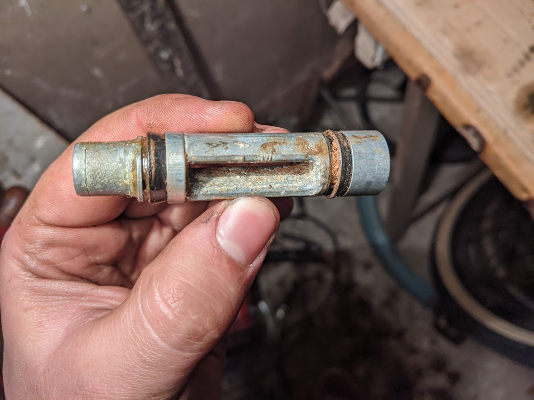

J'avais remarqué en enlevant le bocal double qu'un des 2 trous en dessous était rouillé (le plus proche de la pédale), puis en démontant les pistons, le premier à être sorti est également oxydé !

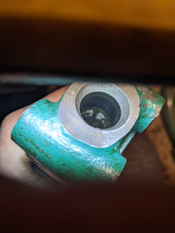

En soit je ne pense pas que ça soit trop problématique, mais l'alésage où passent les pistons n'est pas intact (pas facile de prendre une photo là dedans :gnark: ) :
voilà l'intérieur une fois bien nettoyé, il y a des traces couleur rouille, et les traces blanches doivent être dû à la corrosion des pistons en alliages. On le sent un peu au doigt (léger) et ces aspérités sont présentes jusqu'au 2e piston.
à votre avis, l'étanchéité risque elle d'être compromise à moyen terme ? J'aurais tendance à vouloir monter comme ça avec des joints neufs, mais s'agissant du système de freinage je préfère ne pas me risquer à des réparations hasardeuses. Si il faut je me procurerai un maitre cylindre neuf mais j'aimerais tout de même garder celui ci !

Bonjour, un conseil fait voir ton MC par un professionnel il te dira si c'est réparable, car c'est une pièce maîtresse de haute sécurité, sinon remplace le par un neuf,ta vie et ta sécurité en dépend :salut:
Re: Maitre cylindre : mort ou pas ?
Personnellement, je ne joue pas à ça.
Un MC dans cet état, je le change par un neuf.
D'ailleurs quand je remets une 2 CV en route, je change systématiquement l'ensemble des freins : maître cylindre, cylindres de roues et mâchoires, et même parfois toute la tuyauterie.
C'est comme pour les pneus, des vieux pneus, même très beaux, c'est mort...

s'il est vert c'est qu'il est prévu pour le LHM c'est déjà un bon point par rapport à l'ajout de disques dont tu nous a parlé.
Bon maintenant que tu sais comment c'est fait à l'intérieur, écoute Bob.
Achètes en un neuf!
J'ai vu que ça coutait entre 60 et 80€ chez un fournisseur très connu du sud de la France :wink:
Refaire à neuf celui-ci te coûtera bien plus cher.
Petit conseil.... garde la remise à neuf des freins (comme l'achat des pneus) pour quand tout le reste sera ok !

D'abord merci pour vos réponses !
Je m'étais un peu renseigné avant, et j'avoue que vos avis ne m'étonnent que peu. Je vais partir sur un neuf comme ça nous aurons l'esprit tranquille ! En effet JLUC, tout a été prévu pour passer au LHM, même les cylindres arrières ont les joints prévus pour (les petits joints des raccords sont marqués en vert en tout cas !). De la même manière, nous allons certainement remplacer les cylindres par des neufs, c'est pas pour ce que ça coute (30e les 2)
Effectivement, nous nous pencherons sur les freins un peu plus tard quand le moteur aura déjà craqué (j'en parlerai sur le post de l'AK un peu plus tard d'ailleurs !) On commence déjà à se renseigner pour chiffrer tout ça et faire des commandes groupées

Un maitre cylindre (MC) peut toujours se réparer en changeant les joints
mais si l'alésage n'est pas géométriquement parfait et sans rayures ou autres (corrosion)
ce qui est rarement le cas après un long usage, ça fuira toujours, je dis bien toujours
et il faudrait que l'alésage soit repris sur une rodeuse, donc impossible à faire soi même
Donc par principe, on change le maitre cylindre par un neuf, et de plus ça ne coute pas une fortune
il en est de même pour les cylindres de roues des mâchoires de freins

Sur mon MC, l'endroit que l'on voit sur les photos est vraiment très peu marqué au doit. Par contre j'ai été sondé au tournevis et on sent que c'est beaucoup plus granuleux à mi-longueur.
Le changement par un neuf me parait nécessaire, et la réparation ne va pas valoir le coup d'autant qu'on trouve la pièce en neuf !
Cylindres arrières neufs en plus de ça, et les étriers auront droits à des joints neufs même si ils n'ont jamais tournée (tout comme les disques et la boite d'ailleurs)

Change le MC, c'est comme les meubles Lévitan, tranquille pour longtemps
idem pour cylindre de roue AR
frein à disque AV pas nécessaire, c'est pas la même conception de montage
