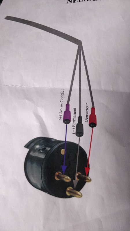

Je pense que tu n'as pas le faisceau correspondant exactement à ta voiture.

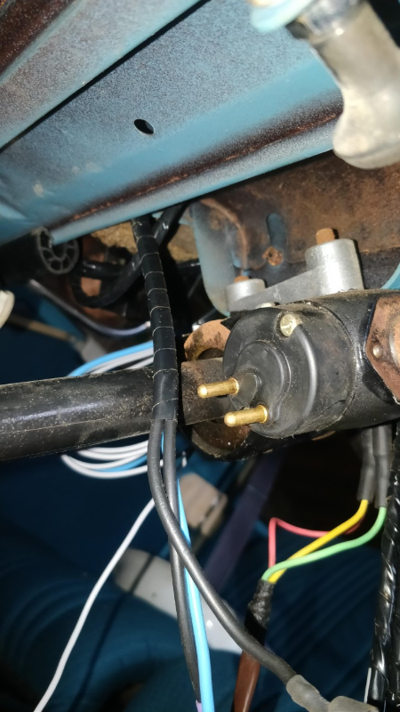

En effet tu as trois fils au Neiman (qui plus probablement est un Simplex) dont un va au démarreur.
Mais le lancement du démarreur par la clé de contact n'est apparu sur la 2 CV qu'en septembre 1974, et ta voiture doit être du début de l'année. Tu dois donc avoir un bouton de démarrage au tableau de bord.
Alors comment brancher ?
Tu branches le + permanent sur la fiche d'entrée de ton contacteur à clé et le + après contact sur l'autre fiche.
Et le fil démarreur, tu le branches sur une fiche de ton bouton de démarreur. Et il te faudra tirer un fil, s'il n'y en a pas, du + après contact à l'autre fiche de ton bouton de démarreur.

voilà pourquoi j'étais perdu dans le manuel de montage.
j'ai compris !

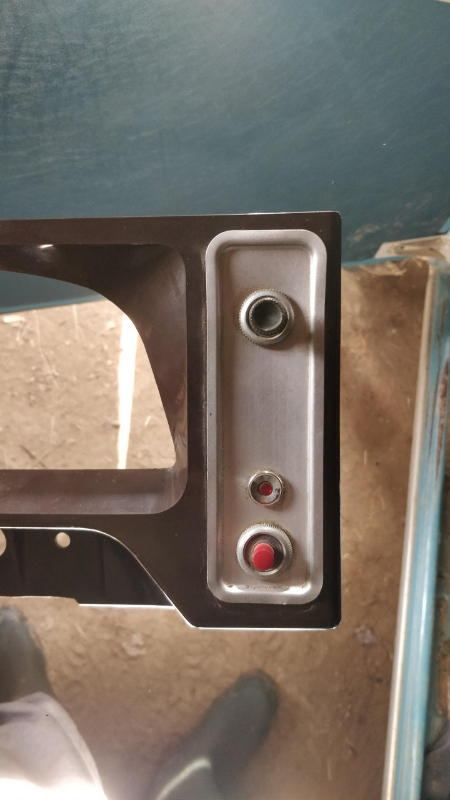

Il faut donc que je branche le fil (rouge) démarreur et un fil (violet) plus après contact sur le bouton démarrage ( en rouge sur la photo)
par ailleurs,
1) sais tu comment je branche et à quoi correspond le voyant au dessus du bouton démarreur (rouge) ?
2) le bouton poussoir noir, c'est bien la commande d'essuie glace ?
3) tous les autres câbles du faisceau qui sont reliés a des options que je n'ai pas sur mon modèle de 2cv je les shunt ?

4) comment reconnaitre l’entrée du contacteur ?

Re Bonjour Mathieu, peut tu dire a quoi serve les boutons rouge et noir stp,

Selon mon analyse de débutant,
il me semble que le bouton rouge c'est pour démarrer et le noir pour lancer les essuie-glaces.
- Messages : 7265
Re: changement faisceau electrique 2cv 1974
Mais le contact et appuie sur le bouton rouge je crois que c'est le contrôle du niveau de liquide de frein si le voyant s'allume et le noir c'est celui du démarreur, apparemment ton câblage électrique n'est pas conforme :non:peut faire une photo de ton tableau de bord complet
- Messages : 17242
CHARLYSTONE a écrit :Mais le contact et appuie sur le bouton rouge je crois que c'est le contrôle du niveau de liquide de frein si le voyant s'allume et le noir c'est celui du démarreur, apparemment ton câblage électrique n'est pas conforme :non:peut faire une photo de ton tableau de bord complet
Pour moi, c'est bien le bouton de démarrage !!
et le voyant, ça doit être le témoin de pression d'huile (attends confirmation)!
D'autant que son pblm est justement un souci de câblage du contacteur ...

Oui, je suis certain, le bouton rouge c'est pour démarrer !

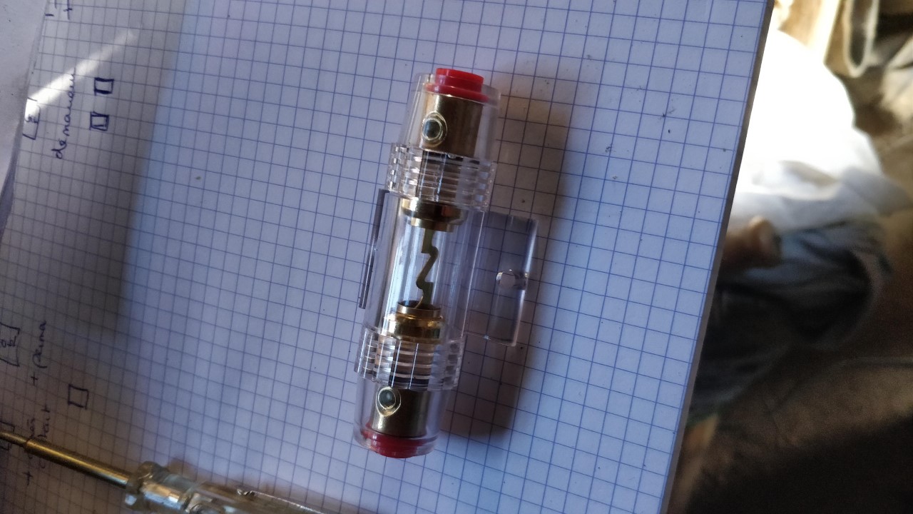

Avant de brancher la batterie et de mettre le contact, que pensez vous d'installer un fusible au niveau du + de la batterie ?
Histoire de pas tout faire griller si j'ai mal fait un branchement.

Matthieu3 a écrit : 4) comment reconnaitre l’entrée du contacteur ?
Ca n'a pas d'importance. C'est un interrupteur, que tu le branches dans un sens ou dans l'autre c'est pareil.
Idem pour le bouton commandant le démarreur.

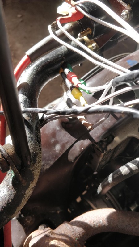

Ok j'ai fini y compris le tableau de bord.
je n'ai pas raccordé:
la masse sur support de phares
starter (masse sur caisse)
je n'ai pas trouvé les entrées sur ma 2cv, puisque c'est une masse, je peux tirer des fils ça ne pose pas de problème ?
Par ailleurs, avant d’essayer, que pensez vous d'installer le fusible 12v sur le câble positif de la batterie ?

La protection d'un fusible ne s'exprime pas en volts mais en ampères. Au delà d'un certain ampérage, il fond et protège le circuit d'une sur-intensité due par exemple à un court-circuit.
Tu veux le mettre où ce fusible ? Sur la borne plus de la batterie ? Pour protéger le démarreur ?
Il faut un fusible d'au moins 100 ampères, et je n'en vois pas l'intérêt.
