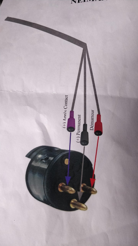

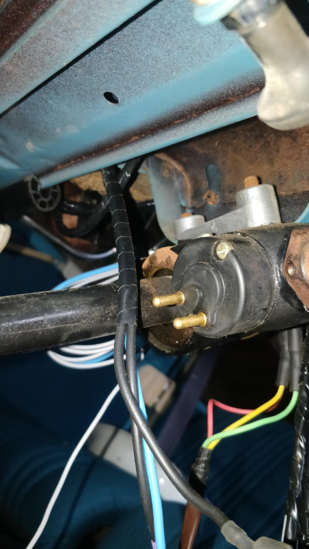

je change le faisceau éléctrique de ma 2CV (1974) qui a grillé.
j'ai acheté mon modèle (cher) sur un site très populaire.
je coince sur le tableau de bord. En effet l'explication fournie est très loin de mon modèle.
Quel câble je dois brancher sur mon neiman ?
Quel câble je dois brancher sur ma commande d'allumage ?
merci pour vos explications

- Âge : 58
Re: changement faisceau electrique
Je pense que tu n'as pas le faisceau correspondant exactement à ta voiture.
En effet tu as trois fils au Neiman (qui plus probablement est un Simplex) dont un va au démarreur.
Mais le lancement du démarreur par la clé de contact n'est apparu sur la 2 CV qu'en septembre 1974, et ta voiture doit être du début de l'année. Tu dois donc avoir un bouton de démarrage au tableau de bord.
Alors comment brancher ?
Tu branches le + permanent sur la fiche d'entrée de ton contacteur à clé et le + après contact sur l'autre fiche.
Et le fil démarreur, tu le branches sur une fiche de ton bouton de démarreur. Et il te faudra tirer un fil, s'il n'y en a pas, du + après contact à l'autre fiche de ton bouton de démarreur.
Me suis-je bien fait comprendre ?
N'hésite pas à poser toute question. Il n'y a pas de question idiote, seulement parfois des réponses, et ça me connait...
voilà pourquoi j'étais perdu dans le manuel de montage.
j'ai compris !
Il faut donc que je branche le fil (rouge) démarreur et un fil (violet) plus après contact sur le bouton démarrage ( en rouge sur la photo)
par ailleurs,
1) sais tu comment je branche et à quoi correspond le voyant au dessus du bouton démarreur (rouge) ?
2) le bouton poussoir noir, c'est bien la commande d'essuie glace ?
3) tous les autres câbles du faisceau qui sont reliés a des options que je n'ai pas sur mon modèle de 2cv je les shunt ?
pour la question bête,
4) comment reconnaitre l’entrée du contacteur ?

Si le bouton rouge est celui du démarreur, le câblage est simple, sur le contacteur tu te branche sur le plus après contact ensuite branche ton fil sur une borne du bouton rouge et tu rebranche le fil,sur le bouton ,qui alimente le démarreur
- Âge : 58
Matthieu3 a écrit : 4) comment reconnaitre l’entrée du contacteur ?
Ca n'a pas d'importance. C'est un interrupteur, que tu le branches dans un sens ou dans l'autre c'est pareil.
Idem pour le bouton commandant le démarreur.
PS pour Charlystone : Matthieu s'était présenté quand je lui ai répondu....

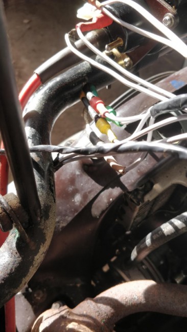

la bête n'a pas voulu démarrer !
Je pense changer la bobine, elle a surement grillé avec le faisceau.

Hello !
j'ai changé la bobine, la bête démarre et roule sans problème ! merci bob et tout le monde pour les indications.
je n'oublie pas de poster une photo du compteur quand tout est remonté.
enfin pour rester dans la thématique du sujet, au niveau du branchement des phares, il vaut mieux rentrer la connectique dans les montant ?
- Âge : 58
Re: changement faisceau electrique 2cv 1974
Qu'appelles-tu "les montants" ? Est-ce la barre de phares ?
De toute façon il vaut toujours mieux laisser les connections apparentes. Notamment en cas de travaux, ça permet de débrancher le circuit si nécessaire, et aussi parce que les connexions s'oxydent et il est bon de pouvoir les nettoyer facilement.
En outre ça permet aux copains de faire des blagues en changeant les branchements : klaxon quand tu allumes les phares, etc....
