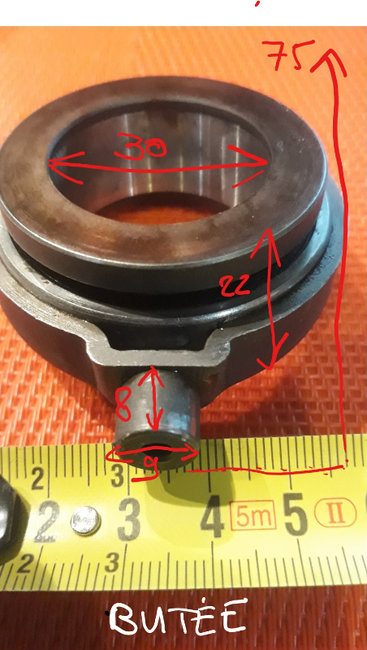

Avec ma bonne vieille AZAM de Déc 66, centrifuge (425), tout va plutôt mais avec la fin de l'été, un sifflement à l'embrayage est apparu... la pédale relevée.
(je sais que la boite n'est pas d'origine mais je suis incapable de l'identifier).
Après recherches dynamiques, je constate que la butée est la responsable... en effet, elle se sent plutôt à l'aise dans la fourchette puisque je peux la mobiliser très facilement avec un doigt et, le moteur en marche, lorsque j'appui de 4-5 mm sur la fourchette... compressée, alors elle s'arrête de siffler mais se place un peu "de travers" , un coup à gauche ou bien à droite.
Donc, je dépose mon moteur et je constate que j'ai un mécanisme à diaphragme et une butée à billes (j'ai acheté la voiture en 88), gros travaux sans que je puisse contrôler en 1998... donc certainement de cette époque.
j'ai pu ôter la butée très facilement avec un doigt... ses oreilles semblant trop petites dans les pattes de la fourchette (qui se huile par ailleurs).
Est-ce normal ce jeu de la butée , car je ne vois pas d'usure des oreilles de la butée et la fourchette m'a l'air vraiment ok ?

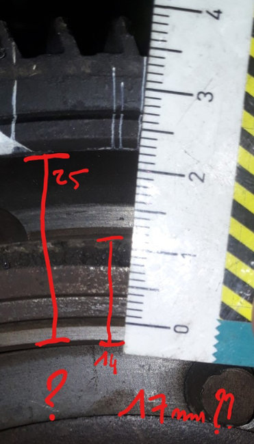

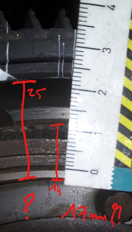

mesures hauteur couronne

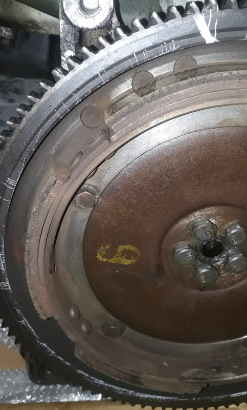

Couronne sur volant moteur
butée avec oreilles trop usées ?

Ok, bon je viens de trouver une réponse à une de mes questions...c'est la largeur de la garniture qu'il faut mesurer :boulet2:
A la vue des photos, faut-il les changer (ou changer de couronne) ?

J'ai bien une couronne de 17 mm avec des garnitures d'environ 3,5 mm de haut, sur toutes leurs longueurs, donc pas trop mal je pense...

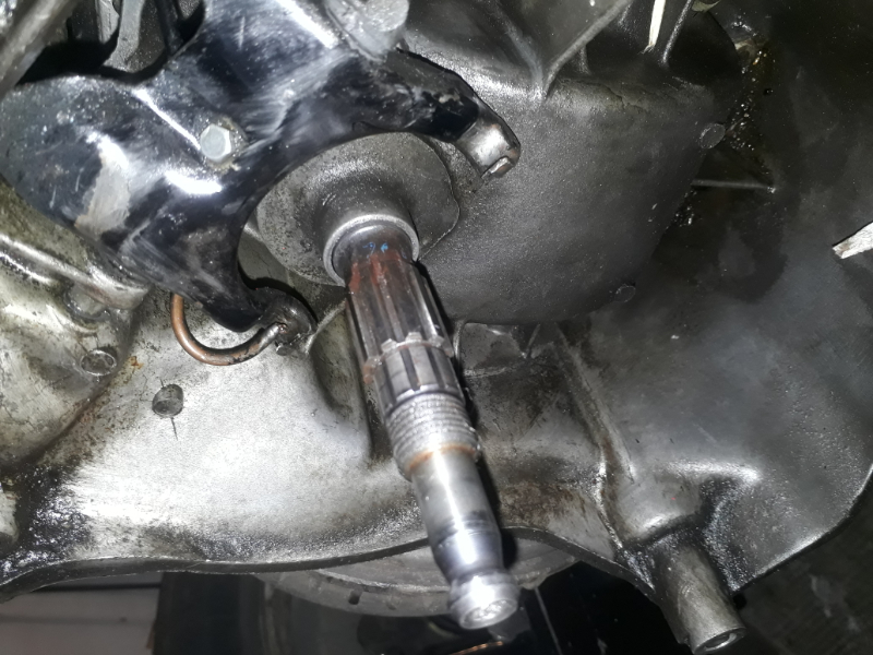

Par ailleurs, pouvez-vous m'aider à identifier ma BV portant cet arbres 10 cannelures ?
Merki :wink:
Arbre et fourchette
Arbre et fourchette
Âge : 58
Re: butée et hauteur de couronne centrifuge
10 cannelures, c'est normal pour une AZ jusqu'en mai 1966. Après normalement ce devrait être 18 cannelures. Mais bon, il y avait sans doute du stock....
Pour les pattes de la fourchette, si tu trouves qu'il y a trop de jeu, tu peux essayer de les refermer légèrement avec une pince, sinon, tu changes la fourchette.
Pour la couronne centrifuge, si les garnitures ne sont pas usées, et 3,5 mm ça me parait encore bon, tu touches à rien. Quant à faire changer juste les garnitures, déjà faut trouver l'atelier capable de le faire, et trouver aussi les bonnes garnitures.
Et si ta butée siffle, tu la changes.
Messages : 3728
Tout à fait d'accord avec Bob. J'ai moi aussi mis sur mon AZAM millésime 67 un embrayage à diaphragme + Butée à billes : ça "chante" toujours un peu ... la qualité des pièces actuelles n'est pas très top, on le sait...ça fonctionne, pour le moment...je ne me sers pas de la Deudeuche tout les jours non plus... Pour la couronne, 3.5 mm c'est le maximum ...ça veut dire que ton disque est un peu usé pour qu'il accepte cette cote...Sur la mienne les garnitures, neuves, ne font pas plus de 3 mm...

Pour la couronne, je ne touche à rien, puis-je cependant "deglacer" un peu (au 80 grains) mes garnitures bien lisses et mettre un coup de nettoyant frein ensuite ?
Les masselotes m'ont l'air bien collées à leurs parties distales sur la couronne, est ce normal aussi ?
Âge : 58
stef49 a écrit : Les masselotes m'ont l'air bien collées à leurs parties distales sur la couronne, est ce normal aussi ?
Oui, c'est normal. Au repos les garnitures sont collées à la couronne, et c'est pas facile de les décoller. La force centrifuge est très forte, il faut donc que la résistance soit forte aussi..

Je constate avant d'avoir fait quoique ce soit qu'un segment de la couronne bouge un peu de côté et au plus près des rivets qui le porte... pas terrible non ?
Une idée de quoi faire ?
En photo : le segment décalé au maximum
Segment avec un peu de jeu
Âge : 58
Re: butée et hauteur de couronne centrifuge 2cv azam 1966
Il semble décollé de son support.
Pas bon ! Parce que si tu le remontes comme ça il risque de se décoller complètement, partir en morceaux dans le mécanisme et déséquilibrer gravement l'arbre moteur.
Il faudrait que tu le fasses recoller chez un rectifieur ou un atelier genre AD qui refont des garnitures de freins.

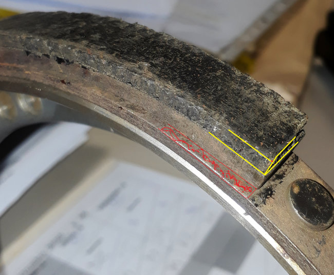

en fait, la garniture (en jaune) N'EST PAS décollée... MAIS c'est le support de la garniture qui a du jeu sur la couronne (en rouge), cela change t-il quelque chose ?*
Question : comment ce support de garniture est-il fixé sur le segment riveté ?
Âge : 58
Je ne saurais pas te dire, il y a longtemps que je n'en ai pas démontée, et je n'en ai pas sous la main. On en a au club, mais c'est fermé because confinement. Désolé.
Mais ça ne devrait pas bouger, ça c'est sûr...

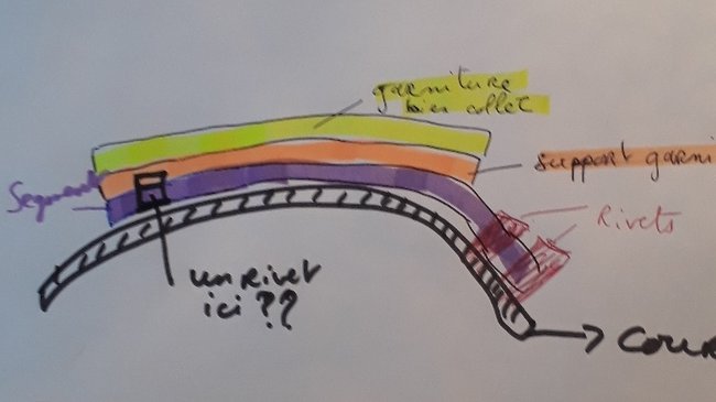

j'essaye de savoir comment ce support de garniture (en orange) se trouve fixé sur le segment (en violet)...
existe-t-il un rivet en distal ("??"") ou bien est-ce également collée comme la garniture ?
sinon, mon segment est bien au contact de ma couronne (en noire) et je n'ai aucun jeu sur les 2 rivets qui le maintienne ...
un petit dessin pour mieux me comprendre...
Âge : 58

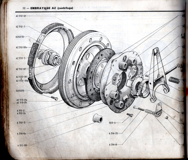

D'après le schéma sur le catalogue de PR, c'est effectivement construit comme sur ton dessin.
Les différentes pièces ne se détaillaient pas ! Mais il y avait échange standard. Voir s'il n'y a pas des marchands de pièces qui pratiquent l'échange actuellement.
Est-ce collé ou riveté ? De la façon dont ça bouge sur ta couronne, je pencherais pour un rivet.
Il faudrait en démolir une qui est HS...

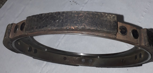

Oui pour un rivet à l'extrémité "libre" du segment...Après avoir bien nettoyé ma couronne je constate : 1 petite plaque entre segment et garniture...et à sa verticale à l'intérieur de celle-ci, une trouée dans la couronne qui semble laisser entrevoir un rivet ???
Bon, tout ça pour savoir s'il faut ou pas recoller le support sur toute sa surface...? A l'eraldite rouge ??

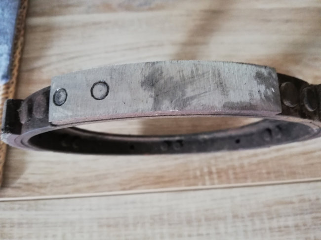

Voilà une photo de la couronne une fois la garniture ôtée :
on voit les deux rivets qui tiennent la patte métallique qui sert de support à la garniture . a priori la dimension de ces deux rivets est identique à ceux qui tiennent le premier niveau des pattes métalliques et que l'on aperçoit tout autour de la couronne... :???:

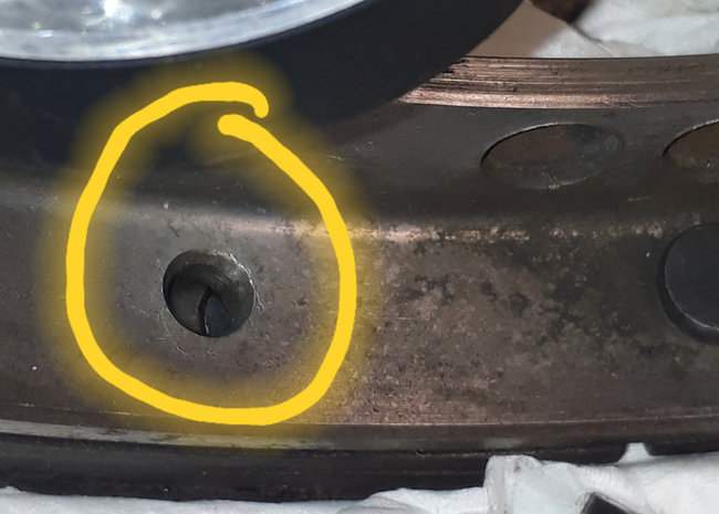

Cette photo est très explicite. Merci.
Stef tu dois avoir un des deux rivets cassé.

Marc de Citroland a qui j'avais aussi demandé son avis m'a répondu : ""les segments sont rivetés sur la pièce mobile ,il faut enlever cette pièce mobile pour éventuellement le ressertir avant de changer les patins.
On peut remplacer les rivets de la pièce mobile sur la couronne par des boulons freinés si possible du même poids.
Ce jeu minime n'empêche pas le fonctionnement ."
