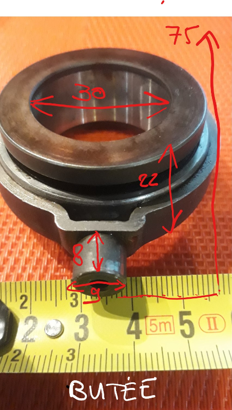

Avec ma bonne vieille AZAM de Déc 66, centrifuge (425), tout va plutôt mais avec la fin de l'été, un sifflement à l'embrayage est apparu... la pédale relevée.
(je sais que la boite n'est pas d'origine mais je suis incapable de l'identifier).
Après recherches dynamiques, je constate que la butée est la responsable... en effet, elle se sent plutôt à l'aise dans la fourchette puisque je peux la mobiliser très facilement avec un doigt et, le moteur en marche, lorsque j'appui de 4-5 mm sur la fourchette... compressée, alors elle s'arrête de siffler mais se place un peu "de travers" , un coup à gauche ou bien à droite.
Donc, je dépose mon moteur et je constate que j'ai un mécanisme à diaphragme et une butée à billes (j'ai acheté la voiture en 88), gros travaux sans que je puisse contrôler en 1998... donc certainement de cette époque.
j'ai pu ôter la butée très facilement avec un doigt... ses oreilles semblant trop petites dans les pattes de la fourchette (qui se huile par ailleurs).
Est-ce normal ce jeu de la butée , car je ne vois pas d'usure des oreilles de la butée et la fourchette m'a l'air vraiment ok ?

Re: butée et hauteur de couronne centrifuge
10 cannelures, c'est normal pour une AZ jusqu'en mai 1966. Après normalement ce devrait être 18 cannelures. Mais bon, il y avait sans doute du stock....
Pour les pattes de la fourchette, si tu trouves qu'il y a trop de jeu, tu peux essayer de les refermer légèrement avec une pince, sinon, tu changes la fourchette.
Pour la couronne centrifuge, si les garnitures ne sont pas usées, et 3,5 mm ça me parait encore bon, tu touches à rien. Quant à faire changer juste les garnitures, déjà faut trouver l'atelier capable de le faire, et trouver aussi les bonnes garnitures.
Et si ta butée siffle, tu la changes.

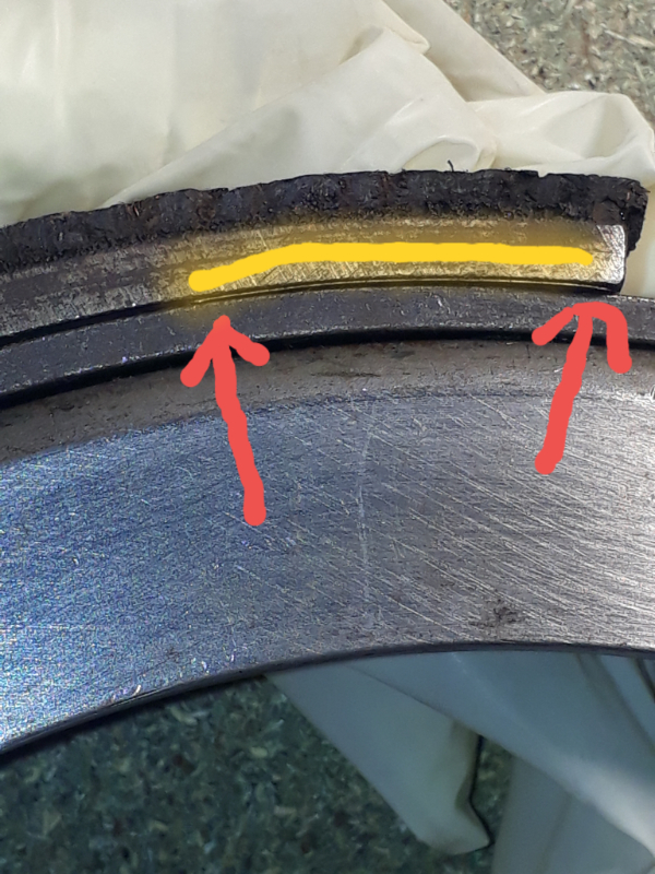

Re: butée et hauteur de couronne centrifuge 2cv azam 1966
Ok, c'est bien noté...
Je constate avant d'avoir fait quoique ce soit qu'un segment de la couronne bouge un peu de côté et au plus près des rivets qui le porte... pas terrible non ?
Une idée de quoi faire ?
En photo : le segment décalé au maximum
Il semble décollé de son support.
Pas bon ! Parce que si tu le remontes comme ça il risque de se décoller complètement, partir en morceaux dans le mécanisme et déséquilibrer gravement l'arbre moteur.
Il faudrait que tu le fasses recoller chez un rectifieur ou un atelier genre AD qui refont des garnitures de freins.
RECTIFICATIF
en fait, la garniture (en jaune) N'EST PAS décollée... MAIS c'est le support de la garniture qui a du jeu sur la couronne (en rouge), cela change t-il quelque chose ?*
Question : comment ce support de garniture est-il fixé sur le segment riveté ?
Oui pour un rivet à l'extrémité "libre" du segment...Après avoir bien nettoyé ma couronne je constate : 1 petite plaque entre segment et garniture...et à sa verticale à l'intérieur de celle-ci, une trouée dans la couronne qui semble laisser entrevoir un rivet ???
Bon, tout ça pour savoir s'il faut ou pas recoller le support sur toute sa surface...? A l'eraldite rouge ??

A minima, il te faut recentrer la patte support de la garniture...J'ai une couronne HS dans mon bazar, je peux supprimer la garniture qui est usée jusqu'à la corde et voir dessous comment c'est fixé si ça t'intéresse...
Merci Lucky, la "patte support" est bien centrée sous la garniture, pour realigner tout cela, il me suffit de pousser de 3-4 mm de côté ...
J'avoue que cela interressant à savoir. M. Aubertin du Havre (spécialiste frein et regarnissage pour AD poids lourds entre autre)m'a très gentillement appelé pour faire préciser mon problème... et lui non plus, n'avait pas le souvenir de comment exactement ce support de garniture est fixé au segment.
Tu peux ainsi faire avancer le schmilblick de cette couronne encore mystérieuse, plusieurs dizaines d'années après sa création

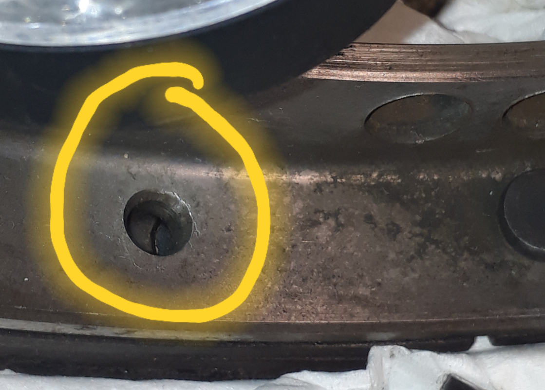

Voilà une photo de la couronne une fois la garniture ôtée : on voit les deux rivets qui tiennent la patte métallique qui sert de support à la garniture . a priori la dimension de ces deux rivets est identique à ceux qui tiennent le premier niveau des pattes métalliques et que l'on aperçoit tout autour de la couronne...lucky40 a écrit :Bon désolé mais je n'ai pas eu une minute à moi ...lucky40 a écrit :Je regarde ça demain et je ferai des photos...
Demain je m'y colle !
Cette photo est très explicite. Merci.
Stef tu dois avoir un des deux rivets cassé.
Je vais aviser et voir si je la fais regarnir...ou bien si je mets un point de colle.
Marc de Citroland a qui j'avais aussi demandé son avis m'a répondu : ""les segments sont rivetés sur la pièce mobile ,il faut enlever cette pièce mobile pour éventuellement le ressertir avant de changer les patins.
On peut remplacer les rivets de la pièce mobile sur la couronne par des boulons freinés si possible du même poids.
Ce jeu minime n'empêche pas le fonctionnement ."
