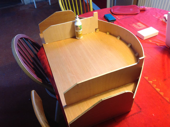

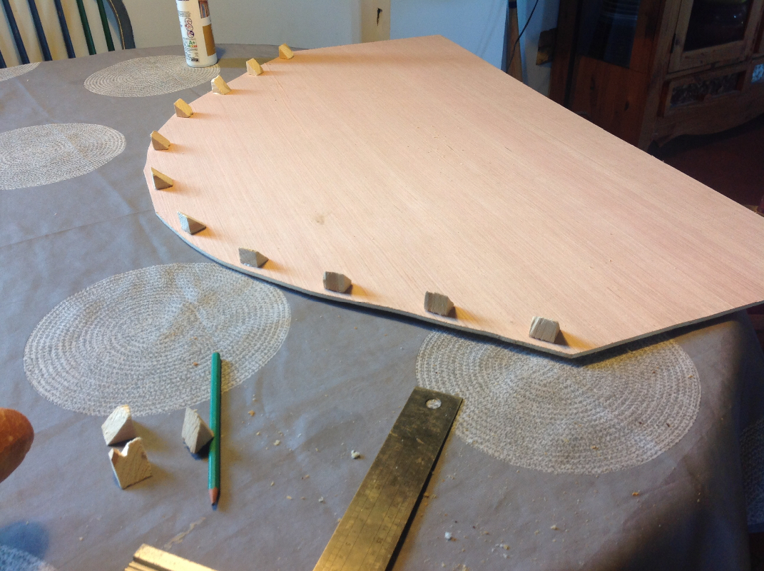

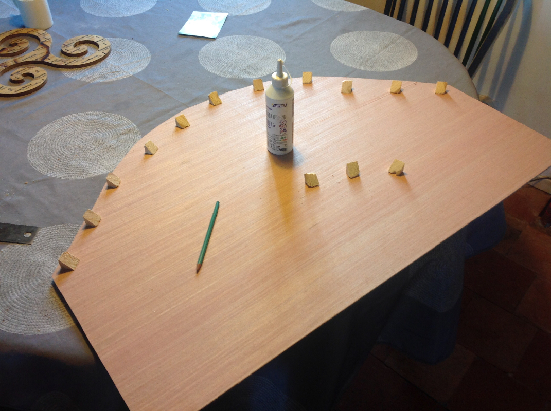

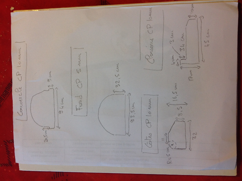

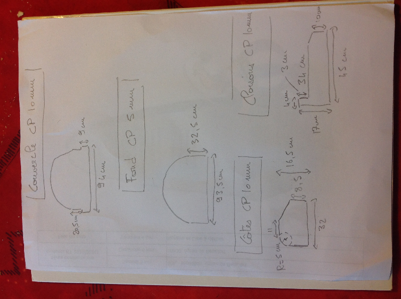

Pour ceux que ça pourrait intéresser, voici un petit schéma avec les côtes.
Pour la partie arrondie je me suis fait un gabarit en carton : je pose le carton a plat sur la partie arrondie de la caisse et je tappe doucement sur le carton tout le long de l'arrondi avec un maillet. ça marque le carton et il n'y a plus qu'a decouper...

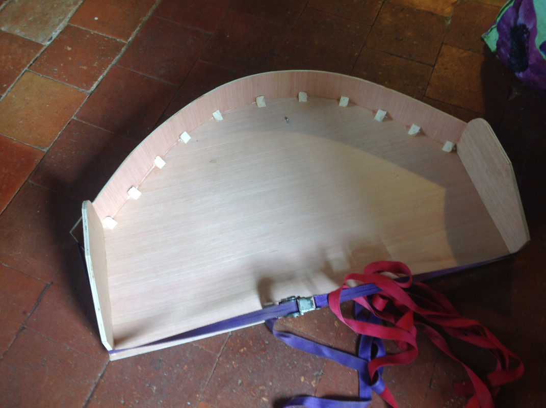

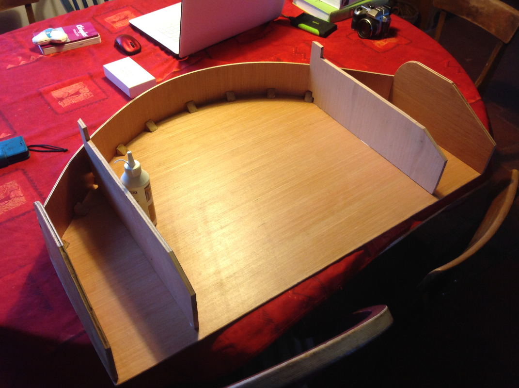

Quelques photos de la fabrication...
Re: restauration 2cv 4 azkb
Belle réalisation. :clap:
Tiens je vais en faire un pour ma Dyane qui a encore sa belle peinture d'époque. Mais pas besoin de couvercle, dans la Dyane il y en a un d'origine.
Sur ma 2 CV 6 j'ai juste fabriqué un couvercle il y a plus de 20 ans maintenant, il commence à être fatigué ! Je vais peut-être faire la même chose.
Merci pour les photos.

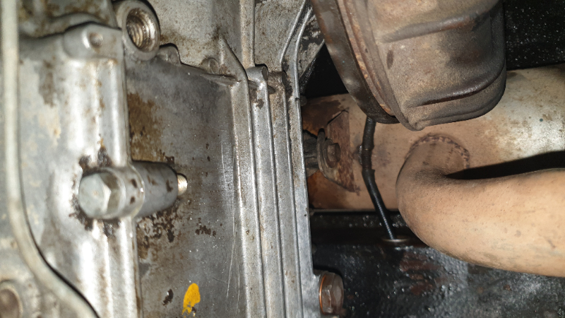

J'ai restauré l'échangeur en provenance du bon coin... il a beau être identique à l'ancien (vraiment identique, j'ai bien regardé), je galère un peu au niveau de l'étanchéité de la ligne d'échappement quand je le remonte...
Voilà ce que j'ai fait : j'ai d'abord démonté le pot sous boite (partie qui se trouve sous la boite en travers de la voiture), je l'ai nettoyé et repeint. En le démontant j'ai constaté qu'il y avait deux pattes qui semblent pouvoir se visser sur la boite (il y a d'ailleurs deux trous sur la boite, juste à la bonne hauteur) mais sur ma voiture cette pièce n'était pas fixée à la boite (la pièces tenait en place juste en étant rattachée par les colliers de serrage aux échangeurs d'un côté et au reste du tuyau d'échappement de l'autre côté conducteur). J'ai donc remis des vis sur la boite et "accroché" le pot sous boite sur ces vis.
Ensuite j'ai démonté mes échangeurs et le collecteur d'échappement. Tout a été poncé puis repeint. Remontage du collecteur RAS. Fixation de l'échangeur droit (côté conducteur) sur le collecteur puis sur le pot sous boite : RAS. En revanche l'installation de l'autre collecteur...c'est plus difficile... J'ai réussi à remonter et remettre mes colliers mais ça fuitouille entre l'échangeur et le pot sous boite... Je vais redémonter pour voir si je peux mieux emboiter les tuyaux mais je voulais avoir votre avis sur la question et vos éventuels "trucs" pour avoir un système bien étanche.

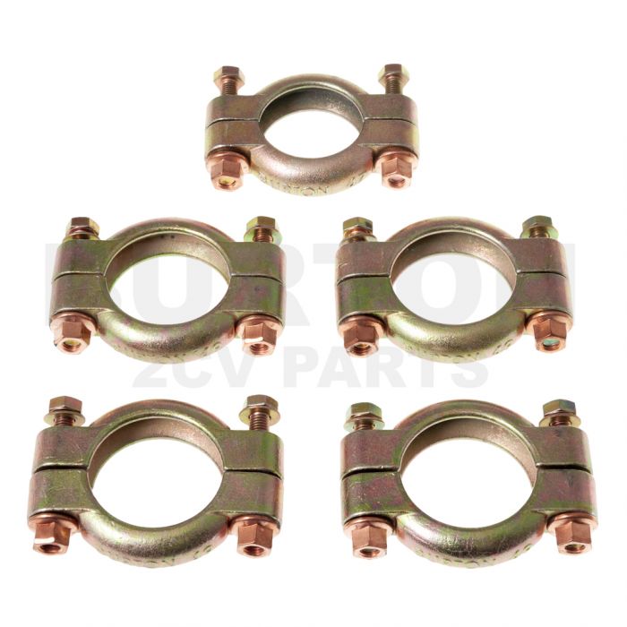

Si vous pouvez également me confirmer que sur vos voitures le pot sous boite est bien fixé (crocheté) sur la boite, merci !
A plus et merci par avance pour vos réponses !

Sur mon modèle, j'ai en effet 2 pattes qui fait lenlien avec la BV.
Oui le pot sous boite est fixé de chaque coté à la boite comme le montre la photo d'Eric.
Comme ce n'est probablement pas le pot d'origine, donc un adaptable, il faut l'adapter, et c'est souvent un peu compliqué. Ne pas hésiter à utiliser un long levier pour obliger les tuyaux à se mettre en bonne position.
Ensuite avec des colliers type Burton l'étanchéité est bien meilleure et facile à obtenir. Il n'y a pas que Burton qui en vend.

Bonjour, pour l'étanchéité c'est courant, tu peut faire ça ,tu monte tes colliers ,ceux que tu a,ensuite tu les serre juste se qu'il faut et tu tappe avec un marteau sur la tête de la vis pour que le collier tourne et prend son emplacement et tu serre voilà :salut:

Je vais regarder tout ça ce we ! Bien vu le coup de ne pas serrer à mort les colliers et de taper dessus pour les mettre en place. Bien vu également le coup du levier. Avec tout ça je devrais bien y arriver.
Pour les colliers BURTON ça fait un petit moment que je me pose la question et c'est vrai que je suis tenté... Mais d'un autre côté mes colliers d'origine sont encore en bon état (en tout cas apparent) et j'ai un peu de mal à remplacer des pièces qui peuvent encore faire le job par des neuves. Je ne sais pas comment expliquer... En gros je redonne un peu vie à une vieille voiture et j'ai un peu l'impression de trahir l'esprit du truc si je change tout par du neuf... Mais bon, il est vrai aussi que les colliers BURTON semblent être de super qualité et durent toute une vie ;) ;)

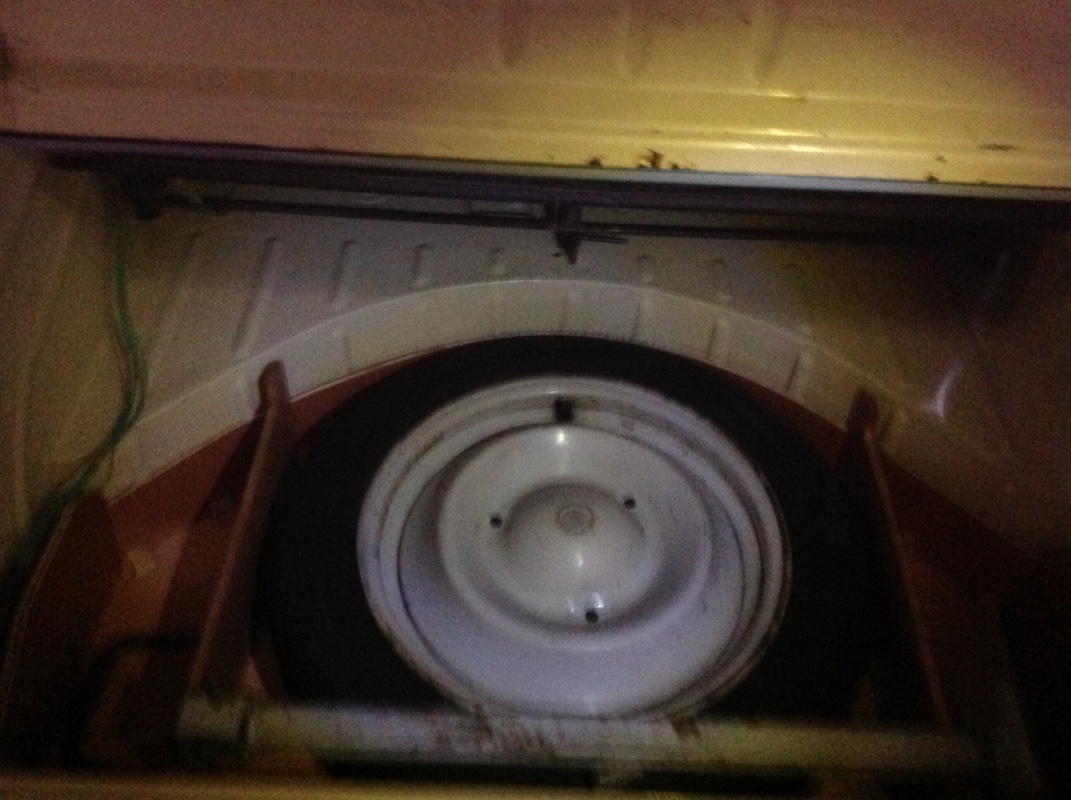

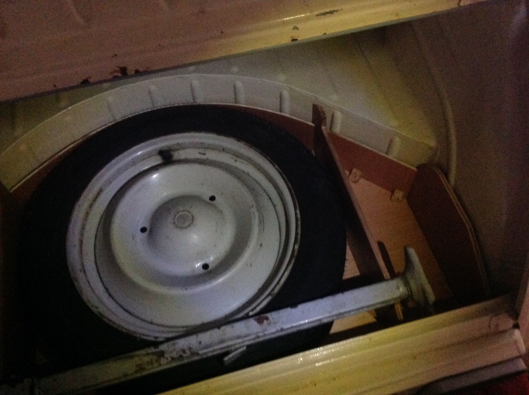

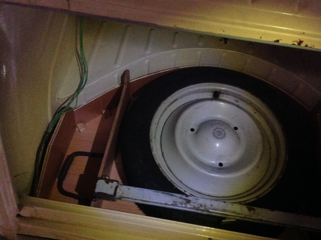

Bon ben j'ai continué a retapper mamie ! J'ai trouvé une roue de secours sur le bon coin, fait des encoches pour que le cric ne se balade pas, fabriqué une calle et voici le résultat du rangement de coffre :
Olivier49
Messages : 95
Enregistré le : 11 mars 2020, 12:08
Ma deuche : 2cv 4 type AZKB
Date de naissance : 23 sept. 1975
Localisation : Maine et Loire
Message par Olivier49 »

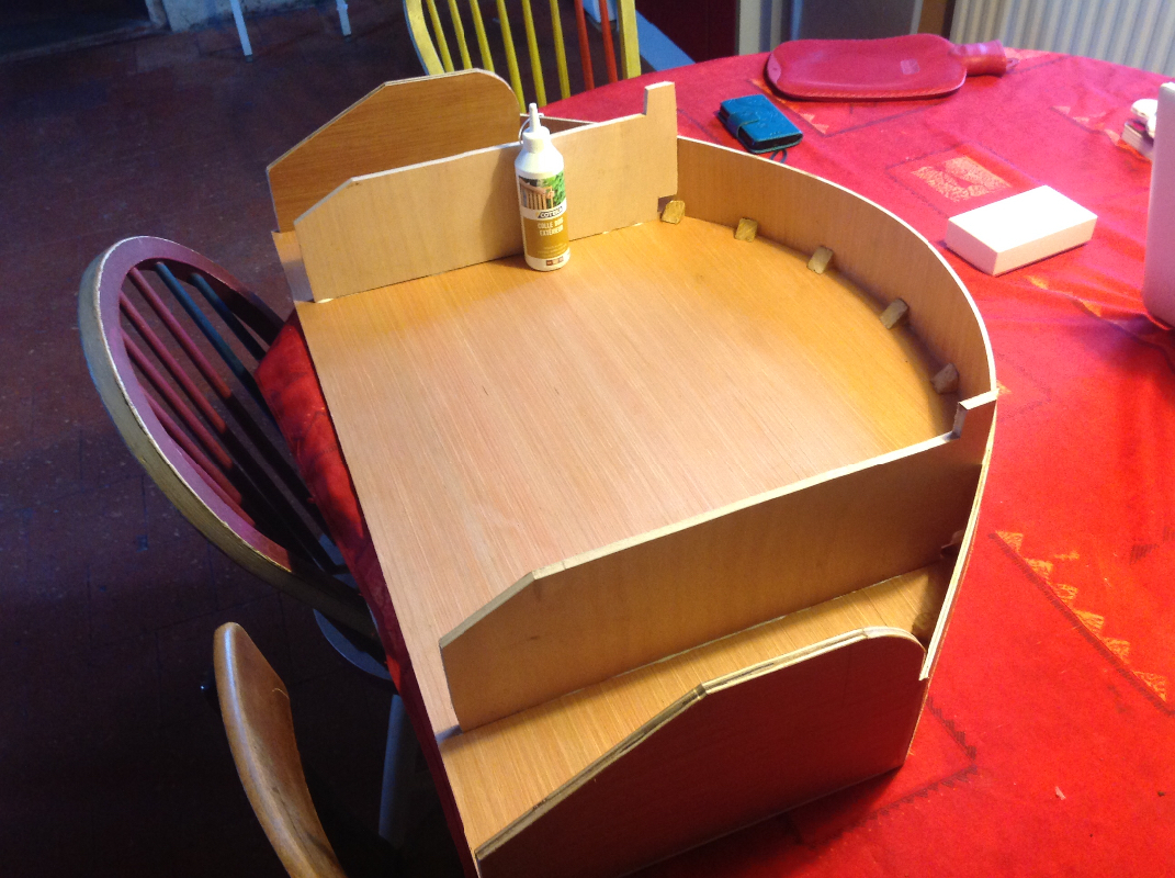

Par dessus tout ça un couvercle en bois qui suit l'arrondi de la male et qui arrive a fleur de la caisse :lunettes:
C'est propre, les outils et la roue ne sont pas en directe sur le fond de la male et donc la peinture reste protégée. Bon, je sais bien qu'il y aura des frottements quand même mais ça restera minime...

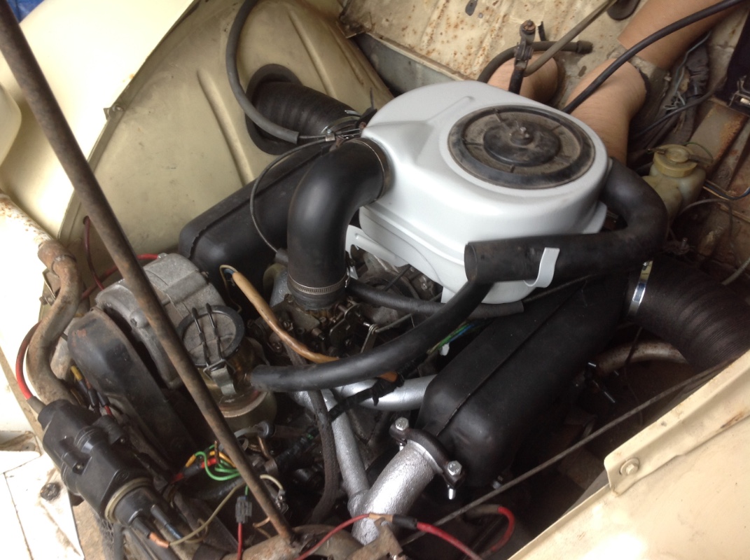

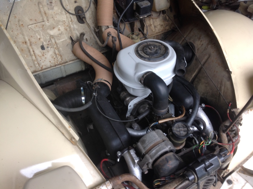

Je ne me suis pas arrêté là ! j'ai également continué côté moteur :p
J'ai fini de repeindre les divers collecteurs d'échappement, restauré les échangeurs d'air pour le chauffage (peinture et pose de feutre sur les volets). Pour les colliers de serrage des tuyaux d'échappement je pense que je les changerai mais pour l'instant j'ai reposé les anciens avec de nouveaux boulons de 8.
Et puis je me suis attaqué au filtre a air qui du coup faisait tout moche (tout rouillé). Donc, ponçage, aprêt, ponçage...ect jusqu'à peinture ! Et ce matin j'ai tout remonté et installé les conduits de chauffage. Hop des photos ! ;)

Bravo,on voit que tu n'a pas chômé :like: la manivelle est prévue pour aller sous la roue de secours, comme prévu a l'origine, mais ton rangement est super :salut:
Beau travail :) le fait de repeindre des pièces du moteur, ça fait tout de suite propre et bien entretenu :clap:

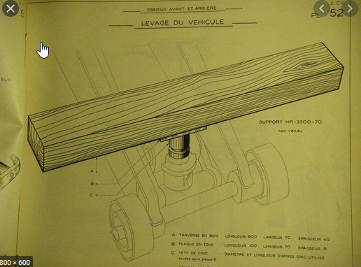

Merci internet ! En cherchant j'ai trouvé un système de levage citroën "maison" qui ne semble pas avoir été commercialisé... mais qui est très facile à fabriquer !

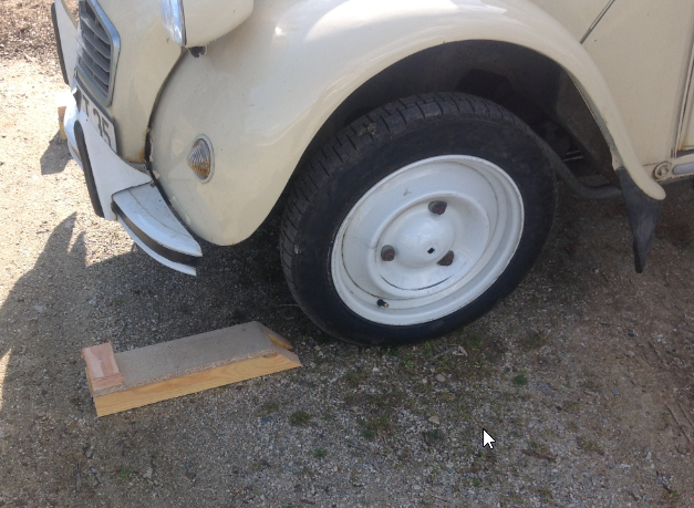

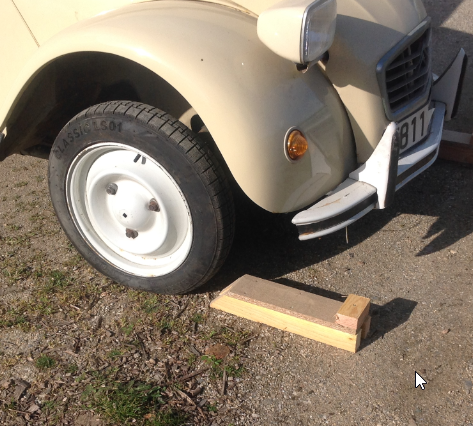

J'ai donc fabriqué "l'outil" : un basting doublé d'une barre de métal de 8mn d'épaisseur...
Et puis après il me fallait un cric capable de soulever assez haut... je n'avais pas de cric enrouleur... Je suis donc allé faire un tour à la casse et j'ai récupéré un cric de camionnette...C'est pas cher, c'est costaud et ça lève haut ! :)

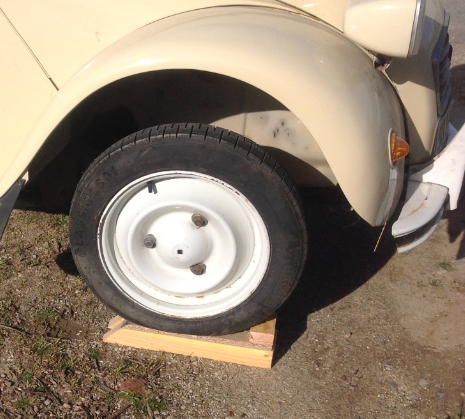

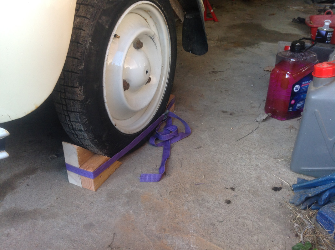

Je me suis fabriqué des cales en bois pour les roues avant et une fois la voiture bien calée j'ai utilisé "l'outil"... c'est génial ! ça lève tout le train arrière comme de rien, la voiture ne bouge pas d'un pouce et une fois que j'ai eu posé les deux chandelles c'était bien stable (bon, je n'aime quand même pas trop rester sous la voiture mais je pense que les risques étaient bien atténués)...
Voici quelques photos :
calage de roues
calage de roues
"l'outil de levage"
"l'outil de levage"

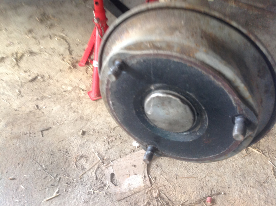

Après ça... ben démontage des roues et on arrive au frein lui même...
Pas de problème pour enlever le cabochon avec un tournevis... après ça se complique... Il y a le gros écrou de 44... et 44 c'est pas une taille habituelle... J'ai fait pas mal de magasins voitures, tracteurs, spécialisés... j'en ai trouvé mais c'était du FACOM et ça douille (ouais, le jeu de mot n'est pas terrible...) j'ai même trouver un gros magasin spécialisé camion et matériel de bricolage qui me proposait un ensemble douille de 44 et T pour manoeuvrer la douille à plus de 150 € !
C'est un peu dommage, je n'aime pas trop commander sur internet, je trouve toujours mieux de chercher dans la vraie vie... on rencontre des gens au moins... mais bon là je n'ai trouvé à un prix abordable que sur internet. Je vous donne le site au cas ou (ils ont pas mal de trucs, c'est pas trop cher et je n'ai pas eu de problème à l'achat ou à la livraison) : mecatechnic... Mais vous connaissez certainement...
Avec cette douille, la poignée et une rallonge (tube en métal) d'un mètre cinquante... c'est un plaisir de démonter cet écrou de 44 ! :lunettes:

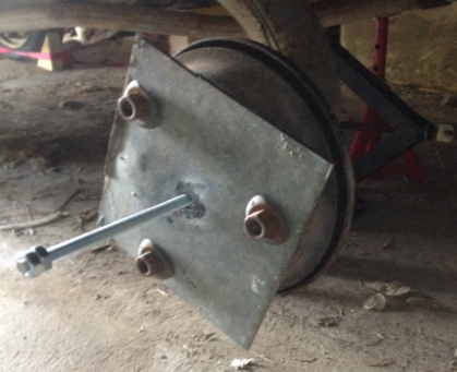

Une fois l'écrou de 44 enlevé ( j'ai oublié de dire qu'avant il faut enlever la graisse et le défreiner... méa culpa beaucoup car sinon pour le dévisser c'est pas la même chose !), il faut arriver à déposer la flasque...
On nous propose, toujours sur internet, des extracteurs spéciaux pour ça (ou sinon il paraît que l'on peut déposer la flasque en faisant levier avec un tournevis... perso j'ai essayé mais je n'ai pas voulu forcer du coup ça ne bougeait pas d'un pouce)...
Bref il est possible d'acheter ceci :
Ouais... vous aller finir par me trouver rachou mais non, impossible mettre ce prix là dans une simple plaque de métal traversée d'une grosse vis...
Alors... ben je me suis bricolé un extracteur maison ! il est moins beau mais il fonctionne parfaitement et n'ai pas bien compliqué à fabriquer ! :like:
Extracteur moche fait maison !

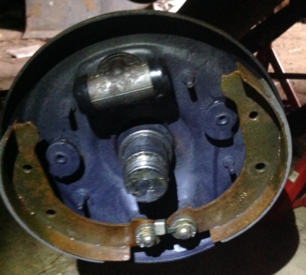

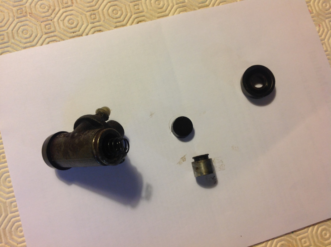

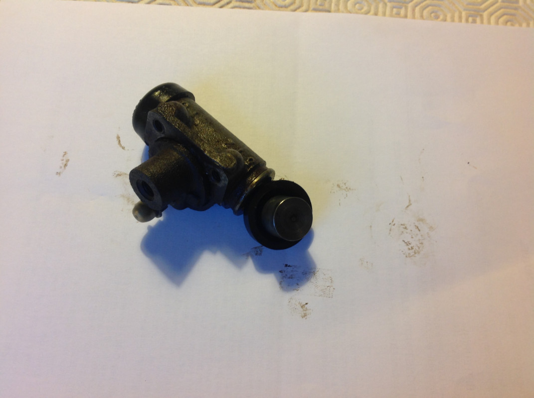

Une fois la flasque enlevée, j'ai enfin eu accès au mécanisme de frein...

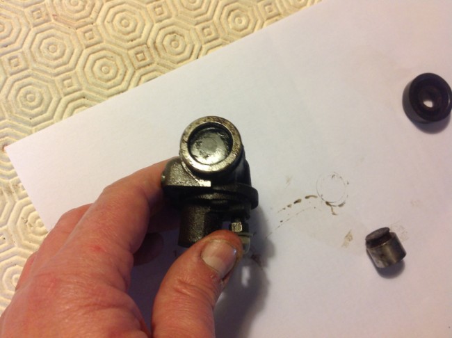

Bon c'était pas très beau la dedans... Sur l'une des roues (celle qui coinçait vraiment) une des mâchoires était même tordue... mais surtout les pistons étaient complètement bloqués en position écartée donc ça freinait en permanence...

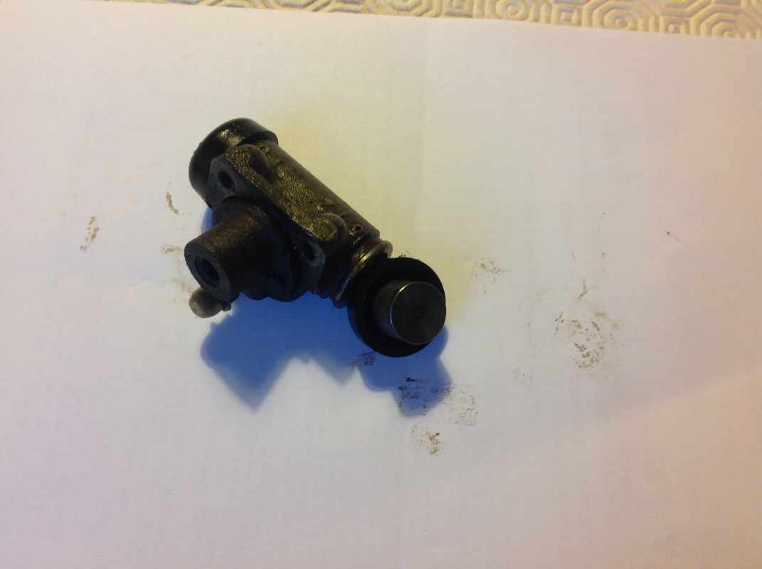

Donc j'ai démonté les pistons en question et j'ai essayé de comprendre ce qui bloquait... En fait c'est assez simple de fonctionnement le liquide de frein envoyé lorsque l'on appuie sur la pédale vient faire ressortir les deux pistons de métal. l'étanchéité est assurée par des caoutchoucs qui empêchent également les deux pistons de sortir complètement. Pour finir il y a un ressort entre les deux pistons. Chez moi les deux pistons étaient bloqués avec de la rouille ou du liquide de frein séché... bref démontage, nettoyage avec de la paille de fer très fine et remontage. Et c'est reparti !
Olivier49
Messages : 95

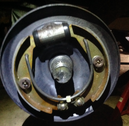

Après avoir bien nettoyer les pistons de frein je me suis également occuper de déglacer les tambours avec un petit coup de toile émeri et nettoyer la flasque (un coup de toile émeri et un peu de dégraissant).
J'ai aussi graissé les escargots pour qu'il puisse être manoeuvrés plus facilement et puis j'ai mis un petit coup de peinture noire mat dans la flasque. Enfin, j'ai tout remonté :
Et voilà tout propre et remonté !

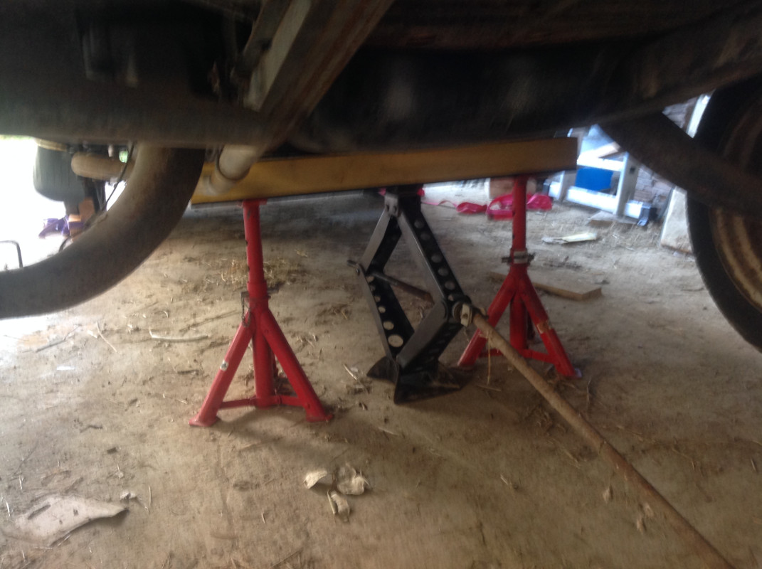

Après les freins, je devais m'occuper du dessous de la voiture (poncer la tôle entre les longerons et passer un coup de peinture noire mat)...
Le problème, encore un fois, c'est d'accéder au dessous (pas de pont ni de fosse...) surtout pour l'avant de la voiture qui est nettement plus bas que l'arrière (enfin je trouve...)
Même si encore une fois j'aime bien mon système de levage, j'avoue ne pas être chaud chaud pour me glisser sous la voiture ainsi... Et puis le basting gène forcément pour poncer et peindre puisqu'il est en travers des longerons...
Donc... il fallait une solution pour surélever légèrement la voiture de manière sûre pour pouvoir poncer et peindre...
La solution... demain :p ! (je passe à table)

Bonsoir à tous !
Comme promis je continue ce soir... J'en étais donc à devoir poncer et peindre les tôles entre les longerons et se posait la question de surélever la voiture pour pouvoir passer la ponceuse puis un rouleau...
Je voulais un truc un peu sûr... pas envie d'un accident...
Alors je me suis dit qu'il ne manquait pas grand chose pour pouvoir travailler (10 cm de hauteur en plus sur l'avant)... Donc en avant pour un nouveau système de cales :wink:
Cale pour la roue avant droite
cale avant roue.png (538.47 Kio) Vu 5859 fois
cale pour la roue avant gauche
cale avant roue 2.png (727.25 Kio) Vu 5859 fois
Hop ! on démarre la voiture et on la fait grimper sur les cales qui sont biseautées côté roue pour pouvoir monter dessus sans problème !
Et là : youpi, je gagne les 10 cm qui me manquaient ! :pouce:
roue sur cale.png (493.85 Kio) Vu 5859 fois

La voiture ainsi levée (et calée sur les roues arrière pour être sûr de ne pas avoir de souci :wink: ), j'ai pu poncer et peindre en noir...
Objectivement ce n'était pas bien méchant, la tôle était assez saine, peu de rouille... mais j'avais des traces de blackson (nettement moins que sur les planchers mais quand même...)
Mais, bon, j'ai fait comme m'a dit le contrôleur technique chez qui je vais amener titine et c'est vrai que ça fait plus propre :
dessous 1.png (395.88 Kio) Vu 5854 fois
En regardant la photo je vois bien que d'ici peu je vais devoir m'attaquer aux pots de suspension qui font tout moche maintenant :mdr:
