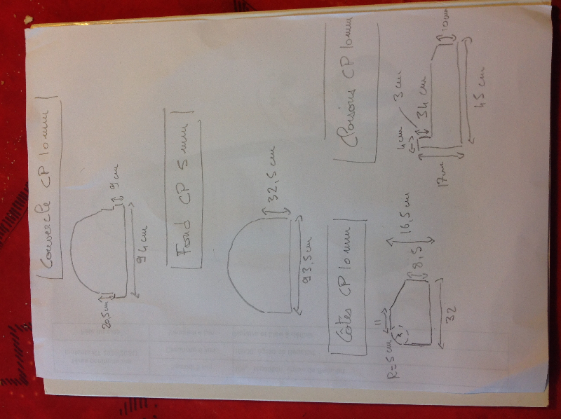

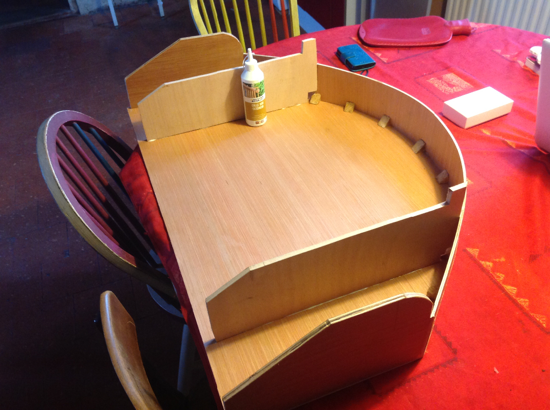

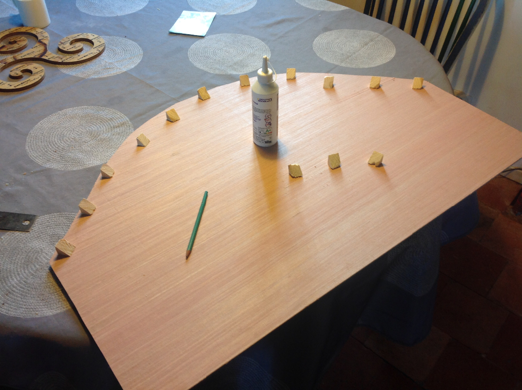

Pour ceux que ça pourrait intéresser, voici un petit schéma avec les côtes.
Pour la partie arrondie je me suis fait un gabarit en carton : je pose le carton a plat sur la partie arrondie de la caisse et je tappe doucement sur le carton tout le long de l'arrondi avec un maillet. ça marque le carton et il n'y a plus qu'a decouper...
Re: restauration 2cv 4 azkb
Belle réalisation.
Tiens je vais en faire un pour ma Dyane qui a encore sa belle peinture d'époque. Mais pas besoin de couvercle, dans la Dyane il y en a un d'origine.
Sur ma 2 CV 6 j'ai juste fabriqué un couvercle il y a plus de 20 ans maintenant, il commence à être fatigué ! Je vais peut-être faire la même chose.
Merci pour les photos.

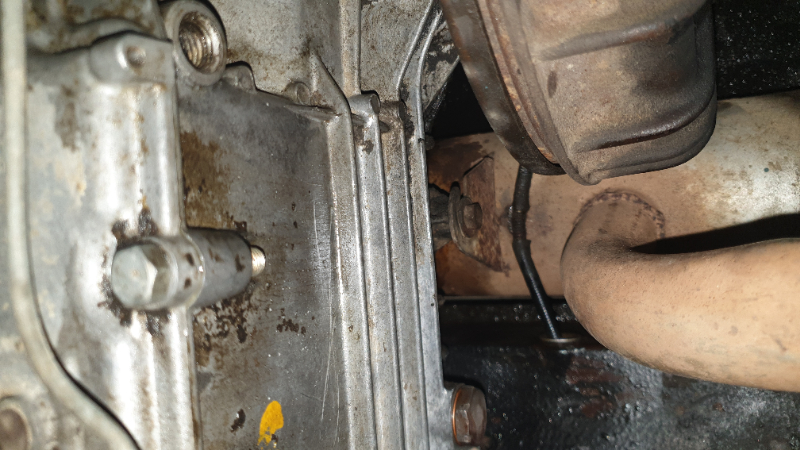

Si vous pouvez également me confirmer que sur vos voitures le pot sous boite est bien fixé (crocheté) sur la boite, merci !

Sur mon modèle, j'ai en effet 2 pattes qui fait lenlien avec la BV.

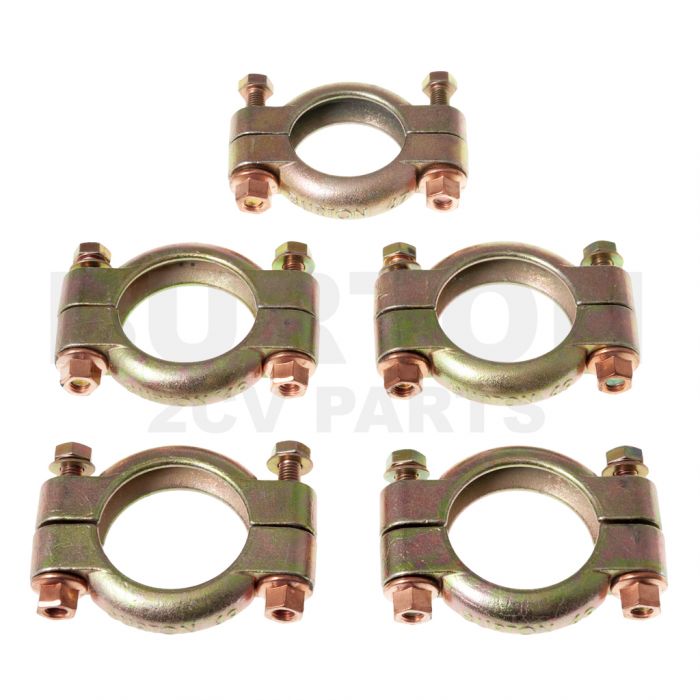

Oui le pot sous boite est fixé de chaque coté à la boite comme le montre la photo d'Eric.
Comme ce n'est probablement pas le pot d'origine, donc un adaptable, il faut l'adapter, et c'est souvent un peu compliqué. Ne pas hésiter à utiliser un long levier pour obliger les tuyaux à se mettre en bonne position.
Ensuite avec des colliers type Burton l'étanchéité est bien meilleure et facile à obtenir. Il n'y a pas que Burton qui en vend.
- Messages : 7198
Bonjour, pour l'étanchéité c'est courant, tu peut faire ça ,tu monte tes colliers ,ceux que tu a,ensuite tu les serre juste se qu'il faut et tu tappe avec un marteau sur la tête de la vis pour que le collier tourne et prend son emplacement et tu serre voilà

Pour les colliers BURTON ça fait un petit moment que je me pose la question et c'est vrai que je suis tenté... Mais d'un autre côté mes colliers d'origine sont encore en bon état (en tout cas apparent) et j'ai un peu de mal à remplacer des pièces qui peuvent encore faire le job par des neuves. Je ne sais pas comment expliquer... En gros je redonne un peu vie à une vieille voiture et j'ai un peu l'impression de trahir l'esprit du truc si je change tout par du neuf... Mais bon, il est vrai aussi que les colliers BURTON semblent être de super qualité et durent toute une vie

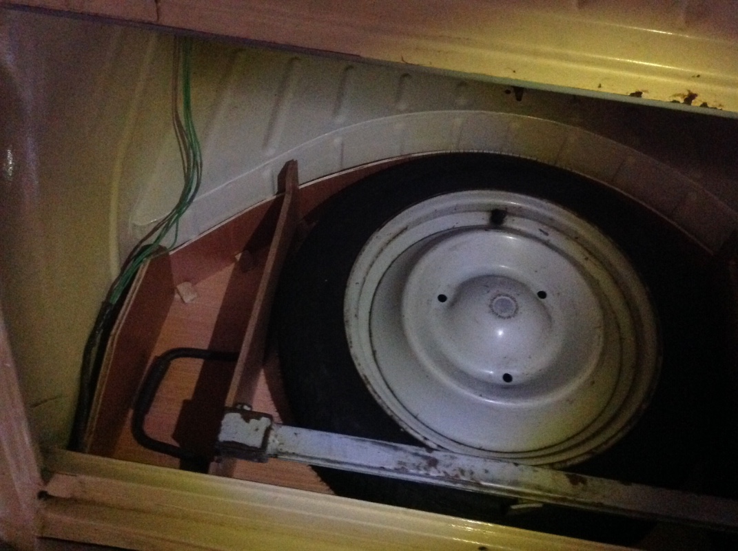

Bon ben j'ai continué a retapper mamie ! J'ai trouvé une roue de secours sur le bon coin, fait des encoches pour que le cric ne se balade pas, fabriqué une calle et voici le résultat du rangement de coffre :
- Olivier49
- Messages : 95
- Enregistré le : 11 mars 2020, 12:08
- Ma deuche : 2cv 4 type AZKB
- Date de naissance : 23 sept. 1975
- Localisation : Maine et Loire
Par dessus tout ça un couvercle en bois qui suit l'arrondi de la male et qui arrive a fleur de la caisse
C'est propre, les outils et la roue ne sont pas en directe sur le fond de la male et donc la peinture reste protégée. Bon, je sais bien qu'il y aura des frottements quand même mais ça restera minime...

- Messages : 7198
Bravo,on voit que tu n'a pas chômé
la manivelle est prévue pour aller sous la roue de secours, comme prévu a l'origine, mais ton rangement est super

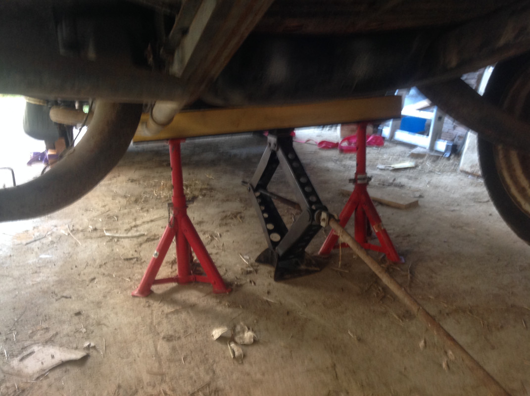

J'ai donc commencé par les freins arrières...
Mais pour ça je voulais pouvoir lever la voiture... Et je n'ai pas de pont... Travailler au cric ne me semblait pas une bonne idée et puis dans ce cas on ne soulève qu'une roue or je souhaitais soulever tout le train arrière...
Merci internet ! En cherchant j'ai trouvé un système de levage citroën "maison" qui ne semble pas avoir été commercialisé... mais qui est très facile à fabriquer !

J'ai donc fabriqué "l'outil" : un basting doublé d'une barre de métal de 8mn d'épaisseur...
Et puis après il me fallait un cric capable de soulever assez haut... je n'avais pas de cric enrouleur... Je suis donc allé faire un tour à la casse et j'ai récupéré un cric de camionnette...C'est pas cher, c'est costaud et ça lève haut !
Je me suis fabriqué des cales en bois pour les roues avant et une fois la voiture bien calée j'ai utilisé "l'outil"... c'est génial ! ça lève tout le train arrière comme de rien, la voiture ne bouge pas d'un pouce et une fois que j'ai eu posé les deux chandelles c'était bien stable (bon, je n'aime quand même pas trop rester sous la voiture mais je pense que les risques étaient bien atténués)...
Voici quelques photos :

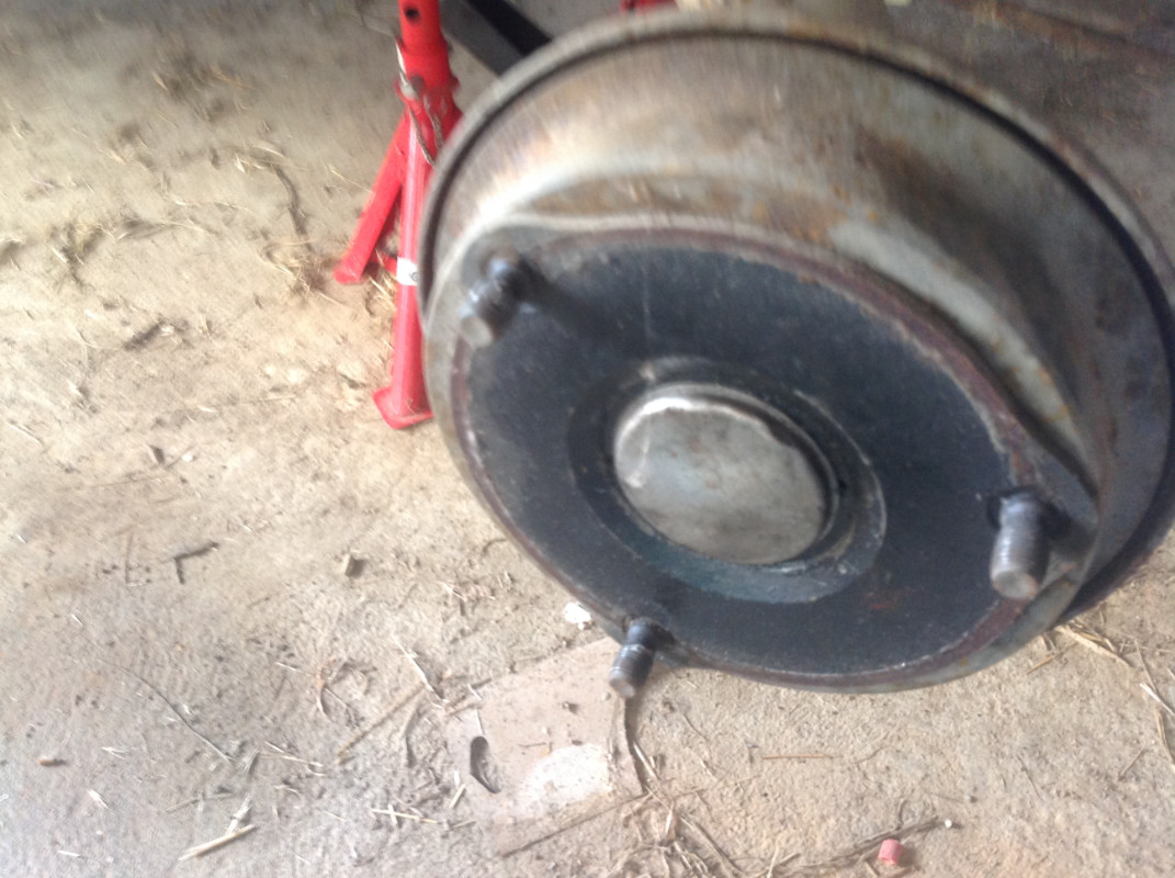

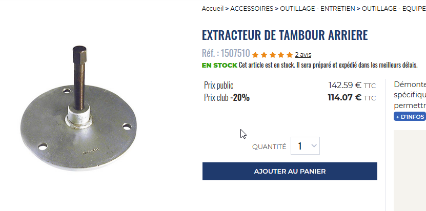

Une fois l'écrou de 44 enlevé ( j'ai oublié de dire qu'avant il faut enlever la graisse et le défreiner... méa culpa beaucoup car sinon pour le dévisser c'est pas la même chose !), il faut arriver à déposer la flasque...
On nous propose, toujours sur internet, des extracteurs spéciaux pour ça (ou sinon il paraît que l'on peut déposer la flasque en faisant levier avec un tournevis... perso j'ai essayé mais je n'ai pas voulu forcer du coup ça ne bougeait pas d'un pouce)...
Bref il est possible d'acheter ceci :
Ouais... vous aller finir par me trouver rachou mais non, impossible mettre ce prix là dans une simple plaque de métal traversée d'une grosse vis...
Alors... ben je me suis bricolé un extracteur maison ! il est moins beau mais il fonctionne parfaitement et n'ai pas bien compliqué à fabriquer !

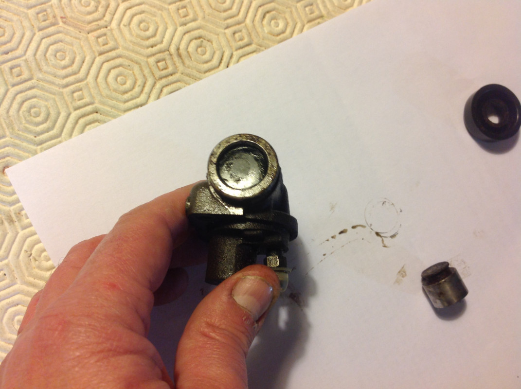

Bon c'était pas très beau la dedans... Sur l'une des roues (celle qui coinçait vraiment) une des mâchoires était même tordue... mais surtout les pistons étaient complètement bloqués en position écartée donc ça freinait en permanence...
Donc j'ai démonté les pistons en question et j'ai essayé de comprendre ce qui bloquait... En fait c'est assez simple de fonctionnement le liquide de frein envoyé lorsque l'on appuie sur la pédale vient faire ressortir les deux pistons de métal. l'étanchéité est assurée par des caoutchoucs qui empêchent également les deux pistons de sortir complètement. Pour finir il y a un ressort entre les deux pistons. Chez moi les deux pistons étaient bloqués avec de la rouille ou du liquide de frein séché... bref démontage, nettoyage avec de la paille de fer très fine et remontage. Et c'est reparti !

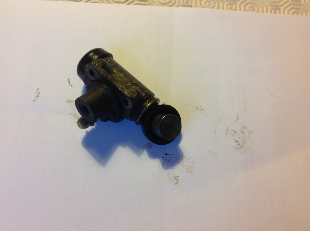

Après avoir bien nettoyer les pistons de frein je me suis également occuper de déglacer les tambours avec un petit coup de toile émeri et nettoyer la flasque (un coup de toile émeri et un peu de dégraissant).
J'ai aussi graissé les escargots pour qu'il puisse être manoeuvrés plus facilement et puis j'ai mis un petit coup de peinture noire mat dans la flasque. Enfin, j'ai tout remonté :

Et à la toute fin, remontage des tambours (avec des écrous de 44 neuf car le freinage des anciens les avait trop abimés), réglage des freins avec les escargots pour que "ça frotte mais pas trop"
, purge du circuit de frein (regarder si il n'y a pas de fuite de liquide : ouf non !) et hop ! les freins arrière ces ok !
Je passe à l'avant ! je soulève le train avant avec mon outils magique, et la je constate que les roues une fois décollées du sol tournent très (trop) librement... un petit coup de W40 sur les têtes des escargots et on règle jusqu'à ce que ça frotte mais pas trop
Les freins : c'est vu !

Pour démonter le tambour, il y a de quoi faire ici : http://forum.2cv-legende.com/viewtopic.php?f=40&t=11719
tout comme le mécanisme de réglage des garnitures : http://forum.2cv-legende.com/viewtopic.php?f=40&t=13540

Bonsoir à tous !
Comme promis je continue ce soir... J'en étais donc à devoir poncer et peindre les tôles entre les longerons et se posait la question de surélever la voiture pour pouvoir passer la ponceuse puis un rouleau...
Je voulais un truc un peu sûr... pas envie d'un accident...
Alors je me suis dit qu'il ne manquait pas grand chose pour pouvoir travailler (10 cm de hauteur en plus sur l'avant)... Donc en avant pour un nouveau système de cales
Hop ! on démarre la voiture et on la fait grimper sur les cales qui sont biseautées côté roue pour pouvoir monter dessus sans problème !
Et là : youpi, je gagne les 10 cm qui me manquaient !
