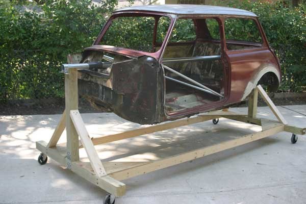

marcverick
Messages : 403
Ma deuche : 2cv type AZ
Re: Tourne broche
Message par marcverick »
Hello Lucky
C'est ca que tu cherches ?
amicalement votre

marcverick a écrit : 12 déc. 2020, 23:47 Hello Lucky
Oui, c'est un système semblable que je souhaite monter...C'est beaucoup de boulot mais je pense que ça vaut le coup quand on est seul pour travailler dans son coin perdu... :salut:

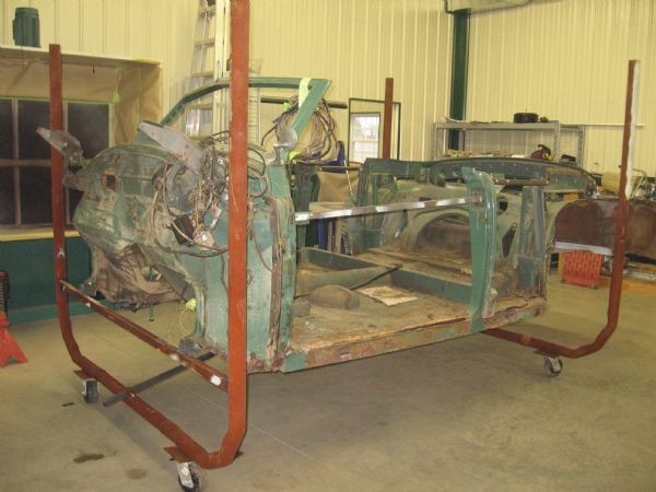

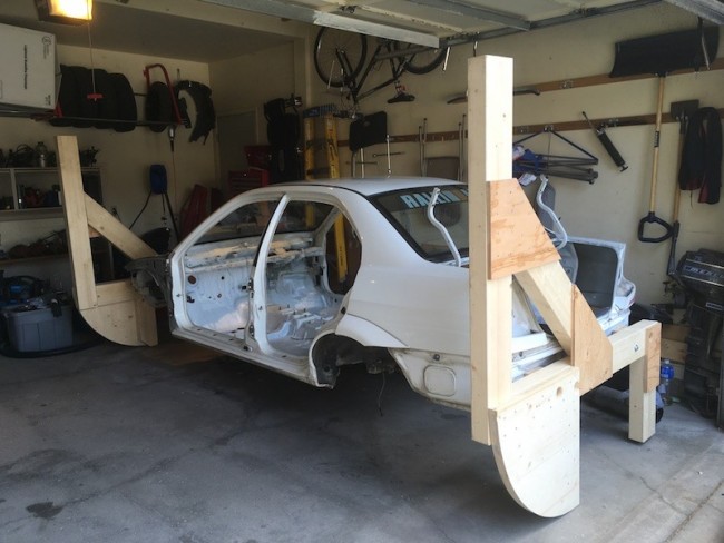

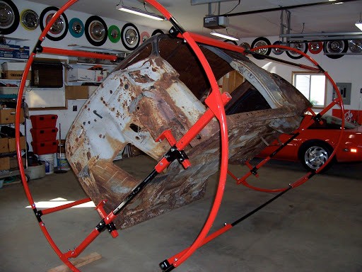

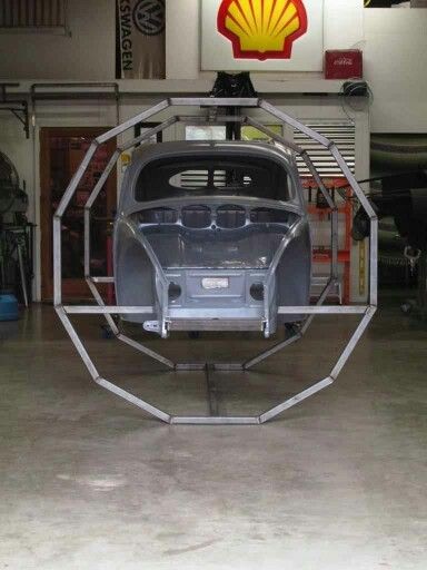

Messages : 6431
Re: Tourne broche pour restauration caisse 2CV AK 400
Sinon j'ai vu quelque part un gars qui a fait un tourne broche avec deux grands cercles de métal de diamètre plus grand que les dimensions hors tout de la caisse reliés entre-eux par trois ou quatre barres et la caisse bridée au milieu
Regarde là aussi : https://www.google.com/amp/s/www.pinter ... ne-broche/

Messages : 6431
Quelques créations originales :
GR 49-C_2367_2.jpg (53.51 Kio) Vu 6044 fois

Je ne sais pas où tu vas dénicher tout ça Zamzam :???: mais bravo pour le reportage, c'est amusant de voir comment on peut concevoir le même objet dans des variantes aussi différentes ... :pouce:
Pour les tournebroches à base de cylindre il faut quand même pas mal de place...
