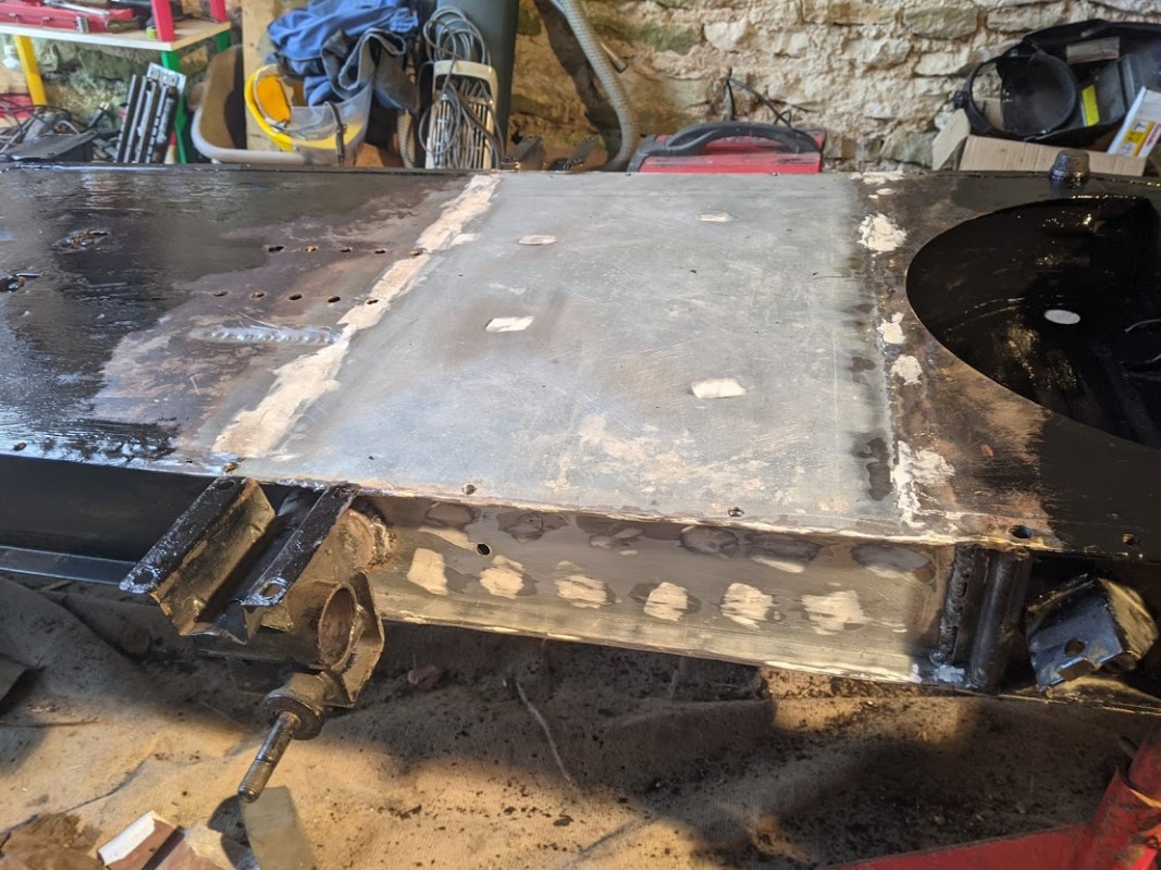

Nous en avons parlés à un contrôleur que nous connaissons : mettre une "rustine" sur un endroit pourris ça ne passe en général pas, si la partie abimée est correctement découpée et remplacée, ça passe en général, mais ça passe à tout les coup si la réparation est invisible
Dans notre cas, la réparation ne sera pas visible une fois la caisse remontée, donc aucun soucis à ce niveau là !

Bonjour,Losekem a écrit : ↑06 déc. 2020, 10:58
Un ami étais censé venir faire les soudures au mig, mais il n'a plus beaucoup de gaz et pas possibilité de faire remplir sa bouteille en ce moment... On voulait que ça avance alors on s'est débrouillés avec ce qu'on a !
Le joint polyuréthane oui je vois bien ! J'en ai acheté une cartouche pour étanchéifier certaines parties du châssis où l'eau peut s'infiltrer et stagner. En appliquer sur une zone plane sur une faible épaisseur c'est jouable ? et c'est ponçable une fois sec ?
Un pensait également mettre du joint PU entre la carrosserie et les joints de fenêtres latérales car on s'est redus compte que même avec des joints neufs, l'eau avait une forte tendance à pénétrer et stagner à cet endroit. ça vous parait être une bonne idée ? Nous n'avons pas trop envie que l'entourage de fenêtre se transforme en dentelle comme on voit souvent
non le joint auquel je fait référence ne se ponce pas, je te propose de visionner cette vidéo:
https://youtu.be/hhvh8EgxlXg?t=862
Si tu as une auto de moins de 40 ans tu pourras voir ce type de cordons de " mastiques".
Il est important de soigner l'application.
Une fois sec, tu peints dessus!
Pour tes vitres, il existe des produit spécifique, une sorte de mastique qui ne sèche pas.
Tu peux en trouver chez des grossistes comme celui-ci:
https://www.centrale-directe.com/
Une fois ton châssis repeint, il serait bien de charger l'intérieur avec de la cire à corps creux.
A bientôt pour le CT

Oui j'avais vu que c'était utilisé pour étanchéifier la caisse, ça a déjà été (bien) fait par l'ancien proprio sur celle ci !
Pour rendre la réparation châssis invisible je vais utiliser du mastic métal juste pour lisser le tout, aucune vocation d'étanchéifier ou de renforcer quelque chose.
Par contre les points d'infiltration du châssis seront étanchéifiés oui (notamment les rabats où les tôles inferieurs et supérieurs sont serties, l'eau a l'air de pas mal s'infiltrer par là).
Pour la cire corps creux c'est en effet en prévision puisque nous n'avons pas pu traiter l'entièreté de la plateforme !

Mets du mastic.
Tu as un épaisseur à reprendre et comme cela les contrôleurs technique ne pourront pas voir la reprise de la tôle à l'intérieur.
Par contre, ils verront les soudures par bouchonnage sur le coté du châssis.
C'est la qu'il faudra mettre du joint PU afin de masquer

Le châssis est enfin terminé !!
ça a pris pas mal de temps car nous travaillons sous une grange et la peinture met un temps proche de l'infini pour sécher avec le froid On a mastiqués les soudures, le raccord entre les 2 tôles et le rajout des renforts latéraux sont invisibles, parfait !
En plus, on a pu conserver le numéro de châssis ce qui est une bonne chose également. les numéros on d'ailleurs l'air d'avoir été frappés avec une masse de 1kg

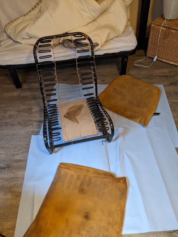

Sinon pour changer un peu (et pour bricoler au chaud aussi ), je suis aller acheter du simili marron et j'ai fabriqué une première garniture de porte avec une sorte d'isorel !
Je ne suis pas mécontent du résultat d'autant que la couleur du skai est très proche de celle du bandeau !

Pas mal la porte

Merci Eric !
Voilà la deuxième de faite On voit encore les clips au travers le skai, je les ai resserrés à la pince et ils sont maintenant invisibles !
Dommage que le deuxième bandeau soit noir, mais quand j'en serai à en chercher un marron, je pense que la voiture sera terminée
Concernant les amortisseurs, je ne sais justement pas si cette bidouille est dans les limites de l'acceptable... Dans le doute on a préférés remettre ça comme d'origine !

Ca pète ! C'est top !Losekem a écrit : ↑16 déc. 2020, 19:12 Merci Eric !

On a un petit peu avancés depuis la dernière fois, la caisse est reposée sur son châssis. ça fait un bien fou ! J'en ai profité pour passer le nouveau faisceau. Il y a fallu faire quelques modifications pour l'adapter sur la fourgonnette (faisceau de berline), notamment le faisceau arrière qu'il a fallu rallonger, et tirer le câble d'éclairage de plaque à partir de celui des lanternes.
En parallèle, j'ai commencé le remontage du moteur ! J'avais retrouvé des cylindres d'occasion en bon état, mais quand même un peu usés. Le jeu cylindre/piston est bon, mais les segments neufs (aprotec) sont à la limite d'être hors cote. ça ne m'inquiète pas trop, les anciens segments étaient à 0.6 de jeu en moyenne
Chose étrange, dans les cylindres d'origine du moteur, l'alésage est sensiblement plus gros à tel point que j'ai presque 2mm de jeu avec les mêmes segments neufs ! Le cylindre n'a pourtant aucune usure. Je n'aurais même pas pu changer les segments si j'avais voulu ! J'ai plusieurs fois eu le problème sur des mobylettes : le cylindre est nickel, mais obligé d'en changer à cause de l'impossibilité de trouver des segments avec un jeu décent !
Bref, j'attends de me faire prêter une pince à segments pour continuer le moulin !
En ce moment avec le gel, on en profite pour terminer ce qui peut se faire au chaud, les sièges !
ils présentaient pas trop mal, mais les caoutchoucs étaient tout cuits, voir manquant. On pensait en doubler certains comme on avait pu me le conseiller, mais les caoutchoucs "qualité supérieurs" de 2cvp sont vraiment raides, on a pas eu besoin ! En tout cas ça a l'air confortable
La mousse qui crée l'effet matelassé à mal vieilli et s'est totalement désagrégée, ça en mettais partout ! Du coup, les housses n'ont plus l'aspect "tendu" qu'elles devraient avoir, mais c'est pas bien grave.
ça a pas mal avancé, je suis plutôt satisfait !
prochaines étapes : fabrication des insonorisant de l'habitacle, remise en place de la boite et purge du circuit de frein, terminer le moteur, et aller acheter une batterie

- Messages : 7582
- Âge : 50
Re: 2cv AK 400 de 1975 qui reprend du service
beau boulot. Merci du renseignement pour la qualité des caoutchoucs de chez Passion, c'est toujours bon à savoir.

L'autre jour je l'ai même surpris en train de mettre du brillant à pneu
Concernant les élastiques je n'ai pas d'autre élément de comparaison mais ils ont l'air quali ! Même chose pour le tapis de sol, il est même moins cher qu'ailleurs ! (Estampillé 2cvp au dos)
