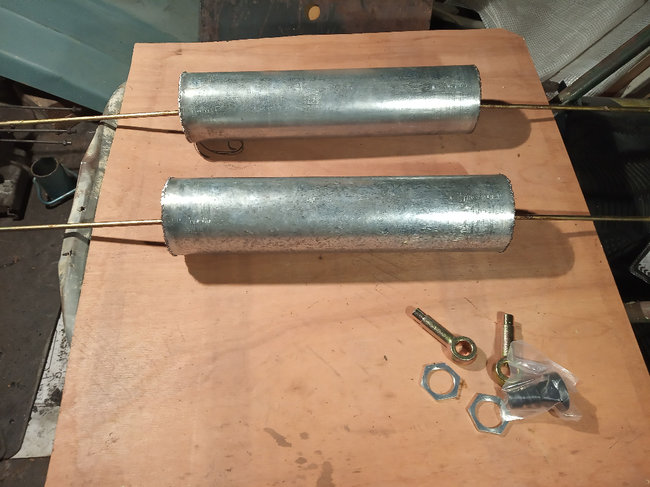

j'avance encore un peu avec mes pots,
j'ai trouvé un moment pour souder les 2 premiers bouchons, petits points après petits points !
j'attaque le remontage sur les carters neufs.
Le_solognot_41
Messages : 932
Ma deuche : 2cv type AZA

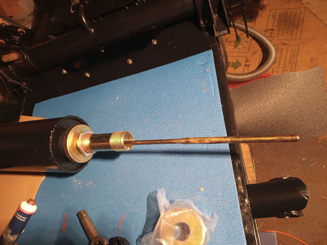

Message par Le_solognot_41 »
la grande aventure de mes pots continue,
j'ai tout barder de graisse neuve comme préconisé dans le dossier de 2cv expert, et j'ai même pensé à ne rien inverser !
il est dit que les ressorts doivent faire un V, mais même en retournant l'un ou l'autre ils forment toujours un "V" :pense:
il me manque les tirants pour le deuxième, je refermerai après en avoir acheté.

oui Eric, c'est "bientôt" fini ! ( ou bientard ! )
je suis allé acheter les tirants manquants plus 2 ou 3 bricoles...
j'ai donc assemblé le deuxième pot et soudé tant bien que mal les 2 couvercles pour achever cette partie là.
je les pendrai avec les 2 trains quand ce sera possible.
avec le mig on fait des petits points, ce doit être plus facile avec un tig de faire de longs cordons autour du couvercle rond.
heureusement les pots sont cachés sous la voiture et ne se voient pas.
prêts pour le graissage !
Enfin fini ! prêts pour la peinture !

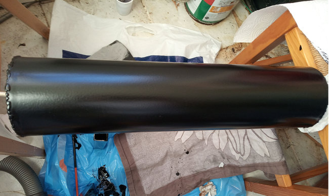

en effet le grand jour de la peinture de mes trains et pots de suspension c’était hier !
j'ai passé une première couche de peinture sur les 4 batteurs et les 2 trains mais ô malheur au bout d'un momment mon pistolet a commencé à crachoter,
je l'ai démonté et nettoyé , passer la peinture au filtre de cuisine mais au bout de 2 minutes il s'est rebouché :enerve2:
je me suis aperçu au fond de mon pot d'hammerite ( qui date du premier confinement)
de la présence de grumeaux de peinture très épais qui bouchent à chaques fois la buse du pistolet. :surpris:
donc profitant du soleil sous ma cabane fait de tuyaux de lavabo et de bâches de serre , j'ai attendu les 4 heures conseillées et j'ai passé la deuxième couche au PINCEAU !
ce matin j'ai été voir ( inquiet ) le résultat une fois sec, et ce n'est pas aussi mal que je le craignais ! j'ai évité le pire.
j'ai eu de la chance, ce sont des pièces qui sont quand même cachées,
par contre je n'ai pas voulu peindre les 2 pots aussi au pinceau je ne maitrise pas assez, je prendrai un rouleau laqueur.
je vais commander des filtres à peinture pas tard, ça m’évitera ces problèmes.

Pour la peinture du châssis ou des autres éléments plutôt que le rouleau laqueur, je préconise le rouleau "patte de lapin" qui est plus maniable et pour appliquer de la peinture genre texturée ça le fait bien.
Belin3800
Messages : 16278
Arfff.... Les soucis rendent les choses parfois plus belles quand ils ont été surmontés !

Belin3800 a écrit :Bonsoir,
Belin3800
en effet j'avais du utiliser ça pour peindre le dossier de mon tracteur tondeuse avec de la peinture noir satin à l’époque et je m’étais étonné du résultat.
mais je viens de prendre des petits rouleaux en mousse dont j'ai l'habitude: je ferais les pots et la plaque sous-moteur avec l'hammerite restante.
Deuchémoi a écrit :Arfff.... Les soucis rendent les choses parfois plus belles quand ils ont été surmontés !
:pense:
oui je vais devoir philosopher avec cette 2cv et voir le bon coté des choses :mdrr:

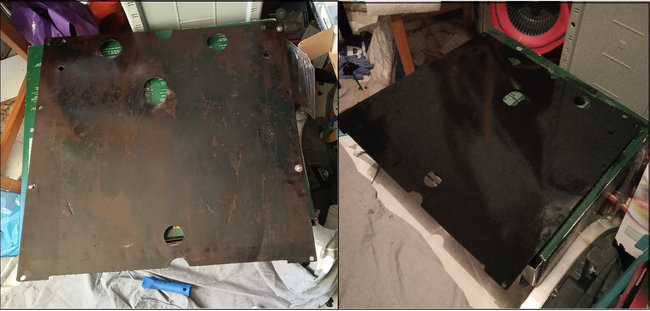

aujourd'hui j'ai nettoyé, ponçouillé et appliqué de la férose sur la plaque sous-moteur et des autres bricoles.
je peindrai tout ça demain aussi.

Messages : 8875
Âge : 51
Hé bien. Tu as de quoi t'occuper :pouce:
Bon courage

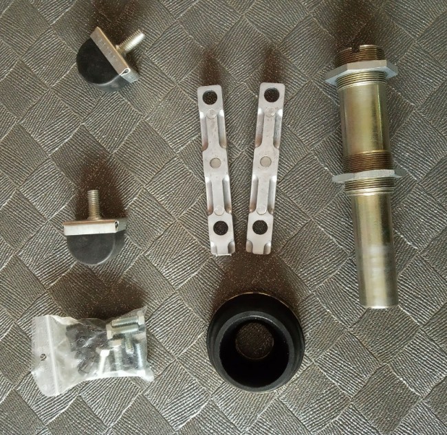

j'ai commandé des cales de train arrière neuves et je pourrai commencer à remonter le châssis.

Socotel
Messages : 812
Message par Socotel »
Effectivement c’est une belle récompense et une livraison si rapide est à souligner !
Au fait, c’est quoi les 2 pattes qu’on voit au centre de la photo de ta commande ?
Messages : 1733
Socotel a écrit : 26 nov. 2020, 22:10 Au fait, c’est quoi les 2 pattes qu’on voit au centre de la photo de ta commande ?
Ce sont les cales à mettre sous les fixations du trains arrière lorsqu'on le fixe au châssis afin de le rehausser .

François16 a écrit : 26 nov. 2020, 19:32 C'est beau des pièces neuves, vivement le montage de ton châssis, début de ta récompense pour tout ton travail :)
oui c'est vrai c'est beau, et on a la chance que les prix soit dans les plus bas sur nos deuches.
Socotel a écrit : 26 nov. 2020, 22:10 Effectivement c’est une belle récompense et une livraison si rapide est à souligner !

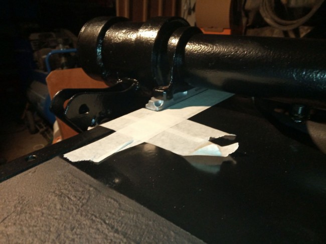

désolé je n'avais pas vu ta question, regarde sur la photo ci-dessous les cales sont en place entourées de scotch.
je te ferai une photo avé le train arrière remonté.

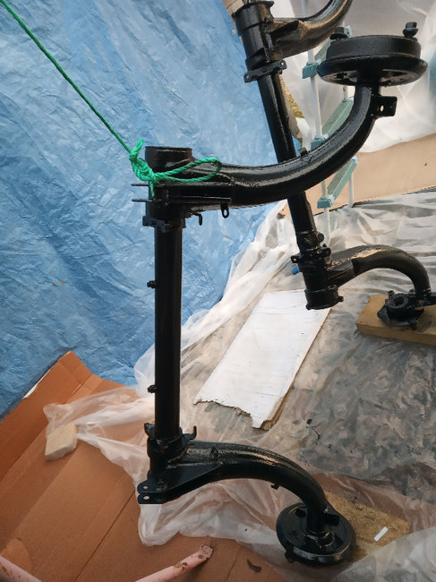

j'ai donc essayer de mettre en place le train avant pour vérifier les 6 trous, vu que j'avais pas mal trifouillé cette partie du châssis ( tôle neuve et compagnie... ).
le problème c'est l'écrou/bouchon de siège de direction qui est situé sous le train, ( noté G sur le plan du lien)
https://www.retro-design.fr/vues-eclate ... emailliere
je voudrais remettre un ressort neuf, donc je ne peux pas remonter le train avant maintenant.
et il est vrai que c'est une récompense quand on voit le châssis remonté avec toutes ces pièces repeintes à neuf !
Le début du commencement !

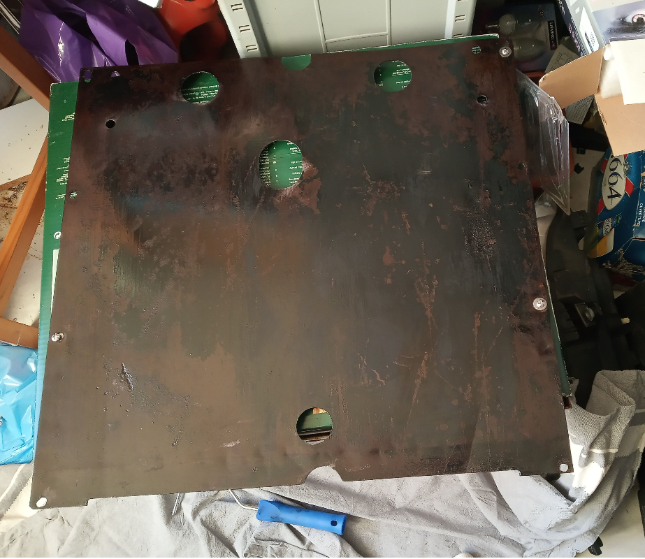

Elle à des gènes de PO ton AZA ! ? :???:

Messages : 6431
Âge : 65
C'est la plaque de protection sous moteur qui est identique à celle d'une PO ...
Le_solognot_41
Messages : 932
zamzam a écrit : 28 nov. 2020, 21:09 C'est la plaque de protection sous moteur qui est identique à celle d'une PO ...
ok merci je ne savais pas, on me l'a donné avec la voiture.
puis-je l'installer malgré tout ou ça peut poser problème ?

ce soir j'ai installé le train arrière, cales neuves, boulons neufs, plaques-freins neuves et de la graisse cuivrée... neuve aussi :gnark:
je n'aurai plus qu'a serrer au couple.
voici une photo d'une cale en place :

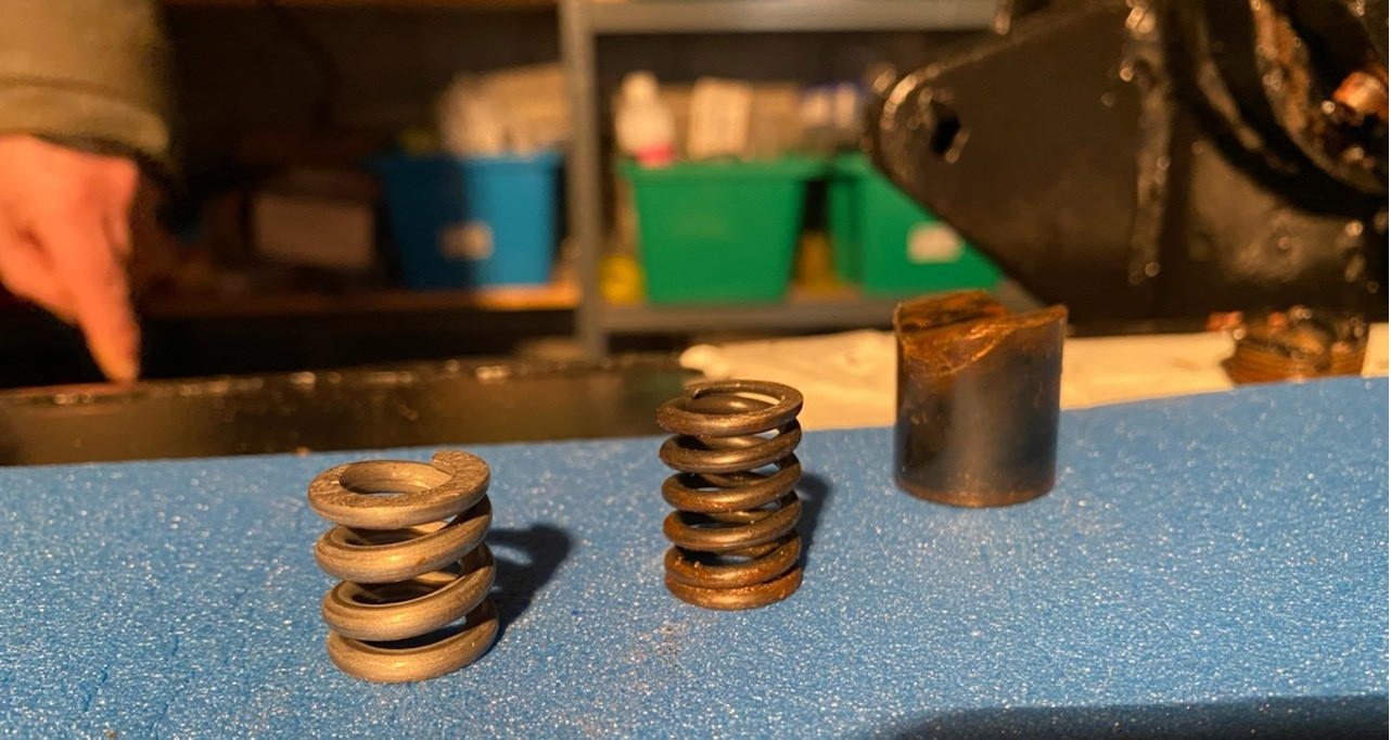

du coté de la deuche j'ai reçu un ressort mais il ne correspond pas au mien, alors j'ai laissé l'original et j'ai pu refixer le train avant.
nettoyage, graissage et remontage !
ensuite j'ai attaqué le remontage d'un des pots de suspension, et évidement il y un problème :
les tubes de réglage que j'avais récupérés sont longs, et les deux neufs sont longs aussi,
donc je n'ai pas de courts, et je peux pas installé le deuxième car le filetage est décalé logiquement,
ou alors je suis fou. vous avez déjà eu le cas ?
je suis un pro du pot !
Messages : 1733
Je crois qu'il n'y a pas d'embout de réglages courts.
Regarde bien cette vidéo de Burton : https://www.youtube.com/watch?v=97Dc5j6MOuU
Dis nous si ça fait pareil.
Avec des photos, c'est mieux :)
