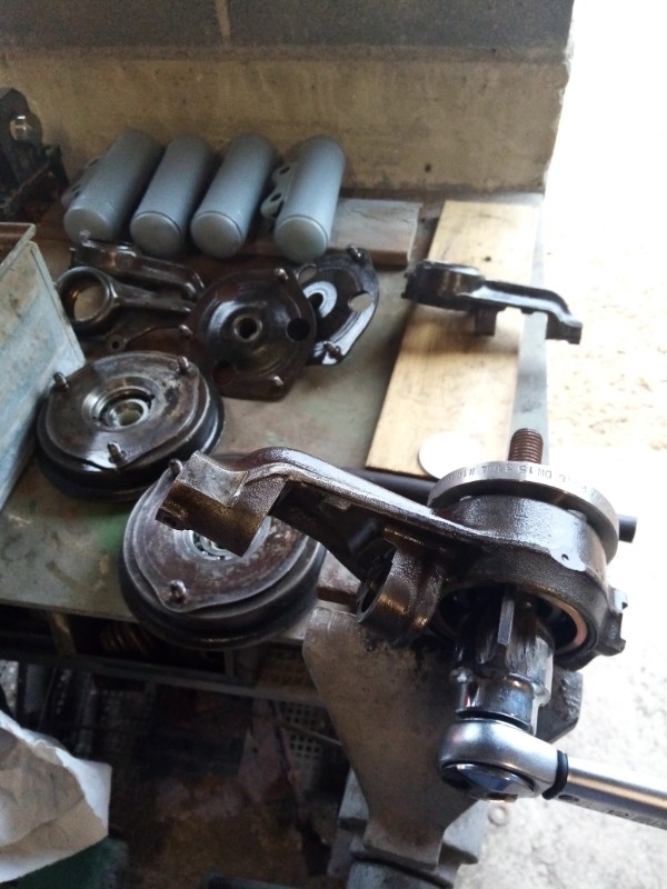

Je n'ai jamais serré ces écrous avec une clé dynamométrique.
Ces écrous, je les serre à fond avec un bras de levier d'un mètre environ, et basta. De toute façon ils sont arrêtés par un coup de pointeau, une goupille ou une rondelle spéciale.
Il n'y a guère que les culasses qui nécessitent de serrer au couple. Et encore, pendant des années je n'ai pas eu de clé dynamométrique et jamais rien ne m'est arrivé de désagréable.

En utilisant la clé , en cas de pépin moteur , on peut enlever le doute d avoir trop serré ou pas les pièces .
Très intéressant pour diagnostiquer la panne mécanique. :salut:
Ce qui permet d avancer. Et non reculer...

je suis entièrement d'accord avec toi pour ces bagues qui n'on juste pour but de serret ce roulement sur la cages extérieures .. par contre pour les roulements de bras conique monté en opposition le couple me parer important ! apres ce que je me dit ces que tout remonter a neuf avec le couple de serrage du constructeur c'est nickel .

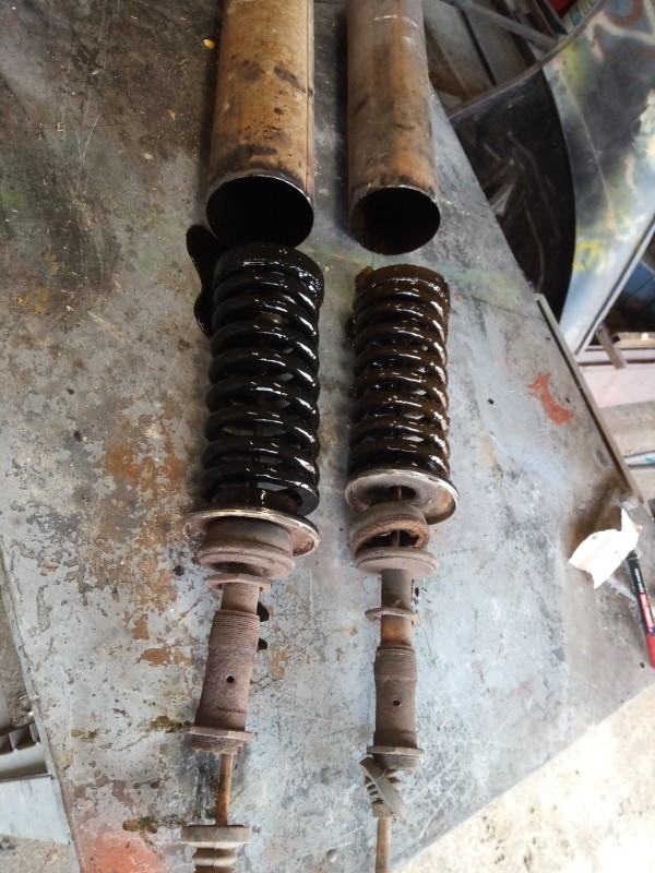

donc voila sa n'avance pas vite . du coup montages de roulements neuf + fabrication de l'outils pour le serrage . puis rustol apret phosphatant et peinture .
maintenant je vais m'attaquer a l'ouverture des pots de suspensions + remise en états .

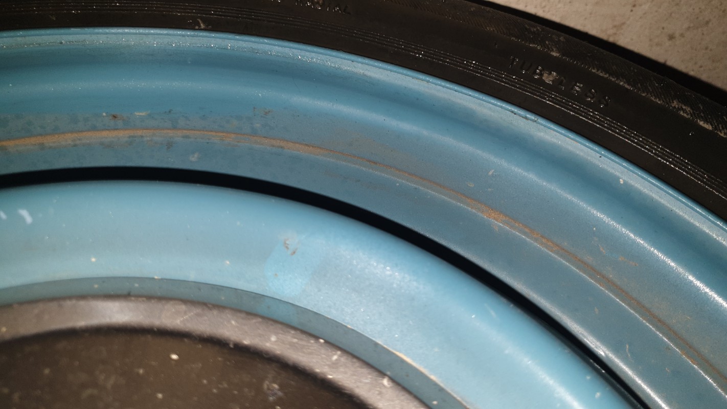

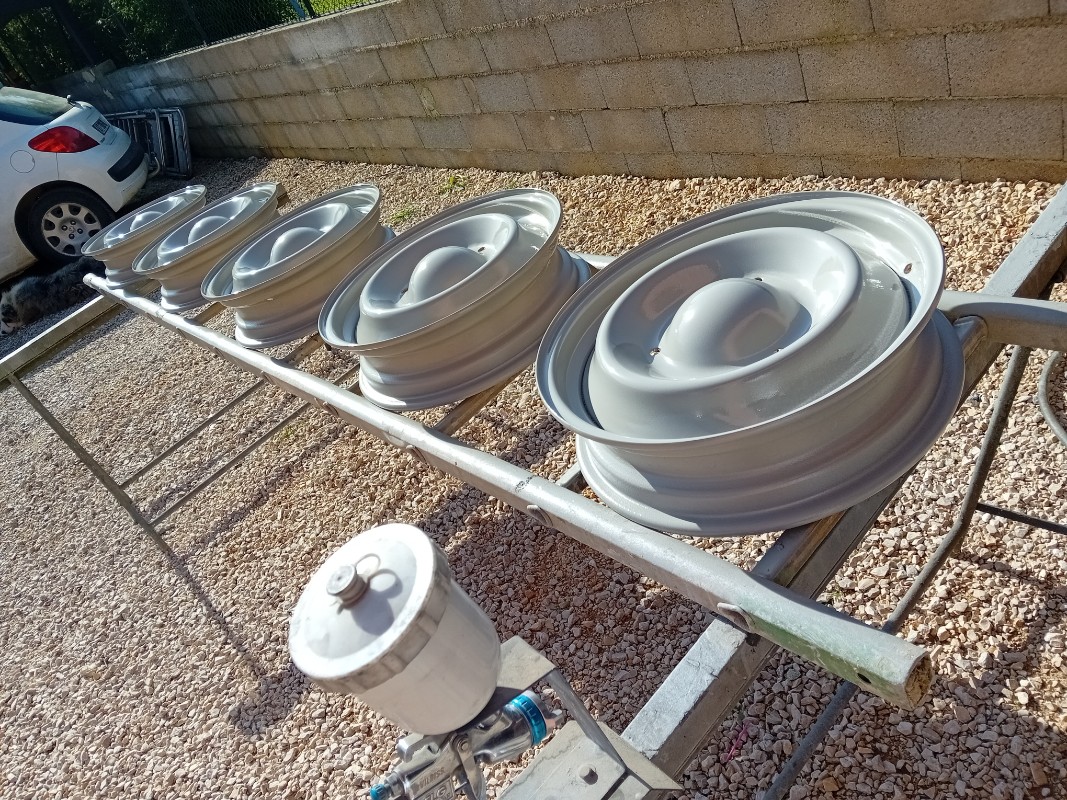

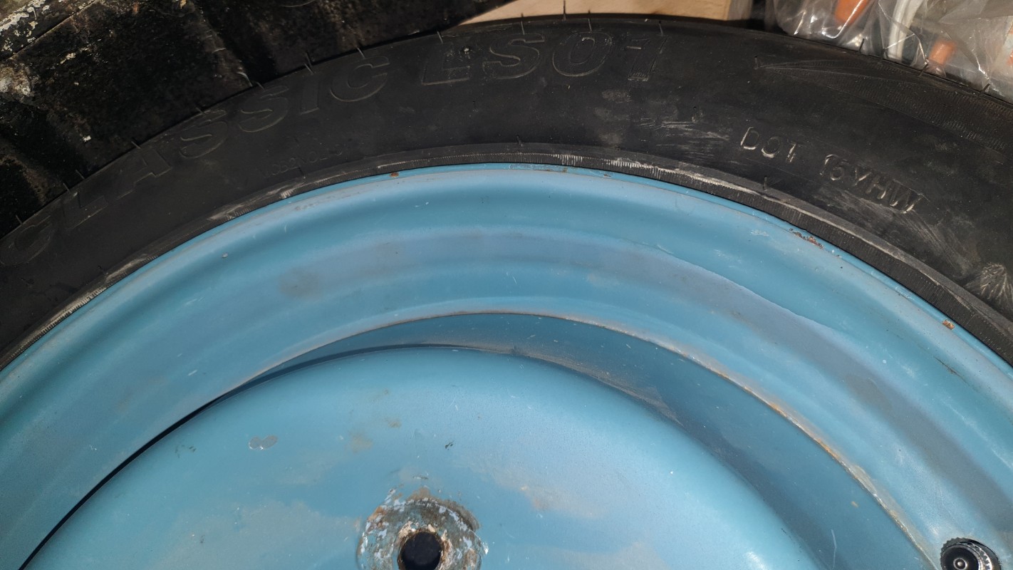

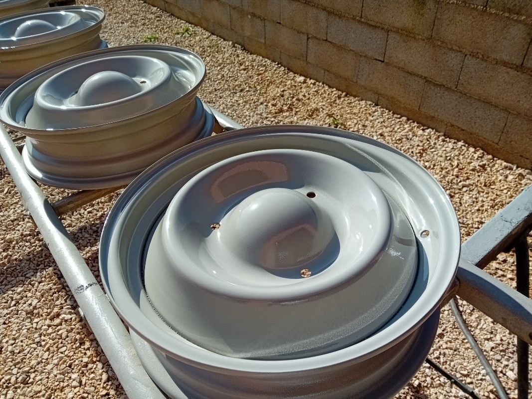

j'ai une petite questions la je suis sur la réfection des jantes et je me pose une questions pour le montage des pneumatique neuf .
lors du démontages des vieux pneu il y en avais avec chambre a air et d'autres sans. les pneu neuf que j'ai sont ceux du mehari club tubeless donc montage sans chambre ... mais a l'époque c'est jantes sont-elles prévu pour monté des pneu sans chambre ?? je presise que ce sont des jantes en 15 pleine sans le trous au centre donc
merci
Messages : 9335
Re: restauration 2 cv AZA 04/08/1965 du papi
En fait tu as deux types de jante, les tubeless que l'on reconnaît car elle ont une petit saignée qui fait le tour de la jante alors que les autres ne l'ont pas est c'est plat.
Je suis passé par là, il n'y a pas longtemps.
Si elle n'est pas tubeless je te conseille de mettre une chambre à air car le pneu ne tiens pas la pression.
Malheureusement, quelques fois , la jante est vieille et n'assure pas complètement l'étanchéité, dans ce cas il faut aussi mettre une chambre a air.
Je suis en monte mcc, ils tiennent bien la pression en ce qui me concerne.
Messages : 9335
En photo
Chambre  à air, pas de saignée
Tubeless
Tubeless
Tubeless avec la saignée

merci c'est très clair je te remercie de ta réponse il me faut donc commander 5 chambres a air .
merci
Messages : 1738
En plus si tu as des pneus de MCC, les chambres à air sont obligatoires.
On en a déjà discuté sur ce forum : ces pneus, même Tubeless, ont des fuites.
Messages : 9335
Filofax a écrit : 21 févr. 2021, 14:40 En plus si tu as des pneus de MCC, les chambres à air sont obligatoires.
Pas pour moi, ils tiennent bien la pression.

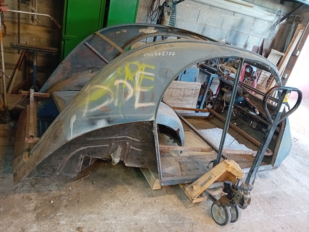

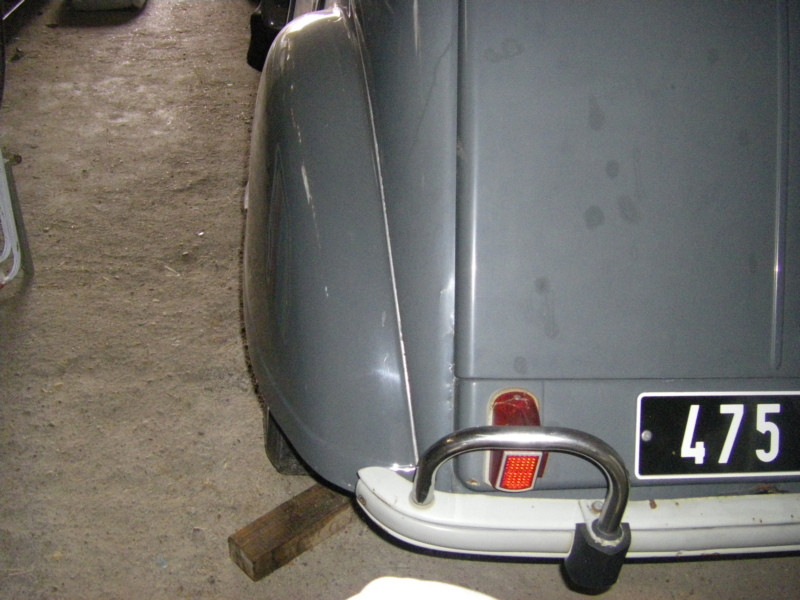

autres questions aux spécialistes il y a till plusieurs modèles d'aile arrières ?
merci
Messages : 9335
ersimca30 a écrit : 27 févr. 2021, 19:09 autres questions aux spécialistes il y a till plusieurs modèles d'aile arrières ?
merci
Normalement les ailes dont toutes les mêmes.
J'ai vérifié chez un revendeur de qualité "Cipere"
https://www.cipere.fr/fr/Citroen-2CV/2C ... /ANR15131/
Il est bien spécifié que c'est pour les 2cv 6, 2cv4 et 2cv anciennes.
Pour le châssis, tu devrais ouvrir un sujet dans le salon spécifique, tu auras plus de réponses.
Eric13190 a écrit : 27 févr. 2021, 19:19 :salut:
merci
Il me semble qu'il y en a certaines (pour des anciennes !) qui ont un galbe moins haut et moins fin sur l'arrière, par rapport aux nouvelles ! Mais je ne sais pas quand cela change ...
Messages : 9335
Intéressant ;)
:megaphone: Bob au secours :mdrr:
Après une recherche rapide, j'ai trouvé 1 seul fournisseur qui dissocie les ailes vendues sur son site.
https://www.mecatechnic.com/fr-FR/ailes ... AR-AIL.htm
Est-ce du marketing :pensif:
Elle me ressemble bien à celle d'après 1970...
Messages : 2063
Il me semble bien avoir déjà entendu dire de la bouche de bob, qu’il y a bien deux modèles ailes arrière pour nos deuches.
Attendons bob pou en être sûr.
La différence entre les ailes arrieres appairait en 1966 ... http://2cvco.canalblog.com/archives/201 ... 24326.html
Messages : 9335
Super intéressant Casaman :pouce:
Je pense que notre ami va pouvoir comparer ses ailes à celles présentent dans ton document.
Et moi j'ai encore appris quelque chose de nouveau sur nos anciennes :) :merci:

Messages : 1158
Ma deuche : ...
Eric13190 a écrit : 27 févr. 2021, 23:39 Ps sur le coup, pas évident d'en trouver des "neuves".
Je pense que cela reste trouvable d’occaz, à un meilleur rapport qualité/prix...
Du moins, je pense(a mon humble avis), qu’il faut privilégier les pièces d’origines :wink:

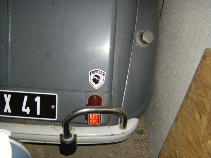

Il y a bien deux modèles d'ailes arrière, et c'est bien visible.
Il y a les ailes "fines" sur les anciennes jusqu'en avril 1966, puis les ailes larges.
J'ai déjà montré ici la différence, je vais la remettre. Sur mon AZAM dont tou un coté a du être refait suite à un accident par un propriétaire précédent, j'ai les deux modèles.
Aile large
Aile large
Aile fine
Aile fine
Et il y en a deux à vendre sur le Bon Coin actuellement, à un prix très correct : 75 euros les deux. Faut les prendre, parce que assez rares en état correct.
https://www.leboncoin.fr/equipement_aut ... 4000094330
:bob:
Donc le montages des ailes plus larges sont possible même sur les modèles antérieurs :???:
Et sur ton azam, la différence se remarque :???:
bob41 a écrit : 28 févr. 2021, 11:40 :salut:
C'est noté :pouce:
Bien sur qu'on peut monter les ailes larges sur une ancienne. Mais c'est moche !
Et oui, sur mon AZAM, ça se voit, enfin, moi, je ne vois que ça. :mdrr: :mdrr:
Mais j'ai la flemme de changer l'aile gauche, parce que pour bien faire il faudrait que je change aussi les portes et le pied milieu qui ne sont pas non plus du bon modèle. :enerve2: :mdrr:
Un jour peut-être, ou les héritiers le feront...

bonjour
je déterre le sujets depuis les photos stand bye suite a travail maison et soucie familial . Mais depuis 1 bon mois reprise !!!
donc grosse commande des plancher x3 / fond de coffre / bais de pare brise / triangle aile avant / dessous de banquette / support de plaque ar / demi queue de pie / et passage de roue ar / frein ar / et diverse pièces pour continue le chantier .
peinture des jantes en AC136
voila maintenant la suite redressage des 4 porte et du capot + mise sous après en attendant de commander la plateforme neuve ....
