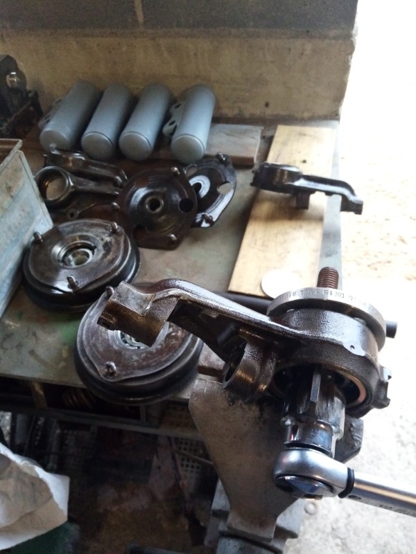

Je n'ai jamais serré ces écrous avec une clé dynamométrique.
Ces écrous, je les serre à fond avec un bras de levier d'un mètre environ, et basta. De toute façon ils sont arrêtés par un coup de pointeau, une goupille ou une rondelle spéciale.
Il n'y a guère que les culasses qui nécessitent de serrer au couple. Et encore, pendant des années je n'ai pas eu de clé dynamométrique et jamais rien ne m'est arrivé de désagréable.

En utilisant la clé , en cas de pépin moteur , on peut enlever le doute d avoir trop serré ou pas les pièces .
Très intéressant pour diagnostiquer la panne mécanique. :salut:
Ce qui permet d avancer. Et non reculer...

je suis entièrement d'accord avec toi pour ces bagues qui n'on juste pour but de serret ce roulement sur la cages extérieures .. par contre pour les roulements de bras conique monté en opposition le couple me parer important ! apres ce que je me dit ces que tout remonter a neuf avec le couple de serrage du constructeur c'est nickel .

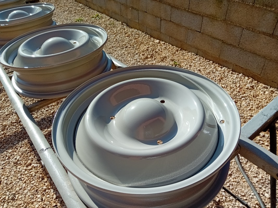

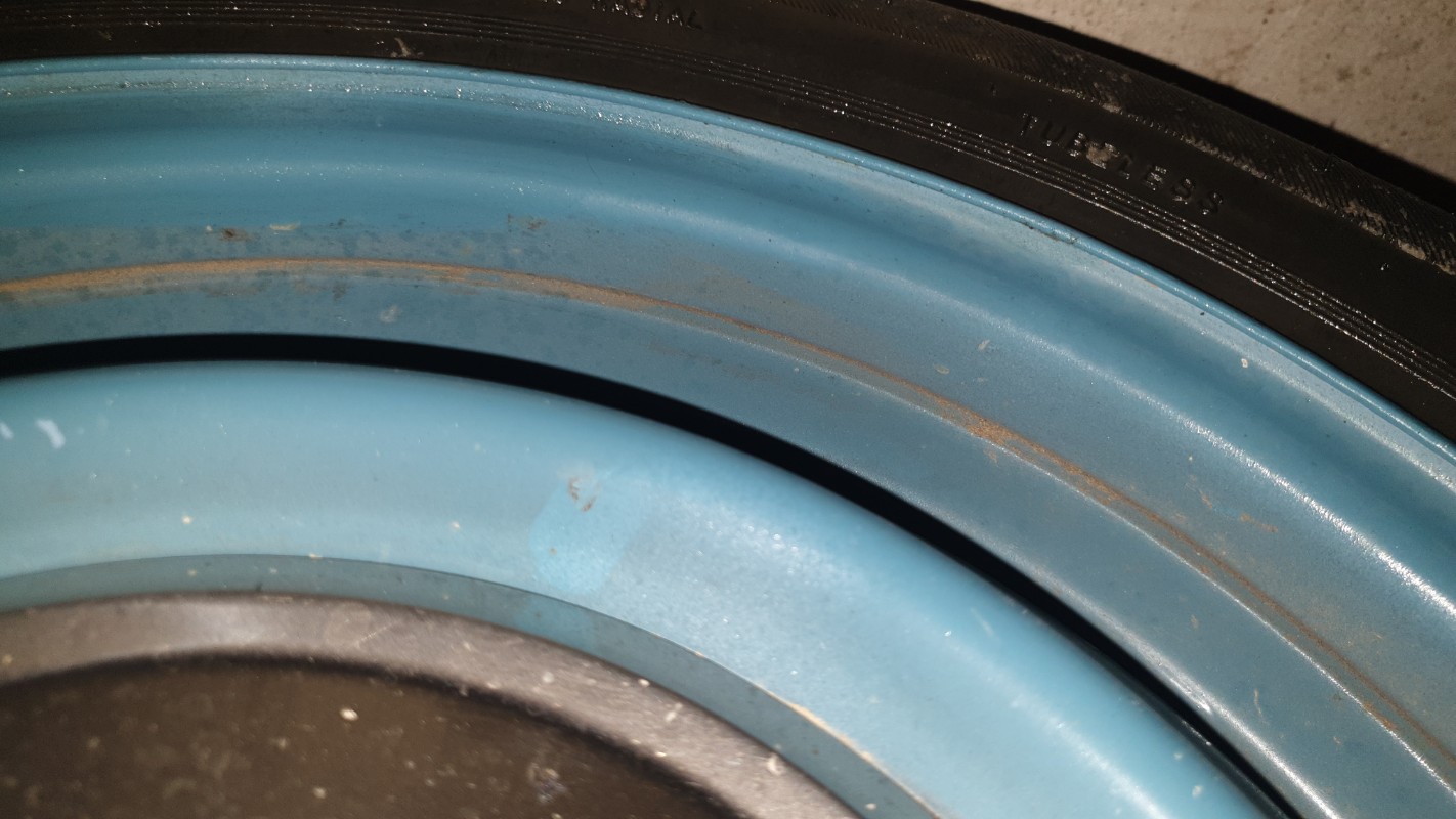

j'ai une petite questions la je suis sur la réfection des jantes et je me pose une questions pour le montage des pneumatique neuf .
lors du démontages des vieux pneu il y en avais avec chambre a air et d'autres sans. les pneu neuf que j'ai sont ceux du mehari club tubeless donc montage sans chambre ... mais a l'époque c'est jantes sont-elles prévu pour monté des pneu sans chambre ?? je presise que ce sont des jantes en 15 pleine sans le trous au centre donc
merci
Messages : 8798
Âge : 51
Re: restauration 2 cv AZA 04/08/1965 du papi

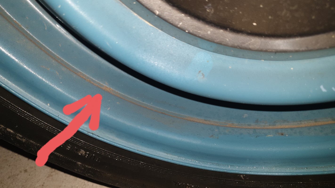

En fait tu as deux types de jante, les tubeless que l'on reconnaît car elle ont une petit saignée qui fait le tour de la jante alors que les autres ne l'ont pas est c'est plat.
Je suis passé par là, il n'y a pas longtemps.
Si elle n'est pas tubeless je te conseille de mettre une chambre à air car le pneu ne tiens pas la pression.
Malheureusement, quelques fois , la jante est vieille et n'assure pas complètement l'étanchéité, dans ce cas il faut aussi mettre une chambre a air.
Je suis en monte mcc, ils tiennent bien la pression en ce qui me concerne.

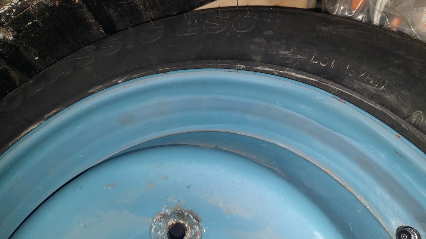

En photo
Chambre  à air, pas de saignée
Tubeless
Tubeless
Tubeless avec la saignée

merci c'est très clair je te remercie de ta réponse il me faut donc commander 5 chambres a air .
merci
Messages : 1733
En plus si tu as des pneus de MCC, les chambres à air sont obligatoires.
On en a déjà discuté sur ce forum : ces pneus, même Tubeless, ont des fuites.

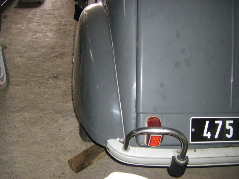

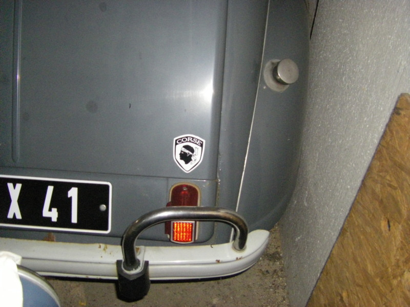

Il y a bien deux modèles d'ailes arrière, et c'est bien visible.
Il y a les ailes "fines" sur les anciennes jusqu'en avril 1966, puis les ailes larges.
J'ai déjà montré ici la différence, je vais la remettre. Sur mon AZAM dont tou un coté a du être refait suite à un accident par un propriétaire précédent, j'ai les deux modèles.
Aile large
Aile large
Aile fine
Aile fine
Et il y en a deux à vendre sur le Bon Coin actuellement, à un prix très correct : 75 euros les deux. Faut les prendre, parce que assez rares en état correct.
https://www.leboncoin.fr/equipement_aut ... 4000094330

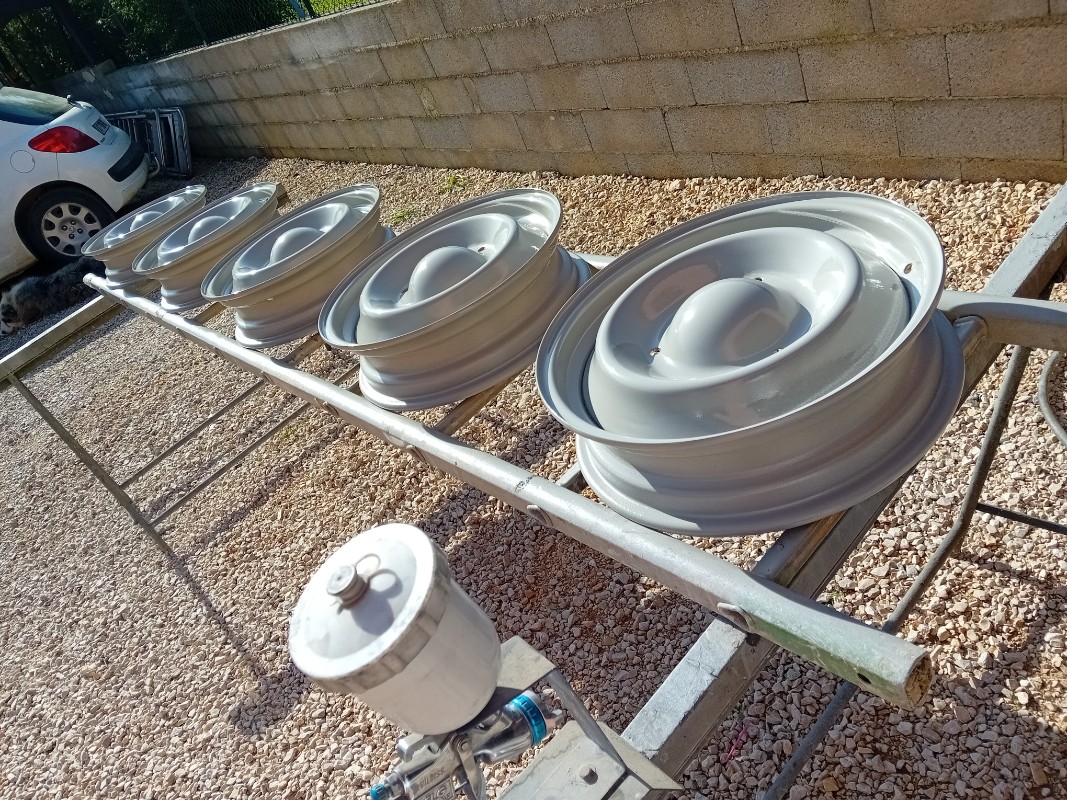

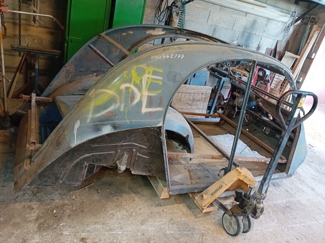

bonjour
je déterre le sujets depuis les photos stand bye suite a travail maison et soucie familial . Mais depuis 1 bon mois reprise !!!
donc grosse commande des plancher x3 / fond de coffre / bais de pare brise / triangle aile avant / dessous de banquette / support de plaque ar / demi queue de pie / et passage de roue ar / frein ar / et diverse pièces pour continue le chantier .
peinture des jantes en AC136
voila maintenant la suite redressage des 4 porte et du capot + mise sous après en attendant de commander la plateforme neuve ....
