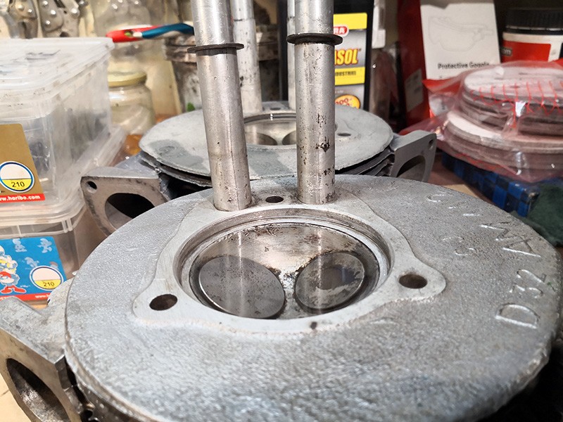

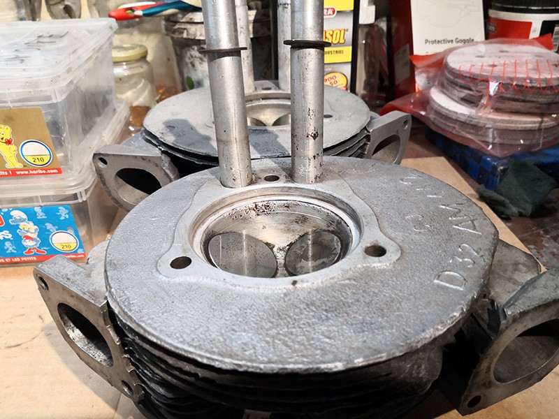

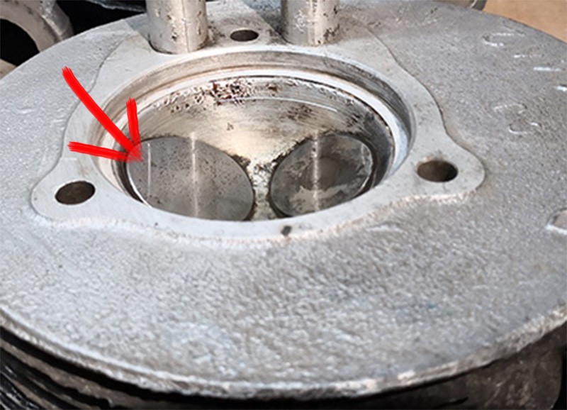

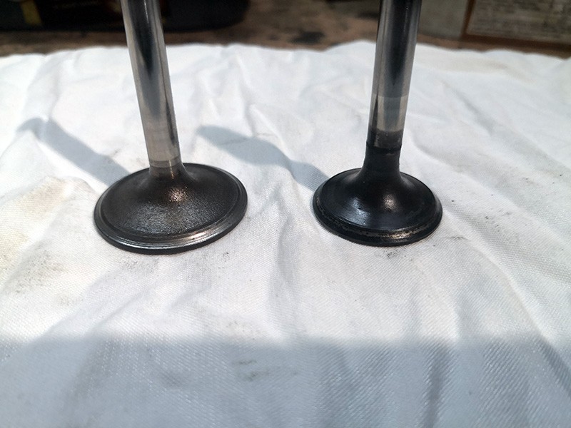

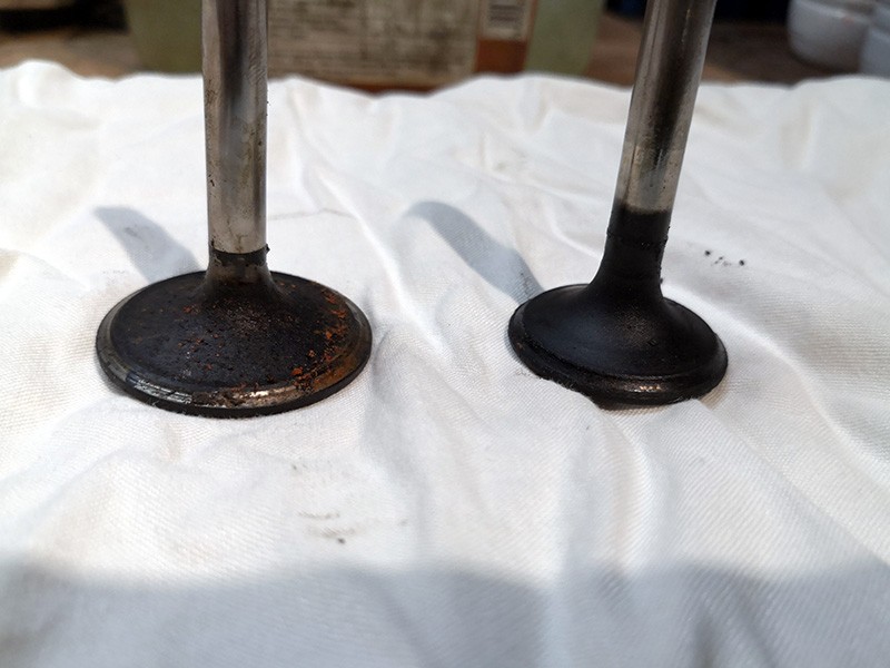

Rodage de la soupape qui posait soucis : Il n'y a plus aucune de fuite, même après 24h d'attente.
Je pense qu'avec les ressorts, ce sera on ne peux mieux.

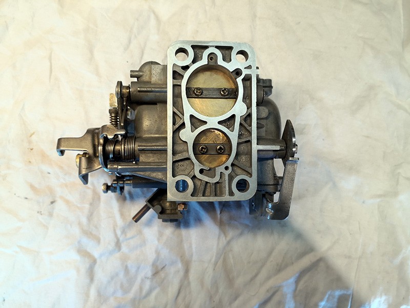

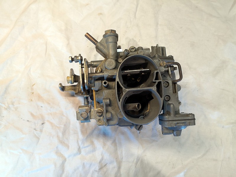

J'ai donc acheté un carburateur sur LBC.
Il est arrivé dans un bel état, mais il fallait tout de même le nettoyer.
J'ai, comme pour le premier carburateur, à nouveau tout démonter, et j'ai mis l'intégrait des pièces à tremper 12 h dans du vinaigre blanc ménagé, puis 12h dans de l'éthanol vert (le fameux que j'ai déjà utilisé)
Comme j'avais acheté une pochette de joints complet chez Ami de la 2CV, je me suis servi de ce kit pour rénover ce carburateur.

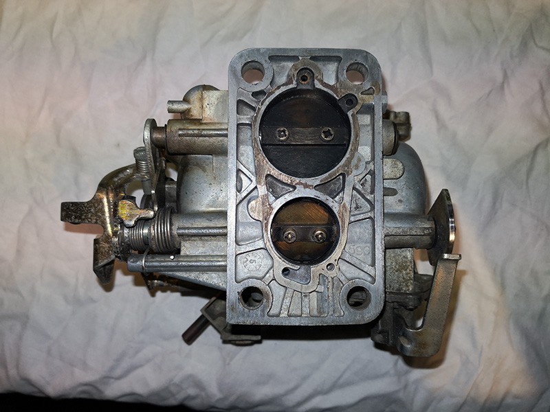

Et voici le résultat : (j'ai mis des photos avant et après)
L'extérieur était presque propre
les tubes d'air des deux corps était noir de suie
tout comme les clapets des deux corps
J'en ai profité pour faire un petit surfaçage au 100 à l'eau de la base afin que ce soit bien étanche sur l'entretoise.
Et j'ai bien fait, le plan n'était pas si plan que ça.
