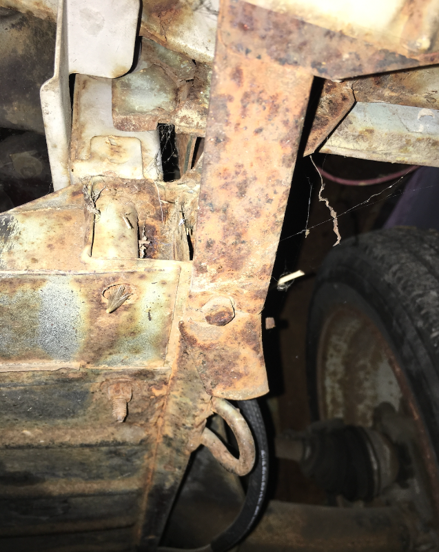

j'ai reçu plein d'autres photos aussi que je vous joins, pourriez vous me donnez votre avis sur celle ci?
Merci d'avance à tous
PS: j'ai mis les photos qui me paraissaient les plus douteuses, le reste est mieux...

Oui,bof.....pourquoi tout l’arrière a été refait,sans doute un choc arrière
Lorsque qu on la vois en trois quart,le bas de caisse est à moitié peint,
Le châssis bof....voit avec les autres commentaires
Les planchers et plancher pedale on voit pas grand chose,il faudrait les voir dans leur intégralité
Elle est mignonne mais bon.....?
Affaire à suivre :salut: :pouce: :tchin:

Oui je rejoins Jpb, c'est un cache misère.
Pourquoi refaire tout l'arrière de la voiture et laisser l'aile avant embouti.
De plus peinture a l'arrache, ils ont recouvert à moitié le liseré de bas de caisse et ont laissé comme ça :non:
Tu as vu l'état de la jante arrière, comme si le cul de cette voiture serait resté immergée et aurai été toute rouillée.
Les pare chocs, idem.
En fait on se croirait dans une casse avec pleins de deudeuches a moitié réparées et a moitié pourries.
Sans façon pour moi.

Regardez son autre annonce :
https://www.leboncoin.fr/voitures/1921126734.htm
Y'a rien qui vous pose question ?
:pense:
Jpb

Oui tu as raison,l'interieur présenté n'est pas celui de la voiture vendue,
Eric a raison c'est une casse et un bricoleur.... :boulet2: :boulet2: :salut: :salut:

Aucun soucis, je viens un peu la pour cela...et je préfère que vous me pourrissiez mon rêve comme tu écris,plutôt que mon rêve se transforme en cauchemar.
Effectivement le vendeur est un « collectionneur »/casseur. Il m’a envoyé sa liste de véhicules et il possède 15 2cv dans des états variables.
Je poursuis mes recherches patiemment.

Elle a été repeinte à première vue, l'intérieur est propre, ils ont même rajouter le jonc en aluminium de bas de caisse inexistant en 1987.
Tiens nous au jus.

Effective Éric je pense aussi qu’elle a été repeinte. Le gris extérieur semble plus foncé que celui intérieur.

A propos de cette spéciale, effectivement pour être repeinte, elle a été repeinte...même les cabochons sur les planchers sont peints et peut être même un morceau de la pédale d'accélérateur mal masqué.
Le silencieux d'échappement semble pas bien vieux non plus. Comme le note Eric, c'est bizarre cet ajout de baguette sur le bas de caisse (pas présent sur une spéciale).
On va finir par dire que l'on est paranos, mais c'est presque trop propre au niveau planchers pour être normal...pourquoi repeindre l'intérieur ? début de rouille ? sous le chassis y a pas de saletés ou de terre...presque trop nickels. Il faudrait plus de photos ou te faire accompagné pour donner un véritable avis. Reste bien sur tes gardes.
Ce tarif, c'est aussi le ventre mou des autos ni irréprochables, ni parfaites...Je sais c'est pas si simple ;)
HERVE

Je me suis fait la même réflexion, on dirait que sur la partie droite du plancher la peinture a été directement appliquée sur de la corrosion.
A vérifier sur place, mais la méfiance est de mise et ça ressemble à un voile passé à la va-vite pour faire « voiture restaurée ».
Pour le reste les dessous ont l’air plutôt très propres.
