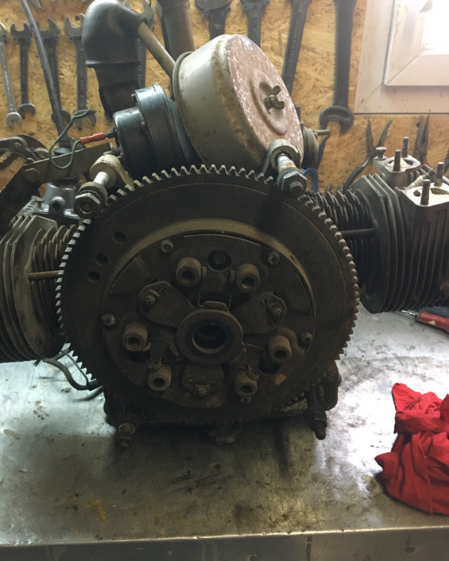

bon ,je continu !!!!,elle présente quand même mieux comme cela ma petite boite
au depart les couloirs d'air et tôles diverses ont déjà été enlevées ,dégraissées (il y en avait besoin ,paille,graisse plumes ,etc elle a du rouler pas mal en campagne !!) ,repeintes puis stocker.
embrayage ancien modèle avec butée graphite ya un peu de travail .....
comme je l’évoquais un peu plus haut ,le boitier d'allumage qui est un 12v j’étais partis a la base pour faire le minimum syndical sur le moteur pour ne pas me casser la tête et le portefeuille et puis des que j'ai un clé de 10 dans la main je ne peux pas m'en empêcher il faut que je démonte tout !!!!,j'ai bien fait !! du dépôt de vielle essence un peu partout,rien de méchant mais la remise en route aurait été compromise ....
j'ai été agréablement surpris (pour une fois)par l'usure quasi inexistante sur l'ensemble cylindre/piston,peut-être avait-il été remplacé peu de temps avant l’arrêt de la voiture .je met de coté et je remplace par du neuf (plus prudent puisque c'est démonté!!). l'ouverture des carters ne sera pas du luxe non plus vu le caramel déposé et surtout bien collé au fond
bon maintenant on s'attaque a la pièce maitresse de cette voiture ,un foudre de guerre ,un monstre de puissance ,une bete en somme !!! le moteur de 425 cc de 18ch ...... au depart les couloirs d'air et tôles diverses ont déjà été enlevées ,dégraissées (il y en avait besoin ,paille,graisse plumes ,etc elle a du rouler pas mal en campagne !!) ,repeintes puis stocker.

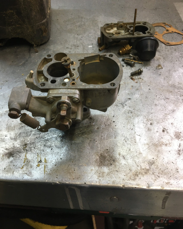

la encore , vous pourrez remarquer une petite bizarrie , la crépine de pompe a huile qui est un petit modèle de moteur 435cc ??.
après un dégraissage ,j'ai contrôlé le vilebrequin,pas d'usure ,pas de jeu sur les bielles j'ai quand même remplacé la bague arrière par une neuve car celle d'origine avait quelques traces l'arbre a cames ne présente pas non plus de défaut et la métrologie est bonne ,donc je referme et je remonte le reste il commence a avoir une belle gueule ce moteur !! puisque j'en ai parler sur le post de la rénovation de l'aza de solognio,le freinage des raccord de refroidisseur d'huile ya plus qu'a retourner dans le chassis ,c'est ce que j'ai fait hier !! au passage ,les spécialistes me dirons a quelle filtre a air j'ai affaire pour trouver les stickers qui vont bien ....

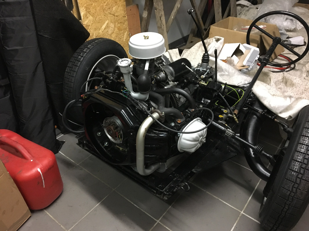

mantachr a écrit : ↑21 févr. 2021, 10:26 la encore , vous pourrez remarquer une petite bizarrie , la crépine de pompe a huile qui est un petit modèle de moteur 435cc ??.

bon alors pour résumer cette première partie ,on reprends !!! on va faire comme avec le cochon ou tout est bon de la queue au menton .....
je démarre de l’arrière :
réservoir neuf
jauge neuve
tuyau essence neuf
pneus arrière neuf
freins neufs
tuyauterie frein complète neuve
bras de suspension rénovés
flasques de frein rénovées
tambours de frein surfacés( les 4 )
roulements neufs
amortisseurs neufs
coupelle interne de pot de suspension neuves
tirants de pots neufs
butées caoutchouc de pot
sucettes de pots avec couteaux et pincettes neufs
frotteurs avant neufs (avec ses joints et ses caches )
roulements avant neufs
bras et flasques avant rénovés
cardans rénovés
soufflet de cardans neufs
pneus avant neufs
joint de boite neufs
silents blocs moteur/boite neufs
freins avant neufs
maitre cylindre neuf (couvercle du bocal en verre également mais de coté pour l'instant trop fragile !!)
boite de vitesse contrôlée
embrayage complet neuf
joints moteur complet neufs
cylindres/pistons neufs
rodage soupapes
bague arrière de vilebrequin
pompe a essence rénovée
carburateur rénové
filtre a air neuf
rupteur/condensateur neufs
bobine ,fils ,bougies neuves
silencieux primaire neuf
silencieux secondaire neuf
câbles de freins a main neufs
démarreur rénové (avec balais neufs)
dynamo rénovée (avec balais neufs)
klaxon rénové (et testé !!)
ventilo et sa grille rénovés (pas encore posé en attente de finition de réglage )
et tous ça sur un châssis rénové .
a cela il faut ajouter nombres de visseries neuves pour réaliser les liaisons de tous cela(bah oui ,celui qui a démonté n'as gardé que 1/4 des vis !!!) .
je pense n'avoir rien oublié .....
a si, pour tous ça j'ai déjà perdu un bras et une jambe ......
