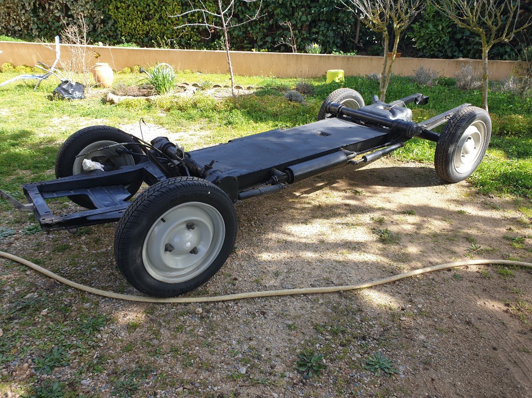

Je suis tombé sur une première main mais avec pas mal de boulot de carrosserie.Elle roulait mais le moteur ressemblait à bloc de cambouis.
J'ai commencé par le chassis
Puis j'avais dans l'idée de démonter le moteur, revoir le carburateur, mettre des freins neufs...
