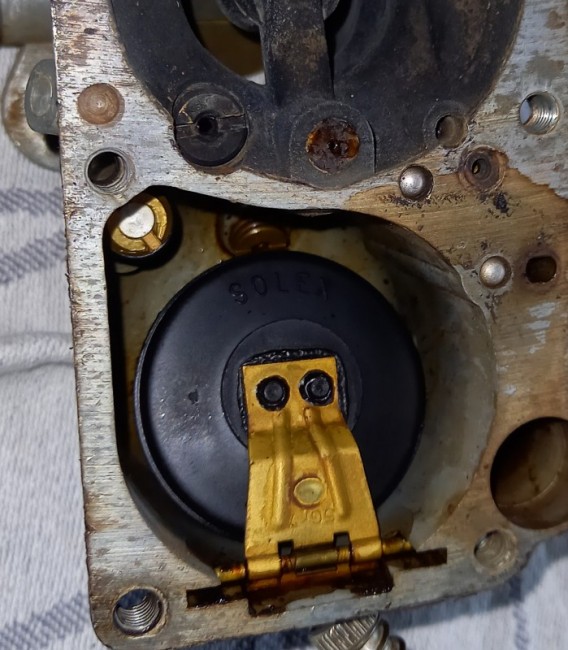

Le carbu est bien nettoyé et seché. Il faut le remonter et bien sûr des questions :
- 1 gicleur a un joint torique, je suppose qu'il faut le remplacer, non?
- le pointeau a une rondelle cuivre, même question, à remplacer ou non?
- quel contrôle sur la pompe de reprise?
Et quels contrôles en général ?
Merci pour vos réponses

J'ai cherché sur plusieurs sites, et aucun ne mets de joint torique dans leur kit de rénovation.
Sur les coupes que Bob nous a mis à disposition, je ne vois pas non plus de joint torique.
Si tu en a un , peux tu nous mettre une photos de ce dernier, de la pièce sur laquelle il va et de son emplacement sur le carburateur ?
Je dirais, s'il est encore souple, tu peux le réutiliser tel qu'il est, s'il est utile ????!!!.
Pour le joint en cuivre, il faut le recuire pour qu'il reprenne son "élasticité".
En le chauffant au rouge avec un chalumeau, puis en le plongeant dans de l'eau, il est de nouveau mou, et au serrage il devient dur par écrouissage.
Sinon, il faut en acheter un neuf :wink:

J'ai eu la même démarche. J'ai regardé tous les croquis, et chez les fournisseurs, aucun joint.
Mais, sur les gicleurs extérieurs, on pourrait en mettre, il y a la place.
Quoiqu'il en soit, le joint étant encore souple et sans marque, je l'ai remis.
Pour la rondelle, Bob m'avait donné le truc pour celles des culasses, j'ai donc appliqué.
Je viens de refermer.
Je joint quand même une photo de ce gicleur à joint (brillant en haut à gauche du flotteur) avant démontage.
A bientôt
