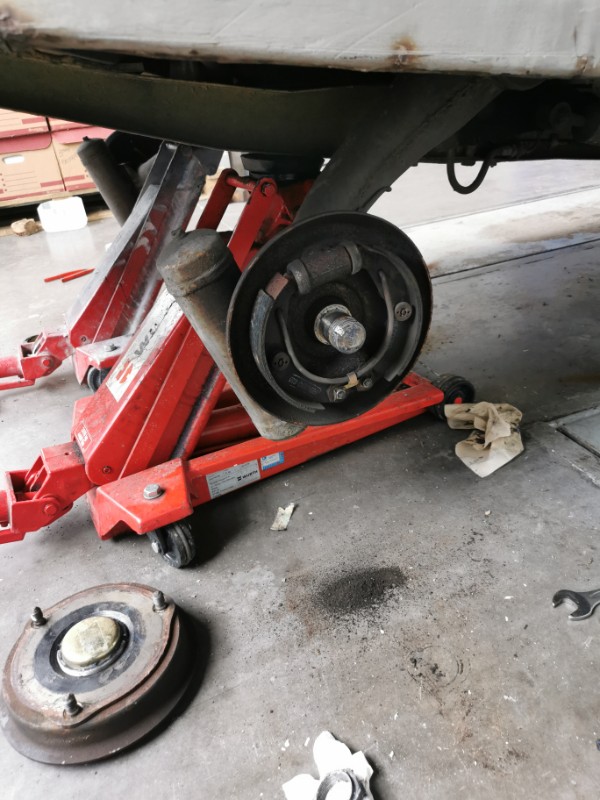

Les freins AR sont coincés enfin plus maintenant.
Les présentations sont faites.
Go

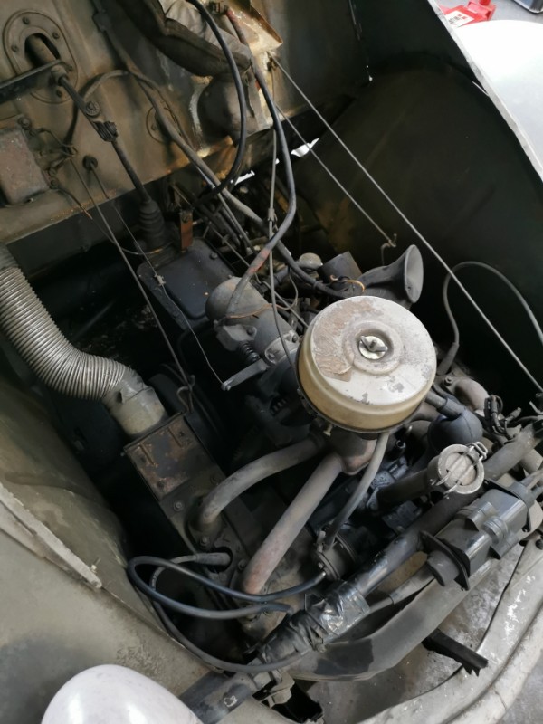

Voilà la 2cv
Freins AR débloqués
Maintenant les avants pffff.
Freins AR débloqués

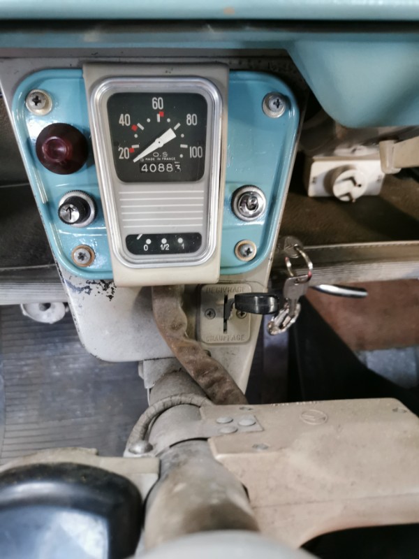

Et le TdB et le cache moteur essuies-glaces bleu ! C'est leur couleur d'origine ?
Re: La 2 cv de grand père arsene
Je ne pense pas. Ca doit être gris rosé normalement....
Mais la banquette a l'air nickel, protège-la bien c'est fragile.

Oui suis surpris des tissus ils sont encore frais.

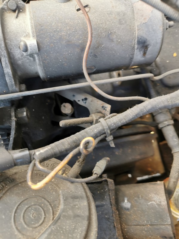

En regardant le moteur j ai une pièce qui me pose question.
Sur la boîte de vitesse il y a un trou avec la commande d embrayage qui rentre par le dit trou, OK mais c est quoi le tube métallique qui sort de se trou ?
Tube avec petit clapet au bout et quand je lève le clapet de grosso merdo 1cm il y a comme un câble.
Suis un quiche en 2cv.
Demain photo
Bonne soirée
Jérôme
Demain photo
Bonne soirée
Jérôme

Et pour la couleur bleu C est l arrière grand père qui a fait la peinture, C est bien fait.
Un peu de couleur pour agrémenter son voyage Grenoble- perros 2 fois par an pour retrouver la bretagne

Fais nous une petite photo de la pièce incriminée, les spécialistes pourront te donner des infos.

Deux photos.
C est quoi le tube avec petit clapet
Deux photos.

Mise à l air libre boîte ?
- Mikey 71
- Messages : 2072
- Localisation : Chambilly 71
- Âge : 47
Il me semble qu'il avait été dit sur d'autre post, que sur certaine il y avait comme une sorte de graisseur pour la Buté d'embrayage. Mais comme je suis pas du tout spécialiste dans se domaine, peut-être que je me trompe.
- celeste
- Messages : 946
Cela doit être pour mettre une goutte d huile sur la butée
- J-G
- Apprenti deuchiste
- Messages : 315
- Ma deuche : 2cv AZAM 1965
- Localisation : Etampes
Ah ben j ai pas ça sur ma 65!
Ma 2cv AZAM 1965:
- Jerome 91
- Messages : 15
- Enregistré le : 02 avr. 2021, 10:43
- Ma deuche : 2cv 1966
- Date de naissance : 09 janv. 1968
- Localisation : Sainte Geneviève des bois
Ba m..... Alors et tu injectes 2 ou trois goûttes d huile,?
- Messages : 9643
Et quel type d'huile?
Là aussi c'est une question pertinent
- Messages : 7208
- Messages : 9643
Et bien on aurait pu mettre de l'huile à transmission.
Je me renseigne car je ne connaissais pas ce système.
Quel ingéniosité cette petite 2cv
Tu sors la jauge à huile et tu fais tomber 2 à 3 gouttes d'huile dans le tuyau, et tu refermes l'opercule.
C'est comme ça que c'est préconisé dans les notices Citroên d'époque.
- Messages : 9643
Tout est vraiment logique dans cette manœuvre.
Bon je sais je suis casse bonbons
Qu'est ce qui préconisé en termes de périodicité, concernant cette lubrification externe de la butée d'embrayage
C'est pas précisé dans la notice que j'ai, ni dans les divers bouquins d'époque sur la conduite et l'entretien de la 2 CV !
Je dirais : de temps en temps ! ou tous les 3000 km, comme pour la vidange et le graissage....
