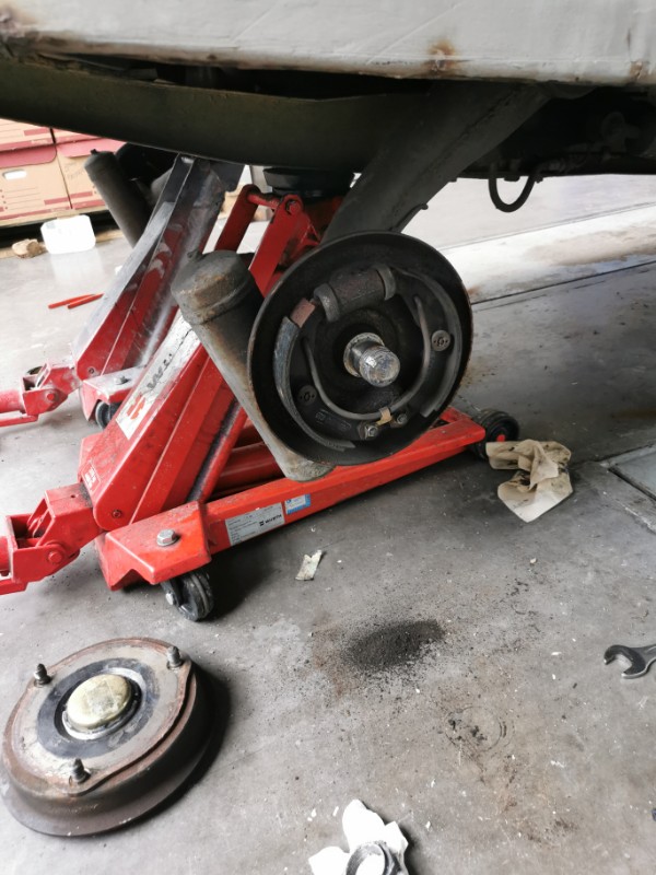

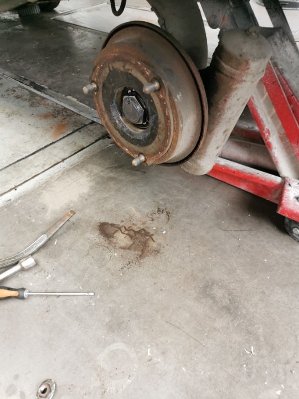

Les freins AR sont coincés enfin plus maintenant.
Freins AR
Freins AR
Et lagauche
Et lagauche

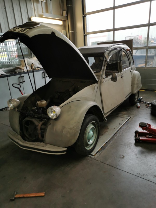

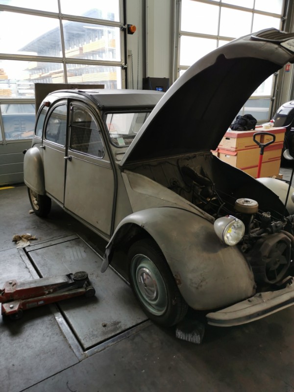

Voilà la 2cv
Freins AR débloqués
Maintenant les avants pffff.
Messages : 8815
Âge : 51

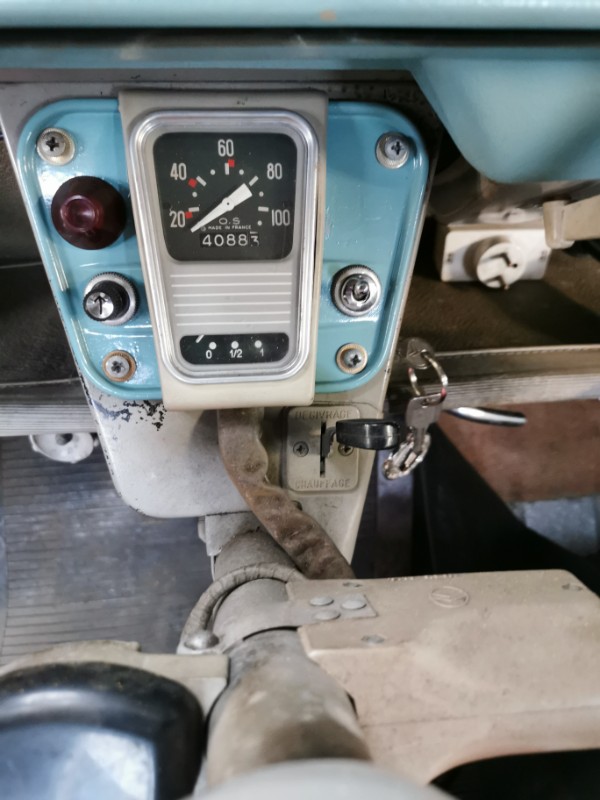

Re: La 2 cv de grand père arsene
:clap: elle va être top en conservant son cachet.
oui elle m'a bien l'air d'être une pépite cette auto :like: :)
Messages : 16206

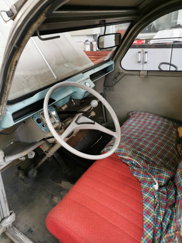

:surpris: Ta banquette rouge diamantée à l'air nickel !! :pouce:
Et le TdB et le cache moteur essuies-glaces bleu ! C'est leur couleur d'origine ? :???: En tout cas, moi je ne changerai rien ! J'adore. Une petite touche de couleur sur une photo sépia ... Au top.
Âge : 58
Deuchémoi a écrit : 05 avr. 2021, 18:52 Et le TdB et le cache moteur essuies-glaces bleu ! C'est leur couleur d'origine ? :???: En tout cas, moi je ne changerai rien ! J'adore. Une petite touche de couleur sur une photo sépia ... Au top.
Je ne pense pas. Ca doit être gris rosé normalement....
Mais la banquette a l'air nickel, protège-la bien c'est fragile.

Oui suis surpris des tissus ils sont encore frais.

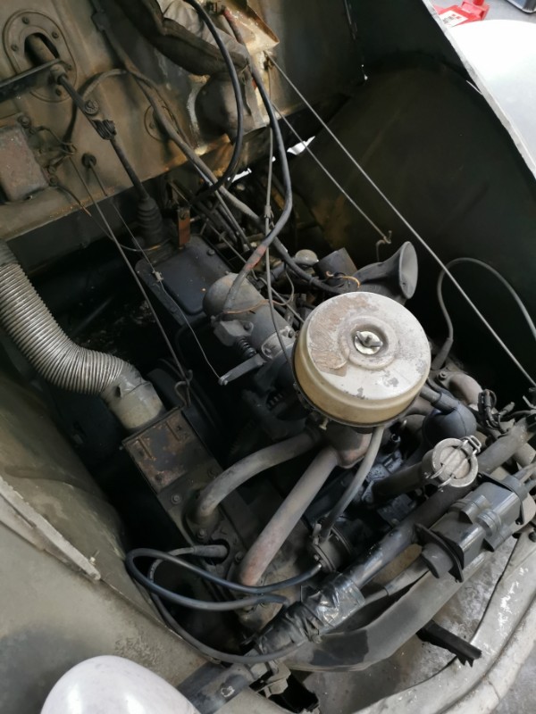

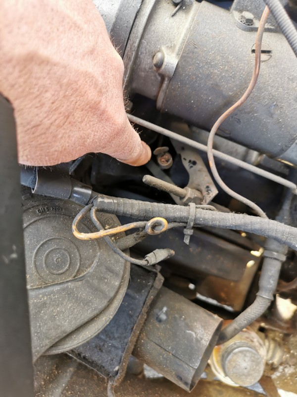

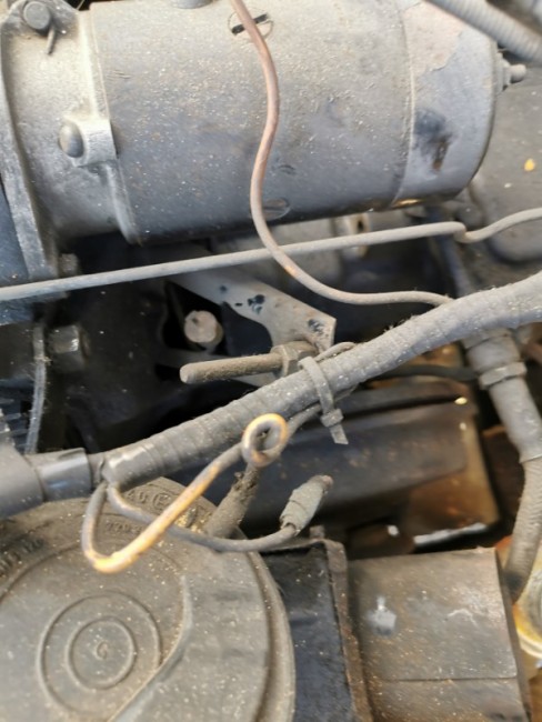

En regardant le moteur j ai une pièce qui me pose question.
Sur la boîte de vitesse il y a un trou avec la commande d embrayage qui rentre par le dit trou, OK mais c est quoi le tube métallique qui sort de se trou ?
Tube avec petit clapet au bout et quand je lève le clapet de grosso merdo 1cm il y a comme un câble.
Suis un quiche en 2cv.
Demain photo

Et pour la couleur bleu C est l arrière grand père qui a fait la peinture, C est bien fait.
Un peu de couleur pour agrémenter son voyage Grenoble- perros 2 fois par an pour retrouver la bretagne

Fais nous une petite photo de la pièce incriminée, les spécialistes pourront te donner des infos.

Plutôt bien conservée cette deuch!
Grenoble Perros Guirec en 2cv 425 deux fois par an... il mérite une médaille ce Arsène ;)
Si tu veux une base de comparaison, mon AZAM n est pas loin... vers Etampes ;)
Bonne remise en route
JG

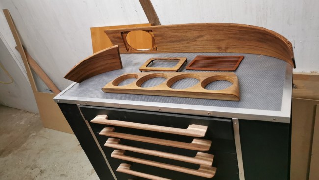

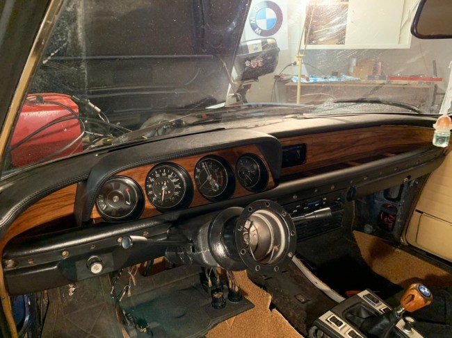

J ai refait le tableau de bord de mon pote

J-G
Messages : 308
Ma deuche : 2cv AZAM 1965
Localisation : Etampes
Message par J-G »
Très beau travail sur le tableau de bord de cette 30csi !

Il était content
Deux photos.
C est quoi le tube avec petit clapet
Jerome 91
Messages : 15
Enregistré le : 02 avr. 2021, 10:43
Ma deuche : 2cv 1966
Date de naissance : 09 janv. 1968
Localisation : Sainte Geneviève des bois
Message par Jerome 91 »
Mise à l air libre boîte ?
Messages : 2066
Âge : 46
Il me semble qu'il avait été dit sur d'autre post, que sur certaine il y avait comme une sorte de graisseur pour la Buté d'embrayage. Mais comme je suis pas du tout spécialiste dans se domaine, peut-être que je me trompe.
celeste
Messages : 832
Localisation : 18600 Givardon
Message par celeste »
Cela doit être pour mettre une goutte d huile sur la butée
Âge : 58
celeste a écrit : 06 avr. 2021, 15:43 Cela doit être pour mettre une goutte d huile sur la butée
Exact, béotiens ! :mdrr: :mdrr: C'est le graissage de la butée d'embrayage. Voilà ce que c'est de n'avoir que des 2 CV 6, on oublie l'essentiel de la deuche.... :mdrr:

Ba m..... Alors et tu injectes 2 ou trois goûttes d huile,?
Messages : 8815
Âge : 51
Et quel type d'huile?
Là aussi c'est une question pertinent
Messages : 6729
Eric13190 a écrit : 06 avr. 2021, 20:19 :salut:
15w40 minéral voyon :mdrr: :salut:
Messages : 8815
Âge : 51
Et bien on aurait pu mettre de l'huile à transmission.
Je me renseigne car je ne connaissais pas ce système. ;)
Quel ingéniosité cette petite 2cv :)
Âge : 58
Tu sors la jauge à huile et tu fais tomber 2 à 3 gouttes d'huile dans le tuyau, et tu refermes l'opercule.
C'est comme ça que c'est préconisé dans les notices Citroên d'époque.
Messages : 8815
Âge : 51
bob41 a écrit : 07 avr. 2021, 09:26 :salut:
:surpris:
Tout est vraiment logique dans cette manœuvre.
Bon je sais je suis casse bonbons ;) mais j'aime bien savoir:
Qu'est ce qui préconisé en termes de périodicité, concernant cette lubrification externe de la butée d'embrayage :???:
Âge : 58
Eric13190 a écrit : 07 avr. 2021, 09:44 Bon je sais je suis casse bonbons ;) mais j'aime bien savoir:
C'est pas précisé dans la notice que j'ai, ni dans les divers bouquins d'époque sur la conduite et l'entretien de la 2 CV !
Je dirais : de temps en temps ! ou tous les 3000 km, comme pour la vidange et le graissage....
