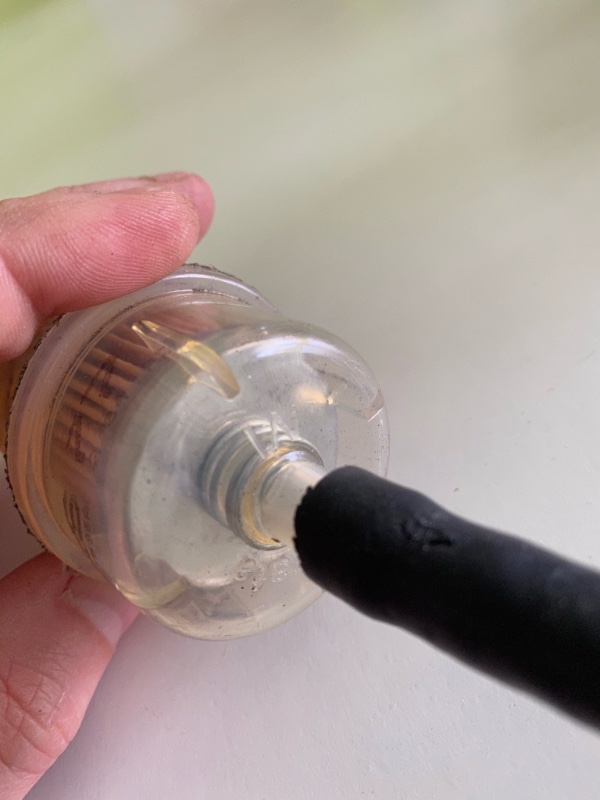

Ci-joint photos de l’arrivée d’essence sous l’aile avant. J’ai essayé de retirer la partie métallique mais impossible de bouger, cela est il d’origine ?
Si je laisse la partie métallique je vais devoir faire une boucle et ça me semble gênant ou alors mettre derrière l’aile avec un pb d’accès futur.
je vous joint également photos de mon filtre, il y a une annotation in pour entrée et une flèche de l’autre côté en opposition, normalement la flèche c’est le sens du carburant ? Pourquoi être dans le sens opposé à l’entrée ?

Normalement, la flèche indique le sens du flux, mais en général elle est parallèle ! Là, elle est perpendiculaire ... :???:
Je me fierai plus au "In" pour entrée !
L'essence arrive du réservoir à l'extérieur du filtre, elle est aspirée à travers le filtre, et repart donc vers la pompe à essence, par l'intérieur.

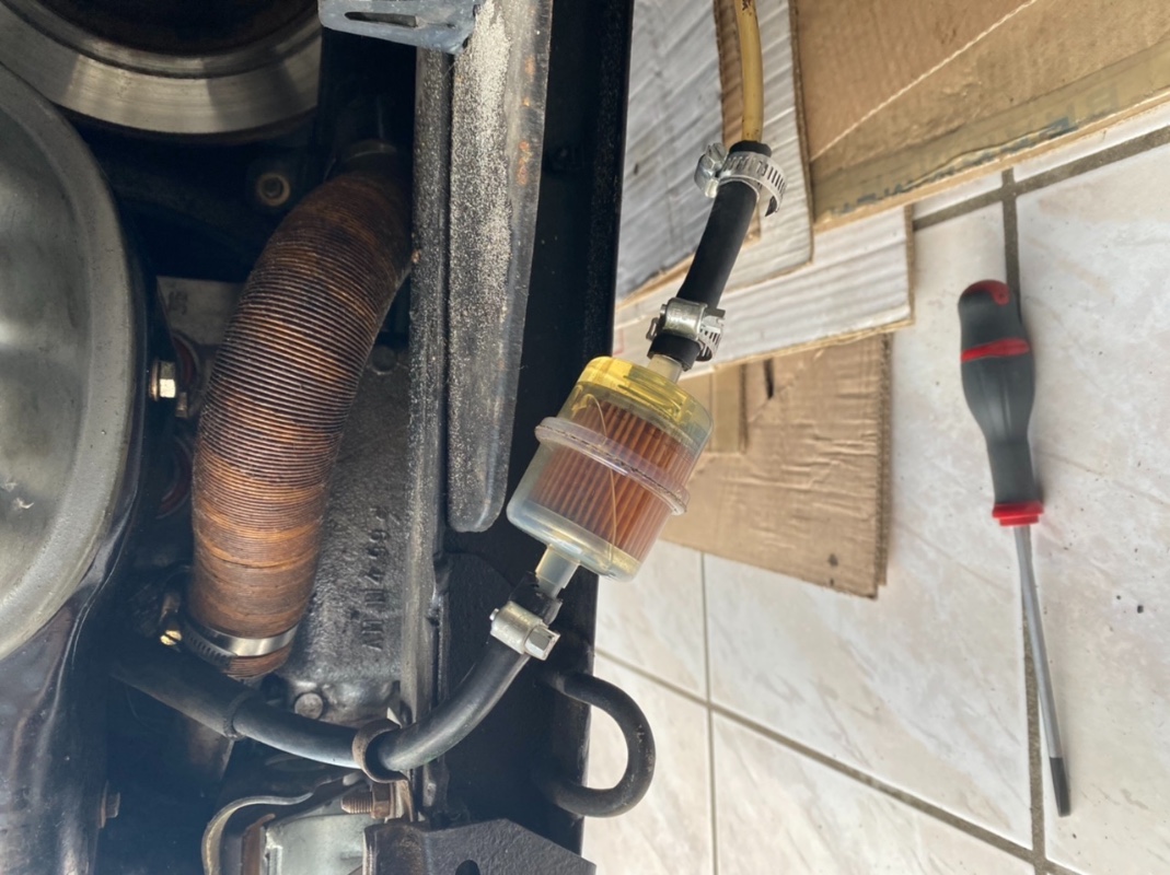

J’ai enfin eu le temps de mettre ce fameux filtre. Démontage d e l’aile puis du tuyau en fer et mise en place du filtre.
Que pensez-vous du montage ?
Il y a une bulle d’air en partie c’est normal ?

toutoune
Messages : 1991
Ma deuche : AZKA 10/11/1980
Localisation : 13340 et 48250
Re: 2cv qui cale odeur essence
Message par toutoune »
pas mieux
2cv6 1981
Messages : 9812
:pouce: impeccable.
Messages : 17445
toutoune a écrit : 08 mai 2021, 23:15 bonsoir
pas mieux
Pareil !

Pareil ici aussi, sauf que je crois que ma durite qui vient du reservoir et 4-5cm trop longue, et ca pendrouille un peu plus que ce que j'aimerais. il faut que je trouve un jour ou mon reservoir est presque vide pour m'en occuper :wink:
