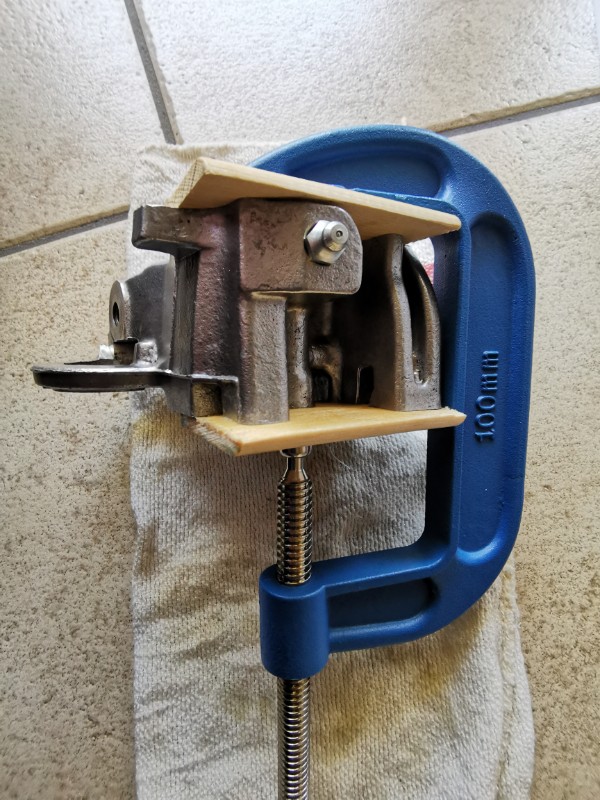

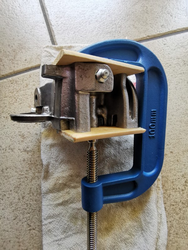

Bref, me voilà à batailler avec le serre-joint, la pompe à graisse et le chiffon pour tenir le piston.
Après avoir bien mis de la graisse partout (la faute à une pompe à graisse récalcitrante ou à un utilisateur pas très habile, à vous de voir... :siffle: ), après un bon nombre de coup de pompe, le 1er piston est sorti tranquilou, un accouchement sans douleur, tout en douceur. Le deuxième à fait de même, en plus rapide.
Je n'ai jamais utilisé la technique (violente mais efficace) du compresseur, mais celle de la pompe à graisse est vraiment douce et sans mauvaise surprise. Après, il faut juste nettoyer... la graisse... :pascontent: :pascontent: :pascontent: . Dans tous les cas, pour moi, je confirme la réelle efficacité de cette méthode "douce". Vraiment content.
Les 2 pistons sont sortis.

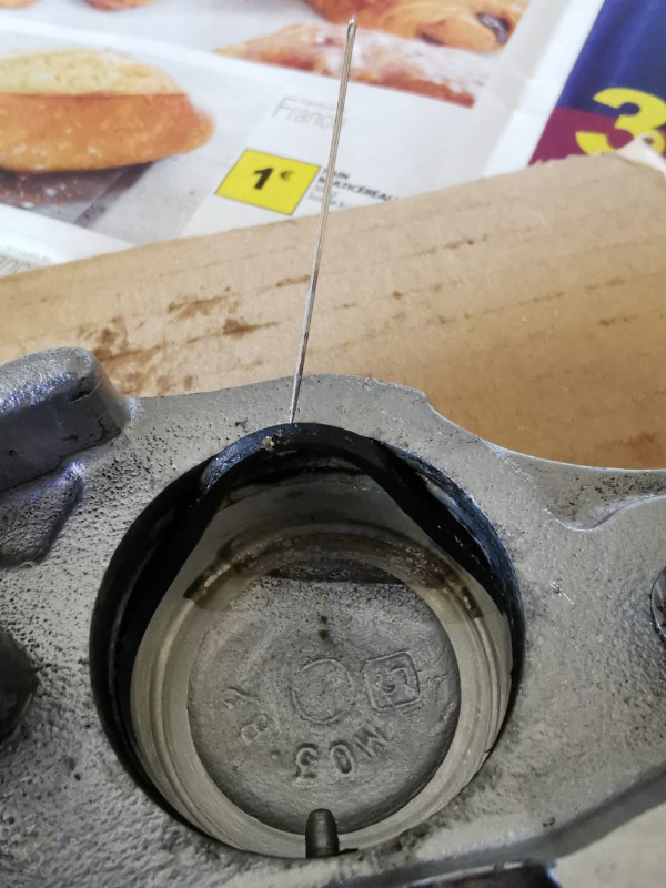

6h ce matin... Aller, je jette un oeil aux étriers et aux joints... Un peu de désoxydation, encore quelques impuretés en moins. Le vinaigre blanc a fait du bien.
Je prends la pointe à tracer en main, doucement. Délicatement, très délicatement, j'essaye d'attraper le joint. Le bougre, il est encore récalcitrant. Mais malgré tout, le joint a un peu changé. Il semble avoir retrouvé un semblant - très faible - mais suffisant - de relative souplesse en semble moins craquant.
A grand peine, je me rends compte que j'arrive à en sortir un demi millimètre et que les traces blanches que je vois proviennent du bord de la gorge. Je fais de même quelques millimètres à côté. Le joint commence à doucement sortir de sa gorge sans y retourner. Whaou... ça sent bon ! Et au bout de quelques instants, j'ai assez de prise pour pouvoir tirer l'ensemble du joint lentement. Comme tu disais Filofax, il semblerait que le vinaigre ait légèrement pu rentrer dans la bordure du joint et un peu s'infiltrer, ce qui au final a permis au joint de se décoller. J'ai retrouvé sur le bord du joint des résidus poudreux blanc très très très fin que je n'avais pas sur le joint plat de fons de gorge il me semble.
Les 2 joints de l'étrier droit sont tous les 2 sortis ! ! ! Bon, je laisse les étrier tremper encore un moment, je ne vais pas me précipiter. Maintenant le vinaigre va pouvoir aller complètement au fond des gorges dépourvues de leur joint, ça ne fera pas de mal.
Et oui, c'est possible de le faire sans abîmer les gorges, il faut être très précautionneux, mais la point à tracer n'arrive pas à aller jusqu'au fond de la gorge et traverser complètement le joint (heureusement) donc le risque de marquer l'étrier existe (si la pointe à tracer dévie ou dérape) mais reste faible. Il faut juste y aller doucement, très doucement et ne surtout pas s'énerver.

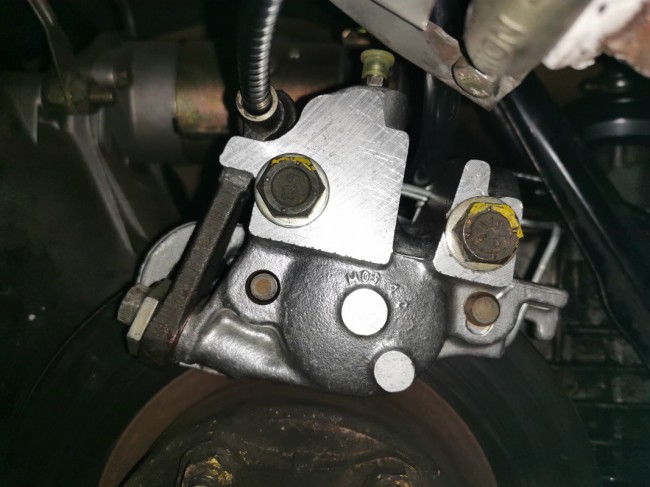

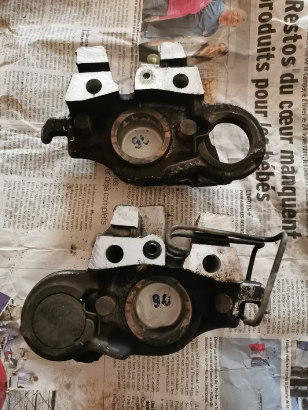

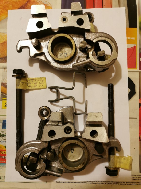

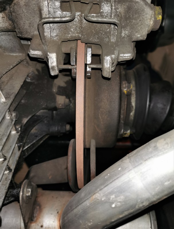

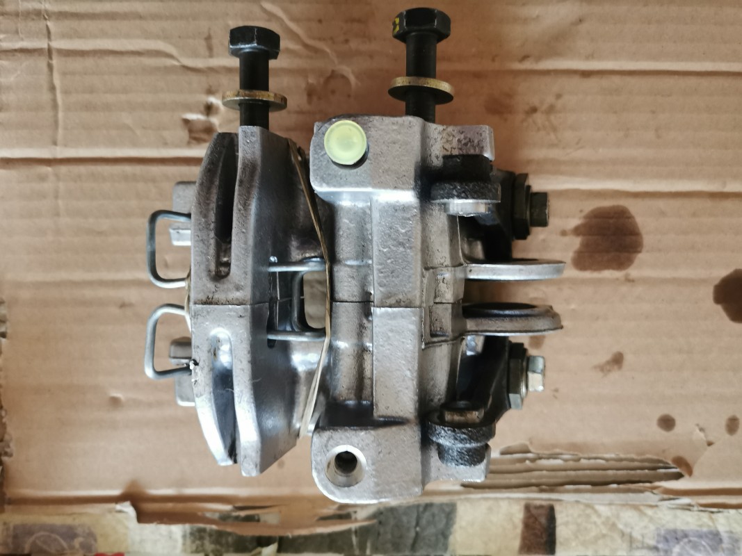

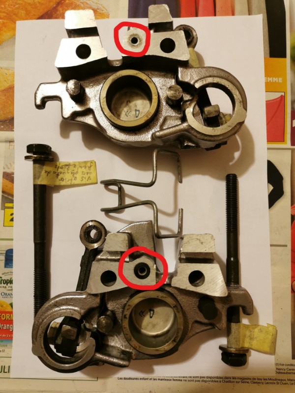

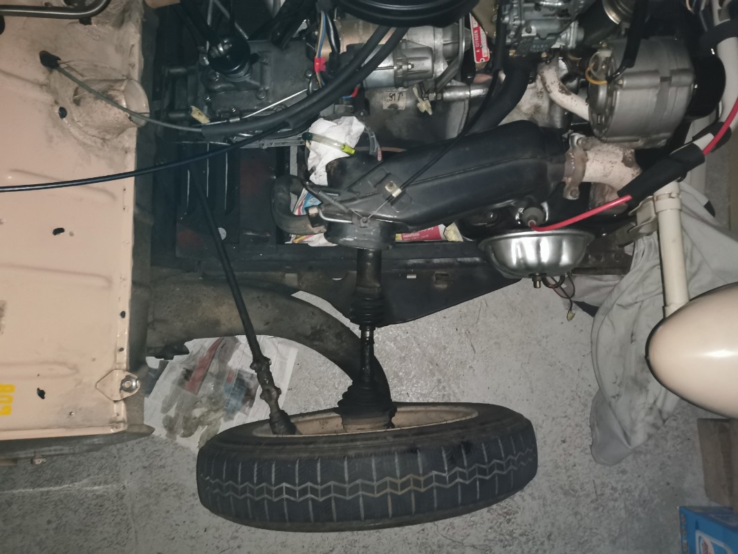

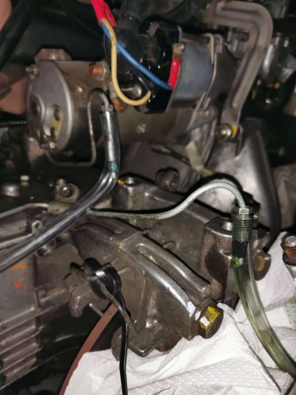

Pour en revenir sur les freins, voici quelques petites infos et photos :
Le dernier changement des plaquettes de ma 2CV a été fait à... 24 000km...en... 1989...
Elle a aujourd'hui 66345km en 2021... Je ne l'étonne donc même pas de l'état du joint d'étrier...
Et les plaquette étaient bien bien bien bien à changer...
Là où je plaide coupable, c'est que nous avions fait la purge des freins avec mon paternel en 2011... et que je ne l'ai pas refaite depuis. Cependant, on travaille ici avec du LHM et pas du DOT 3 ou 4. La sensibilité du LHM à l'humidité est bien moindre. Ce liquide garde ses propriété bien plus longtemps que le DOT classique. Je ne suis pas bien certain que si j'avais refait une purge en 2016 par exemple cela aurait changé grand chose à cette histoire de joint sec. Le mal était fait je pense.

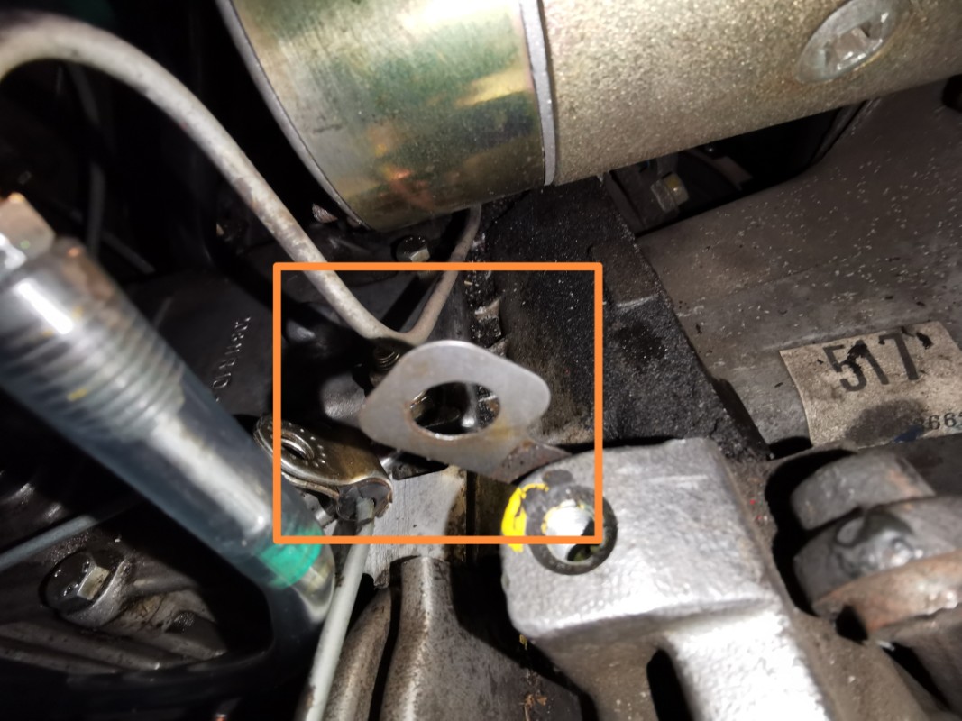

Dans tous les cas, je n'avais aucune fuite de LHM.

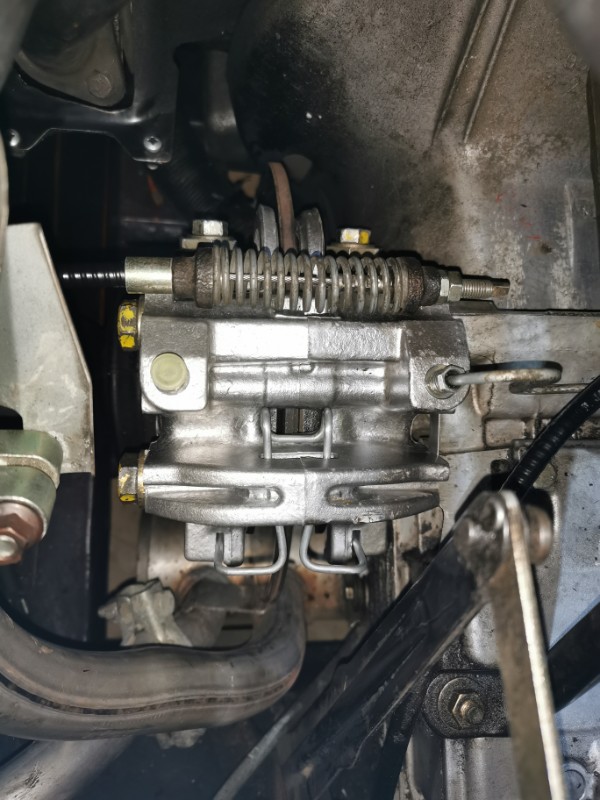

J'espère ne pas en avoir au remontage. D'ailleurs je n'arrive pas à comprendre comment on peut obtenir une bonne étanchéité du LHM avec le simple petit joint plat entre les 2 demi étriers, celui qui fait communiquer le LHM entre les 2 moitiés d'étrier... :???: :???: :???: Ce joint semble peu épais, comment diable arrive-t-il à créer l'étanchéité entre 2 bouts d'alu simplement serrés avec 2 grosse vis de 17...Et bien c'est un mystère pour moi !

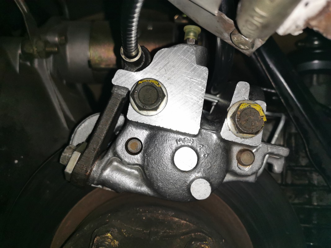

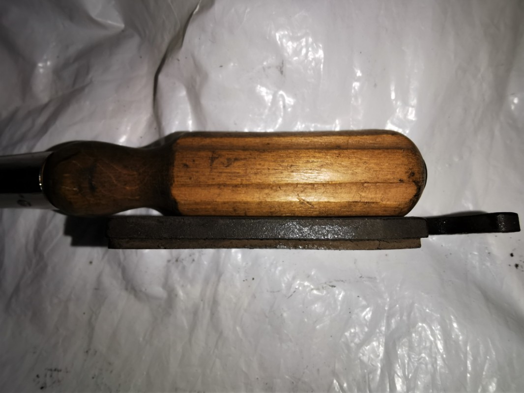

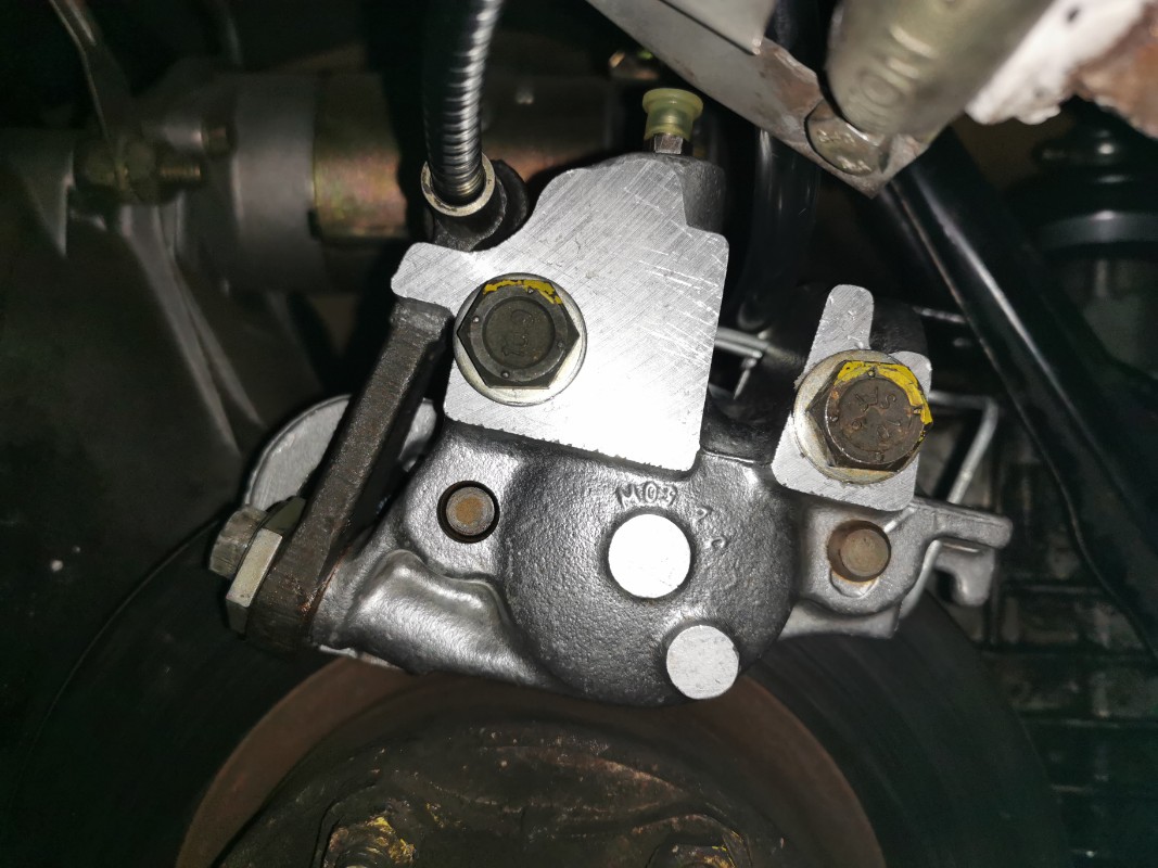

Les plaquettes étaient à... changer. Je précise qu'elles n'étaient pas au contact du disque bien entendu, mais qu'il s'en fallait de peu. Les 2 plaquettes étaient usées de manière bien égale intérieure et extérieur.
La petit cale kivabien qu'il ne fait pas perdre !

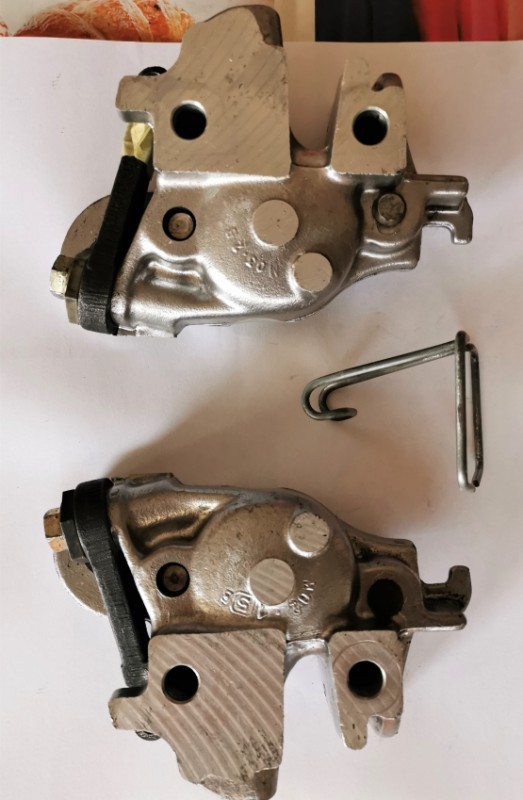

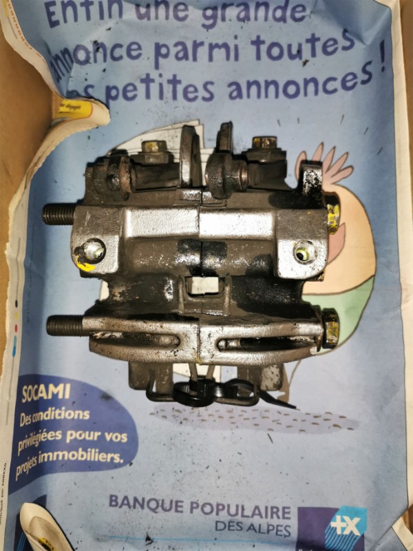

Etrier sorti... et tout sale...

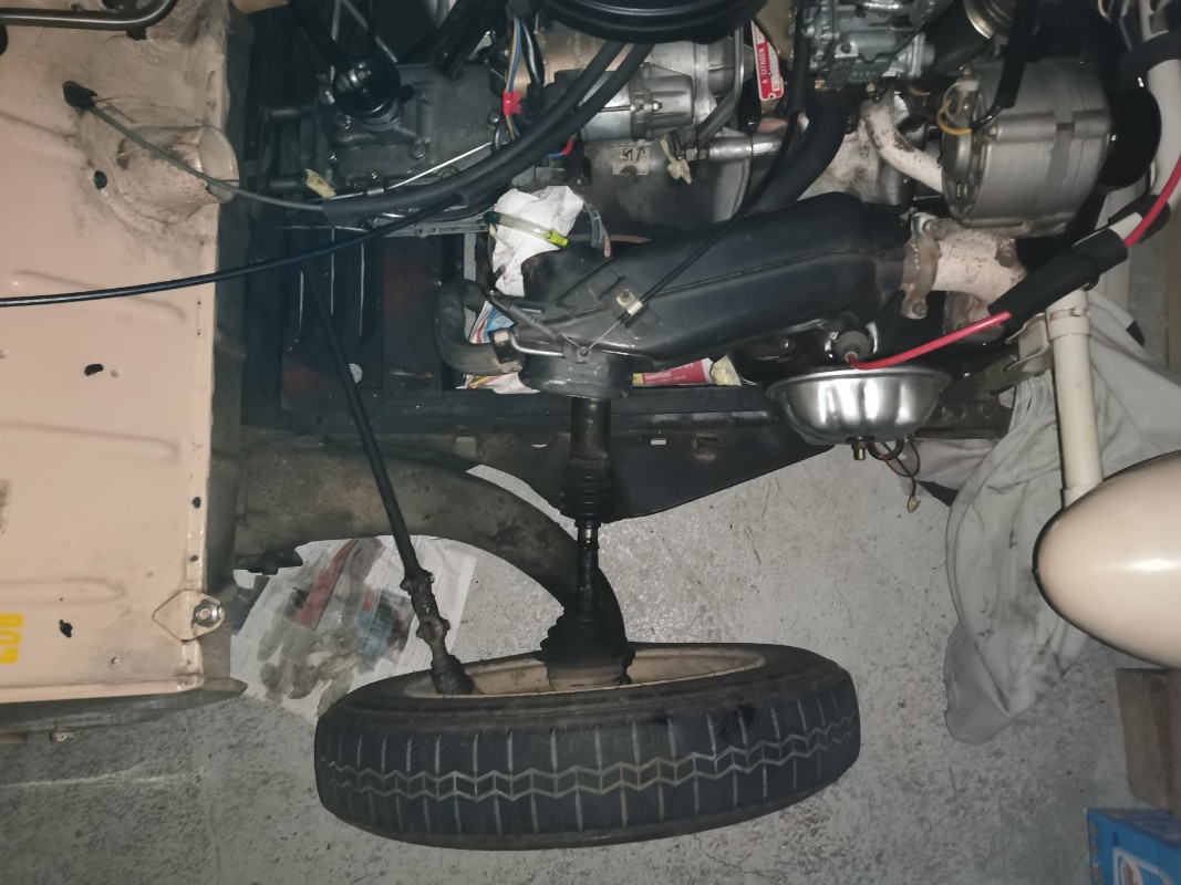

Il y a un peu de place pour bosser sans l'aile forcément, c'est plus facile

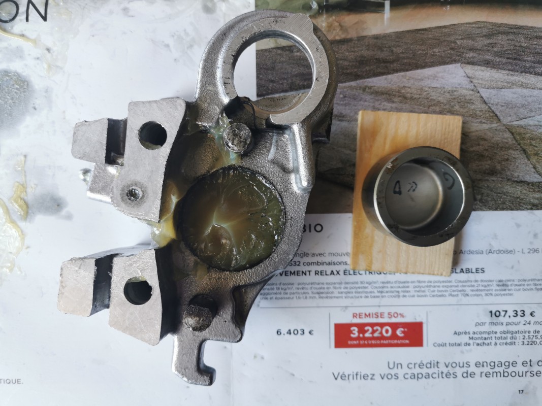

Début de nettoyage

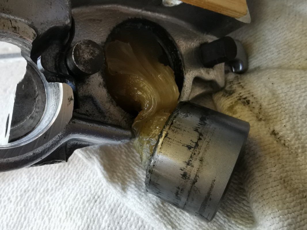

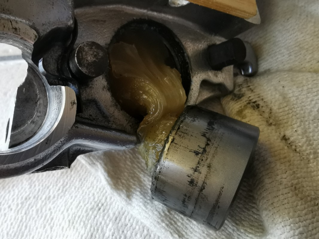

Sortie des pistons à la pompe à graisse. C'est magique et sans douleur !
Début de réveil
Messages : 8788
Âge : 51
Re: Comment retirer les vieux joints d'un étrier de frein (2CV6 - LHM)
Bravo, très content que tu y sois arrivé :pouce:
Bonne continuation.
samy
Messages : 646
Date de naissance : 0- 0-1970
Message par samy »

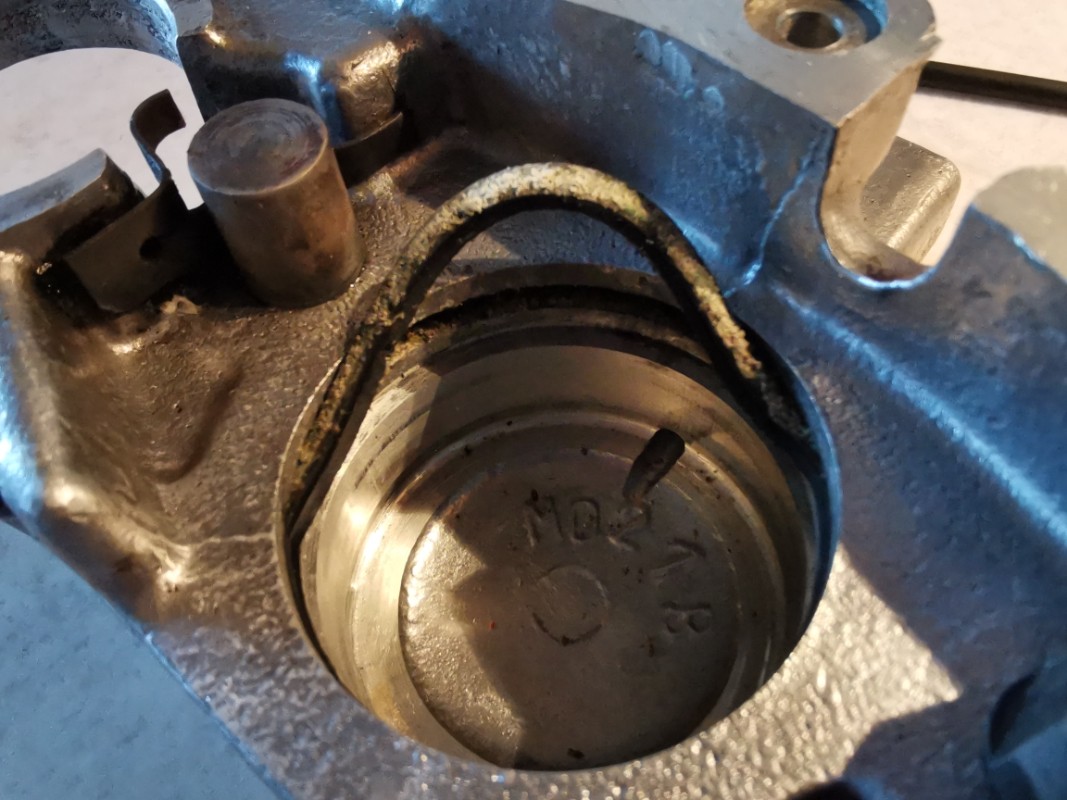

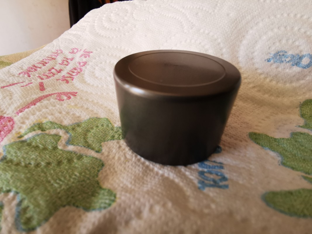

Miam la bonne graisse... Bon, il faut juste tout nettoyer après.......
Pas d'inquiétude pour le piston, il s'agit de résidus de vieux caoutchouc.

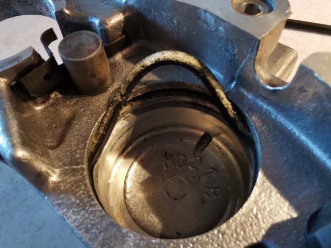

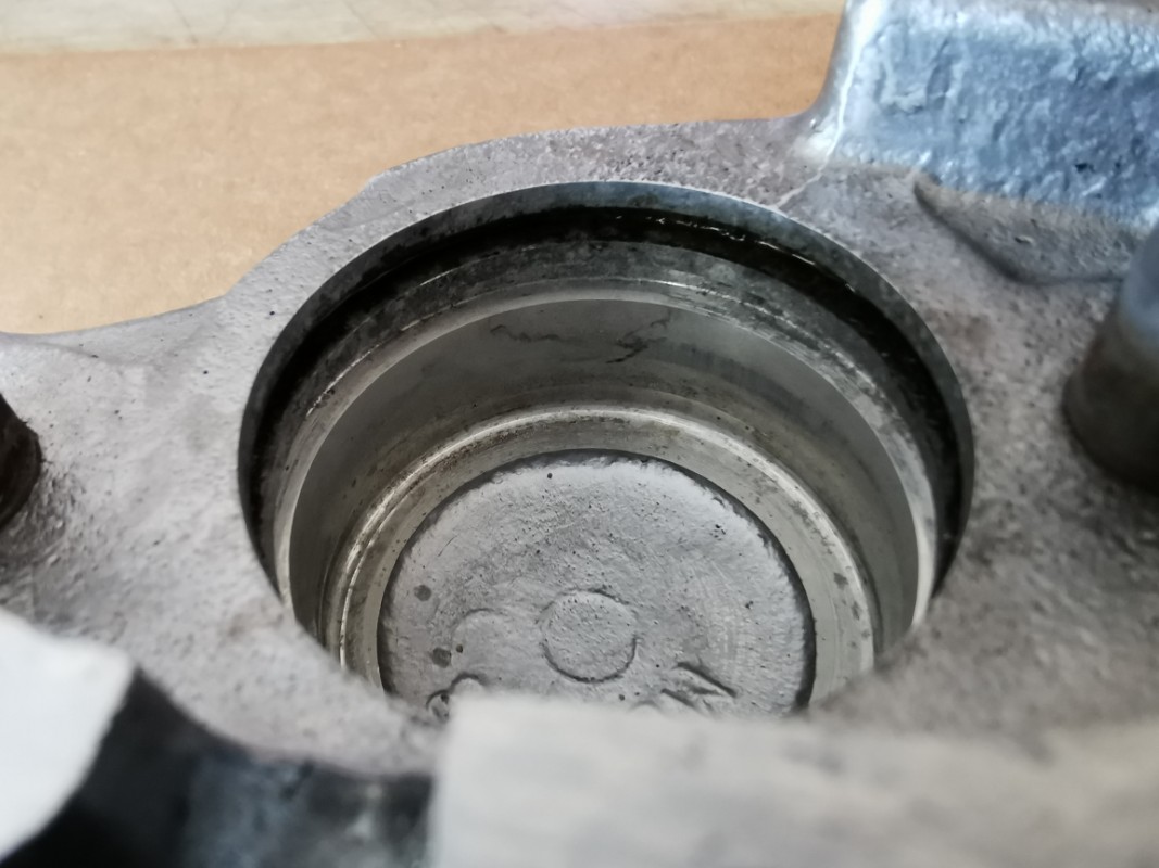

Sortie du joint plat... il est venu tout seul sur les 2 étrier celui là... contrairement au pare poussière à gorge...

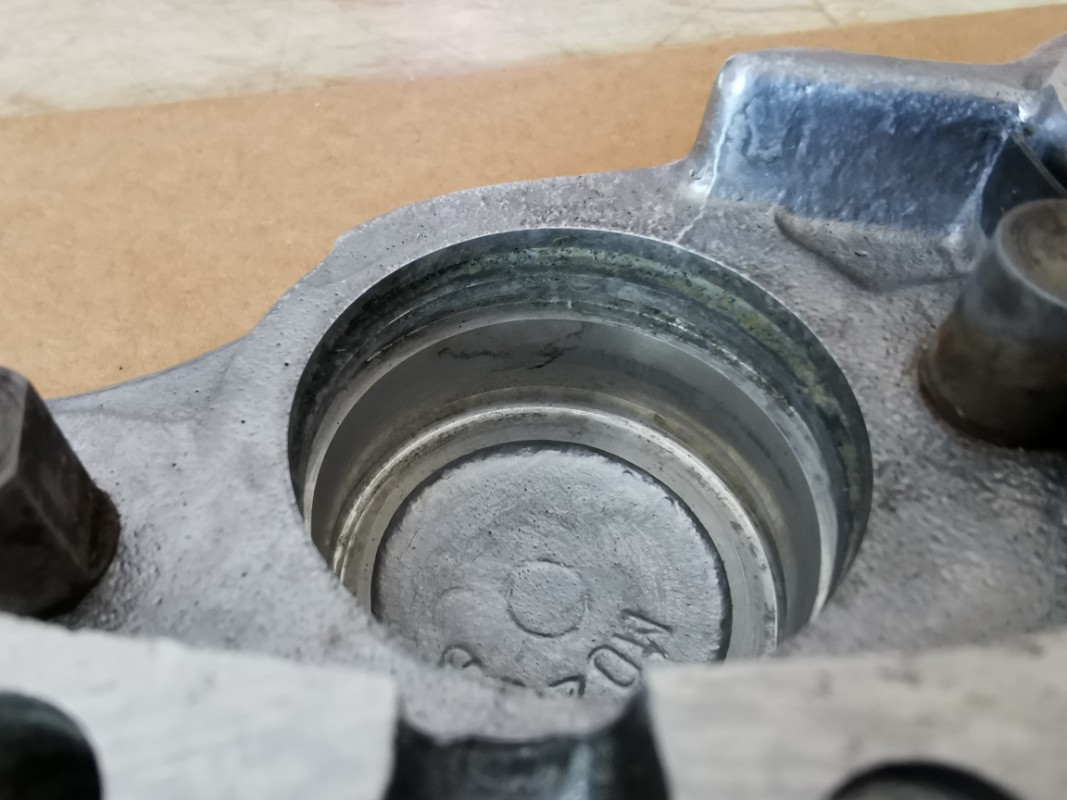

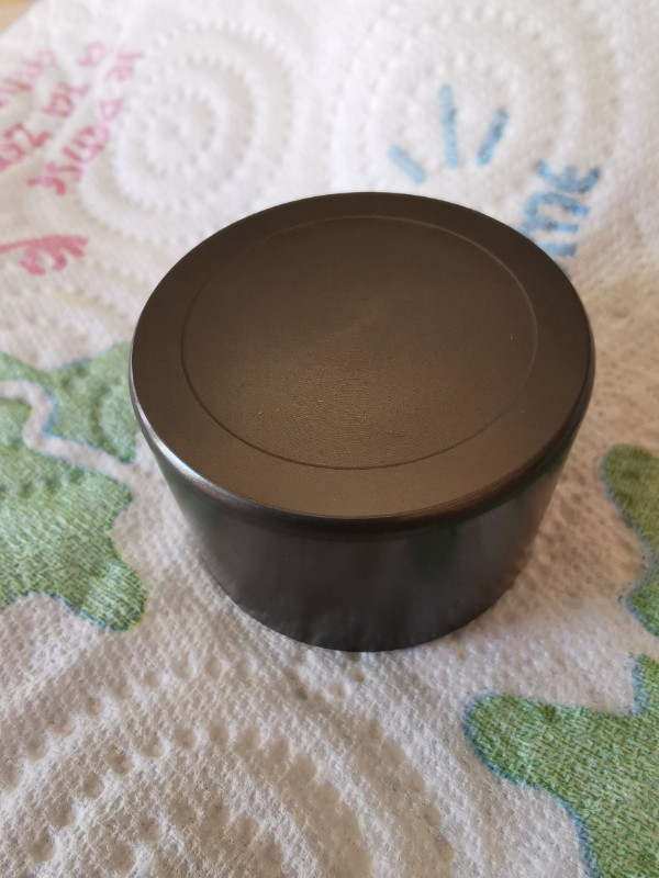

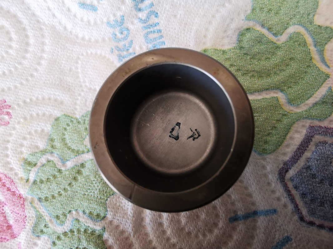

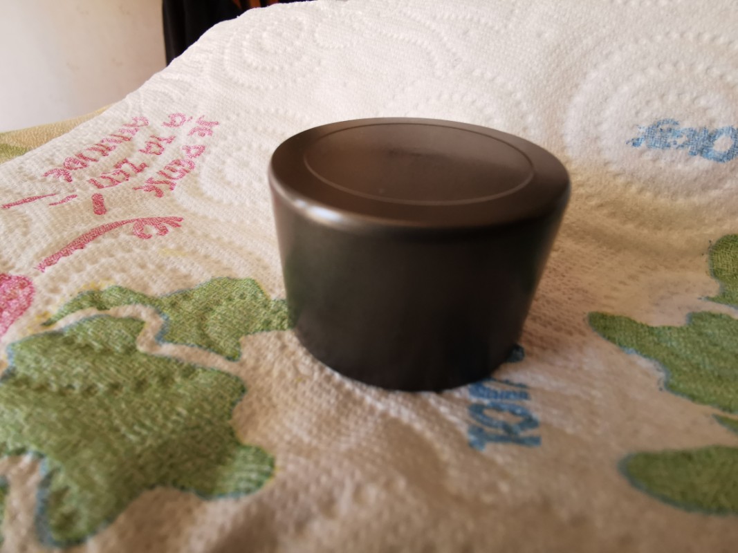

Un piston, nettoyé, après passage au 600 léger à l'eau.

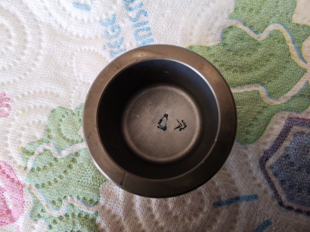

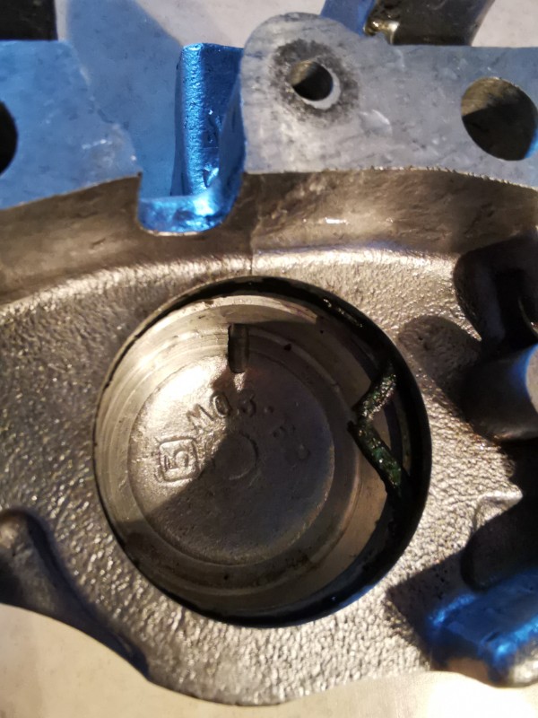

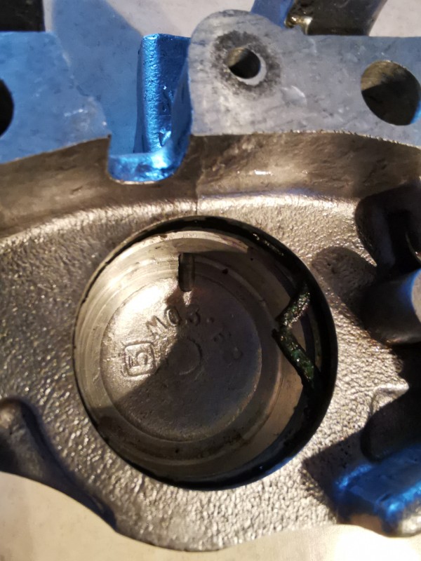

On notera en fond de piston les marquage usine : le chiffre "4" (???) et surtout le beau logo des chevrons Citroën :france: :amour: :amour: :amour:

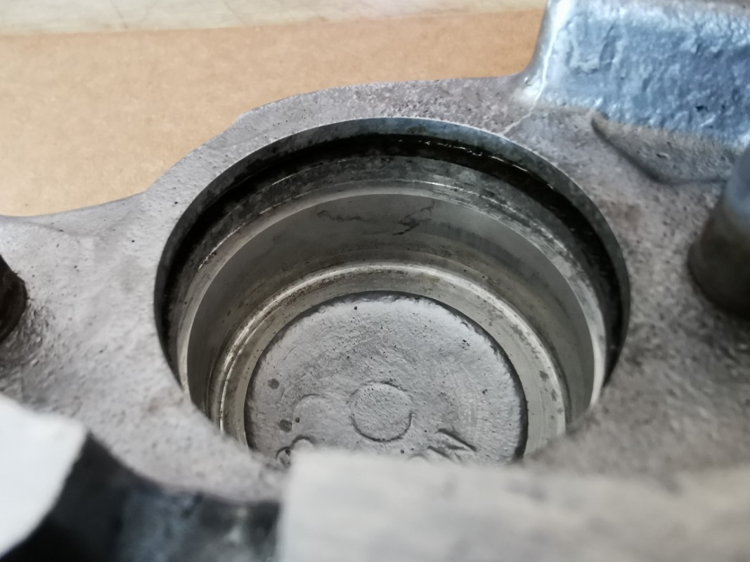

Trempage au vinaigre blanc (merci Filofax !). C'est parti pour une petite salade d'une nuit...

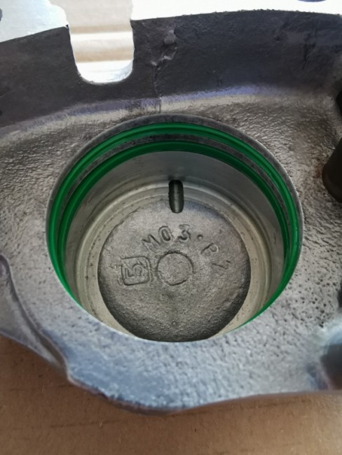

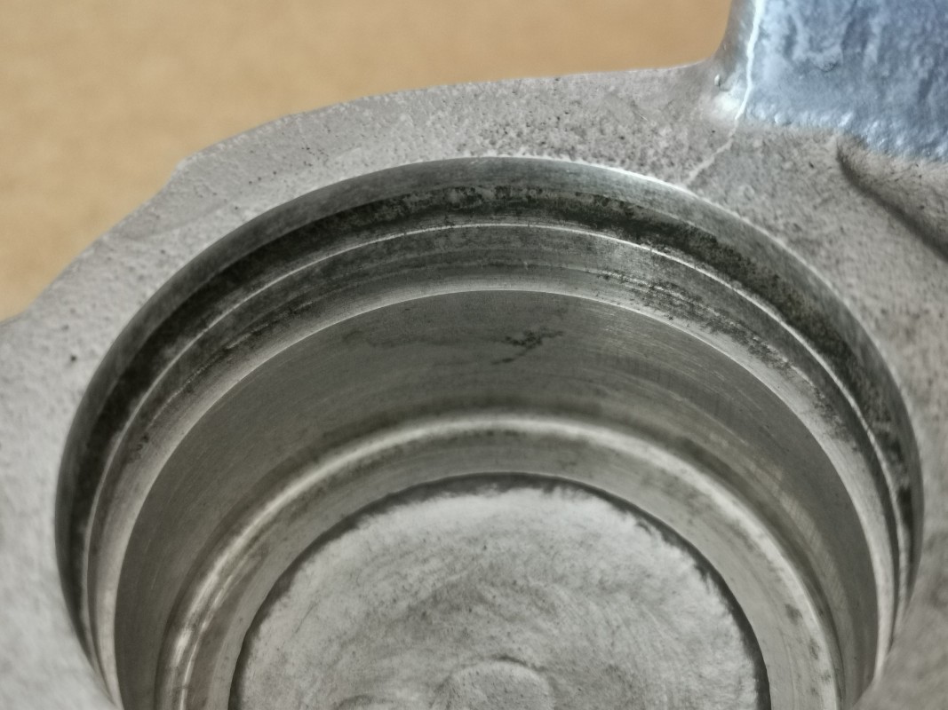

6h ce matin, enfin, le joint à gorge déclare forfait ! ! !
Et sur le second étrier, même résultat, avec la pointe à tracer et le vinaigre, ça aide énormément !

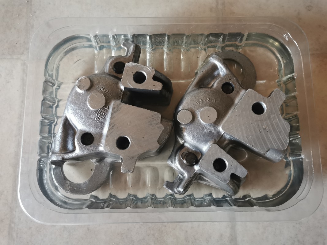

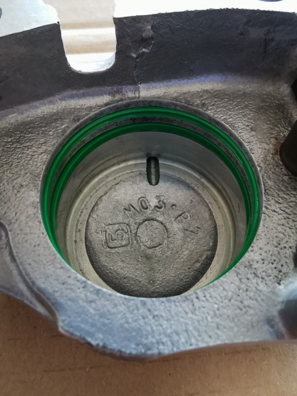

Et dire qu'il faudra que je refasse tout ça à l'identique pour l'étrier gauche (par manque de place, je suis obligé de faire les 2 étriers l'un après l'autre).
Au final, les plaquettes de frein à pieds et de frein à main seront neuves, les disques sont en parfait état, la purge complète finale sera faite aussi en LHM.
J'attends se recevoir les kits de joint pour les 2 étriers dans les prochains jours, commandé chez Burton. En même temps, comme je sais qu'un jour il faudra le faire, j'ai commandé le kit de freins arrière, même si je n'en ai pas besoin pour le moment. Cela a permis aussi le franco de port...
Je vais continuer les nettoyage des 4 gorges des étriers ensuite, je sens que cela ne va pas être triste. Une petit bande de quelques millimètre de papier 600 avec le bout de la point à tracer protégé par une gaine thermo ou un bout de petit durite pourrait bien faire l'affaire.

Dans la gorge du fond, celle du joint qui est bien parti presque sans efforts, maintenant, c'est propre, avec acétone et un léger passage au 600 à l'eau avec une bande de quelques millimètres.
Par contre, dans la gorge du joint récalcitrant, il se me reste quelque chose qui ressemble à des résidus de vieille colle séchée, jaunâtre et vraiment très très très très (je peux en rajouter encore si vous voulez) difficile à retirer. Enfin ça fait un moment que je suis dessus et j'ai l'impression que je ne peux plus rien enlever. Pourtant, en gratouillant légèrement en surface sans attaquer l'alu, j'arrive à en retirer.
Comment faire pour que cette gorge redevienne propre et exempte de résidus ? Certain que s'il reste une saloperie là au fond, ça va fuir...
De toute façon, ce soir les étrier repartent dans le vinaigre...

steph77 a écrit : 04 mai 2021, 17:02 Salut,
Pour polir et nettoyer les pistons j'utilise un tampon gratteur en paille d'inox qui est utilisé normalement pour récurer les casseroles.
Ce n'est pas trop agressif cela poli l'acier de façon impeccable et en plus c'est réutilisable.
Salut Steph !
Je crois que je vais quand même éviter le gratteur en paille d'inox sur un étrier en alu

samy a écrit : 04 mai 2021, 17:27
Un bon petit coup de chauffage au décapeur thermique, voir au sèche cheveux de très près, ça devrait ramollir la colle ... Peut-être un petit coup de chalumeau bien dosé ! :siffle:

steph77 a écrit : 04 mai 2021, 19:21 Salut, sur l'alu peut être mais sur les pistons qui sont en acier aussi je pense sur une 2cv cela marche impeccable.
Les pistons sont propre et un passage au 600 à l'eau s'est avéré suffisant.
Deuchémoi a écrit : 04 mai 2021, 20:21 Un bon petit coup de chauffage au décapeur thermique, voir au sèche cheveux de très près, ça devrait ramollir la colle ... Peut-être un petit coup de chalumeau bien dosé ! :siffle:
Vais essayer... Merci Deucémoi.
Et là ce soir un méchant doute s'installe : il ne me semble pas avoir vu de petit tube de liaison entre les 2 étriers, au niveau du petit joint de raccord entre les 2 demis étriers (voir photo). J'ai laissé l'étrier solidaire avec un rislan quand j'ai démonté l'étrier, je l'air rapporté chez moi non ouvert. Je n'ai pas souvenir d'y voir un tube. Si je l'ai perdu, je suis un peu dans la panade...
Pourtant, j'ai vu que certains étriers en avaient.
Pouvez-vous me confirmer qu'il n'y a pas de tube entre les 2 demis étriers de 2CV ? Est-ce un montage alternatif ? :pensif:
Début de réveil
samy
Messages : 646
Message par samy »
Bon, et bien j'ai la réponse : c'est bien un montage alternatif celui avec le tube de liaison.
Je n'en ai pas sur mes étriers... :gnark: :gnark: :gnark: :gnark:
Donc tout va bien...
Début de réveil
Messages : 1733
samy a écrit : 04 mai 2021, 21:12 Bon, et bien j'ai la réponse : c'est bien un montage alternatif celui avec le tube de liaison.
Exact, c'est sur les premiers modèles équipé d'étrier (les ami8 je crois), où un petit tube laiton relié les deux demi-étriers.
Je crois que sur 2CV il n'y en a pas eu.

Avancement des travaux :
- Etrier AV D rénové, joints changés, étrier remonté sur la 2CV
Ca va mieux avec des joint neuf !
- Idem pour l'étrier AV G, qui était un peu moins grippé que le D, les plaquettes n'étaient d'ailleurs usées qu'à 50% à peine de ce côté.
Le tout remonté.
Il reste encore tout le réglages des excentriques pour le frein à main.
Hier soir, avec un collègue, nous nous sommes logiquement mis sur la purge des freins avec du bon LHM tout neuf.
On commence par l'AR D, puis l'AR G, puis pour finir je passe sur l'étrier AV G (puisqu'il n'y à pas de purge sur l'étrier AV D)
Et là, j'ai merdé : tout affairé que j'étais à regarder les bubulles dans le tuyau, l'espace de 2 pompage, j'ai entendu 2 petits "slurp" du maître cylindre dont le niveau de LHM était tellement bas qu'il a déjaugé. Je pense qu'il y a eu 2 pompages (avant que je dise stop à mon collègue) pendant lesquels le maître cylindre à fonctionné à vide... ou c'est tout comme...
Question : c'est grave docteur ?
J'ai remis le niveau dans le bocal bien entendu, on a continué la purge, il y avait des micro-bulles dans le circuit. Ma pédale reste molle, et je retrouve du freinage en pompant.
Les 2 circuits AV et AR étant indépendant, faut-il que je reprenne là purge de A à Z (que je refasse l'arrières ?) Ou alors c'est trop tard et mon maître cylindre est décédé et c'est irrémédiable ?
Je suis... dégoûté... là... maintenant...
De plus, je me suis rendu compte que l'un des joints sous le bocal double de LHM (celui le plus près du tablier) était légèrement "humide". Ca ne fuit pas mais le joint semble imbibé. Ceci, pour moi, ne peut pas créer d'entrée d'air dans le circuit, il faudra que je prévois de changer les 2 joints bien sûr... sauf si la grosse bêbette verte a rendu l'âme par ma faute.
Qu'en pensez-vous ? Que préconisez vous ? :larmes:
Début de réveil
Messages : 1733
Le maitre cylindre est encore bon à mon avis.
Mais tu as suffisamment laissé entré de l'air pour devoir refaire l'intégralité de la purge.
Si tu dois changer tes joints de réservoir de ton maitre cylindre(moi je les changerais), je te conseil de les remplacer avant de refaire la purge complète de ton système de freinage.
Sinon tu devras le faire 2 fois :wink:
La prochaine fois, surveille le réservoir et refait un remplissage après chaque roue.
Prévois également suffisamment de LHM, parce qu'il va falloir que tu pompe assez pour remplacer intégralement le LHM, le temps que tu fasses sortir l'air qui est maintenant dans les canalisations.

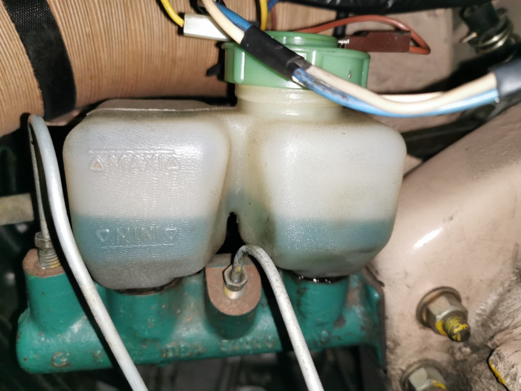

Je disais que j'espérais que Filofax avait raison sur le fait que mon maître cylindre allait survivre et que j'allais reprévoir une purge complète du liquide de freins quitte à y passer 10 litres de LHM... Enfin c'était un peu l'idée du post initial, je me souviens :wink: . La pédale est molle mais je retrouve de la pression en pompant...
Je disais aussi que j'avais un des 2 joints de cuve qui était un peu gras depuis pas mal de temps (la notion du temps étant une chose relative, cela peut se compter en années...) et que tu coup c'était l'occasion de vider le bocal double (avec une grosse seringue), de démonter la double cuve, d'en profiter pour bien la nettoyer en profondeur en même temps (car si elle ne paraît pas sale, il y a fort à parier qu'il doit bien y avoir quelques résidus dans le fond. Je précise que la cuve n'a jamais fuit et que je n'ai jamais eu de coulures de LHM : c'est juste le joint qui aimait bien patauger dans sa graisse... Statu quo "humide", c'est tout.
Précepte : quand tout va bien, on ne touche à rien...
Et si j'avais été moins gland (bis, comme toujours, classiquement, se plante souvent mais ne pousse guère...), j'y aurais repensé avant, et j'aurais commandé ces satanés 2 joints en même temps que ceux des 2 étriers...!
Le joint de droite est un peu brillant... mais il ne brille visiblement pas par sa jeunesse...
Et j'avais aussi quelques interrogations :
- Je ne sais plus où j'ai lu ça mais il paraît que les 2 joints de cuve ne sont pas facile à mettre sur le maître cylindre : je psychote ou c'est une réalité ? Quel est le problème, s'il y en a un ?
- Y-a-t-il des précaution à prendre lors du démontage de la cuve : je suppose qu'il faut très légèrement la faire osciller de gauche à droite et a tirer délicatement vers le haut (en ayant au préalable bien protégé la zone pour éviter les éclaboussures de LHM partout). J'ai comme dans l'idées qui va falloir pas mal tirer, je ne sais pas pourquoi... ca fait bientôt 40 ans qu'elle est montée... :pascontent:
- Et savoir s'il y avait des précautions particulières à prendre pour le maître cylindre, hormis le fait de protéger de la poussière les 2 points d'entrée de cuve ? Car il sera "à l'air libre"
- Est-ce ce que ça change la manière de faire la purge ensuite du fait que là, le niveau de liquide sera de... 0.
. Cela sera peut-être un peu plus long du fait qu'il y aura de l'air...
Bon... si ma mémoire n'est pas trop mauvais, c'était un peu la teneur du post. Tiens, je vais enregistrer mon post, on ne sait jamais ! :mdr: :mdr: :mdr:

J'ai démonté mon maitre cylindre il y a maintenant 3 ans, et de mémoire, ce ,'était pas compliqué d'enlever le bocal.
Il suffit de tirer vers le haut, c'est tout.
Comme tu le dis, tu fais attention au polluant externe, ensuite tu mets les deux nouveaux joints (je ne peux pas te dire si c'est complexe à remettre, je suis loin d'arriver à cette étape).
Pour la purge, si ton maitre cylindre était neuf, tu aurais eu pareil un e purge à faire, donc.... changer le bocal ou changer ... une purge est une purge.
Il faut simplement avoir l'oeil plus souvent sur le niveau de la cuve :wink:
