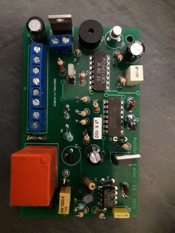

Je travaille sur un montage électronique multifonction qui fait cadenceur d'essuie glace, indicateur d'oubli des feux et éclairage intérieur temporisé à extinction progressive
Ca nécessite de monter un contact sur la porte chauffeur
Le schéma et fait et testé sur maquette, le typon est prêt, reste à tirer le circuit imprimé mais j'aurai besoin de temps car comme je l'ai dit j'ai trouvé ma base de restauration et à partir de demain j'agrandis le garage pour lui faire un écrin.
J'ai vérifié le montage que je propose à Mickey, ça devrait fonctionner.

amideuche a écrit : 21 mai 2021, 10:31 Pas de problème les gars

J'ai pu avancer sur le montage multifonctions dont je parlais, j'ai fait la conception avec le logiciel gratuit Kicad et j'ai fait tirer le circuit imprimé par un pro.
Après avoir monté les composants voici ce que ça donne.
J'ai pu faire fonctionner le cadenceur en faisant une modif du circuit d'essuie glace d'origine.
