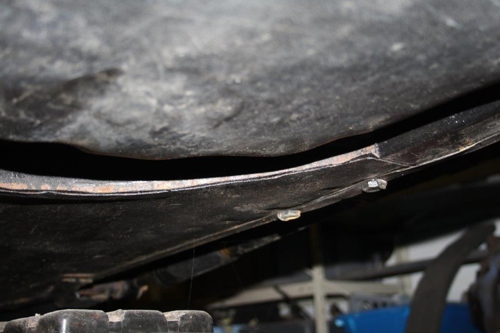

Un seul petit détail me chagrine (sans vouloir jouer les oiseaux de mauvaise augure) : c'est la photo où l'on voit les vis de fixation de train, j'ai l'impression que les bords tombés sont un peu décollés de la tôle inférieure de fermeture du châssis ... il ne faudrait pas que la cause en soit l'oxydation !? ... :pense:

@zamzam : et bien je n'en sais pas ce qu'il en est exactement. Je suis allé la voir avec un carrossier qui lui aussi a remarqué cela mais ne sait pas non-plus. Ce qui m'embête à ce jour c'est que c'est ce carrossier qui devait me faire le traitement anti-corrosion total dont je "rêve" (entre guillemets), ne veut plus le faire dorénavant. :pense: Je connais un autre pro pro qui lui n'est pas intéressé.... En attendant, je la garde au sec et ne roule pas sous la pluie. Je pense que je ferai ça moi-même, je n'aurai pas le choix.
Quant au châssis donc :il s'agit du châssis d'origine à n'en point douter. Il ne fait pas du tout la gueule (plancher autour de la colonne de direction OK, état de la barre de réglage de phares pas tordue, allure générale de la voiture OK) Cela dit, je voudrais vraiment le protéger: un châssis de 2CV est structurellement fragile et s'il est encore là c'est, je crois, que cette voiture a du peu rouler sous la pluie ou neige et toujours coucher au sec.
La carrosserie a l'air de l'être aussi car il y a encore l'autocollant sur la malle arrière avec le n° de téléphone à 6 chiffres du garage Citroen de la Varenne (94) duquel elle est sortie en avril 1985 :like: . Sauf une aile: démontée, elle est nettement plus récente que l'autre ca se voit tout de suite.
A cette heure, il me reste le LHM à remplacer, et un peu plus tard je ferai la réfection du reniflard (j'ai tout le kit de chez Burton).

Dans l'ensemble ça va pas mal mais ! Parce qu'il y a toujours un "mais" avec ces mémères-là .....
-Mon problème de Klaxon s'est révélé de lui-même : en l'utilisant (donc avec appui sur la manette), j'ai remarqué que l'ampèremètre descendait très vite. Le Klaxon fonctionne de moins en moins bien, seconde après seconde, puis plus du tout. Et là, si on insiste, de la fumée sort du commodo droit, et les fils en-dessous sont brûlants. Il y a de toute évidence un court-circuit .......
-Les deux derniers démarrages à froid (environ 15°C dans mon garage), elle s'est fait tirer l'oreille . Adieu les démarrages au quart de tour ou à la manivelle: mamie démarre mal, puis cale, Redémarrage, tousse, puis tourne un peu et mal, puis re-cale... J'ai beau essayer sans starter au début, starter moitié après, starter à fond quelques secondes puis repoussé, puis pas du tout, légèrement accéléré . Ca ne change rien. D'un seul coup et sans raison, elle démarre très difficilement à froid. Une fois démarrée, et après à chaud tout va bien.
Quelqu'un a t-il eu ce genre de problème le printemps arrivant ?
-En roulant, j'ai une sorte de cliquettement audible : comme une chaine qui trainerait par terre sous la voiture (??!!) quelle que soit la charge et la vitesse.....
-Et puis ma porte arrière gauche est impossible à régler et ne tient plus fermée: j'ai essayé de régler dans toutes les positions et même d'usiner la partie fixe sur la caisse, en vain: la porte "tape" sur l'élément fixe. Comme si elle était trop basse......
Bon voilà... Merci par avance de vos retours d'expérience en tous cas.

C'est drôle comme nos chères mémères s'endorment à la fin de l'été en pleine forme et se réveillent de leur hibernation pleines de soucis :pascontent: .
Avant le démarrage à froid, lui as tu fait une petite vérification des bougies, allumage...?
Bon pour ta porte arrière :???: elle fermait avant :???:
Qu'est ce qui aurai pu jouer sur la structure pour créer ce décalage?

Ben écoute, les bougies ont moins d'un an et 900 km..... Comme tout le système d'allumage qui a été refait quasi-complètement en juin 2021 (bougies, câbles, bobine, rupteurs, fils, module CARTIER pour l'assistance, graissage cames/masselottes) . Je vais les vérifier quand-même, ces bougies...
La porte ARG fermait déjà mal: elle tapait contre la partie fixe sur la caisse. J'ai usiné cette partie pour que la porte passe, ça passe mieux en effet mais la porte ne tient plus fermée maintenant.
