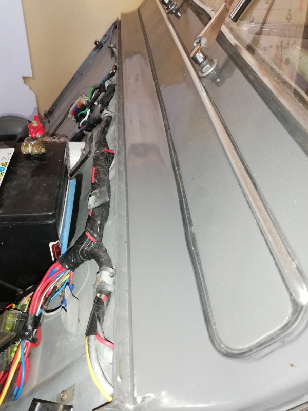

Re: 2cv AK 400 de 1975 qui reprend du service
C'est difficile à dire, d'autant que ça s'est tout de suite arrêter de goutter lorsque je me suis arrêté !
En tout cas, ça ruisselait sur la colonne de direction et sur les fils du neiman.
En y réfléchissant je ne vois pas trop comment ça pourrait venir du compartiment batterie, il n'y a peut être qu'une seule fuite qui goutte à plusieurs endroits !

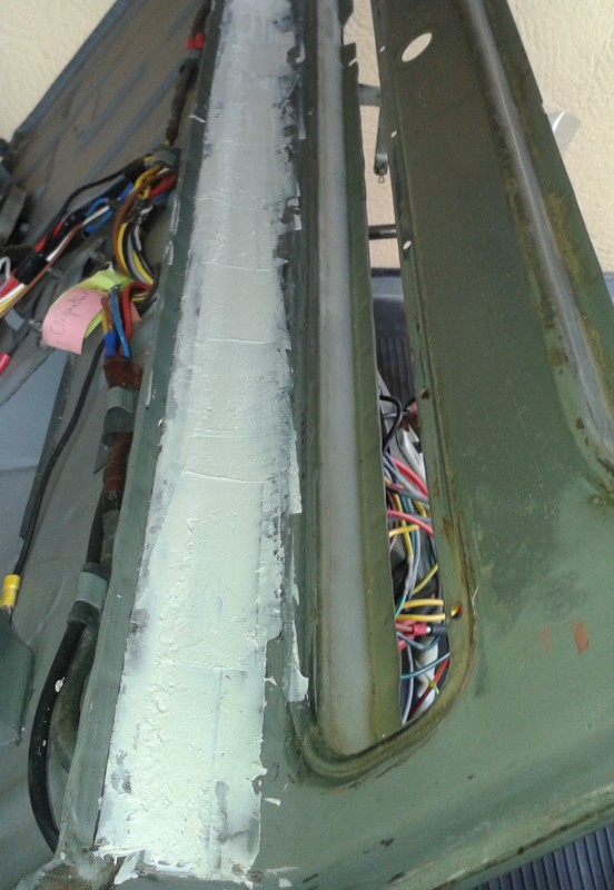

Il n'y a pas beaucoup de causes d'entrée d'eau sur l'avant :
- Axes d'essuie glace
-Charnière de capot
-Baie de pare brise
Pour prévenir ces petits ennuis, lors de la restauration de l'Azam j'ai carrément souder la partie baie de pare-brise à la partie charnière de capot puis je l'ai mastiquée et peinte...étanchéité garantie

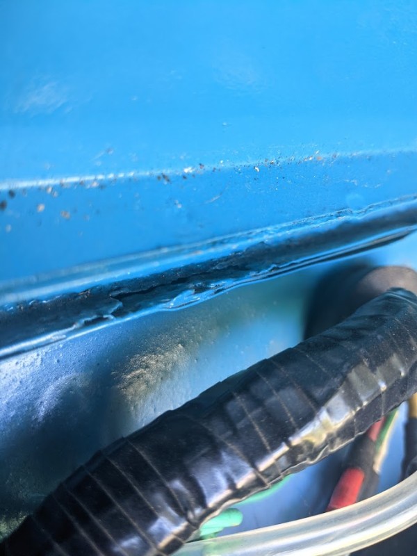

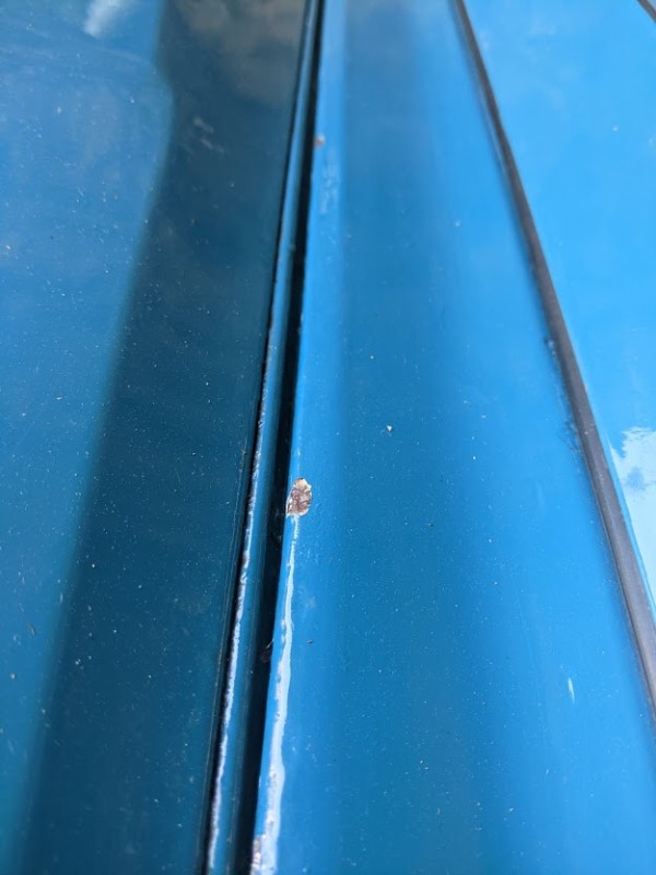

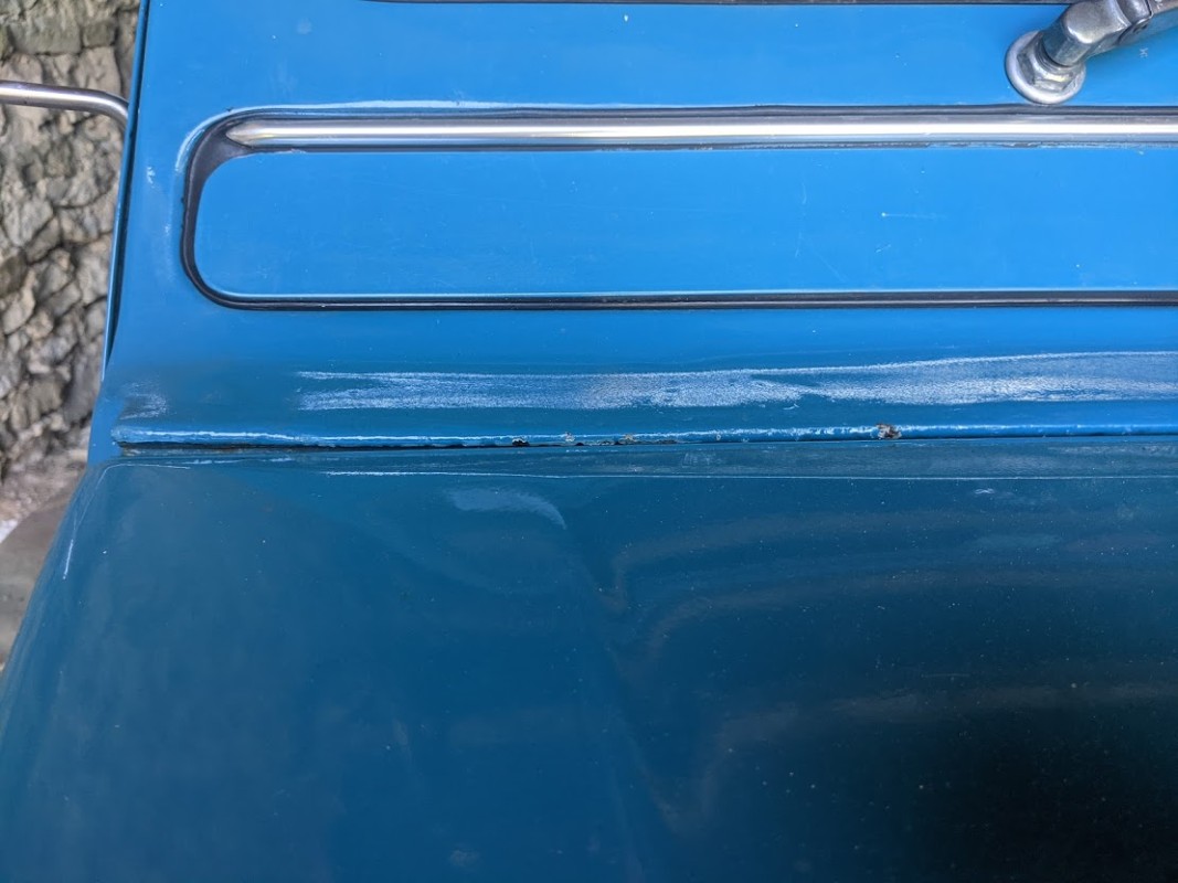

Merci pour les photos lucky !
c'est un peut ce qui avait dû être fait sur la mienne, mais pas aussi proprement... Sur les photos é et 3, on voit bien la charnière tordue et le mastic qui commence à sauter.
Sur la première photo, on voit que l'eau à stagner sous la charnière de capot, ce qui a fini par percer. Je pensais que l'eau pouvait passer par là, mais se point se situant en dessous des endroits où j'ai repéré les fuites, je pense que ça viens d'ailleurs. Je vais également étanchéifier cet endroit.
C'est dommage, cette zone risque de pourrir prématurément.. Mais bon on doit encore avoir quelques (dizaines?) d'années avant une prochaine intervention !

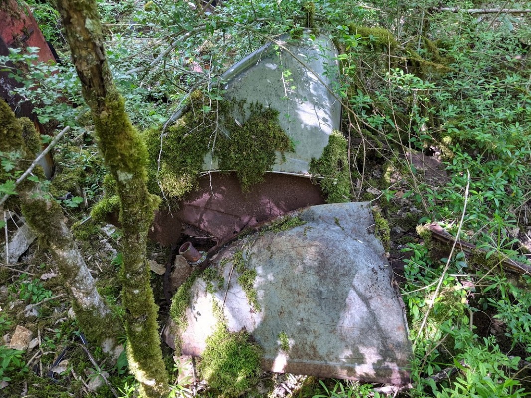

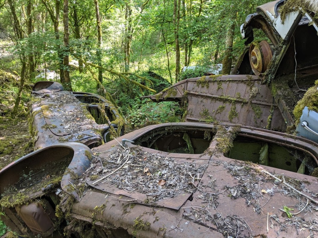

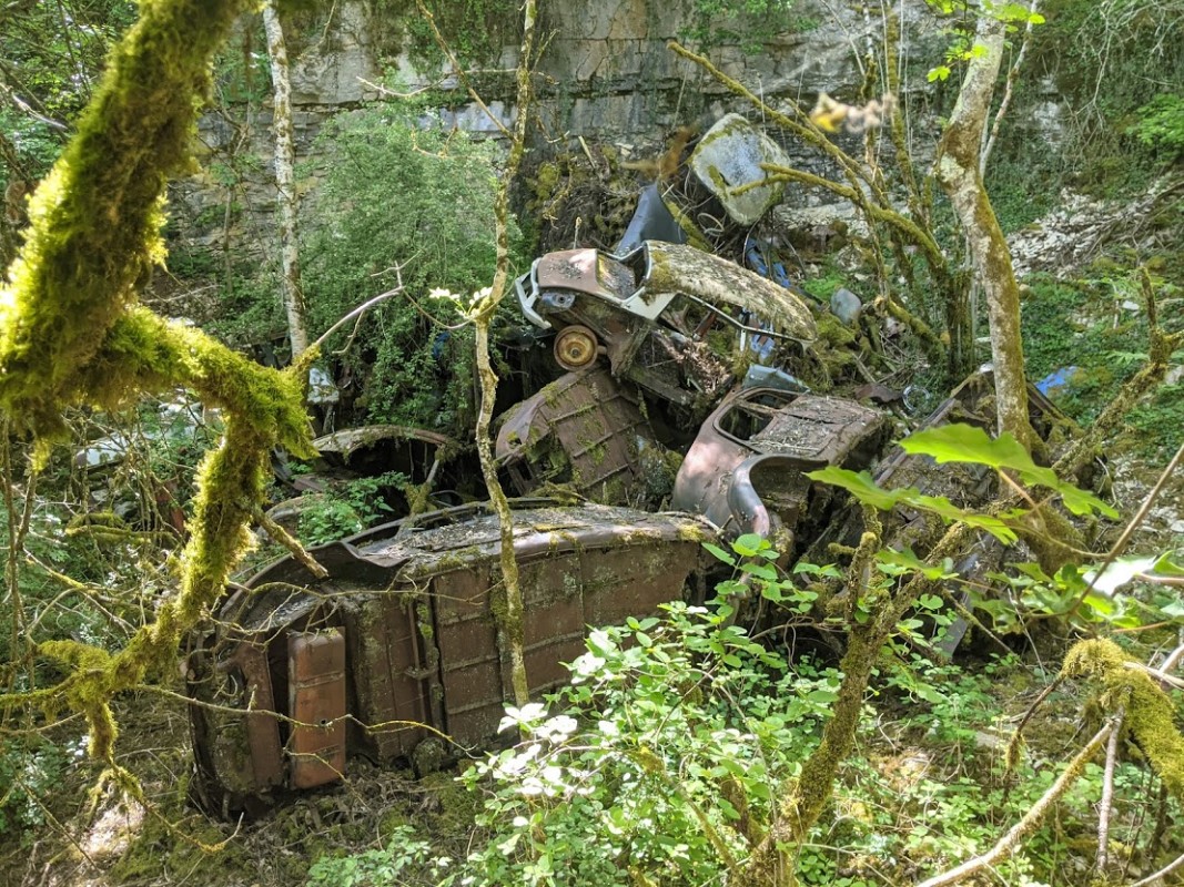

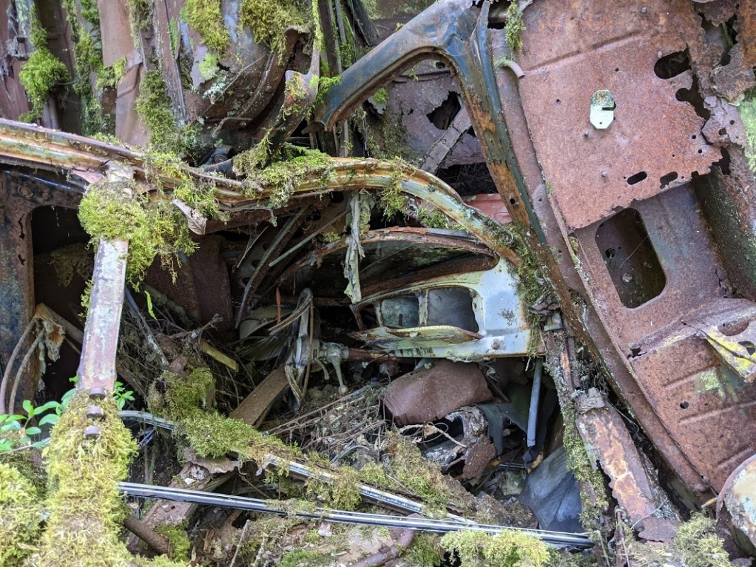

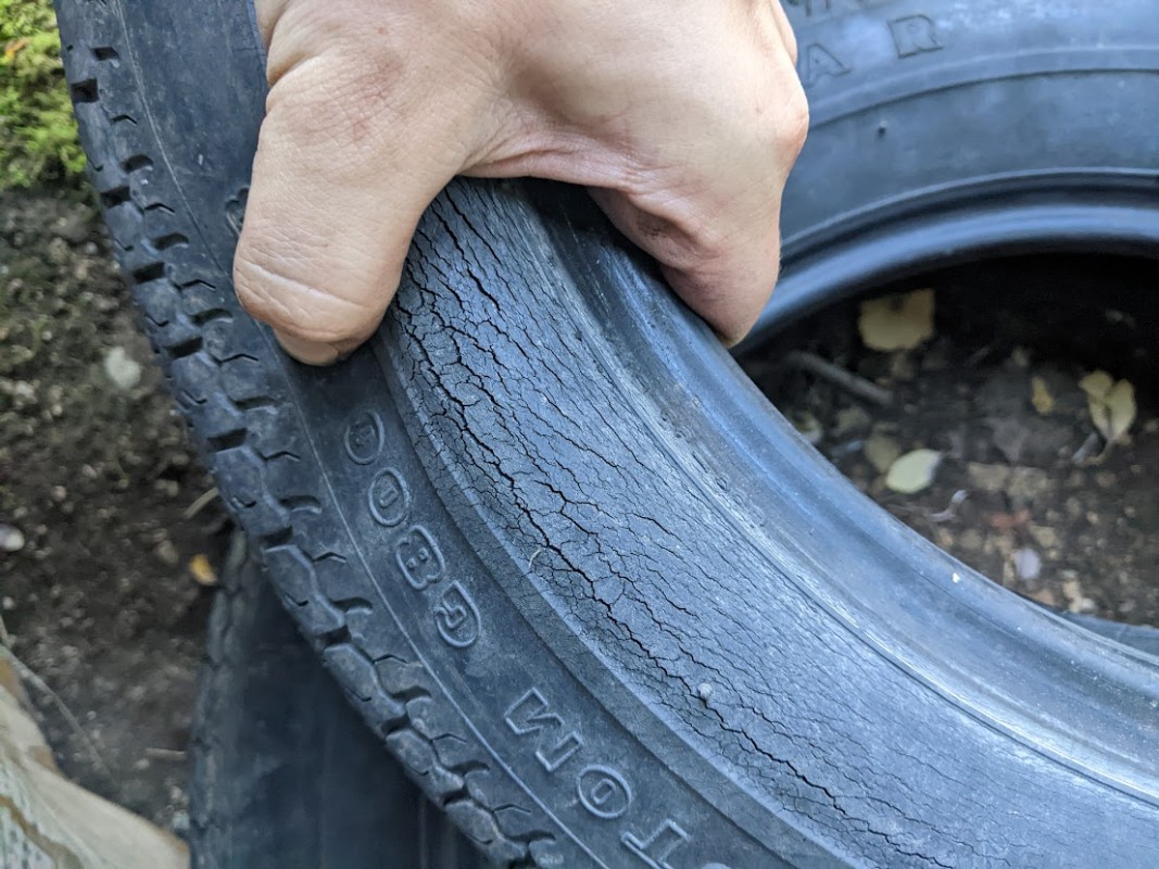

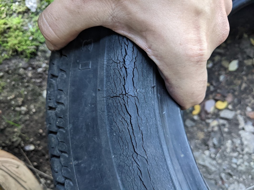

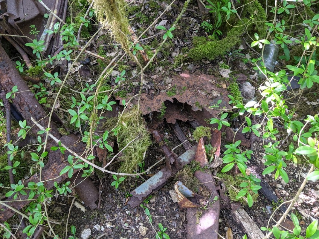

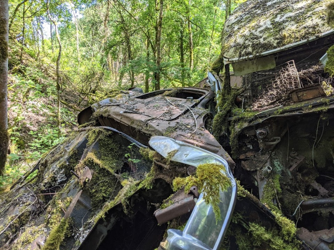

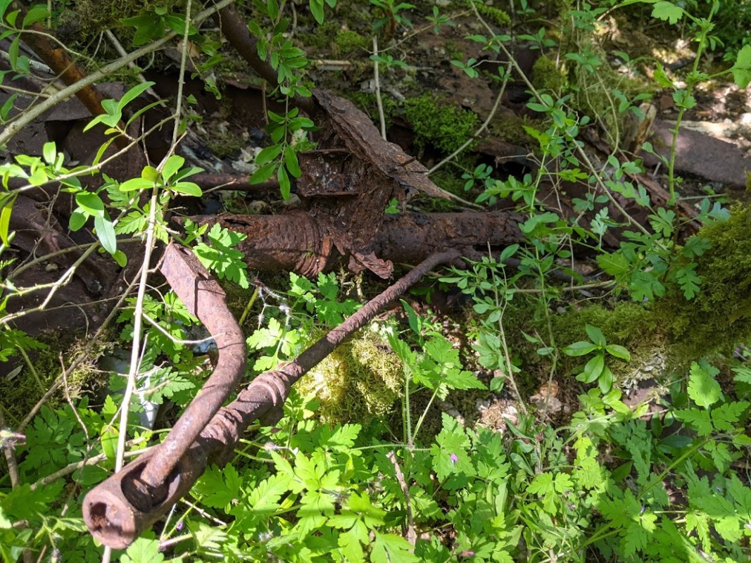

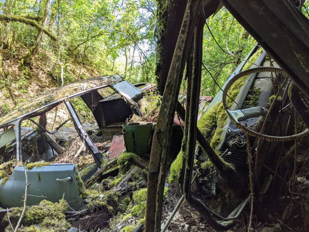

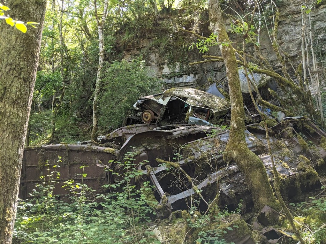

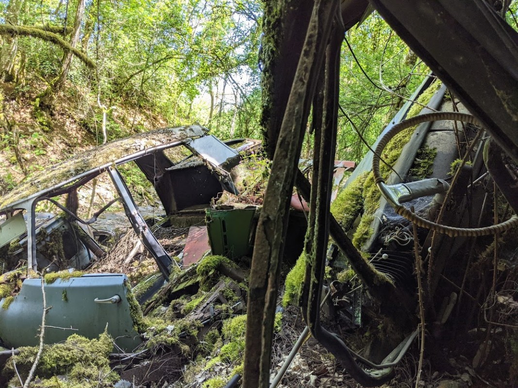

Sinon, je tiens à vous présenter un endroit que j'adore !
Certains vont trouver ça triste voir dégeulasse, mais je trouve ça personnellement très poétique, et représentatif d'une période où on ne se prenait pas la tête...
Il s'agit d'un cimetière de citroen que j'ai découvert il y a quelques années près de chez moi !
elles ont été jetées depuis une petite falaise, souvent sans moteur, devenu maintenant inaccessible à cause de la végétation. Elles sont maintenant bloquées ici, dépouillées et décomposées au fil des années... Je dirais qu'il y en a au moins une dizaine, dont notamment 2 ou 3 tractions, 2 ds... Je n'ai pas réussi à identifier le reste
En regardant de plus près, on peut même y trouver une 2cv ! J'ai eu du mal à la trouver, heureusement qu'il reste une aile "intacte" !
Qui a dit qu'une 2cv n'était pas écolo ? Quand on voit ce qu'il en reste, on pourrait presque croire que c'est biodégradable
Bref, c'est le paradis pour les amateurs de rouilles comme moi !

Des restes ... de 2cv ! Ou plutôt ce qu'il reste ... des restes !
Et c'est là où ta remarque prend tout son sens :
... j'adore !Qui a dit qu'une 2cv n'était pas écolo ? Quand on voit ce qu'il en reste, on pourrait presque croire que c'est biodégradable![]()

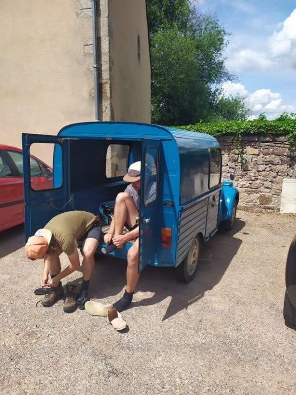

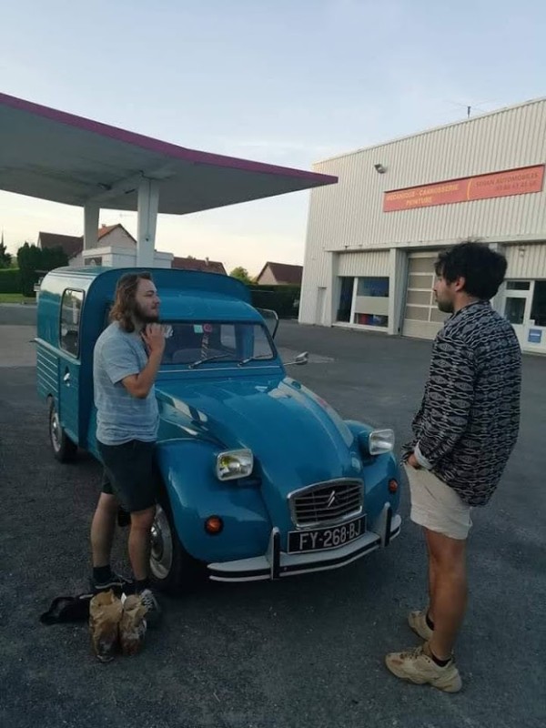

Bonjour à tous !
Encore quelques news de l'AK
Le week-end dernier, nous nous sommes rejoins pour camper dans le Morvan avec des amis. Entre 100 et 150km de chez moi, j'ai donc décidé d'y aller avec la deuche !

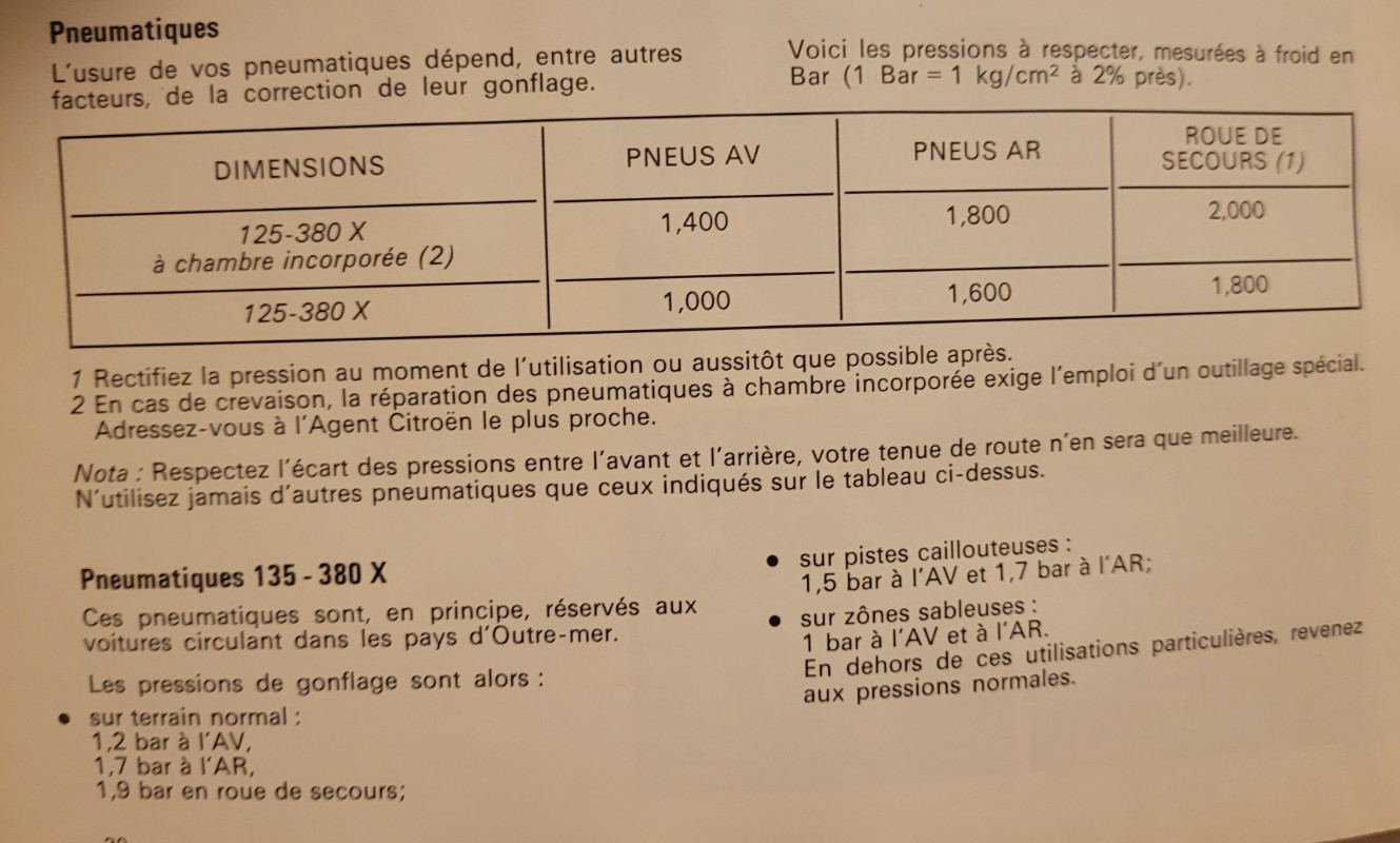

Je ne suis jamais aller aussi loin d'un coup, alors j'ai décidé de faire une petite révision, mais rien ne s'est passé comme prévu
- J'ai voulu faire une vidange pour rincer toute la nouvelle huile qu'il restait dans les canalisations ou le radiateur, et nettoyer les résidus liés au rodage des segments. Mais là, impossible de trouver la bonne huile en supermarché. Je n'ai pas insisté en me disant que je la ferais plus tard.

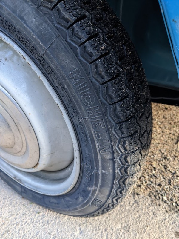

- J'ai vérifier la pression des pneus: presque aucune perte, sauf la roue de secours qui est à plat :pleurs: Impossible de trouver des chambres à air pour le lendemain, et je n'ai pas réussi à me faire prêter une roue... Je suis donc parti sans roue de secours, pas très prudent mais bon, pas trop le choix !
à mi chemin du point de rendez vous, un des amis m'appel et m'annonce que son moteur à lâché sur l'a6, à 150km du campement !! Je vous épargne les détails mais je n'ai pas eu le choix que d'aller le chercher. Au lieu de 150km, j'en ai donc fais plus de 400 !!
Je n'étais pas trop préparé à ça, mais tout s'est parfaitement bien passé ! 400km d'un coup, dont 100 de nuit, le tout bien chargé... Je pense qu'on peut décréter qu'elle est fiable !!
Je vous laisse avec quelques photos du WE !
Sur le lieu du dépannage : Sans oublier de controller le niveau d'huile de temps en temps :

Pour les roues, j'avais surtout peur d'éclater un pneu ! Pour rappel ils sont d'époque, et quand même un peu craquelés... à chaque petite pause, je faisais le tour des flancs pour vérifier que rien ne bougeait !

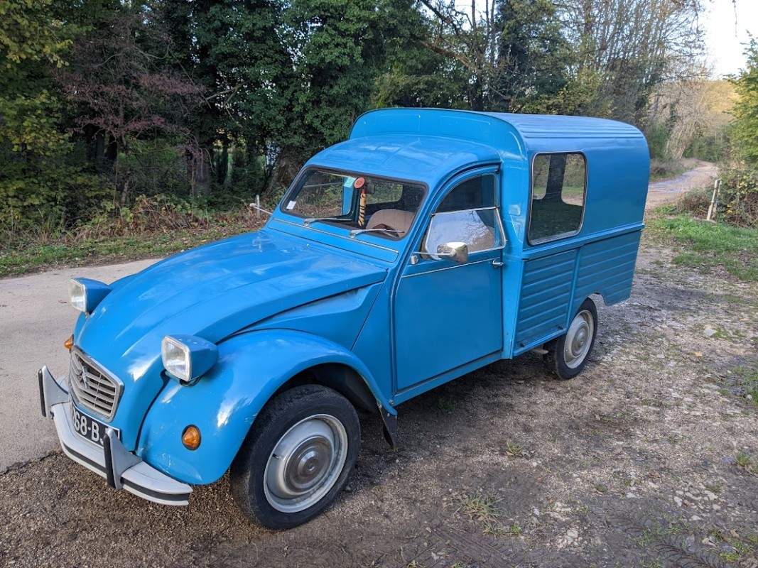

Bonjour à tous !
ça fait longtemps, mais je viens vous donner des nouvelles de l'ak, qui continue de sillonner les routes et de remplir son rôle d'utilitaire, comme en témoigne cette photo
(la botte de foin a été faite "sur mesure" pour rentrer dans le coffre)
Nous avons décidés de changer les pneu, qui pour rappel datent des années 80. même si nous avons fait environ 3500km avec, Il était temps de les changer : Je les contrôlais régulièrement, et même si ils ne semblaient pas bouger, je craignais de plus en plus l'éclatement (et le CT d'ici moins de 6 mois
Leur comportement n'était pas top, ils s'écrasaient dans les virages sérés à basse vitesse et la voiture avait tendance à aller tout droit.
Puisque nous avons pris notre temps, nous avons pu économiser pour nous acheter 4 michelins zx en 135 ! Le comportement est nettement meilleur ! Bien plus stable dans les grandes courbes, et ils ont moins tendance à s'écraser dans les virages serrés. Cependant, je trouve que la pression de 1,4 préconisée à l'avant est trop faible. Je suis monté à 1,8 et je trouve que le compromis est meilleur. direction moins lourde, beaucoup moins tendance à s'écraser, tout en préservant le confort et la tenue de route.
Hormis ça, j'ai fait quelques bricoles dessus depuis le temps, comme recentrer le volant qui n'était pas droit, ou réparer le bruiteur du clignotant qui ne fasais pas assez de bruit (ça reste faible, mais on l'oublie moins !). Sinon, rien n'a bougé, et on continue d'en profiter !

Bonjour, belle AK, tu a bien fait de remplacer tes pneus, car en juillet j'ai éclaté un pneu âgé de 20 ans, j'ai remplacer les 2 à l'avant et je dois en prendre 2 autre au salon Epoqu'auto dimanche prochain, des Michelin X

Elle est belle et elle est utile
Tu as bien fait de changer tes pneus

Merci !
Je ne voulais pas attendre d'en faire éclater un, c'est sur !
En tout cas, les 4 vieux pneus d'époque nous ont bien dépannés. ça aurait été compliqué d'investir 350e en pneus juste après la restauration !

Pour les pneus, j'ai trouvé ça sur ma notice de Avril 1971 Pour les clignotants, j'ai fais un bidouillage qui m'a permet d'avoir un voyant

Merci Eric !
Sur l'ak, la pression recommandée d'origine est 1,4 à l'avant et 2 à l'arrière si je ne me trompe pas. Beaucoup de monde m'a dis qu'il ne fallait pas trop hésiter à gonfler un peu plus, notamment l'avant. Même monté en Michelin, j'avoue que je comportement me plait plus à 1.8 à l'avant. Au delà de 2, c'est un peu ferme et le confort se dégrade. à 1,6 et moins, les virages pris un peu sec nous donnent l'impression que l'on va aller tout droit et les pneus se déforment beaucoup.
J'ai entendu un peu tout autour de la pression des pneu, alors j'ai décidé de faire les test moi même !
Pour le voyant de clignotant j'avais déjà vu ton tuto !!
