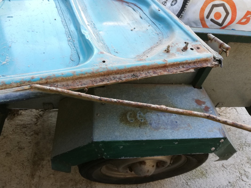

L'aile est pas trop mal, j'ai quelques trous à boucher :

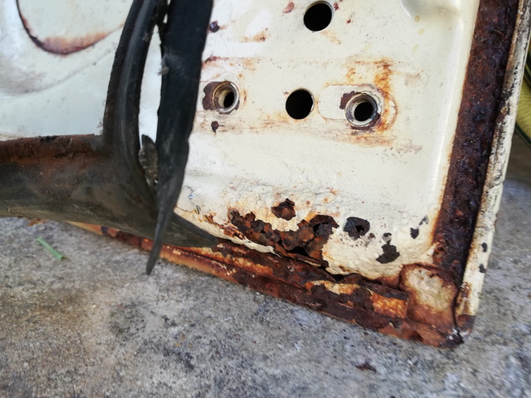

la portière a un peu souffert de la rouille toujours aux mêmes endroits :

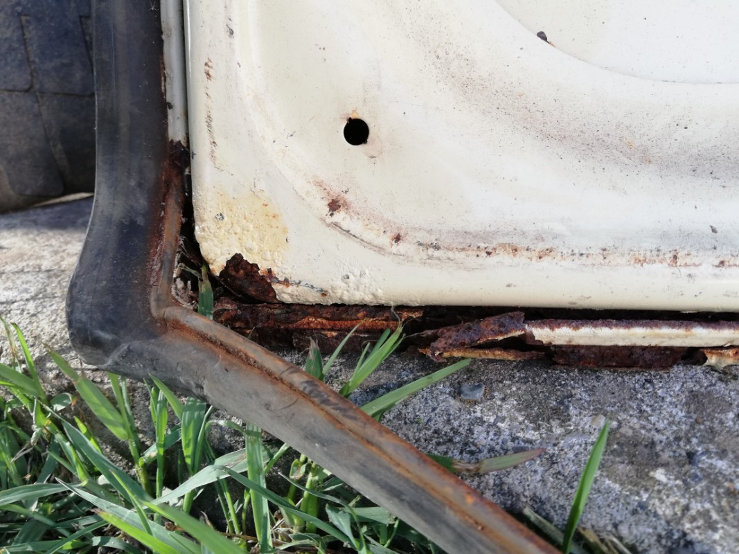

Du coup, je ne sais pas si je ne vais pas garder la portière d'origine, qui est dans un état un peu meilleur :

J'ai vu pire, mais la portière d'origine est en meilleur état dans les bas fonds...j'ai juste à remplacer un bout de la partie qui coince le joint comme on peut voir sur la dernière photo...Je vais découper sur la portière blanche cette partie que je vais souder sur la portière bleue... :pensif: un peu de main d'œuvre en perspective mais je pense pouvoir y arriver...d'où mon positivisme !

Tu as bien raison, la portièere bleue en bien meilleur état.
Et la pièce qui maintien le joint en bas de portière n'est que souder par point.
J'était dans le même cas que toi lorsque j'ai refait mes portière et j'ai récupéré également le profil d'une autre porte pour réparer les miennes.
Ca se fait sans soucis :wink:
Pense juste à bien traiter la rouille (également dans le corps creux à l'intérieur de la portière) et ce sera nickel :salut:

Merci Filofax pour ton retour d'expérience ! ça me conforte dans mon choix ! je me servirai de la portière blanche pour récupérer la pièce nécessaire pour refaire cette partie décollée :tchin:

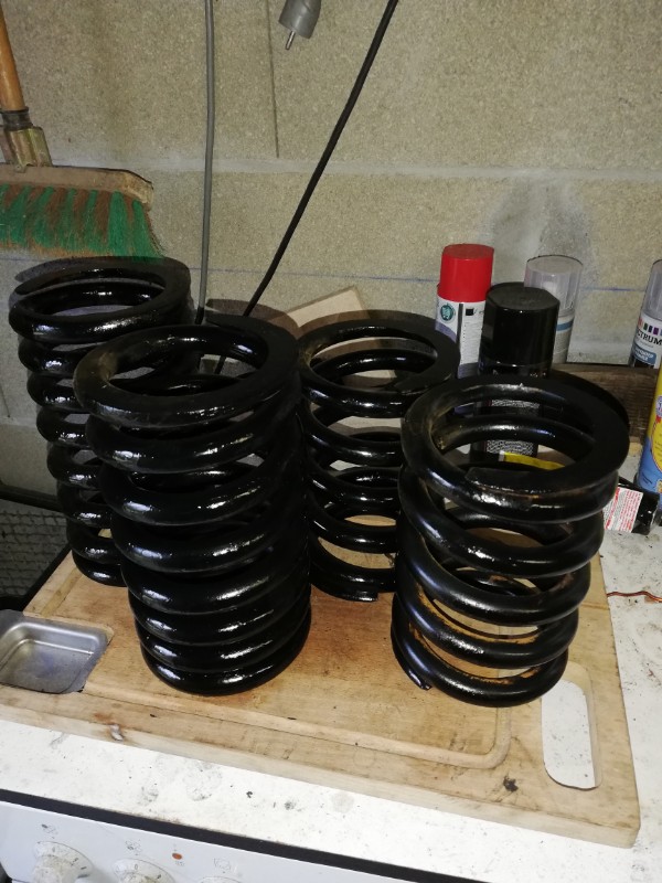

Voilà mes ressorts, partis de ça :
pour en arriver à ça :
