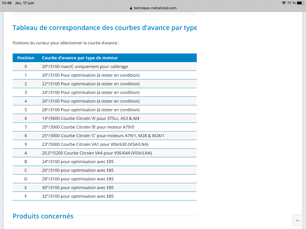

Donc j’ai un allumage comme tu le décrit avec plusieurs courbes d’avance et je l’ai bien réglé sur mon moteur un A79/1(AYA2)
Non j’ai pas essayer avec l’allumage d’origine car en me renseignant à droite ou gauche on m’a dit que le mieux c’est un allumage électronique et maintenant que je l’ai j’aimerais bien qu’il fonctionne au mieux vu son prix d’achat
Je vais essayer plusieurs position par rapport au pmh en décalant dent par dent et en réglant avec une lampe stroboscopique
