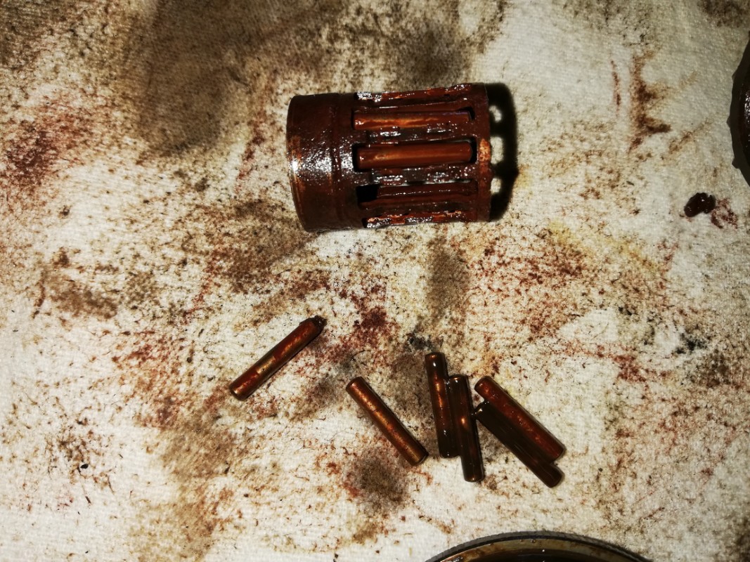

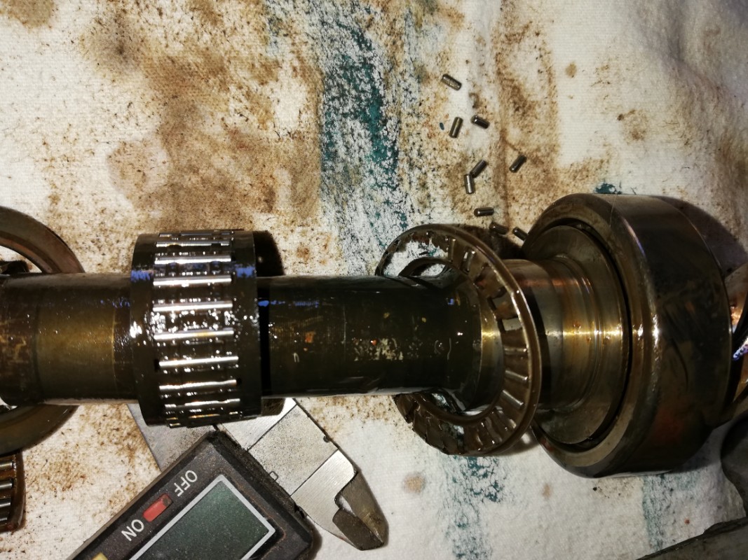

Bien m'en a pris car en fait cette boite à souffert un peu quand même...Pas comme je le croyais au niveau des roulements de différentiel qui me semble correct mais au niveau des cages à aiguilles
:celle interne à l'arbre de commande
et celle du pignon d'attaque :
du coup je pense changer aussi les deux autres cages à aiguilles même si elles me paraissent correctes...Au niveau des roulements rien à dire, je les conserve en l'état, par contre je vais devoir changer les segments de ralenti, on voit bien le marquage de l'usure :

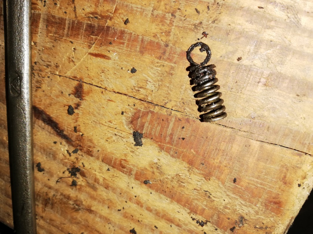

il me manque un ressort que j'ai trouvé cassé, je ne sais pas si ça se trouve chez nos revendeurs habituels ?

J'ai oublié de dire que si vous avez un ressort de blocage de bille dans vos cartons, je suis preneur, rénov2cv en vend à 15 euros pièce, presque le prix de l'or ! le ressort mesure 33 mm x 7 mm...
Re: Etat des lieux BV AK400
lucky40 a écrit : 24 juil. 2021, 22:55 J'ai oublié de dire que si vous avez un ressort de blocage de bille dans vos cartons, je suis preneur, rénov2cv en vend à 15 euros pièce, presque le prix de l'or ! le ressort mesure 33 mm x 7 mm...
J'ai trouvé...
Merci de clore cette discussion.

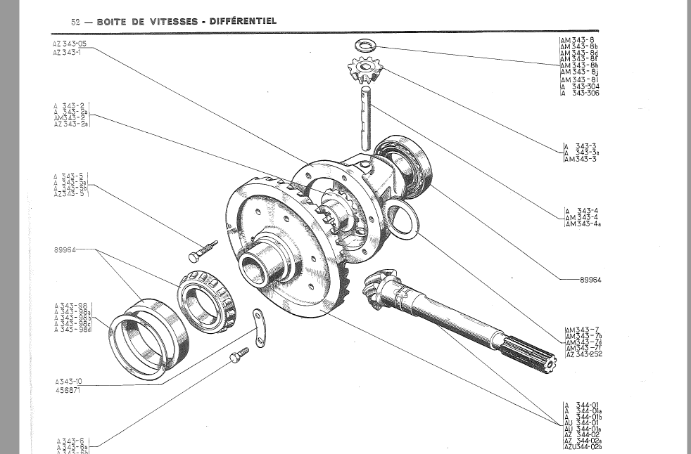

le différentiel c'est l'ensemble pignon d'attaque et couronne dentée avec les planétaires :

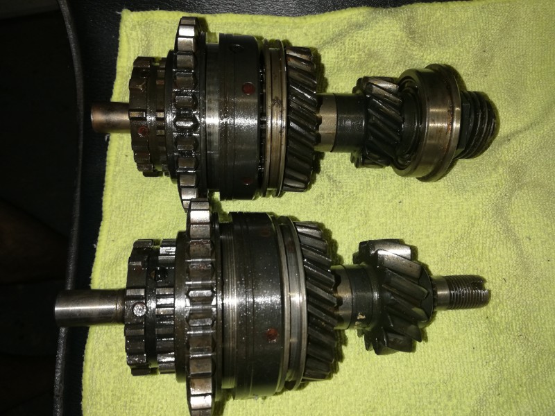

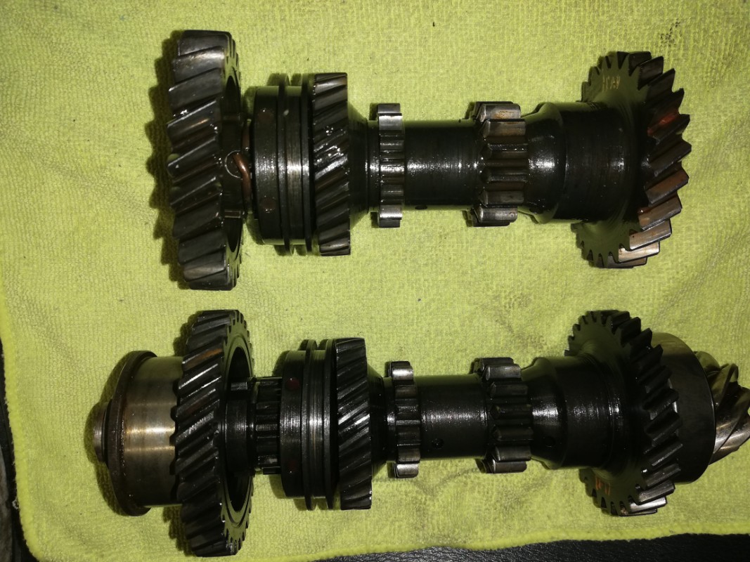

Suite à mon échange dans le post de l'AK400, voici des photos de deux assemblages de boite de vitesse possible :
Un assemblage de 2cv6 ( ma boite de vitesse)
Un assemblage de 2cv4 ( une BV de rechange) Allons y !

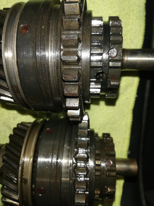

En premier lieu , l'arbre primaire avec les baladeurs de 2nde/3ème et 1ère/MA :
En haut celui de 2cv4
En bas celui de 2cv6
A première vue identique , mais non !
On voit bien que le pignon fou de seconde est différent, pas la même taille de dent , mais même nombre de dents : 26
Les dents de la couronne du baladeur de 1ère/MA comporte 31 dents , légèrement plus large sur la 2cv6 que sur la 2cv4 , ça se joue à1mm environ :
Puis les arbres de commande :
Même nombre de dents : 19, mais forme différente
Vient ensuite le train intermédiaire dans lequel s'emmanche le pignon d'attaque, celui du haut c'est BV 2CV6, celui du bas 2CV4, là aussi quelques différences :
On voit bien que les dents sont taillées différemment
Voilà pour la petite rétrospective... :salut:
:merci: @lucky40, très instructif même si je comprends pas trop étant une quiche en BV et en mécanique en général :gnark:
Mais dis moi sur les fourgonnettes, ce n'est pas une boîte de 2cv4 qui était monté pour favoriser le couple :???:
Eric13190 a écrit : 13 août 2021, 00:04 :salut:
Non je ne pense pas car la différence principale pour "tirer" plus court réside dans le nombre de dents de la couronne de différentiel, or la boite 2CV4 à un rapport de 8/33 et les fourgonnettes, un rapport de 8/31 , soit 8 dents pour le pignon d'attaque et 31 dents pour la couronne...qui tire plus court donc. Il existe aussi quelques différences dans le nombre de dents de certains pignons, notamment les pignons de renvoi de réducteur =15/32 pour la 2cv4, 13/25 pour l'AKS 400, puis les pignons d'arbre de commande, 19/28 pour la 2cv4, et 19/27 pour l'AK...On voit bien que les boites sont différentes et que chaque modèle de Deuche a une boite de vitesse qui lui est propre. :salut:
