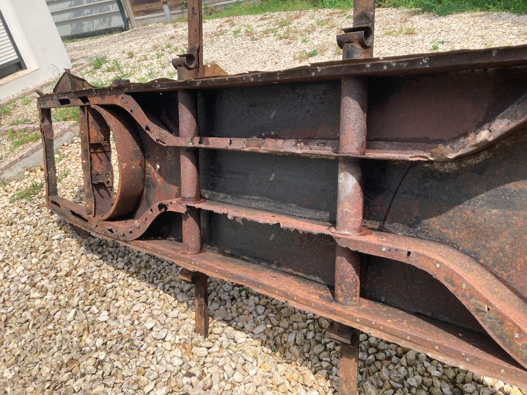

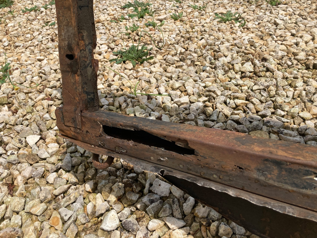

Voilà quelques photos de Simone, la dernière arrivée!
J'arrive de Normandie
Aussitôt arrivé le patron m'a retourné!!...
Bon! la y a chantier !

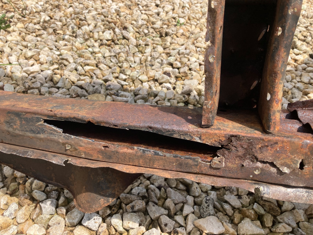

Bonjour, belle restauration a venir, pas mal de carrosserie a remplacer, Part contre le châssis est en très mauvais état, je pense qu'il est remplacer, car les pièces maîtresse sont gravement atteint par la corrosion :salut:

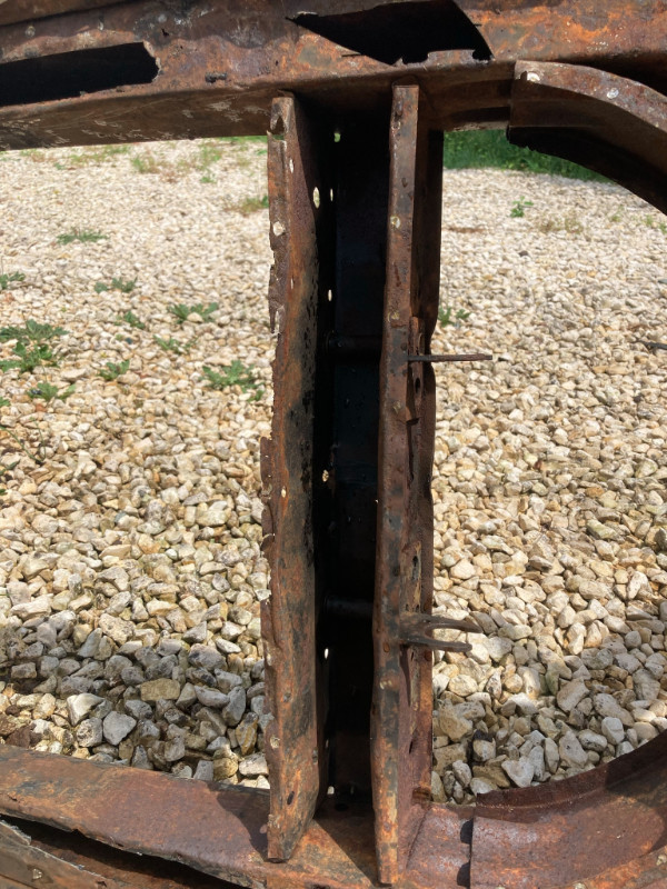

CHARLYSTONE a écrit : 07 août 2021, 12:49 Bonjour, belle restauration a venir, pas mal de carrosserie a remplacer, Part contre le châssis est en très mauvais état, je pense qu'il est remplacer, car les pièces maîtresse sont gravement atteint par la corrosion :salut:
Bonjour, le châssis est sauvait après un mois de travail, toutes les parties rouillées et perforées ont été changées, plus de photos dès que j'ai retrouvé une connexion fibre.

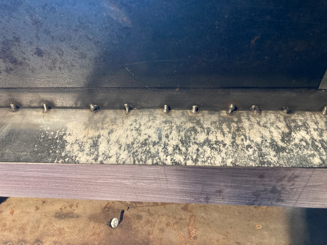

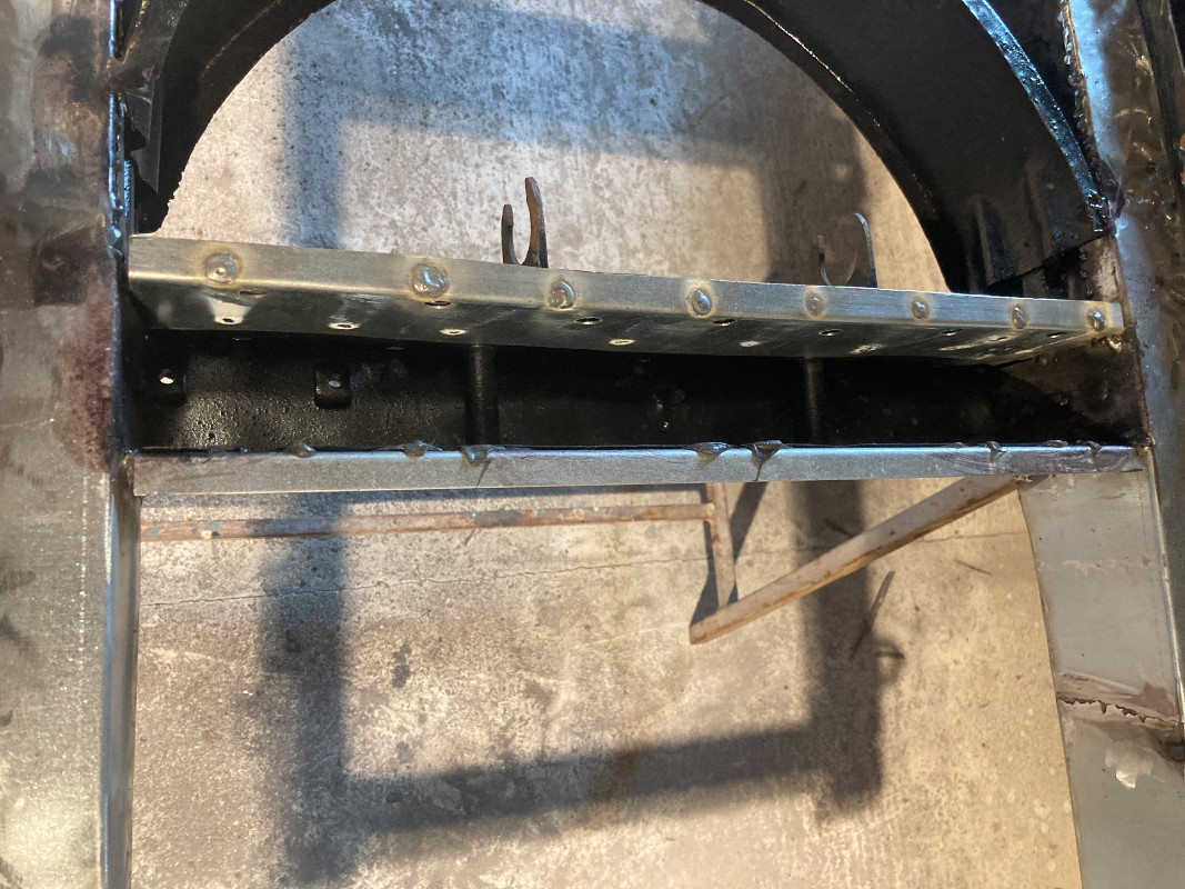

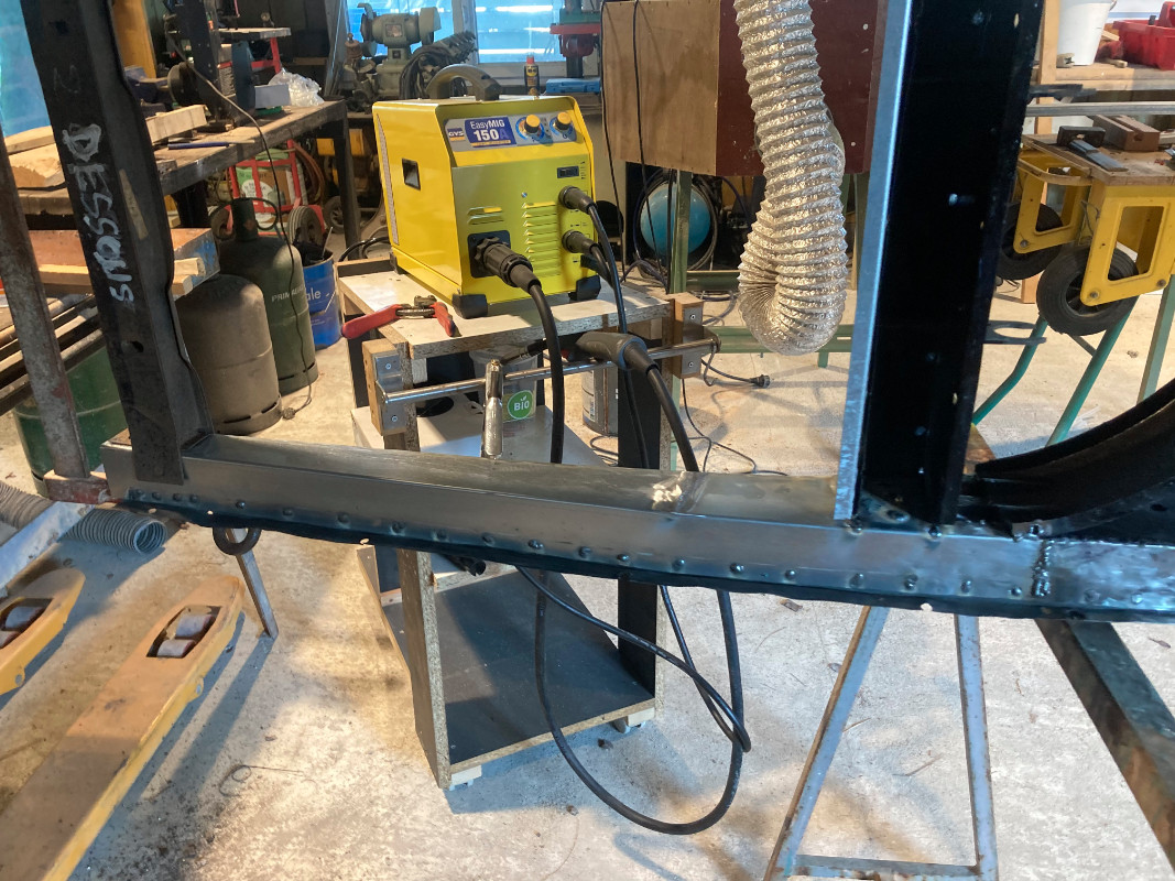

Obligé de refaire les supports de caisse
Un fer plat de 50/2 pour la semelle
Tube 30/30 ouvert dessous, soudure
Jean-Marc
Messages : 199
Enregistré le : 06 août 2021, 07:32
Ma deuche : AZLP 58
Date de naissance : 23 mai 1961
Localisation : MERIGNAC Gironde
Re: Simone AZLP de 58
Message par Jean-Marc »
Alignement des supports de caisse

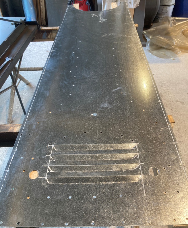

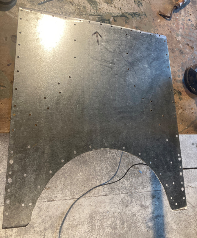

Le dessous en tôle de 1mm avec les ouïes refaites comme à l'origine..
Le gabarit pour les ouïes
Et voilà avec 2 couches de Ferose et une de laque antirouille (pur alkyde) le dessous est prêt pour le bouchonnage
Voilà un châssis qui revient de loin !

Et voilà la boite est fermée, prochain épisode la peinture de l'ensemble.

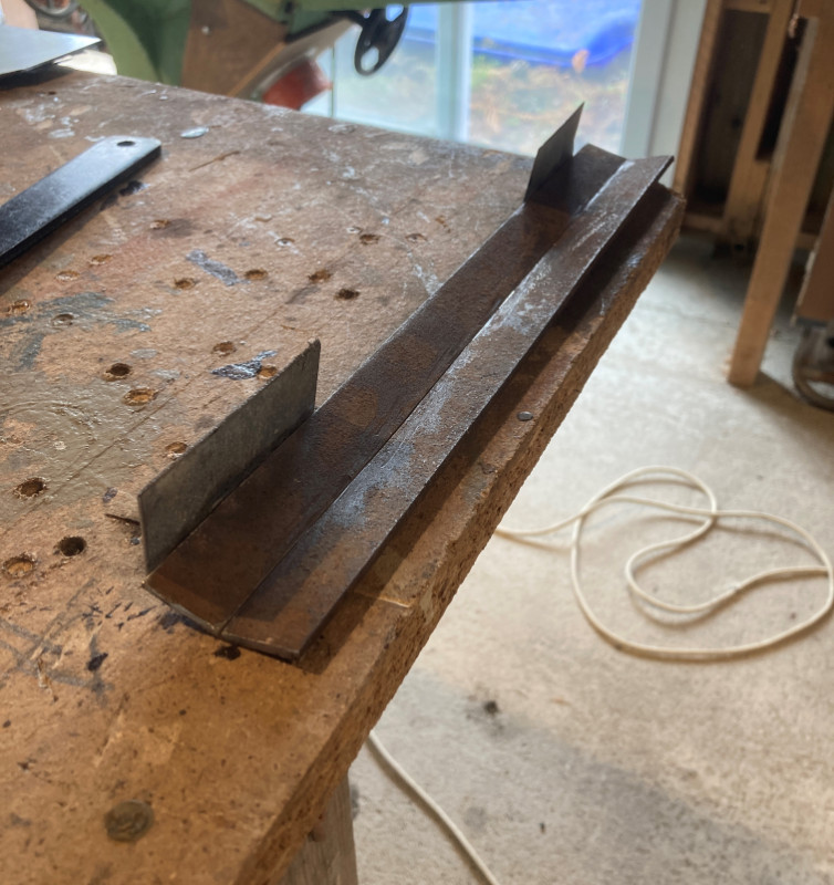

A oui! j'avais oublié la première étape, une plieuse de 1m avec ce que j'avais sous la main.
Celle que j'avais n'était pas assez grande pour plier la tôle des longerons avant

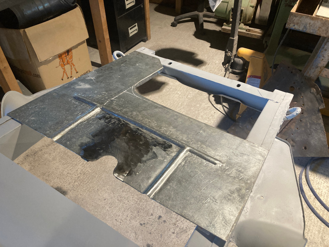

Après plusieurs recherches j'ai trouvé assez de documentation pour refaire la tôle de protection moteur pile-poil comme en 1958.

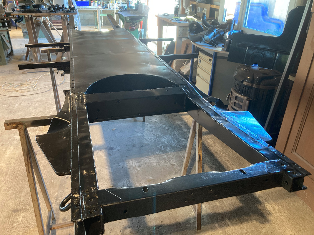

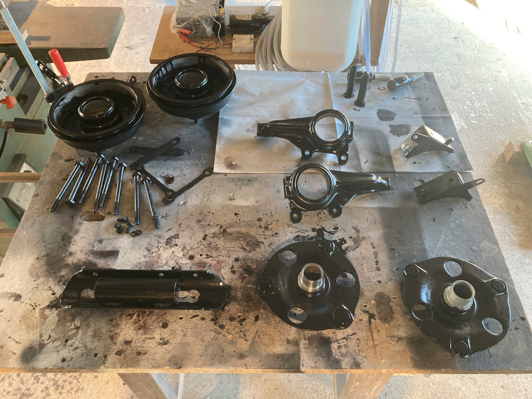

Quelques photos de Simone.
Le châssis a été traité, apprêté, Laqué époxy, et pour le dessous anti-gravillons plus une couche de noir à châssis.
L'ensemble des trains ont été sablés et traités, peinture pour la fin de semaine.
