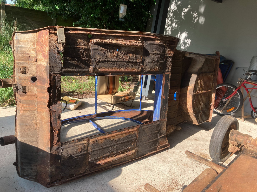

Bonjour, le châssis est sauvait après un mois de travail, toutes les parties rouillées et perforées ont été changées, plus de photos dès que j'ai retrouvé une connexion fibre.CHARLYSTONE a écrit : ↑07 août 2021, 12:49 Bonjour, belle restauration a venir, pas mal de carrosserie a remplacer, Part contre le châssis est en très mauvais état, je pense qu'il est remplacer, car les pièces maîtresse sont gravement atteint par la corrosion![]()
Jean-Marc

Toujours en 4G alors juste quelques photos pour la soirée

Re: Simone AZLP de 58
Voilà un châssis qui revient de loin !
- Messages : 17049
Sacré chantier, sacré travail !!! Total respect !
- Messages : 7144
Monsieur Eiffel n'aurais pas fait mieux, c'est de la ferronnerie d'art

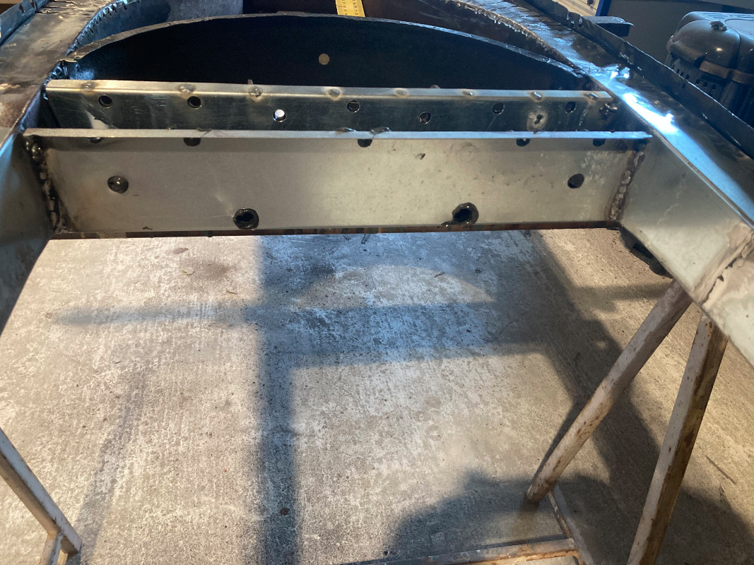

Re: Simone 2cv AZLP de 58
Merci pour les compliments!
A oui! j'avais oublié la première étape, une plieuse de 1m avec ce que j'avais sous la main.
Celle que j'avais n'était pas assez grande pour plier la tôle des longerons avant

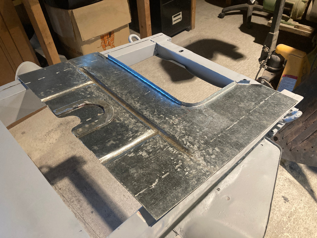

Après plusieurs recherches j'ai trouvé assez de documentation pour refaire la tôle de protection moteur pile-poil comme en 1958.
- Messages : 17049
C'est beau quand on maîtrise ....
Quelques photos de Simone.
Le châssis a été traité, apprêté, Laqué époxy, et pour le dessous anti-gravillons plus une couche de noir à châssis.
L'ensemble des trains ont été sablés et traités, peinture pour la fin de semaine.
Bonne reprise à tous !
Jean-Marc
