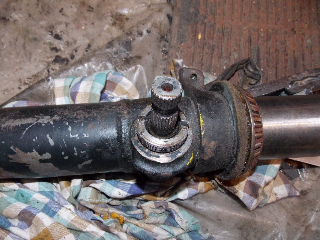

J'ai réussi à dévisser les écrous de cardan (c'est comme ça que ça s'appelle?)
je me demandais quels sont les endroits les plus judicieux pour placer les sangles pour lever l'ensemble boite-moteur? Vous savez où est le centre de gravité de l'ensemble?
Non, c'est l'écrou de fusée, mais c'est pas grâve du moment qu'on comprend.

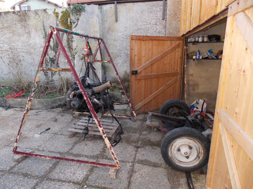

Pour soulever l'ensemble moteur boite, une sangle autour de l'araignée, et une sangle sous la boite à l'arrière, oui c'est bon.
Et pour la résistance des goujons : un moteur pèse 65 kg environ, avec 8 goujons, ça fait 8 kg par goujon, c'est rien du tout ; bien sur que ça va tenir... ;)

mon moteur fait de la balançoire :gnark: :

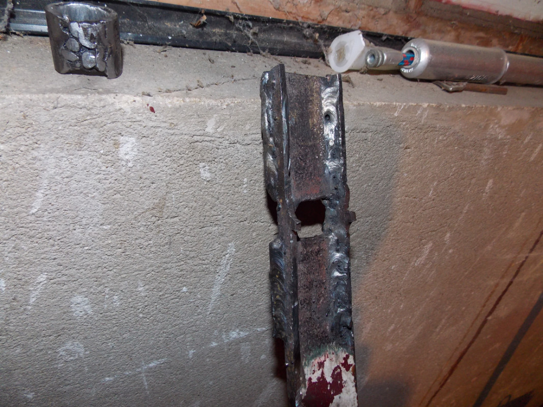

J'ai soudé un écrou sur le dessus de mon extracteur précédent, me permettant maintenant de répartir la force sur deux écrous.
Couplé au graissage de la vis, ça m'a permis de réussir à sortir la biellette récalcitrante.

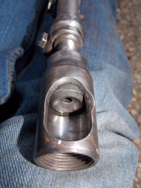

J'ai aussi enfin fini mon outil de dévissage pour extraire le pignon qui actionne le cardan de direction (cf image ci-dessous)
C'est la seconde génération de l'outil, la première a échouée lamentablement:
(les petites pointes se sont tordues)
Du coup j'ai renforcé par un tube, ce qui permet de tenir les petites pointes par le haut. partie amusante: j'avais un tube, mais trop fin. J'ai donc limé l'intérieur jusqu'à-ce-qu'il passe, puis j'ai coupé un second morceau de tube, que j'ai enveloppé et soudé autour du premier. Là où il n'y avait pas de métal à l'extérieur, j'ai essayé :gnark: de remplir avec de la soudure:
Puis je l'ai soudé à l'outil précédent, ainsi que des pointes découpées dans un métal plus épais, ce qui a donné ça:
et qui m'a enfin permis de dévisser cette... heu... chose (bouchon fileté? écrou interne? vis percée aplatie???) qui maintenait le pignon.
Je suis pas mal sûr que j'ai gâché beaucoup d'efforts pour vraiment pas grand chose, mais bon c'était marrant.

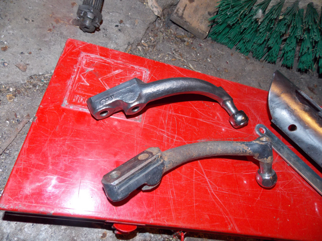

J'ai décapé et et peint les biellettes de direction:
Je me suis rendu compte qu'une des biellettes est légèrement déformée:
Est-ce que c'est grave? Est-ce que ça peut être le symptôme d'une butée mal réglée?

Pour l'embout de direction, personnellement je le changerais.
Messages : 1733
Re: Réparation 2CV6 spécial
Comme JLUC,, je changerais la biellette de direction.

Merci pour votre avis sur l'embout de direction. Vous achetez où vos pièces de 2CV? Je n'arrive pas à avoir de réponse à mes questions par mail de la part de rénov 36, citroshop ne semble pas avoir d'embout de direction sur leur site (ou bien je ne l'ai pas trouvé, mais vu la mise en page du site je ne serais pas le seul fautif :gnark: ) et le M2CC est bien trop cher. Reste les sites étrangers (burton, DG etc.), mais à ce moment là je peux continuer à acheter chez les allemands...
Kvothe
La deuche est une 2CV6 spécial de 1982, et voici ma présentation : viewtopic.php?f=1&t=14462
Kvothe est le personnage du meilleur roman de tous les temps, mais la traduction française est immonde
Messages : 1733
C'est ça que tu cherches comme embout ?
http://www.renov-2cv-mehari36.com/fr/di ... 06599.html
https://www.ami-2cv.com/coiffe-de-rotul ... ieure.html
https://www.ami-2cv.com/coiffe-rotule-de-direction.html

C'est exactement ça, et merci, je ne connaissais pas le site ami de la 2CV!

Je me heurte à un problème et je crois que j'ai besoin de vos lumières. Je me suis fait un outil pour dévisser l'écrou qui retient le roulement de roue avant, et même en m’arc-boutant sur un levier d'un mètre cinquante, je n'arrive pas à l'enlever. La tâche n'est pas facilitée par le fait que le pivot bouge par rapport au bras de suspension. Je me demandais s'il y avait une bonne méthode pour caler le pivot pour faciliter la tâche, puis aussi si l'axe de pivot peut encaisser les forces que j'exerce dessus. (j'aimerais éviter de casser plus de choses que j'en répare...).
Merci!
Bonsoir Ami jeune,
est-ce que le tuto suivant parle bien de ton souci:
https://www.youtube.com/watch?v=wQ2xt75Hphw
Si tu n'oublies rien dans la méthodologie de démontage.
Envisage de chauffer via un décapeur thermique et d'user abondamment d'un bon dégrippant! :mecanic:
Kvothe
Messages : 58
Enregistré le : 30 oct. 2020, 13:49
Ma deuche : 2CV 6 Spécial de 1982
Date de naissance : 15 janv. 2001
Localisation : Pont-en-Royans (Isère)
Message par Kvothe »
JLUC a écrit : 28 mars 2021, 22:00 Bonsoir Ami jeune,
Oui, je n'arrive pas à dévisser l'écrou mais avec un visseuse à choc et l'outil adapté c'est évidemment plus facile...
JLUC a écrit : 28 mars 2021, 22:00 Si tu n'oublies rien dans la méthodologie de démontage.
J'ai en effet oublié de chasser la flasque de roue, mais je ne crois pas que ça m'ait handicapé pour essayer de sortir l'écrou.
En voyant cette vidéo, je me dis qu'il me faudra probablement l'outil pour positionner le roulement histoire de ne pas l'esquinter? À moins que ça marche aussi en étant précautionneux avec un burin?
JLUC a écrit : 28 mars 2021, 22:00 Envisage de chauffer via un décapeur thermique et d'user abondamment d'un bon dégrippant!
Le dégrippant c'est en cours, mais pour le chauffage ce qu'il y a c'est que le roulement que j'ai a des parties en plastique (comme le neuf de la vidéo) et je me dis que ça risque de faire une pâte immonde qui ne va pas m'aider si ça se met à fondre...
JLUC a écrit : 28 mars 2021, 22:38 https://www.youtube.com/watch?v=KmklxsSD95g
Aussi!
certes... :mdrr:
Dans la première vidéo ils font toutes les opérations avec le pivot sur la voiture, je pense que je vais attendre d'avoir monté le train avant sur le châssis, comme ça je pourrai appliquer plus de force. Si ça ne vient toujours pas, je m’achèterai un outil et je demanderai à mon garagiste de mettre un coup de visseuse à choc.
J'aurais vraiment dû faire plus attention en peignant et je n'aurais pas ces problèmes maintenant :enerve2:

Je suis de retour! :clap:
L'avancée des travaux:
  • Le moteur sur le châssis:
  • une vidange de boite:
  • le châssis roulant:
  • la caisse sur le châssis:
    (la réponse à la question est: pour la blague :gnark: )
  • et enfin la 2CV finie d'être montée!
Je l'ai donc présentée au contrôle technique avec son châssis tout neuf et elle a été, à mon grand désespoir, refusée à nouveau. Bien qu'aucun de mes deux précédents contrôles techniques le mentionnent, le contrôleur à trouvé cette fois ci que la rouille perforante au niveau du plancher de la caisse (pas du châssis!) posait problème. Ça figure quand même sur mon PV comme "état général du châssis: corrosion excessive affectant la rigidité de l'assemblage". Il m'a montré les points qui posaient problème, me conseillant l'habituelle procédure: couper, souder de la tôle bord-à-bord et enduire le tout de blackson. C'est quelque-chose de courant ce genre de refus pour des 2CV ou si je vais chez un autre contrôleur ça va passer? En tout cas ça m'énerve un peu, si j'avais su que ça ne serait pas passé je l'aurais réparé avant de remonter la caisse... :pascontent:

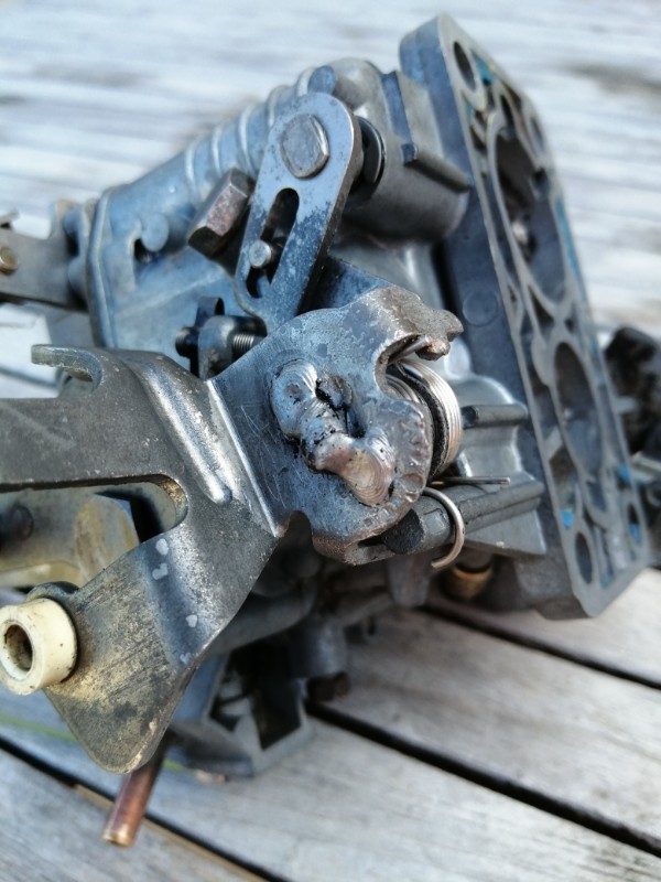

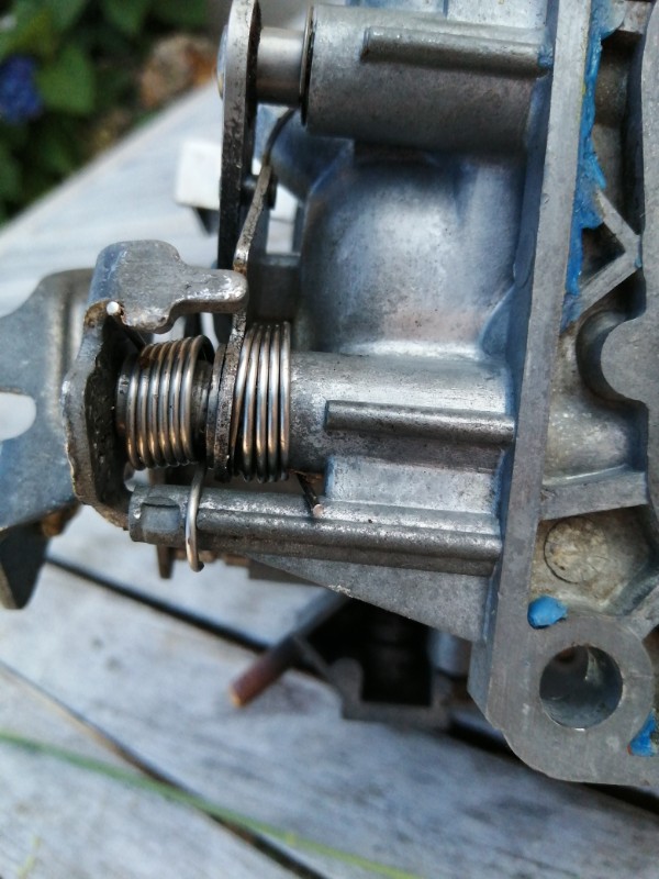

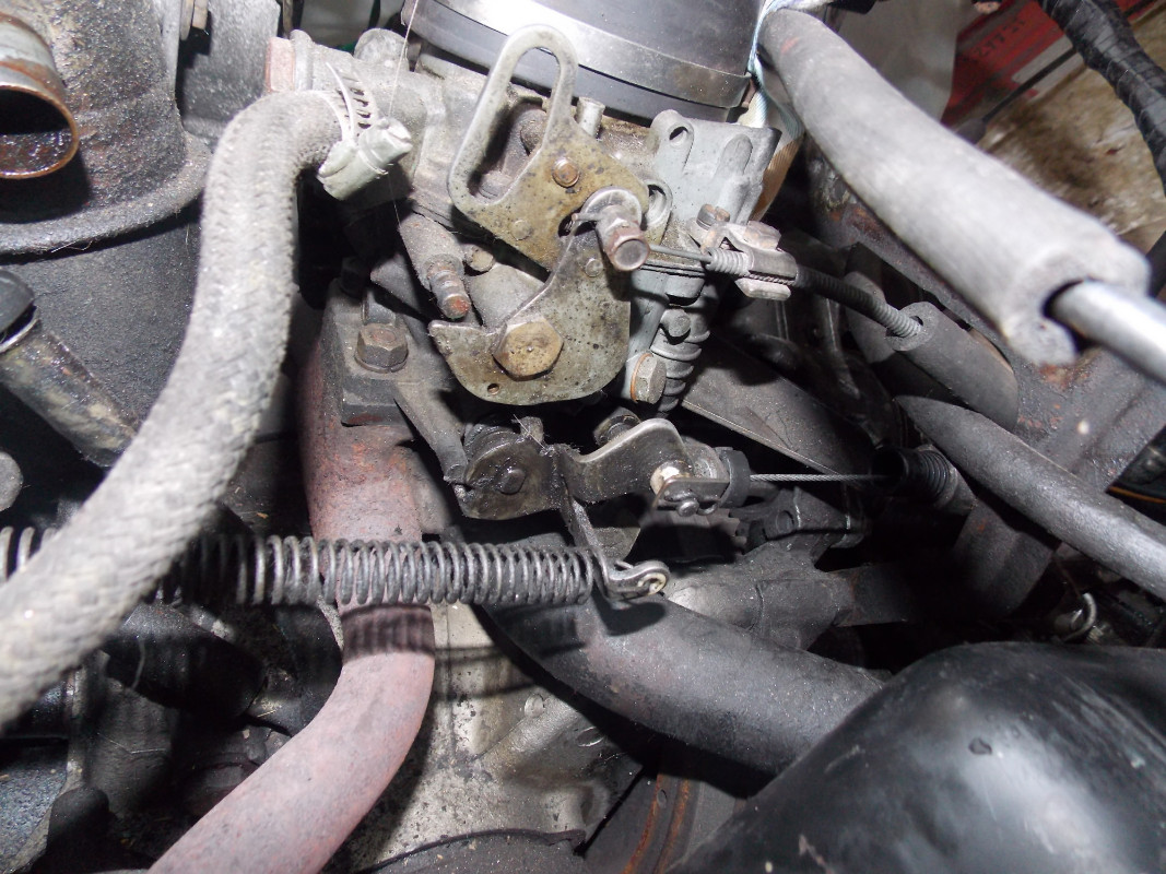

  • Je me suis aussi rendu compte que ce ressort de mon carburateur était cassé (il bringuebale).
    Je crois que c'est la cause d'un problème que j'ai détecté, qui est qu'une fois pied au plancher l'accélérateur ne revient pas, ce qui peut être légèrement problématique si ça arrive en route... :siffle:
    Pour une meilleure visualisation du problème, voici l'accélérateur coincé:
    et voici l'accélérateur au ralenti:
    Pour l'instant j'ai solutionné le problème en fixant le ressort de retour d'accélérateur sur l'écrou servant à maintenir le support bobine, juste sous la bobine. En le rehaussant, on évite qu'en bout de course il soit sous l'axe de rotation de la manette d'accélérateur, et ça ne peut plus se coincer.
    M'enfin j'aimerais quand même bien réparer ça de façon propre, donc je me demandais si vous savez comment on accède à ce petit ressort?

Kvothe a écrit : 17 août 2021, 18:29 Je suis de retour! :clap:
Bon retour parmis nous.
Pour on ressort, il faut démonter intégralement le carburateur.
L'un des axes de papillons passe au travers de ce ressort.
Pour enlever l'axe, il faut enlever les clapets et le second axe.
C'est à dire une rénovation complète de ton carburateur.
J'ai mis une doc pour la rénovation d'un carburateur double corps dans un autre sujet.
Elle se trouve ici : http://forum.2cv-legende.com/viewtopic.php?f=35&t=15235
Bon courage.
Kvothe
Messages : 58
Et zob.
Vous croyez que c'est terrible de laisser ça comma ça? :siffle:
en tout cas :merci: pour la doc
Messages : 1733
En fait, il y a deux ressorts.
Le premier ressorts (le plus visible) est le ressorts de rappel pour le second corps (le plus gros papillon).
Le second ressorts (le plus proche du carter du carburateur) est pour le premier corps.
Si c'est celui du premier corps qui est cassé, le ressort de rappel de la pédale devrait être suffisant.
Si c'est celui du second corps, tu auras un problème à un moment donné.
Par contre, je serais toi, je le changerais sans attendre.
Si tu as le ressort cassé qui bloque le carbu ouvert, il ne te resterais plus que la solution de débrayer et couper le contact.
Si c'est lorsque tu arrives dans un rond point, que tu panique et que tu ne débraye pas,.....
A toi de voir, mais ce n'est pas compliquer à faire la rénovation, et tu auras des joints neufs :wink:

Bonjour kvothe
Sur ce type de carbu j'ai eu le même problème. Sur les 2 ressorts il y avait le premier de cassé, j'étais obligé lors de la décélération de passer mon pieds sous la pédale pour tirer dessus pour bien fermer le papillon.
j' ai donc vu le problème et j'ai acheté un nouveau ressort . Le problème c'est que le ressort qui était cassé est entre les 2 platines, donc pour avoir accès j'ai du meuler le parti en bout d'axe pour pouvoir avoir accés mais si c'est l'autre comme l'indique le tuto c'est super simple a faire .
