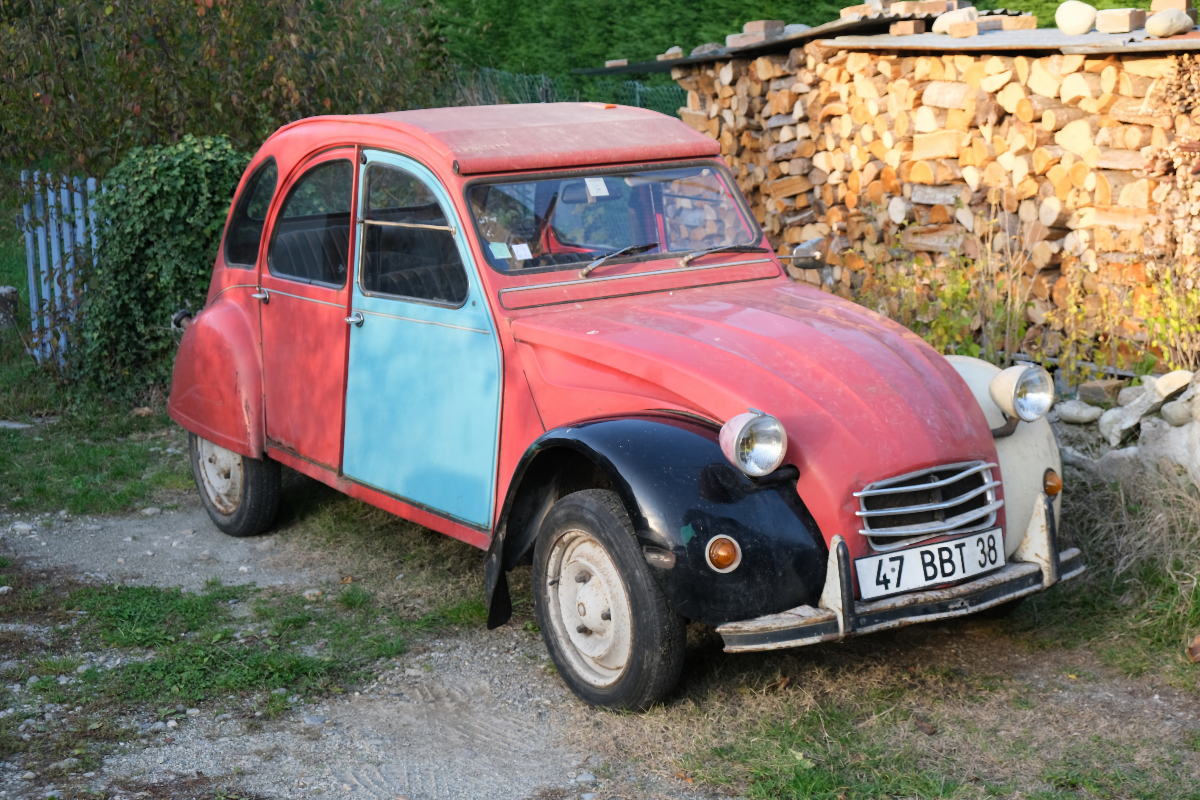

Je suis en train de réparer une 2CV 6 spécial de 1982 pour rouler avec. Pour l'instant une restauration complète avec tout qui brille n'es pas prévu, mais ça viendra peut-être un jour.
Elle n'a pas roulé pendant 15 ans, je l'ai sortie du hangar il y a un an à peu près. Pour l'instant j'ai décoincé les mâchoires de mes freins qui bloquaient et refusaient d'arrêter de freiner, démonté et remonté mon démarreur (cherchez pas, je ne crois pas avoir réparé plus de choses que je n'en ai cassé en le démontant, mais maintenant il tourne), changé ma centrale clignotante, réglé le jeu des culbuteurs (mais mal, ça va être à refaire) et l'avance à l'allumage. Je sais, je suis un peu lent, c'est que fais ça un peu de temps en temps...
Et puis à ma décharge tout est tellement grippé que j'ai passé un mois à nourrir d'huile deux fois par semaine le ventilateur avant de réussir à le sortir, sans parler des écrous de 44 qui retenait les tambour arrière :enerve2: (je les ai baignés d'huile et j'ai plié un outil avant de l'amener au garagiste d'en face pour qu'il mette un coup de clef à choc). Même désserrer l'écrou pour régler le phare droit a été une entreprise épique.
J'ai évidemment aussi fait une vidange moteur + filtre à huile + changé les bougies + nettoyé le filtre à air + acheté un nouvelle batterie. Je n'ai pas fait de vidange de boite pour l'instant (ni rerempli).
Là je roule avec depuis quelques semaines (j'ai le droit pendant deux mois avant la contre-visite), je suis inconscient de ne pas avoir fait de vidange de boite avant de la sortir?
Je vais avoir besoin de vos lumières sur deux sujet en particulier je crois: le châssis et l'allumage, éventuellement le carburateur, je posterai ça dans les espaces dédiés. J'aurai éventuellement aussi besoin d'aide pour savoir CE que je dois réparer. Je me fais assez confiance pour faire les travaux, je ne suis pas manchot et je regarderai sur internet, mais pour diagnostiquer ou savoir à quoi faire attention, c'est une autre histoire.
Mais si il y a une chose entre toutes que j'aimerai savoir, c'est comment on met le foutu écran de calandre sur une 2CV 6 spécial? :???: Dès que le thème est abordé quelque-part ça dit juste "bein vous glissez les languettes et c'est fixé", sans s'attarder plus sur le sujet tellement le thème est considéré comme trivial.
Mais chez moi les ailettes chromées ressortent, et ça ne marche pas trop.
Il faut que j'enlève le cadre argenté et que je mette l'écran de calandre à la place? Ou bien il y a un écran spécial pour 2CV6 spécial? (j'ai le gris en plastique). Ou alors je suis simplement stupide. :boulet2:
La deuche est une 2CV6 spécial de 1982, et voici ma présentation : viewtopic.php?f=1&t=14462
Kvothe est le personnage du meilleur roman de tous les temps, mais la traduction française est immonde

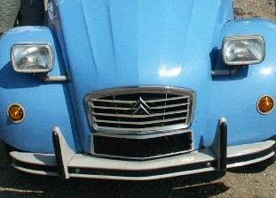

Pour ton écran de calandre, il est possible que celui que tu as en ta possession ne convienne pas à la grille de calandre.
En effet, si elle est bien de 1982, ton auto devrait avoir une calandre en plastique!!!
A toi de voir, soit tu change l'écran soit de calandre!
Ou tu bricoles un écran "maison".

Comme le dit Jean-Luc, il semble que ta calandre ne corresponde pas à l'année de la voiture ! Peut-être le capot a-t-il été changé par un plus ancien ....
Regarde ici, ta calandre devrait effectivement être celle en plastique avec un cache-nez plastique lui aussi maintenu par ces fameuses languettes.
Les calandres
Les caches-calandre
Pour ta calandre, il te faut le cache-nez souple, comme celui-là :

La bonne calandre pour ta voiture, c'est celle-ci, la 5ème. Et elle s'adapte sans problème sur ton capot. Les trois modèles de calandre du capot à 5 nervure, depuis 1961, sont interchangeables.
5ème calandre.jpg (24.51 Kio) Vu 4878 fois

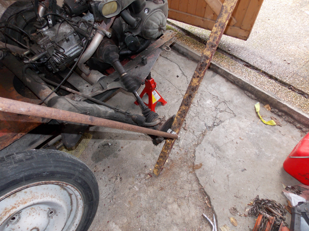

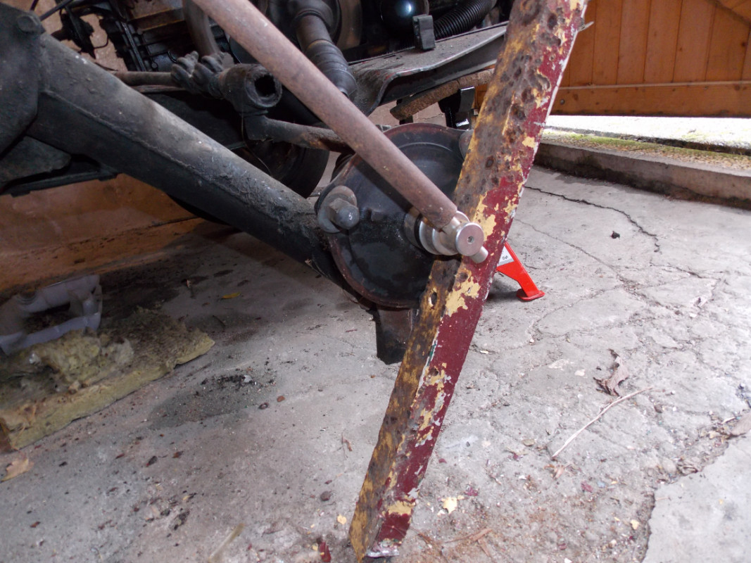

Mise à jour de l'avancée des travaux:
La caisse est sortie:
J'ai réussi à dévisser les écrous de cardan (c'est comme ça que ça s'appelle?) avec un levier (et beaucoup de WD40), j'avais craint devoir me procurer une clef à choc. J'ai trouvé une méthode que je trouve pas mal pour bloquer pendant qu'on dévisse:
Il faut bien remettre les écrous de roue pour ne pas esquinter les filetages avec la barre de fer par contre.
je suis fin prêt à sortir le moteur, j'ai un palan à chaîne prévu à cet effet (qu'on voit d'ailleurs sur les photos), et je me demandais quels sont les endroits les plus judicieux pour placer les sangles pour lever l'ensemble boite-moteur? Vous savez où est le centre de gravité de l'ensemble?
