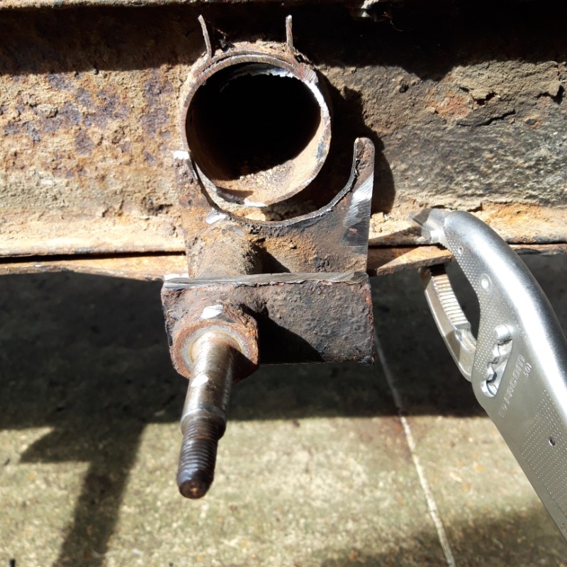

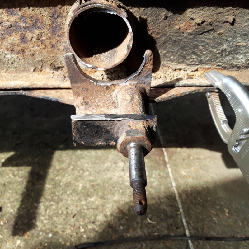

bonjour
je dois ressouder mes supports d'amortisseurs sur mon chassis neufs apres les avoir récupéres sur l'ancien
quelequ'un pourrait il me donner la cote entre les deux supports (chassis et essieu ar)
amortisseur ar sur deuch de 67
merci

laquelle est la bonne position
deuche89
Messages : 691
Ma deuche : 2cvAZAM 1966
Localisation : Domats
Re: châssis de 2cv abimé - casse sur les nervures et rouille à l'intérieur
Message par deuche89 »
l'essieu AR est a droite vers la pince

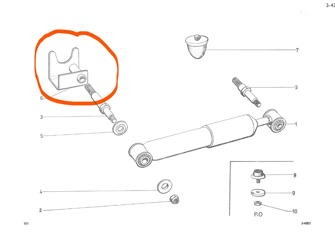

Jean-Marc
Messages : 199
Enregistré le : 06 août 2021, 07:32
Ma deuche : AZLP 58
Date de naissance : 23 mai 1961
Localisation : MERIGNAC Gironde
Message par Jean-Marc »
Photo du bas
Aller courage ça avance :like:

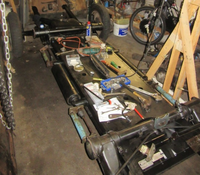

salut Capra
pour ton nouveau chassis tu as fait comment pour les supports d'amortisseurs ?

deuche89 a écrit : 19 sept. 2021, 10:49 salut Capra
Bonjour Deuch89,
Je n'ai pas installé de support d'amortisseur.
J'ai récupéré les anciens, il s'agit de modèles Allinquante, ils sont prit directement sur les pots de suspension.
Ceux de l'avant sont cuit, ils ne feront que décorer, ceux de l'arrière ont encore un peu de résistance, je compte remettre les systèmes d'origine en fonction, les frotteurs qui sont encore présents dans les essieux.
Je ne sais pas si la photo va aider à voir.
rien n'est vraiment en place, parce qu'il faudra que je règle l'ensemble (tiges sur pots de suspension) lorsque la caisse sera remonté, le réservoir rempli, tout en ordre de marche... ;) (la raison du support de travers)
Jean-Marc
Messages : 199
Ma deuche : AZLP 58
Salut Capra,
Pour le réglage des tirants des pots, tu peux le faire dès maintenant, c'est plus pratique et infaillible.
Voilà la méthode qui était pratiquée sur les lignes de montage Citroën.
Tu cales ton châssis pour que les 4 bras soient en butés dessus, tu règles tes tirants juste pour éliminer le jeu entre les couteaux et les sucettes, tu rajoutes 1/2 tour et voilà !
Tu verras une fois ta deuche entièrement remontée la hauteur sera pile-poil.
il faut bien sûr que tes pots soient en bon état et bien graissés.
il faut que tu défasses tes amortisseurs au moins d'un coté pour régler si non ça ne marchera pas
Bon dimanche

J'ai réglé les pots cet après midi, comme tu le conseillais, plutôt pratique sans la caisse, rapide, et en même temps je vois que le réglage reste sensible, au premier essai, le châssis penchait à gauche.
J'ai repris le réglage arrière et tout est rentré dans l'ordre.
Merci encore ;)
Je viens aussi de remettre le moteur en place, les fixations correspondent, par contre, j'ai eu un mal de chien à le mettre à sa bonne place, je n'ai pas compris ce qui a bien pu gêner pour glisser le moteur vers l'avant.
Les modifs apportées pour l'instant avec ce nouveau châssis, sont sur le réservoir, les écrous soudés trop vers l'intérieur, j'ai du agrandir les trous sur le réservoir, et le support de maitre cylindre, que j'ai également percé plus grand, sinon, il n'était pas perpendiculaire au châssis.
Les pots de suspension rentrent en force, il y a une différence d'un cm entre les deux supports. ( ils bossent pas chez airbus les gars, ils font limite des brouettes :) ) Ils sont plus larges que les originaux. (1cm)
Il y a aussi le trou pour les fixations des durites au niveau de l'essieu arrière, qui sont percés en haut au lieu d'être en bas, rien de grave, mais couillon... Je me demande ou ils ont prit leurs plans?
On peut pas trop leur en vouloir, ils marquent adaptable, alors on s'adapte ;)

Cela reste quand même de petites modifications, par rapport au travail que peut représenter la réparation d'un châssis abimé... ;)
