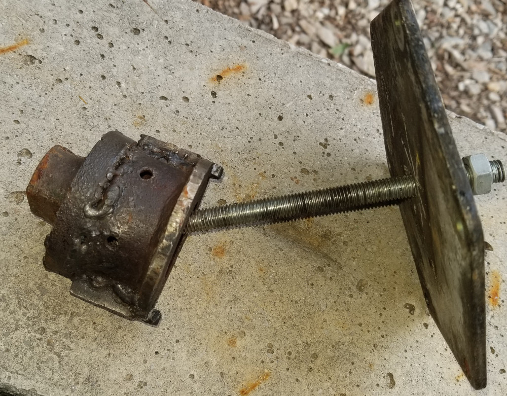

pareil je l'ai fabriqué cet outil avec un peu de ferraille, une tige filetée, une disqueuse et un poste à souder, ça peut se faire
où l'on constate que je suis pas un pro de la soudure... :pleurelarmes: mais il m'a servi de nombreuses fois sans jamais faillir :gnark:
par contre le pas de calais, c'est loin
